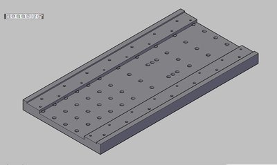

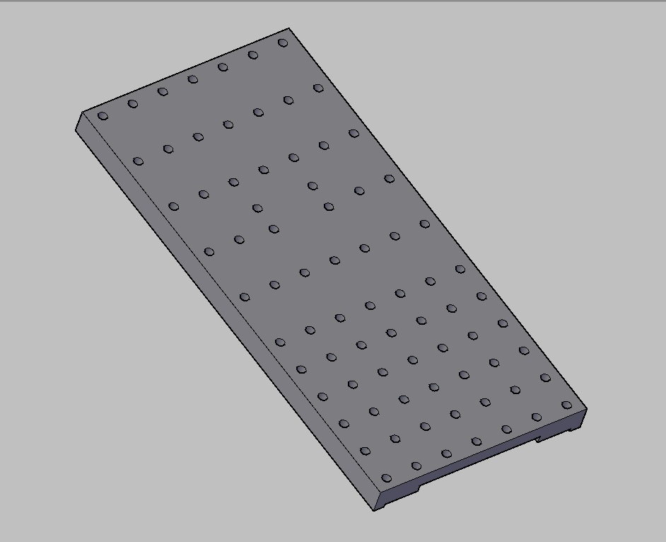

jen takovej dotaz ty jedničky budeš frézovat z plného obdélníku nebo to budou nějaké odlitky? pokud frézovat z plného tak tam ten materiál nech, vyfrézuj jen kapsy dole na uchycení šroubů a případně vyfrézuj odlehčující žebra.. ve finále to bude tužší a třeba i méně frézování..
Příspěvky: 7167
24. 12. 2014, 3:55

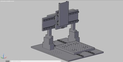

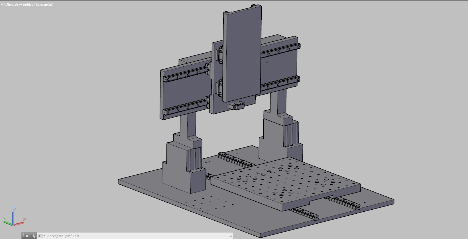

leva vycuhujici strana je vychozi bod kde bude freza zajizdet po dokonceni aby nebyla nad pracovnim stolem- pod ni bude ATC. na te strane freza nebude mit zadne zatizeni .
Ale vždyt to nemá žádné rozumné opodstatnění nechat tu nohu takhle kus od kraje , zbytečně si tím zmenšuječ průchod pod portálem , a ten karusel nebo co tam bude pro ATC můžeš dát přece bokem a jen protáhnout portál do strany , ale prostor mezi nohama bych si opravdu zbytečně nezužoval . ted si říkáš že ti to stačí a dřív nebo pozděj narazíš na to že je to málo , jako já :D

Litinova deska je udelana tak jak sem poslal..novy navrh je napasovany na diry puvodniho tvaru...ani nemam potrebu mit vetsi stul. nez se udela atc( beh na dlouhou trat) tak bude slouzit volna strana jako odkladaci plocha :-) .. az zjistim ze potrebuju delat vetsi kusy necham jen prefrezovat stul a bok jen posunu. zadne velke srani.navrh je na to pripraveny da se predelavat bez velkych uprav.. Jen ted co vim ze budu delat sou veci ani ne 20% rozmeru stolu nemusim to hnat na maximum a sbirat vsude mm abych mel co nejvetsi pracovni plochu

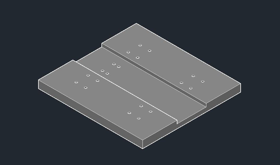

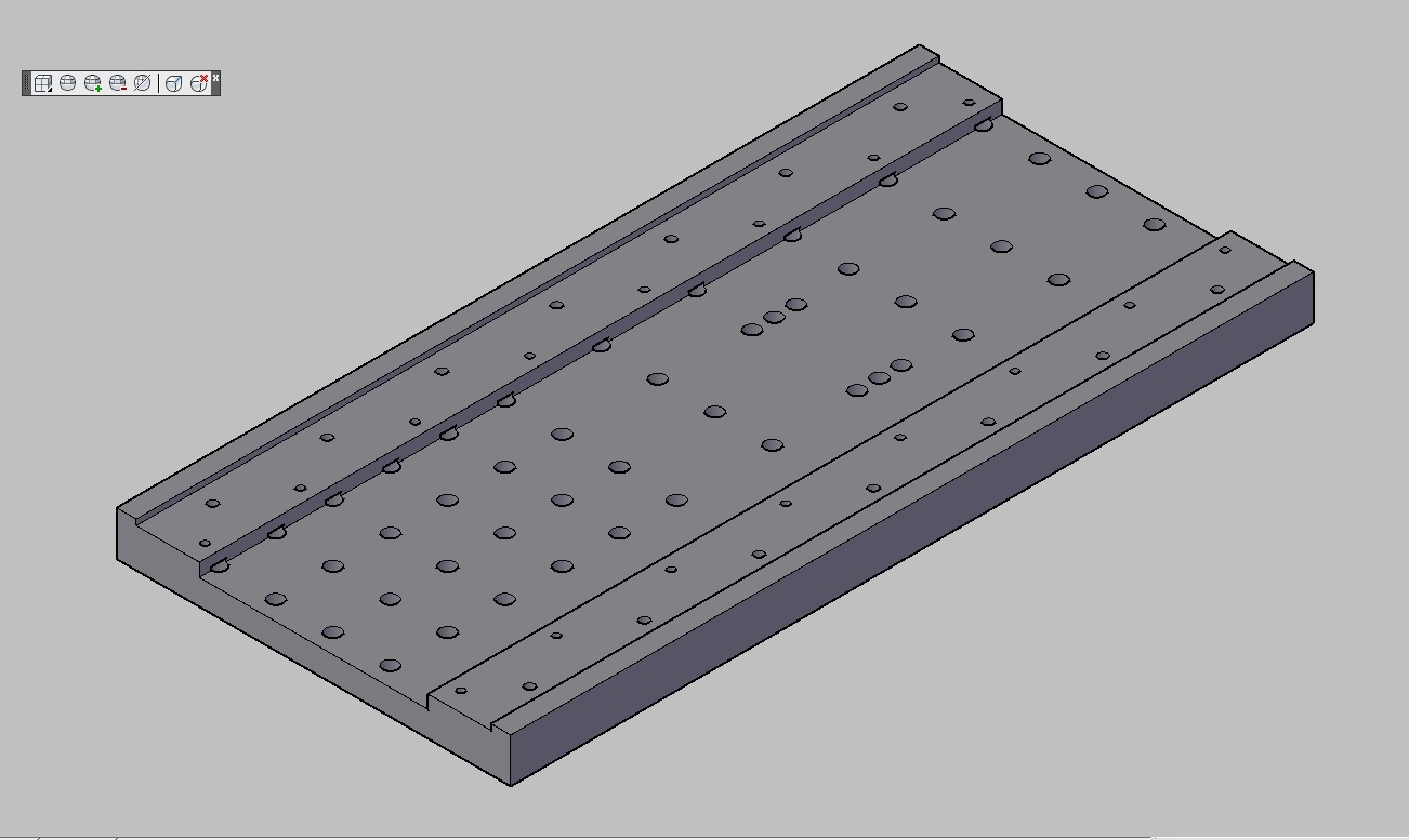

deska co jezdi na Y mela 28 kilo tak sem ji musel zredukovat a slo to na 17 ale nelibi se mi ta spodni cast kde bude tlacit Z tak tam se to nebude ubirat jeste upravim.celkova hmotnos co jezdi na Y je s vretenem 50 kg.

rajdzos píše:deska co jezdi na Y mela 28 kilo tak sem ji musel zredukovat a slo to na 17 ale nelibi se mi ta spodni cast kde bude tlacit Z tak tam se to nebude ubirat jeste upravim.celkova hmotnos co jezdi na Y je s vretenem 50 kg.
Váhy se moc neboj.
Vedení a kul. šrouby s tím nebudou mít žádný problém a jediný zádrhel bude menší dynamika. Jenže je otázka zda nepatrně zvednout dynamiku a nebo zásadně zhoršit tuhost.
Navíc vedení má taky nějakou výrobní přesnost a ne zrovna úžasnou, když bude základová deska tenká tak se bude deformovat podle křivého vedení místo toho aby se vedení ustavilo do roviny dle základny.

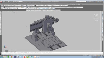

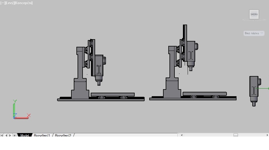

aktualni verze.. Y se bude moci zvysovat pozdeji pro 4 osu.. ted bude Y dane niže

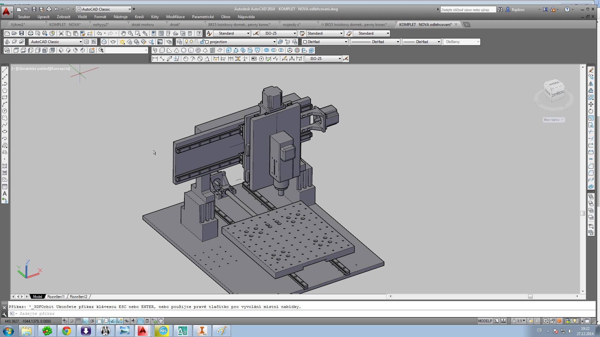

tadyk sou rozjezdy Z . ted bude cele Y nize

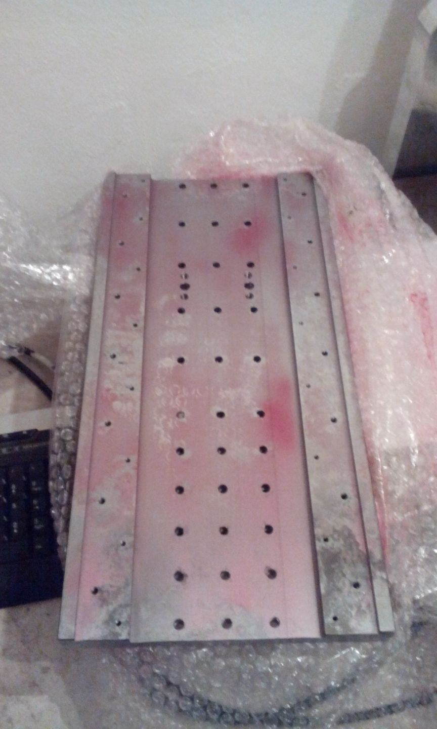

31. 1. 2015, 10:25

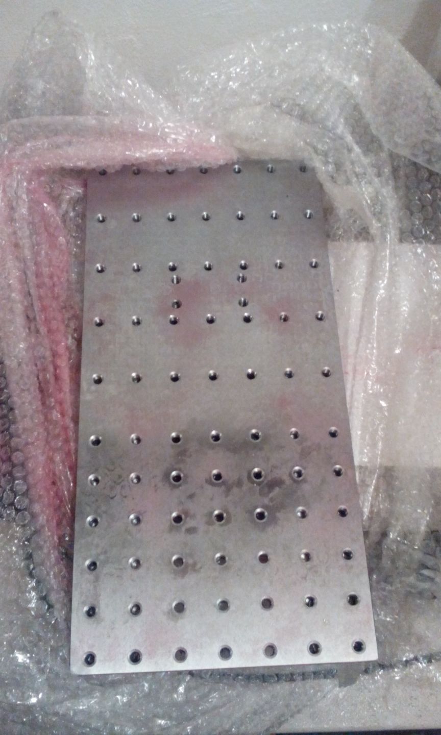

Tak uz mam hotove drzaky matic a pracovni stul..pekny macek( 50 kg) . Ted mi jde o stoupaní šroubu. puvodně sem počital s 5 mm ale podle me to bude asi malo a lepši bude 10 mm. Jaky je vas nazor na stoupani vs přesnost. 10 mm bude rychlejsi a přesnost dosahnu stejnou jak na 5 mm ne?

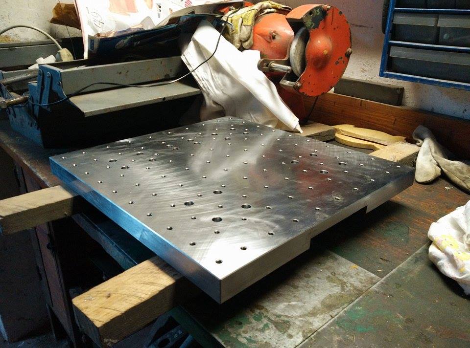

Z osa hotova
Naposledy upravil(a) rajdzos dne 20. 2. 2015, 9:10, celkem upraveno 2 x.
rajdzos
Příspěvky: 67
Registrován: 8. 5. 2014, 1:41
20. 2. 2015, 9:04
Y osa (pracovni stul) hotova
