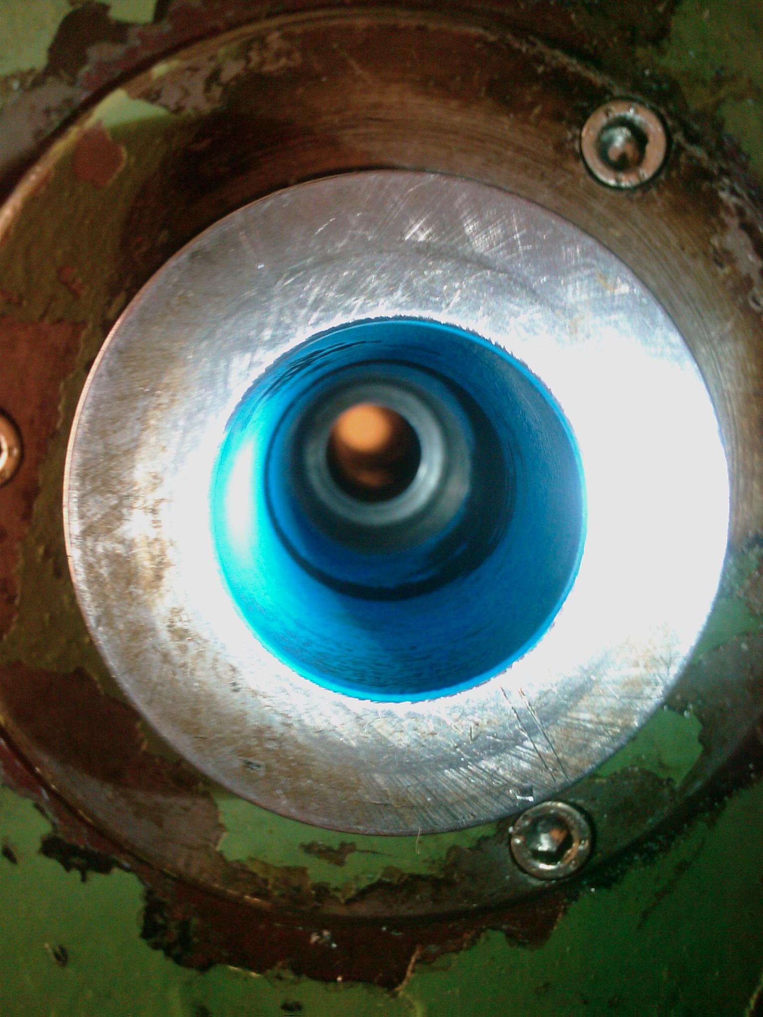

, pokud ano, je tam něco špatně, klidně to mohl už někdo předělávat, případně tu dutinu brousit s neznámým výsledkem, řekl bych, že tam nemáš napevno upínací trn, který zajišťuje vtáhnutí i vytáhnutí frézovacího trnu, nebo redukce, která musí mít vždy jen závit, další důvod je, aby šel Mk kužel vložky/nástroje vyjmout tlakem a netřískalo se do šroubu.
Třeba u toho zmiňovaného deckela je to udělané tak, že tam dáš vždy jen nástroj, nebo kleštinu se závitem, ani po vyjmutí toho upínacího trnu, který je tam napevno a opírá se o dno kuželu tam nic s unašečem ve velikosti toho kuželu nedáš, ta dutina je prostě schválně krátká, je tak zajištěno, že tam žádný bambula konkrétně ten vrták nebude cpát a pokud ano ,tak vnější Mk4 se závitem jako vložka pro vnitřní Mk3 s unašečem

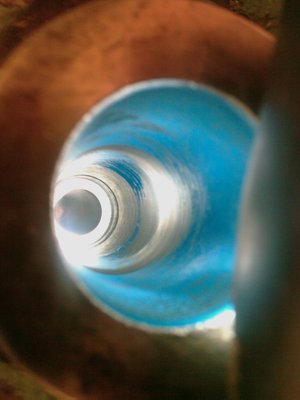

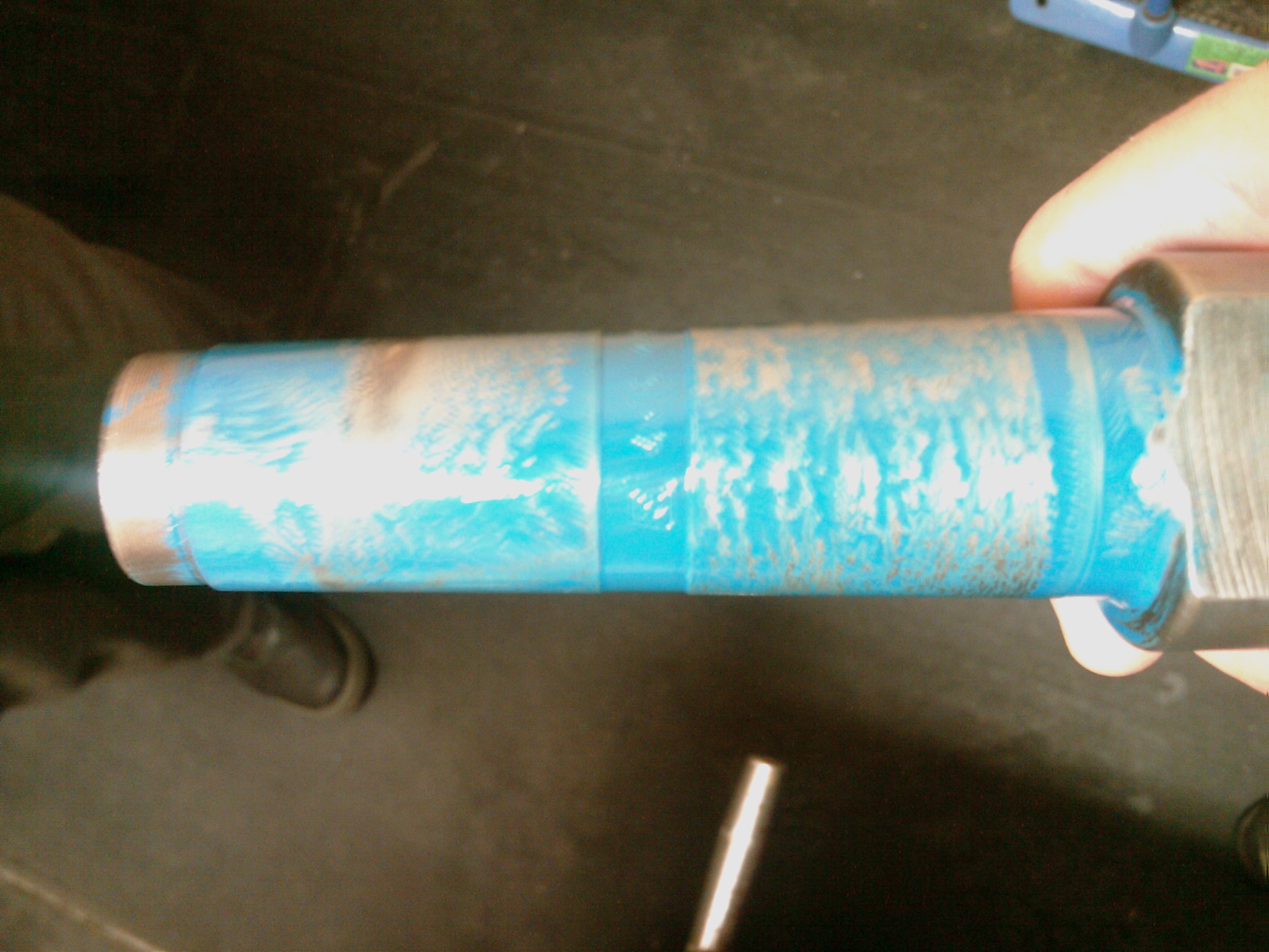

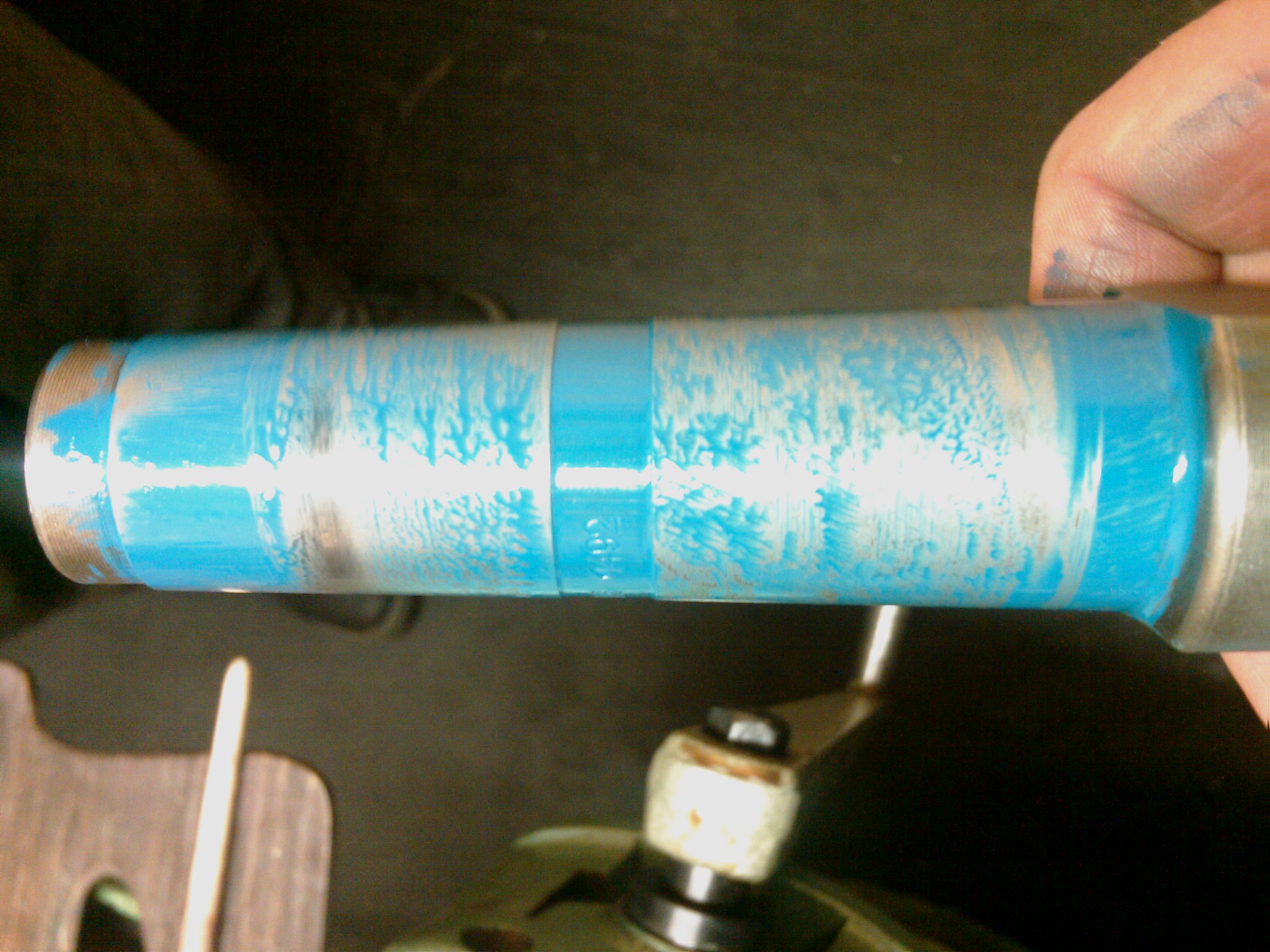

2.na vrták jako opis úplně zapomeň, pokud chceš, tak mě napiš SZ já ti ty věci pučím a uděláš to jak psal qwer, namatláš kalibr barvou opíšeš, prosvítíš zepředu zezadu a uvidíš, bude tam třeba jen kousek vyčnívat, to rukou nepoznáš, odstraníš výstupek/ky a budeš prostě vždycky zatahovat jak jsem psal a musí to sedět, samovolně bez zajištění tam po opravě nikdy nic nedávej a modli se, aby to nikdo od toho padesátého už nebrousil.....třeba blbě
3. nic nezabrušuj, nelapuj zkontroluj to jen tím kalibrem, kde jsou i hloubky. Tak poznáš, jestli na to někdo hrabal nebo ne, i kdyby jsi to měl v části kde je to nejvíc podrané odstranit úplně v celém obvodě a byl to původní kužel, tak to bude pořád lepší jak to nechat s nejistým výsledkem brousit celé
4. pokud už to někdo brousil, tak je taky možné, že odstranil cementovanou vrstvu a ty nástroje už to jenom dodrbali, kužel nemusel být zrovna z nejpřesnějších, byla jiná kuželovitost, kdo ví......

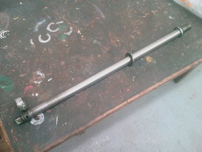

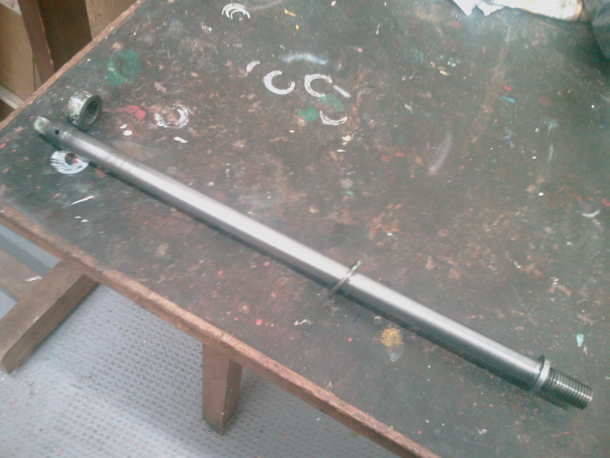

U horizontálního vřetene mi vtahování a vytahování nástrojů funguje, jak popisuješ. Zajišťovací trn má na konci kde je M16 závit osazení a to se opře o dno dutiny. Na druhém konci kde je 4hran je jemný závit na kterém je kulatá matice a ta brání, aby šel trn vytáhnout dopředu (dokud matici nevyšroubuju). Vertikální vřeteno má na dně stejnou opěrnou plošku, ale nástroje jdou jen vtahovat a vysouvat ne, musí se bohužel vyrážet. Někdo z toho totiž asi ztratil originál zajišťovací trn, takže je tam jen tyč s M16 závitem na jednom konci a 4hranem a jemným závitem s kulatou maticí na druhém konci. Nicméně to by nebyl problém vyřešit - buďto na trn zkusit kroužek přidělat třeba pomocí radiálního kolíku (to bude ale asi problém, kroužek je dost tenký na to aby se tam vešel kolík), nebo ho udělat celý nový, případně to někde sehnat.tumlik píše:1. není možné, aby se do frézky tohoto typu, ať už do horizontálního, nebo do vertikálního vřetene vložil jakýkoli vrták s unášečem jen tak naražením, pokud ano, je tam něco špatně, klidně to mohl už někdo předělávat, případně tu dutinu brousit s neznámým výsledkem, řekl bych, že tam nemáš napevno upínací trn, který zajišťuje vtáhnutí i vytáhnutí frézovacího trnu, nebo redukce, která musí mít vždy jen závit, další důvod je, aby šel Mk kužel vložky/nástroje vyjmout tlakem a netřískalo se do šroubu.
Třeba u toho zmiňovaného deckela je to udělané tak, že tam dáš vždy jen nástroj, nebo kleštinu se závitem, ani po vyjmutí toho upínacího trnu, který je tam napevno a opírá se o dno kuželu tam nic s unašečem ve velikosti toho kuželu nedáš, ta dutina je prostě schválně krátká, je tak zajištěno, že tam žádný bambula konkrétně ten vrták nebude cpát a pokud ano ,tak vnější Mk4 se závitem jako vložka pro vnitřní Mk3 s unašečem![]()
2.na vrták jako opis úplně zapomeň, pokud chceš, tak mě napiš SZ já ti ty věci pučím a uděláš to jak psal qwer, namatláš kalibr barvou opíšeš, prosvítíš zepředu zezadu a uvidíš, bude tam třeba jen kousek vyčnívat, to rukou nepoznáš, odstraníš výstupek/ky a budeš prostě vždycky zatahovat jak jsem psal a musí to sedět, samovolně bez zajištění tam po opravě nikdy nic nedávej a modli se, aby to nikdo od toho padesátého už nebrousil.....třeba blbě![]()
3. nic nezabrušuj, nelapuj zkontroluj to jen tím kalibrem, kde jsou i hloubky. Tak poznáš, jestli na to někdo hrabal nebo ne, i kdyby jsi to měl v části kde je to nejvíc podrané odstranit úplně v celém obvodě a byl to původní kužel, tak to bude pořád lepší jak to nechat s nejistým výsledkem brousit celé![]()
U horizontálního vřetene bohužel momentálně v samém důsledku nástroje trnem vytláčet nejdou, protože jak se to tam zatahuje, tak je to tam tak fest že to nejde odtlačit a musel jsem klepnout do 4hranu.
Fotka trnu z horizontálního vřetene je v příloze. Ještě ti pošlu SZ.

Tak je na upínacím šroubu závit M16, což značí kužel Morse 4. Kdyby tam byl metrický kužel, je tam imperiální závit. Jak logické, že? Takže to bude chtít poměřit ten vnitřní kužel. Než ti pošle kolega kontrolní kousek, tak seber ten nejlepší držák, co máš, nabarvi jej modří (když nemáš, použij lihový fix - nahrubé měření postačí), jemně jej protoč ve řetenu a uvidíš, kde to zůstalo nejvíce opsané v dutině a odmázlé na držáku. Dej sem foto a uvidíme, v jakém stavu to máš.

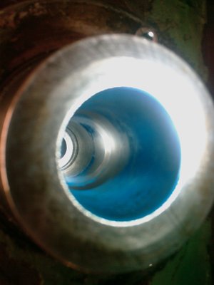

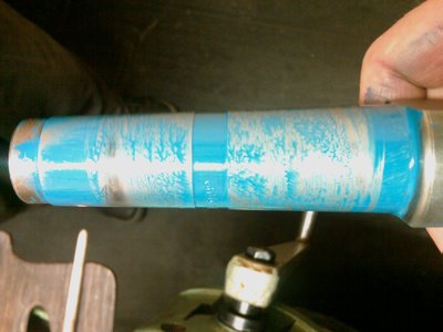

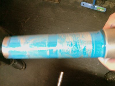

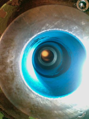

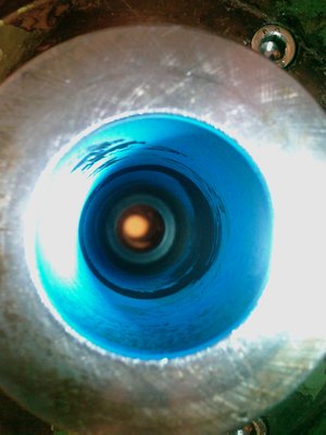

v Pá jsem se konečně dostal k tomu řešit něco kolem problému s MK. Měl jsem tam jednoho pána, co se zabýval opravováním obráběcích strojů. Zkoušel ve vřetenu jak jeden svůj hrot s MK4 stopkou tak i pak nějaké mé trny a frézy dutina se mu moc nelíbila. Konkrétně:
- Dle něho jí už někdo nejspíše přebrušoval. To usuzuje z toho jak moc je kužel v dutině zapadlý. Měl by prý více vyčuhovat ven. Tj. je možné, že to byla dříve Me32 a někdo jí přebrousil na MK4 (a možná i blbě jestli to není opotřebením).
- Už jak to zkoušel tak mu tam kužely držely dost fórově. Rozhodně nebyl problém s ním rukou pootočit (např. u svislé hlavy se to chytá, už jen když kužel strčím dovnitř, používám tam jinou hlavu z novější frézky, co jsem před Vánoci koupil s ostatními díly - u té je na ústí unášecí obdélníková prohlubeň).
- Vypadá to, že kužel drží jen na za část u ústí a hlouběji je už kontakt sporadický.
Sám jsem pak zkoušel pomocí MK4 kuželu na Narexovém kleštinovém upínači (o tom vím, že je nový, akorát je tam uprostřed délky takový ten prstenec kde jsou vyraženy údaje - to ale mají všechny kužely co mam) tušírováním pomocí výtvarnické modré olejové barvy zjistit jak to sedí. A skutečně bylo vidět, že zadní část tam moc nesedí - v jednom místě prakticky není s dutinou kontakt. Fotky kuželu s tušírovací barvou po kontaktu s dutinou a stejně tak vnitřku dutiny jsou přiloženy. Dutina se bohužel dost blbě fotila, takže to tak není vidět jako v reálu. Kužel je focený otáčený postupně po 90st.
