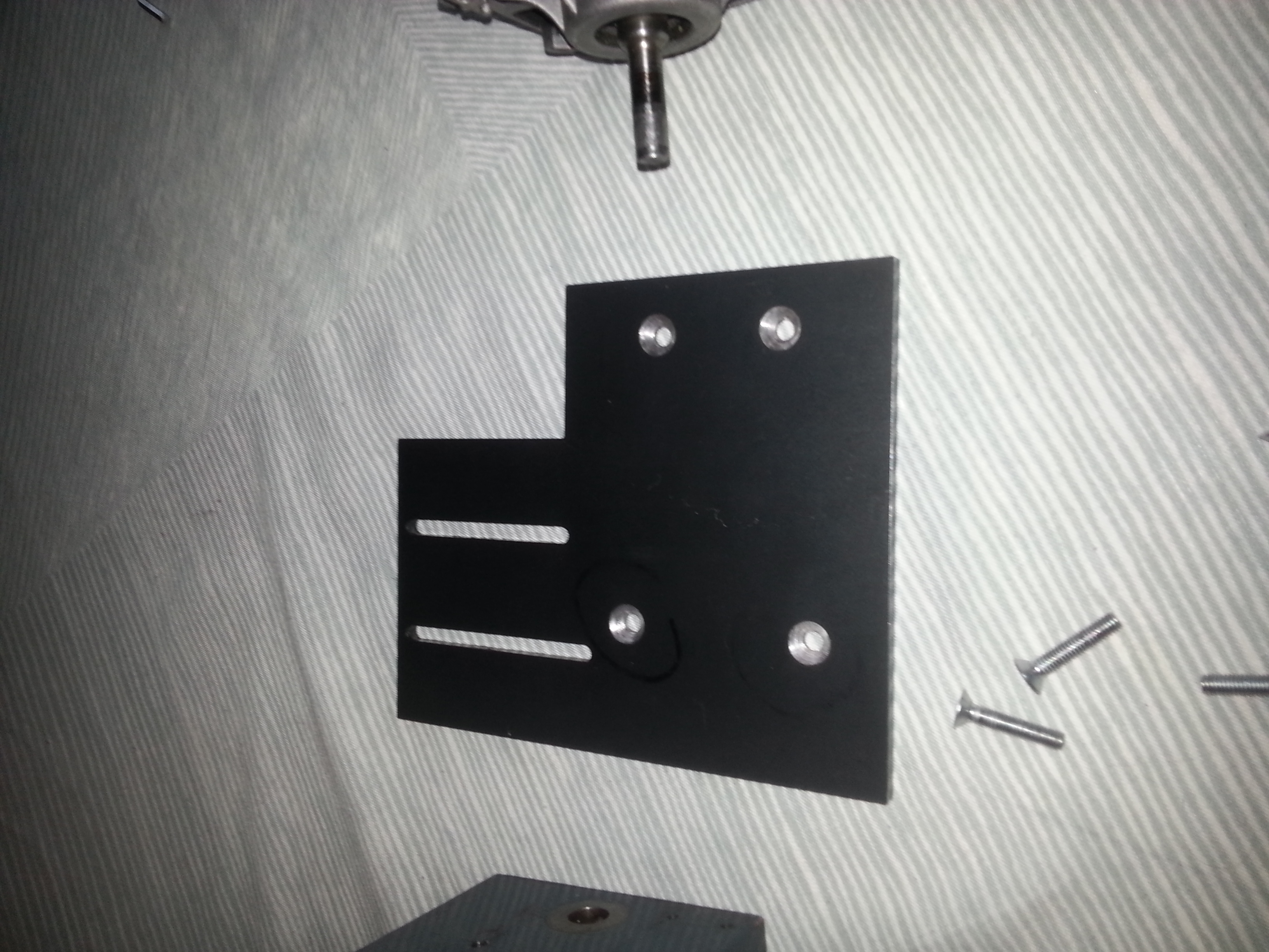

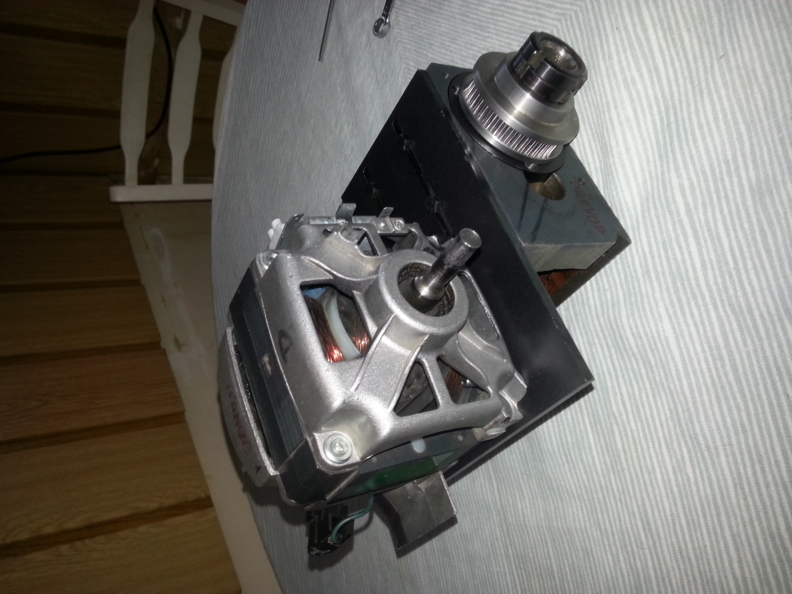

držák motoru
držák motoru
mr.fahrad
Příspěvky: 437
Registrován: 10. 10. 2012, 9:37
26. 2. 2015, 3:43

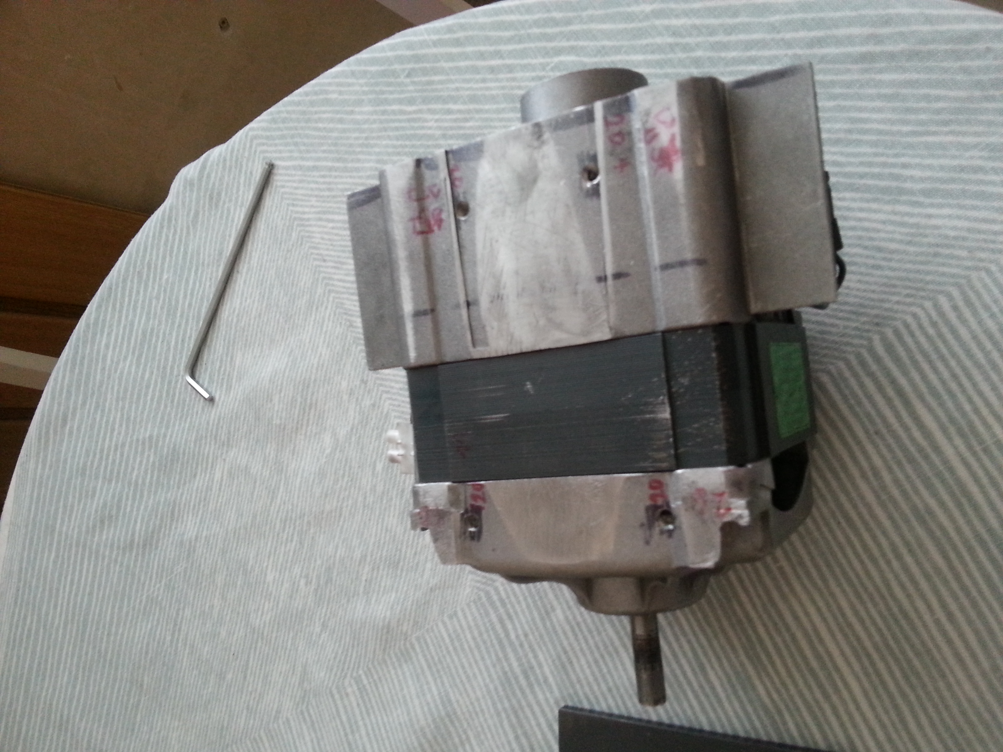

motor připraven s vinty m6
mr.fahrad
Příspěvky: 437
26. 2. 2015, 3:44

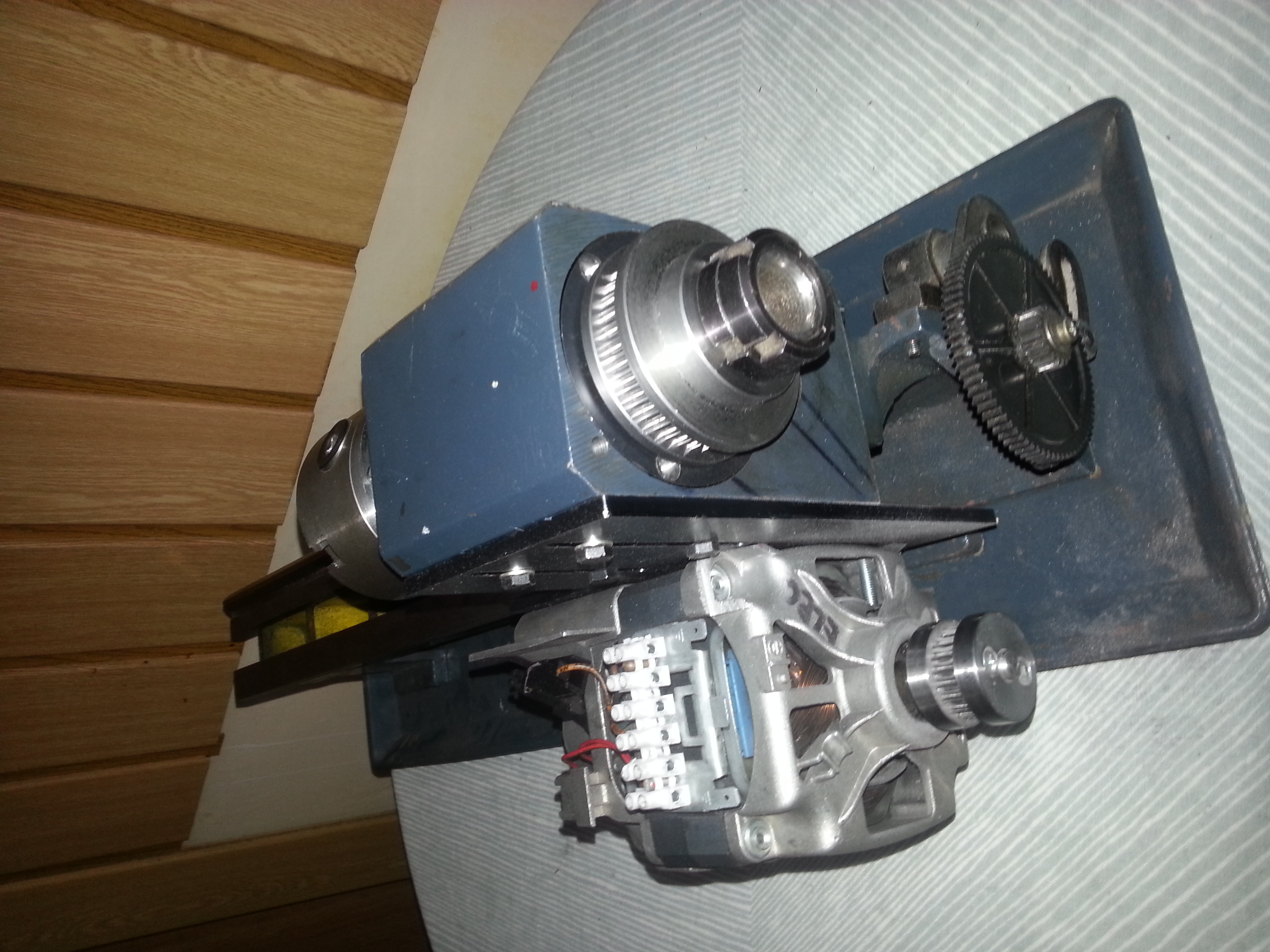

motor a držák
motor a držák
mr.fahrad
Příspěvky: 437
26. 2. 2015, 3:45

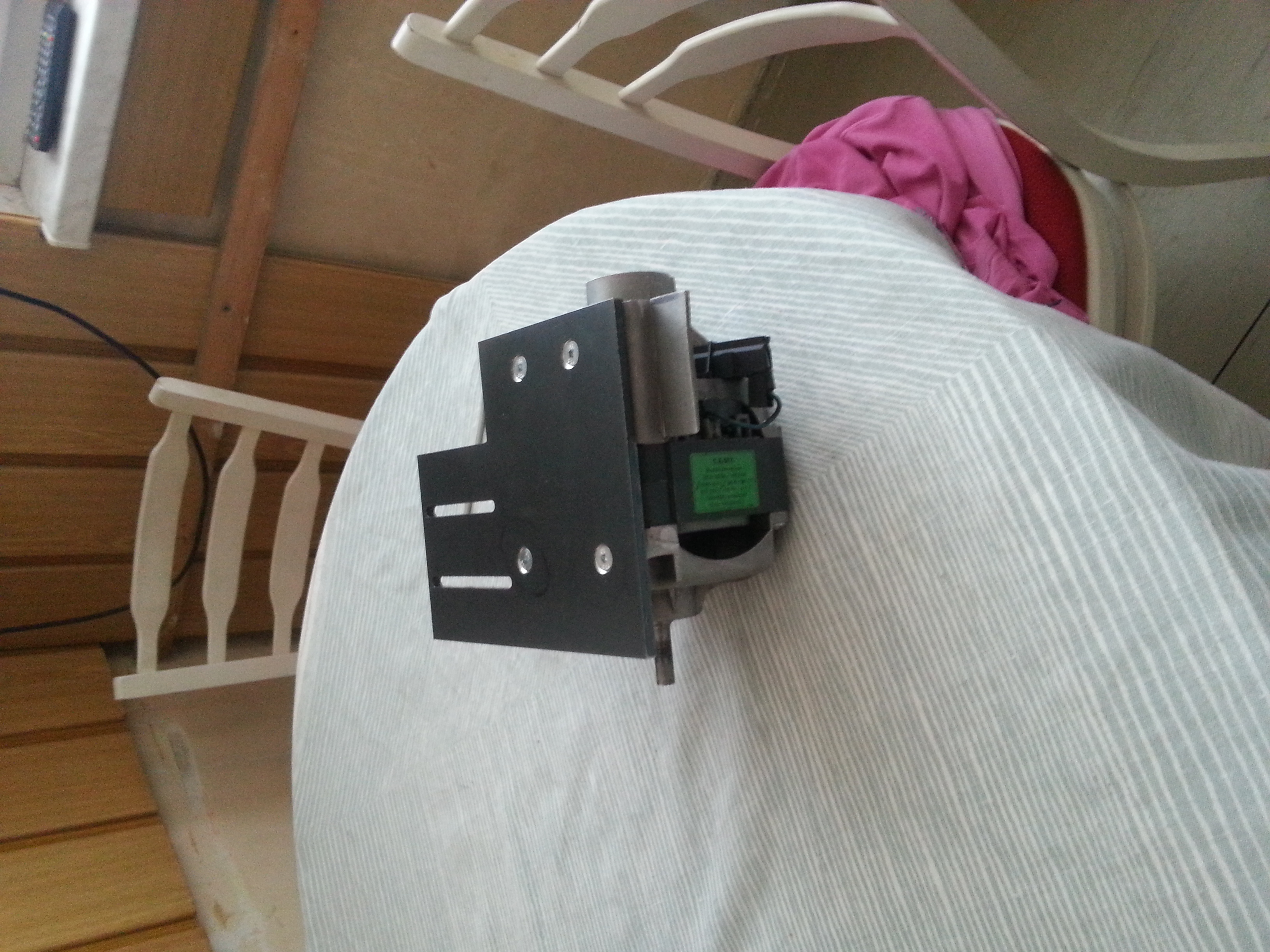

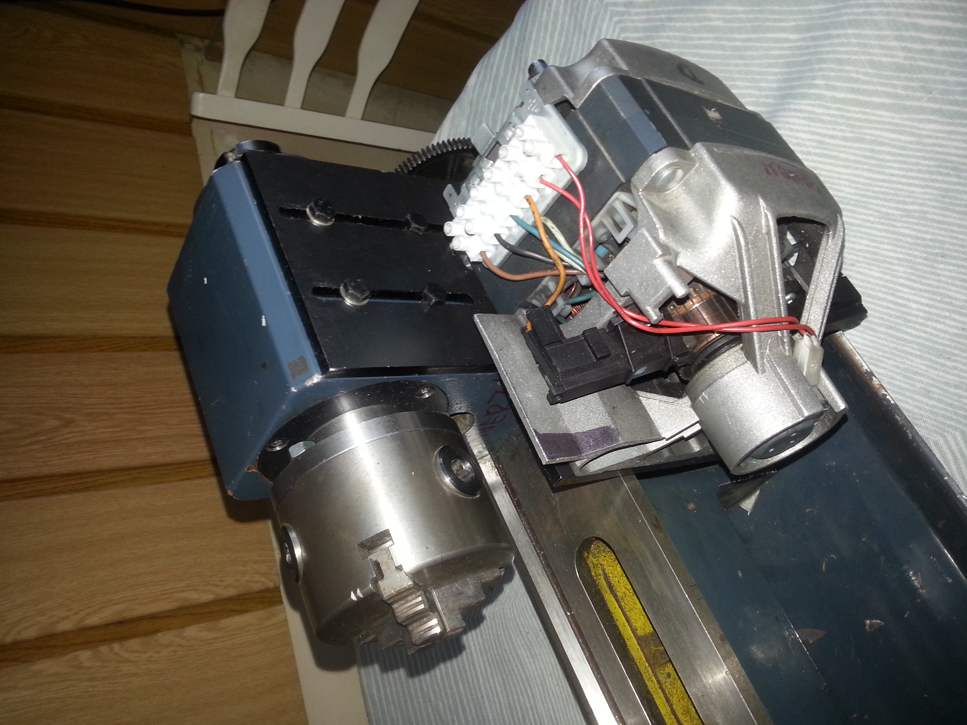

motor na vřeteníku
motor na vřeteníku
mr.fahrad
Příspěvky: 437
26. 2. 2015, 3:47
komplet na loži
komplet na loži
mr.fahrad
Příspěvky: 437
26. 2. 2015, 3:48
a s motorovou řemeničkou
mr.fahrad
Příspěvky: 437
26. 2. 2015, 3:50
Ano vim že spoustalidí mi bude nadávat za tlouštku bočnic motorové řemeničky ale mám v plánu tamdávat ještě červíky at řemenička hezky drží na hřídelce.

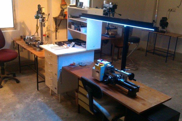

Kdybych takhle v kuchyni na stole vybalil vřeteník , tak mně žena vykostí jak pstruha . :D

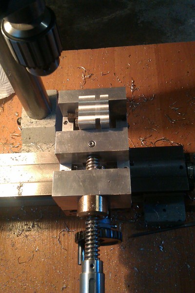

Já jsem první použil původní převod s modulem nějakých 4.8 nebo tak něco . ten odešel , a krom výrobce nejde sehnat . ne aby tam dali normovaný rozměr třeba modul 5 . Tak jsem použil původní převod z pračky , jen jsem vytočil novou plochou řemenici . teď řeším regulaci . A nemám místo u soustruhu . tak jsem dal všechno pod stůl . ve stole jsou jen dvě díry pro průchod řemene . Pak hodím ještě fotky převodovky . Jedná se o soustruh bernardo proficenter 250 Je to ten zadní .

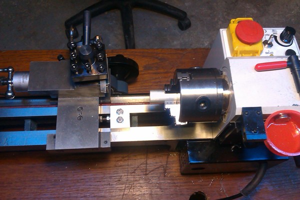

No ještě cosi . Protože podélný posuv s odměřováním je problém , tak jsem musel spáchat doraz podélného pojezdu . Sešroubováno a přefrézováno . sedí ve vedení saní . CHtěl jsem tam dát zapušťené imbusové šrouby , ale to bych zaplakal , kdybych musel špárat špony drátkem . Proto šestihran .

to je rozumný - motor je chráněnej před šponami a nepřekáží eventuální větší lícní desce či obrobku k ní chycenému jako u fahradovic řešení.
Obrázek
Příspěvky: 7162
26. 2. 2015, 6:57
Francotirador píše:Obrázek
Obrázek
to máš pravdu chráněn je rozhodně líp , ale myslím že i farad počítal s tím aby tam pořídil protočit maximum co mu projde nad ložem , teda z fotky to tak vypadá že ty vzdálenosti zhruba odpovídají , krytovat ten motor bude nutné , alespon ze strany od lože a z vrchu
mr.fahrad
Příspěvky: 437
26. 2. 2015, 7:02
Ano budu určitě krejt motor hlavně chci zachovat styl stolního soustruhu a kdykoliv ho přenést... nechci pevnej stroj jinak jsem mohl dát motor pod desku a zachovat i pračkovej převod...
Francotirador
Příspěvky: 1172
26. 2. 2015, 7:10
Tak motor alespoň přišroubuj přes nějaký distanční kostky, ať je dál od lože. Takle ti bude překážet, uvidíš. :wink:
milou
Příspěvky: 274
Registrován: 24. 5. 2012, 2:56
26. 2. 2015, 7:19
Jestli je to možné , tak bych tu desku udělal znovu delší , a motor otočil . Bude čouhat , ale vzadu .
