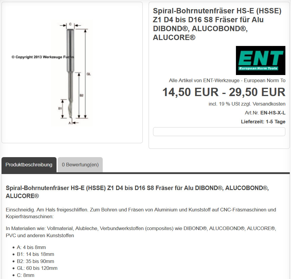

jsem přemýšlel, co je to "dibond..."
Tohle jedu na třikrát...
první špona cca 0,05 a poslední zrovna tak. Ostatní naplno....
vyzkoušej, sám uvidíš...

Hades píše:jsem přemýšlel, co je to "dibond..."
Jaký máš nástroj,posuv a otáčky?
