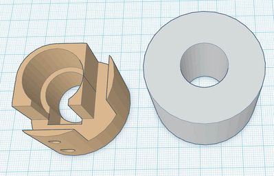

Jojo, to všechno chápu. Byl jsem se informovat na tlakové lití. Do písku by to bylo kolem 220Kč/ks. Tak jak to dělám teď, je to 15Kč za materiál a 25min na soustruhu. Spojky mám jiné. Ty modré věci z obrázku nemám vůbec. Prostě jsem si myslel, že by to mohlo tak jít. Vím, že neudělám roh, ale jak říkám, to není projekt pro frézku, bylo to navrženo pro 3D tiskárnu.
OK, mohu změnit projekt, protože není ve finále. Chtěl jsem si to usnadnit, ale vidím, že to není tak jednoduché jako tisk na 3D tiskárně :)
...ale kdybych rezignoval z frézování těch velkých dílů, protože jsou hluboké, tak šlo by vyrobit takový oval s výřezy pro párka z polotovaru tubky průměr 50x15 a výšky 35mm. To se dá zadat jako vstupní hodnoty, že polotovar je trubka (dutá kulatina), že?
Díky za Vaše názory:)

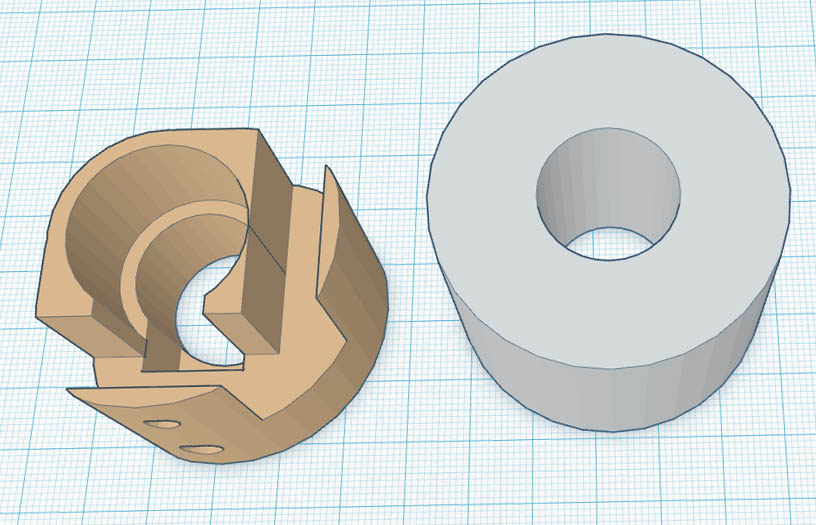

OK, takže poslední otázka a končím...
Když budu mít polotovar kulatinu průměr 50mm s dírou 20mm (tlustostěná trubka, Al6060) a budu chtít vyrobit něco takového, myslíte že to půjde?
Kromě těch dvou dírek na šrouby tam nic není. Jen musím mít tenkou a dlouhou frézu, ale když jsem koukal na web, tak se takové normálně dělají.
Dík

na normální frézce to uděláš... klidně to můžeš dělat třeba z hranolu a rovnou třeba po 5ti kusech..

Mrosconi píše:Když budu mít polotovar kulatinu průměr 50mm s dírou 20mm (tlustostěná trubka, Al6060) a budu chtít vyrobit něco takového, myslíte že to půjde?
Nešlo, protože jsou tam nevyrobitelné vnitřní ostré kouty (resp. šlo. ale byla by to frézařská maturita na pětiose). Zkus se zamyslet, jak vypadá proces frézování a konstruovat podle toho. Dají se překvapivě snadno vyrobit i zdánlivě šílené tvary, když dodržíš základní pravidla.

a) prochazka má 100% pravdu
b) pochybuju, že seženeš takovouhle trubku, běžně se to nevyrábí, ta díra uprostřed je z hlediska pracnosti i ceny materiálu zanedbatelná
vymysli to nejlíp tak, abys co nejvíc operací mohl udělat na soustruhu, zbytek na běžné tříosé frézce
pokud už tam musí být ta hranatá díra (nemohla by třeba mít v rozích R5? - pak by to byla brnkačka) tak ji udělej užší a průchozí, půjde pak vyšťouchat jako drážka pro pero
c) lití do písku - nemáš model, jaderníky atd, odlitek do písku není nijak přesná a vzhledná záležitost, funkční plochy stejně musíš obrobit

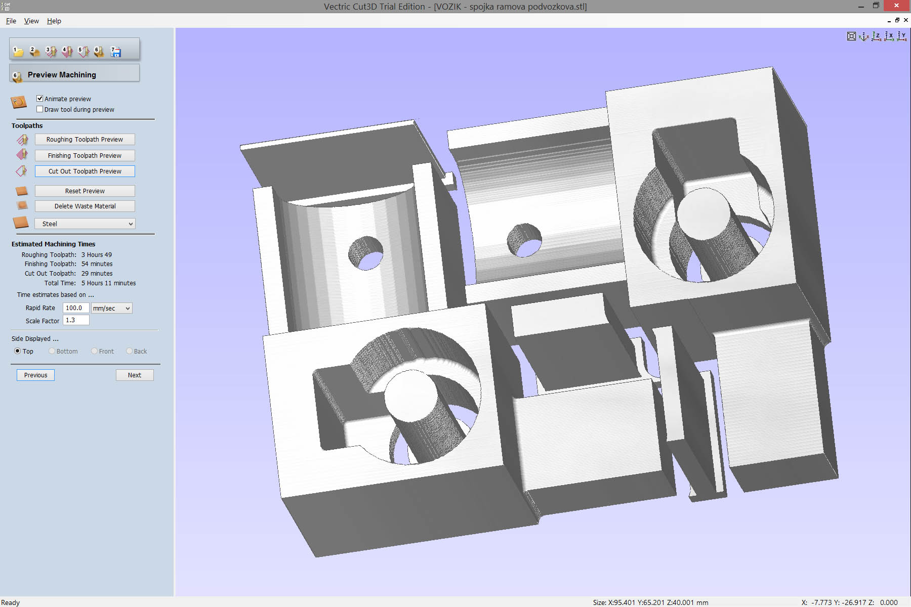

To už jsem zkoušel. Řešení by to bylo, kdyby ten plast ABS nakládaný ve vrstvách měl stejné vlastnosti jako odlévaný. To ale nemá e nikdy mít nebude. Celkem zásadní rozdíl. Dlouho jsem nechtěl tiskárnu. Pak jsem uvěřil, že to vydrží a nevydrželo. I se vzpěrou to dělá binec. Ocelová vzpěra vydrží a model uvnitř popraská a rozsype se. A zase opakuji, je tam problém se štípáním. Prostě na tiskárně udělám jiné věci, ale ty se zatížením ve vícero osách neudělám nic. Proto jsem se vrátil k myšlence vyfrézovat kombinovanou spojku, ať to nelepím jak teď z 5ti dílů. Navíc každý cm navíc je problém a s užitím kupovaných spojek, které jsou taky plastové, ale dostatečně pevné mám hned o 4cm méně místa a to bohužel hraje roli. Zkoušel jsem různé konstrukce a techniky spojování, aby to vydrželo, bylo jednoduché na sestavené (vozík je rozebíratelný) a vyšla mi tato konstrukce. vše ostatní je krok zpět. Prostě to musí jít obrobit.
Když jsem teď dal do Cut3D model spodjí rámové spojky (2ks), tak mi to vyšlo hezky jak chci. Hrubování 3mm frézou po 3mm s 0.36mm by znamenalo ve výsledku včetně finišování a odřezání cca 5h práce. Pokud je to reálné, nemám s tím problém. Fréza bude mít chlazení a odfuk, takže teoreticky jen vyměním frézu.

5h práce.. kolik bereš na hodinu? 50kč? + materiál + opotřebení frézy (osobně si myslím že pokud budeš frézovat po 0,4mm a pořídíš nějakej kvalitní tak že na tenhle díl ty špičku odděláš tak 3x.. to až se ty špony budou kupit v těch hlubokejch drážkách a praskne celá fréza to ani nezmiňuju.. takže ve finále elektřina materiál frézy budou stát víc jak těch 250kč/kus.. ale když to neskusíš neuvěříš.. osobně si myslím že to dopadne tak že ten kus neuděláš a první kus tě bude stát to co jsem napsal + cena frézky .. prostě smiř se s tím že takhle vysokej díl 3kou frézou neuděláš... mimochodem když píšeš 5h jaké jsi tam narval posuvy?

Tak to je trochu pochopitelnější, ale stejně by bylo lepší abys vymodeloval ty radiusy, protože jinak maximálně dostaneš rady které jsi nepotřeboval :-) protože nikdo neví, kde radiusy smí být a kde ne. S tou dlouhou frézou to není tak jednoduché, viz to co psali robokop a RaS. Máme třeba jeden obrobek, kde se frézuje zrovna dlouhou čtyřkou do podobné hloubky (a nešlo to dost dobře zkonstruovat jinak) a zkoušeli jsme různé frézy, buď dělaly mizerný povrch (drnčely) nebo se často lámaly a vyšlo to docela draho než jsme našli nějakou, kterou to jde :-)
