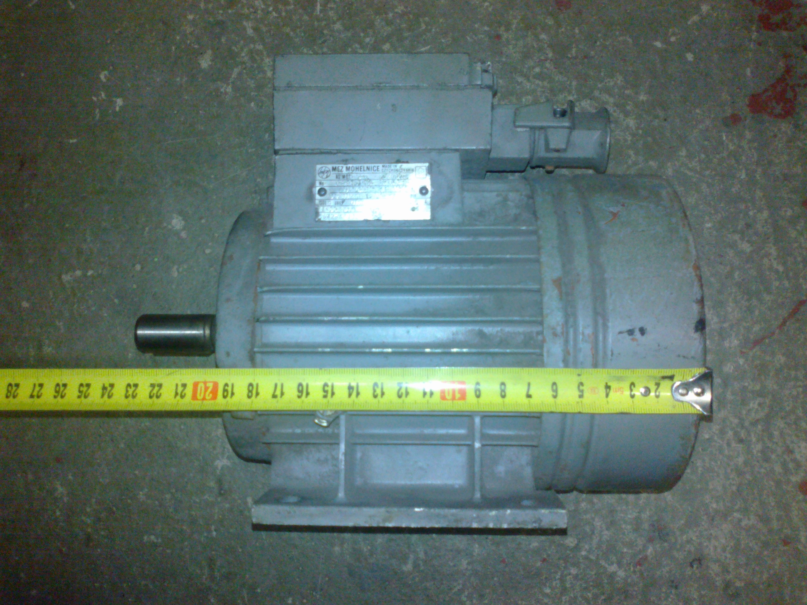

peter1
Příspěvky: 641
Bydliště: vychodne slovensko
22. 11. 2015, 4:24
..ja akurat som si zaplanoval motor rozobrať dať dam dlhšiu hriadelku a udelat si brusku dvojkotučovú tak uvidim jak to pôjde.
sustruh sv18 ,vrtačka
Příspěvky: 5540
22. 11. 2015, 4:53
To jsem moc zvedavy a vidis mi do hlavy. Tento postup jsem zavrhnul, protoze osu v rotoru beru nalisovanou "vetsi silou nez velkou" :-) Navic jsou tam ta alu zebirka, ktera lisovani budou komplikovat. Nevim zda nevyzkouset radeji neco srotakoveho at si neznicis motor v peknem kryti ? Urco sem pisni neco o svem snazeni please.
peter1
Příspěvky: 641
22. 11. 2015, 5:15
elbarto píše:To jsem moc zvedavy a vidis mi do hlavy. Tento postup jsem zavrhnul, protoze osu v rotoru beru nalisovanou "vetsi silou nez velkou" :-) Navic jsou tam ta alu zebirka, ktera lisovani budou komplikovat. Nevim zda nevyzkouset radeji neco srotakoveho at si neznicis motor v peknem kryti ? Urco sem pisni neco o svem snazeni please.
kamoš ma 60 tonovy lis hydraulicky stym to pôjde rozobrať a tiež ma doma urobenu takto brusku ..
Zpět na „dalsi“
