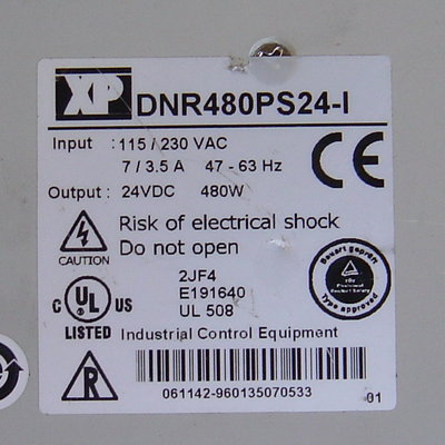

No z toho servo driveru přeciobráběč píše:Tak jsem něco sehnal nevím jestli je to funkční mám k tomu i nějaké kabely. Je to všechno nebo ještě něco schází aby se s tím dalo laborovat? Co ještě nevím jak nebo odkud je napájen motor .

Zatím to mám k odzkoušení jestli je to funkční - dobrý kamarád - na ceně jsme se ještě nedomlouvali. Ještě jsem se chtěl zeptat to zařízení MP 2300 co to je a to potřeba k ovládání motorů?
