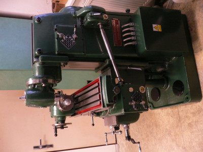

Frézka FH24 kovošrot edition (vertikální hlava, GO)

paráda :D dneska jsem stěhoval tu svojí fu24 na místo kde už zustane a ty nožičky nejsou vůbec o věci....je to prostě samo o sobě nízký...

buchtic píše:paráda :D dneska jsem stěhoval tu svojí fu24 na místo kde už zustane a ty nožičky nejsou vůbec o věci....je to prostě samo o sobě nízký...
Právě a zrovna já se 194cm bych u ní musel klečet :lol: Nivelační nohy jsou taky dobrej vynález, mám podlahu z kopce, tak se dá krásně vyrovnat :wink: pošli mi kdyžtak na mejl fotky (Borin1@seznam.cz)
Pavla : přesně tak na paleťák 2 trámky a jedu... portál by byl dobrej, ale na to nemám prostor, tak mi musí stačit paleťk a žirafa :wink:

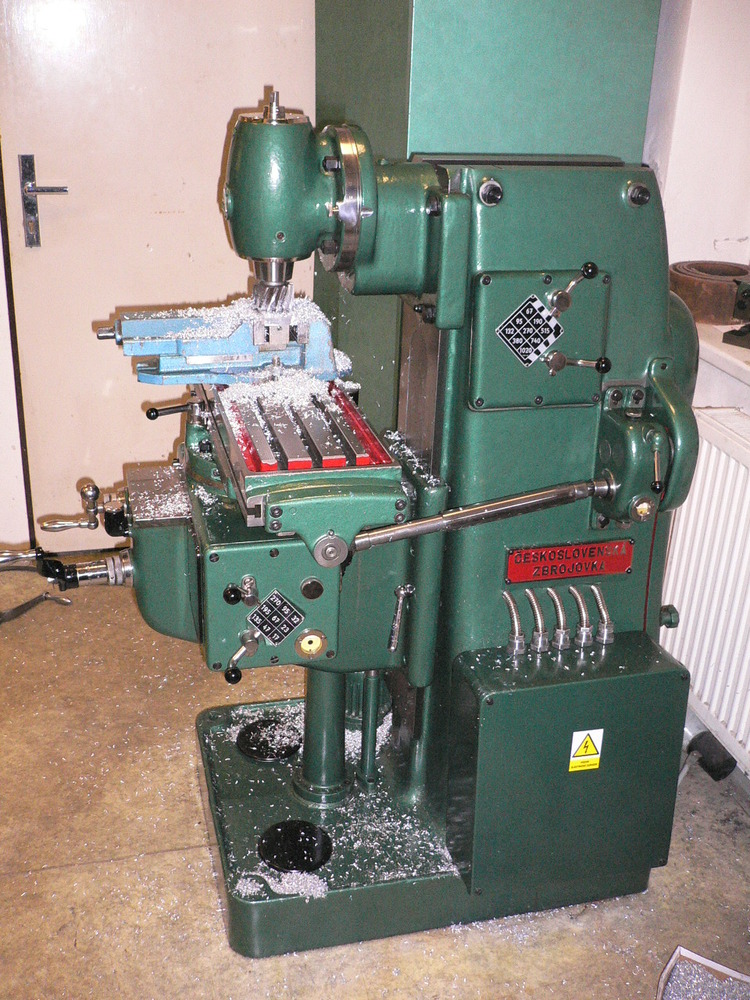

Noha s nivelací ,prozatím jen částečně vyrobená :wink:
Kartonové díly jsou simulace jak bude vypadat svařenec ,který spojí čtyři jekly120x120x8mm rámu stroje šrouby M12 s maticemi ...
Je dobře vidět šroub M24 s maticí ve svařenci a její kontramaticí-Zn a černěnou pro otáčení šroubem je v ní kolík ...
konec šroubu je otočný v pouzdru zasazeném s podložkou v gumě nohy . (okopírováno ze stroje SVF)
Pod rám je možné zajet paletovým vozíkem .

Koukal jsem na to...moje řešení se mi zdá lepší... jsou to silnostěnné trubky se stěnou cca 10mm vytočil jsem si takové špunty s vnitřním závitem a zavařil do trubky, pak jsem vytočil vlastní nožičky ty jsem provrtal na závitovku 18mm a závitovku zavařil z obou stran a zabrousil...vlastní naladění do vodováhy jsem dělal tak, že jsem si frézku přizvenul do vodováhy heverem a vytočil nožičky... :wink:

U mne jde nejen o nivelaci ale zejména o snížení přenášených vibrací(hluku) do stavební konstrukce ...
Proto nejdu cestou hokejových puků nebo nožek s tenkou tvrdou gumou - to je jen ta nivelace ,
ale je použita masivní guma schopná pohltit ,lépe řečeno nepřenést ,izolovat stroj jako zdroj ...

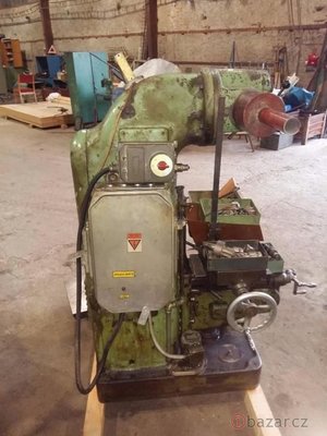

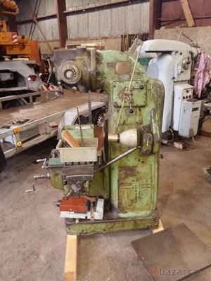

Zhruba před rokem byla nabízena frézka ze stejné fabriky, ale v provedení s vertikální hlavou. Škoda, že už není. Tak pouze pro ukázku krásy..

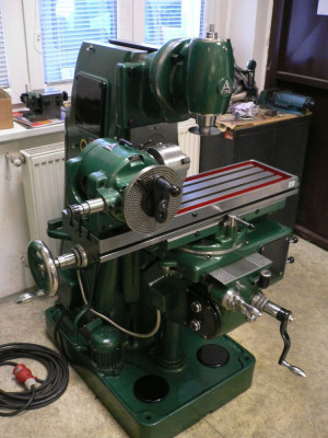

Dobrý den
V předchozím příspěvku je zde uveřejněn přehled technických parametrů frézky F2U
kterou vlastním a tak přidávám pár fotek Zdravím Štěpán.
