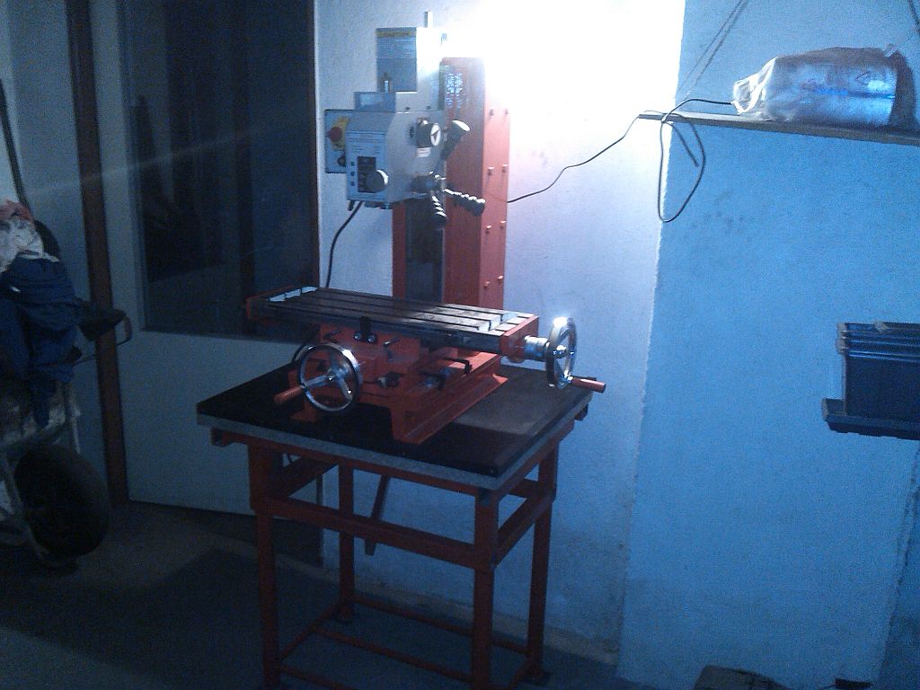

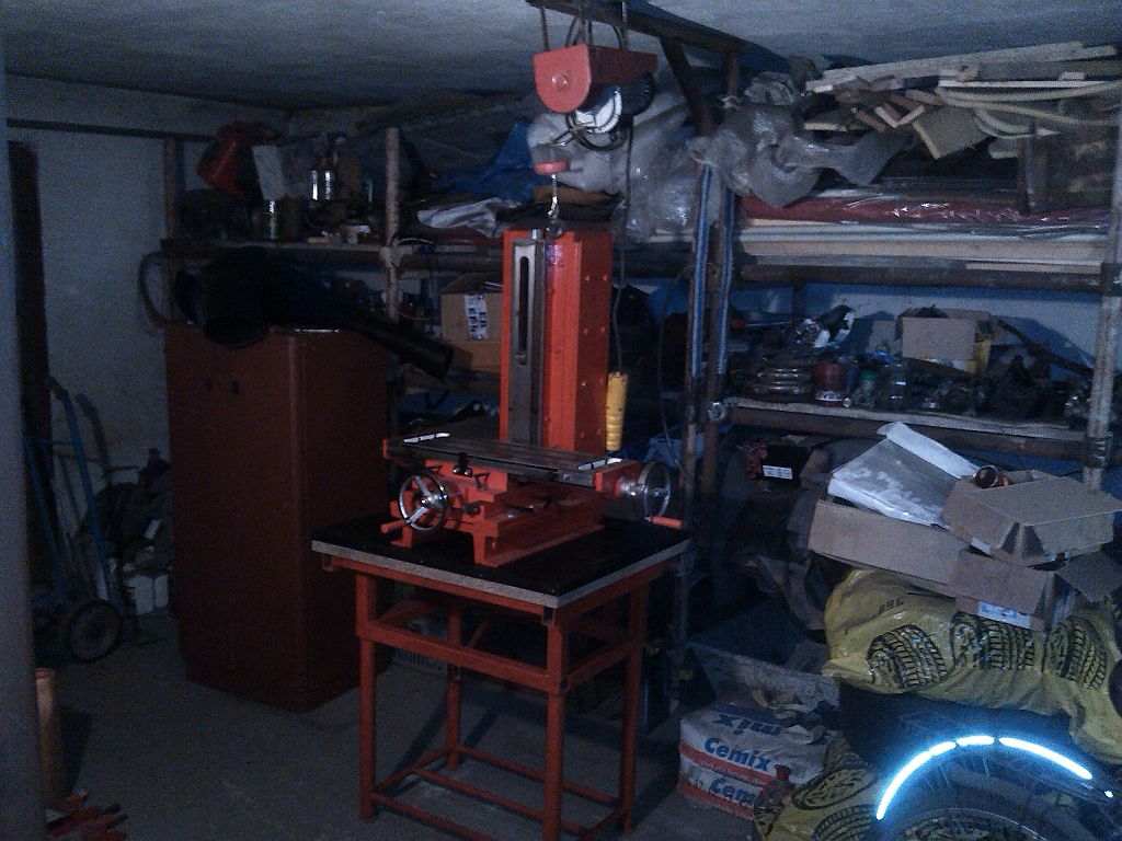

Frézka už je konečně na stole, ale byla to makačka, protože sem na to byl sám. Takže sem si musel nejdřív opravit naviják, který mi před pár lety zničila povodeň a pak za pomoci mojí matky, která fungovala jako operátorka navijáku sem to vyzvednul na stůl. Navijáku sem ale musel opravdu dost pomáhat přizvedáváním, protože i když by měl na přímo zvládnout 200kg, tak s konstukcí nebyl bez pomoci schopný pohnout. Každopádně frézka už je na stole a hned se na to líp kouká, než když mi ležela v dílně na podlaze :)

Toto je velmi slušná konstrukce kutilské frézky, ale zdá se mě, že jsi podcenil stůl. Je dosti "fórový". Měl by být v nějakém poměru ke stroji a v tomto případě by měl mít větší váhu než frézka a to určitě nemá. Musí pohlcovat vibrace a poznáš to zvlášť, když použiješ vyvrtávací hlavu...Ale až začneš frézovat, sám budeš vidět jestli to stačí, nebo ne! Jinak gratulace!

Jj větší / těžší stůl by byl nepochybně lepší. Jsem si toho vědomí a pokud bude potřeba, tak potom vyrobím nový. Tenhle stůl sem použil ze dvou důvodů. Byl rychle (ani ne den práce) a hlavně levně (cca. 300Kč) vyrobený :)
Jinak stůl má odhadem kolem 60kg a frézka cca. 170kg, takže má proti stolu trochu převahu :)

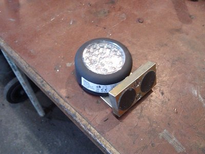

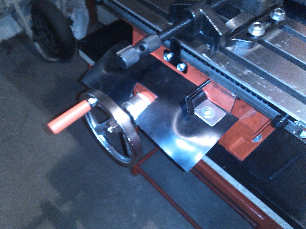

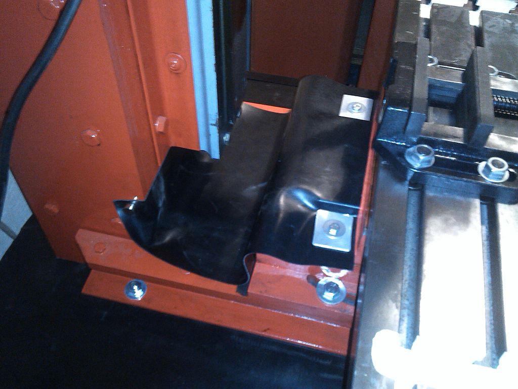

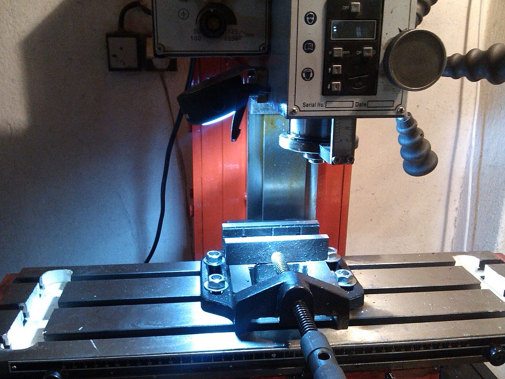

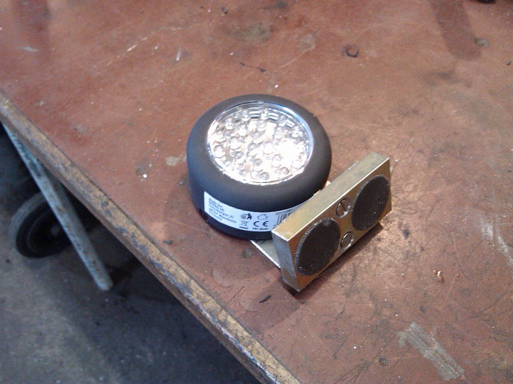

Nebyl teď moc čas, takže sem udělal jen pár drobných úprav. Zakrytoval sem pojezdy stolu pomocí gumových plátů a na rychlo sem si sestavil přídavné osvětlení z LED lampičky z Bauhausu a páru magnetů v držáku, protože pod frézovací hlavou bylo strašně špatně vidět. časem si vyrobím nějaké pořádnější osvetlení, ale pro teď do je lepší než nic.

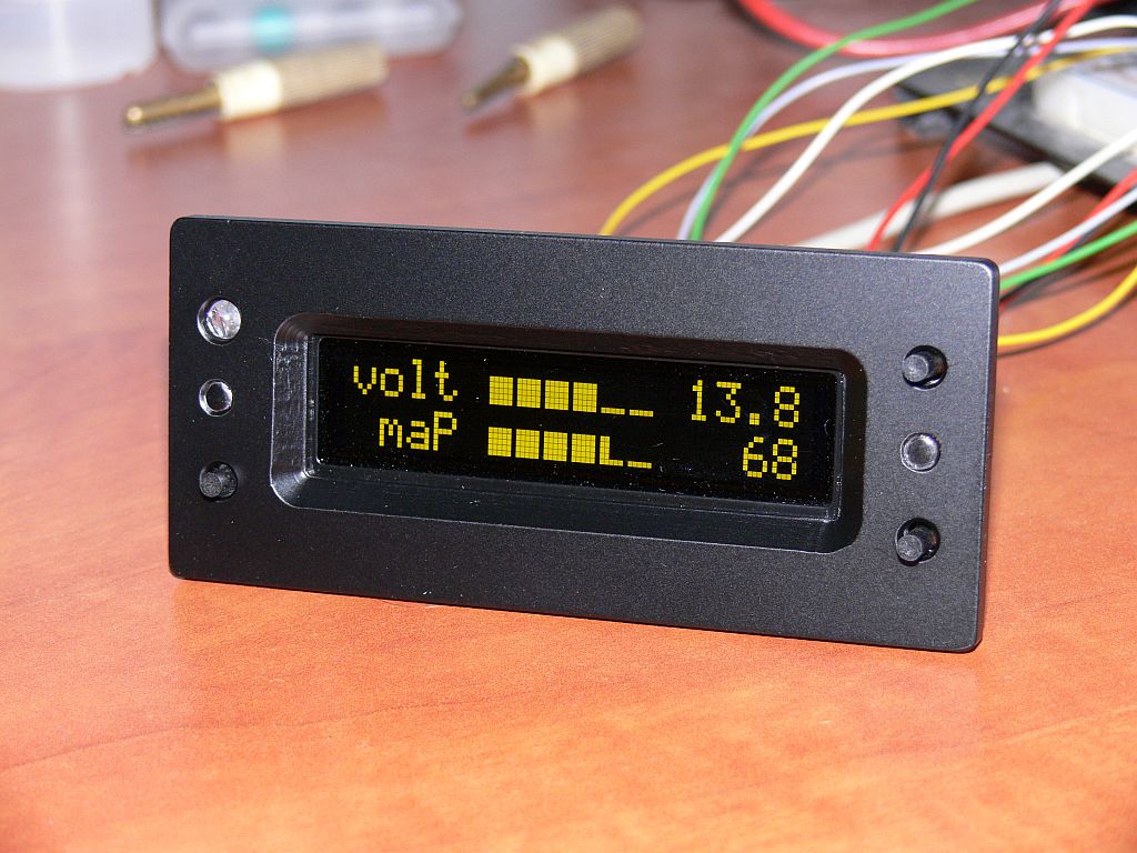

Na frézce sem zatím dělal jen jednu velmi prostou věc a to je sražení hran průzoru displeje. Jelikož sem ale neměl po ruce žádnou vhodnou frézu, tak sem to prováděl pomocí strojního záhlubníku, což není úplně ideální. Neměli byste někdo náhodou tip na vhodnou frézu se sklonem 45°?

pěkné i panýlek :D
já beru tady, doporučuji a supr borci:
http://www.kovonastroje.cz/Nastroje-pro ... N-ZPS.html" onclick="window.open(this.href);return false;

Díky za tip. Taky už jsem z tohohle shopu něco nakupoval. Při hledání sem jí bohužel přehlídnul, protože sem hledal všude možné jen né mezi tvrdokovovými frezami :)

anebo taky přímo od výrobce, velmi rychle reagují, někde jsem to psal, večer objednáš, zítra posíloají a pozítří máš pplkem doma
http://www.zps-fn.cz/frezy-tvarove-se-s ... topka,-sk/" onclick="window.open(this.href);return false;
