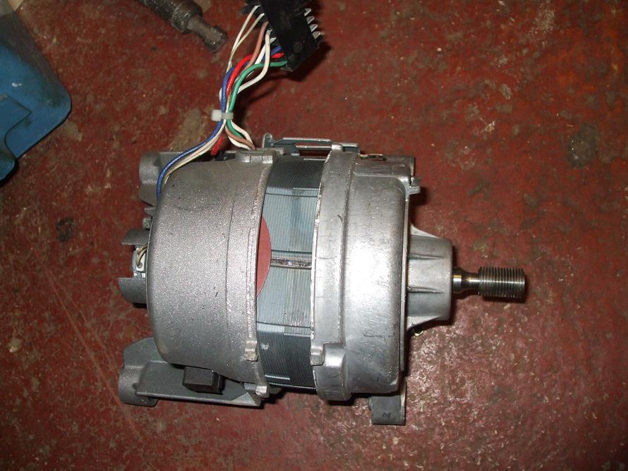

Poprosil by som o radu- kde by sa dala zohnať tá regulácia otáčok na taký motor ako na fote? Chcel by som s ním poháňať vybrusovacie vreteno, dík za rady
Zdenek Valter
Příspěvky: 5436
Registrován: 9. 1. 2009, 5:16
Bydliště: Ústí n. L.
22. 5. 2015, 10:17
qwer píše:Poprosil by som o radu- kde by sa dala zohnať tá regulácia otáčok na taký motor ako na fote? Chcel by som s ním poháňať vybrusovacie vreteno, dík za rady
"Ale Mlho, vždyť celou dobu o tom hovořínme ve vedlejším vlákně!?" ;-)
Ne vážně - schema k regulaci pračkového motoru je v "Elektronický regulátor otáček minisoustruhu".
Jsou tam tací kteří Ti ho prodají sestavený a oživený ;-)

CZJirka1
Příspěvky: 320
Registrován: 14. 12. 2011, 9:19
Bydliště: Moravská Třebová
6. 9. 2015, 8:31
Tak ja uz frezuju, na zkousku sem vzal zelezo, hrubovaci frezu 12mm TK a do hloubky 5mm sem vzal bokem frezy asi 4mm a jelo to :shock: Posuv nevim, jel sem jen koleckem ale spony litaly pekne. Motor mam 370W prevod 1:2.5 na vreteno, ale silu to ma teda fakt velkou. Minimalni otacky zatim nevim nedodelal sem jeste krouzek na otackomer. Budu delat jeste HSS 16tkou :D Dneska sem delal tri kusy, frezovani 6tkou TK do zeleza. Jeden kus asi 45minut, pustil sem tri po sobe, takze vi jak dve hodiny trvale a na motoru udrzim ruku.
