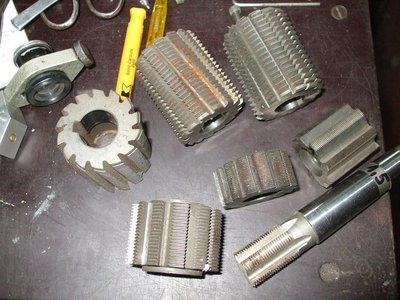

Sú na to aj nástroje z HSS, no neviem či aj s uhlom 90°, ja mám iba 60°

Jde-li o čelisti na soustruh, tak se dá koupit blok - z DE, pak si to nadělíš. Když ale je nouze nejvyšší tak drátovka a jedu. (vyrobím, ale cena je ...)

taky používám takové čelisti, kdysi na to měli ve výdejně frézu která udělala 80mm drážek najednou, ztratila se tak to řádkuji touto frézou http://www.zps-fn.cz/frezy-tvarove-podt ... l-hss-co5/" onclick="window.open(this.href);return false; trvá to déle ale jde to. určitě to bude levnejší než drátovka nebo obrážečka :)

qwer píše:Sú na to aj nástroje z HSS, no neviem či aj s uhlom 90°, ja mám iba 60°

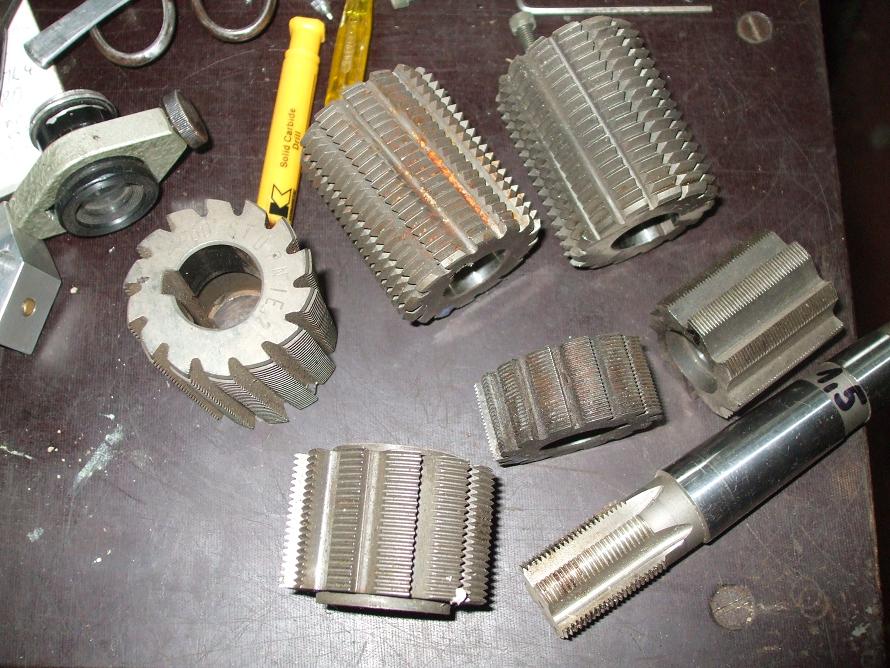

No jo, ty máš totiž vždycky všechno :D :D já teď vyhrabal frézu z obloučkama, co nemá šroubovici to taky netuším, k čemu to bylo. ta fréza co je úplně dole mě připadá že je spíš odvalovka, tam tu šroubovici úplně vidím, mrkni na to jestli toho nemáš víc :)

Jak je to odvalovka, tak ti ju pribalím, no neviem-neviem, keď som bral veci z tej výdajne, boli tam aj odvalovky, no tie som do MARS bedničky nedával- nebol dôvod, škoda :wink:
