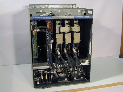

Označení stávajicího motoru je 1FT 5046-0AF01-1Z
A napájení by bylo možné ponechat stávající? Jsou tam trafa. A nebo koupit nové zdroje

trafo co mám na mysli dává 180V a je napojedo do Simodrive, jsem měl za to, že to napájí i motory

Ale pokud bych vymenil jen pohony Simodrive tam můžu nechat? Asi jsem to pořádně nepobral. Promiň jestli zdržuju
Příspěvky: 23374
21. 12. 2016, 1:35
pohon = motor + driver
k cemu by ti byl pak simodrive?
simodrive = driver k puvodnim motorum
a patrne ta cast kde vezi zavada

To jsem myslel, že je Simodrive
Aha. Tak to jsem to špatně chápal.
Já myslel že Simodrive se nazývá celá ta bedna, kde je zdrojová karta, drivery pro osy a vřeteno a pak tak ta karta zřejmně oddělovací deska.

než začneš střihat kabely, kupovat a prodávat bedny, tak si tady
https://support.industry.siemens.com" onclick="window.open(this.href);return false;
najdi a stáhni dokumentaci ke tvému Simodrive (tj. k té bedně s elektronikou řídící motory (serva) + použitým servům (motorům)
určitě tam najdeš zapojení konektorů rozhraní mezi řídícím systémem (Sinumerik, Heidenhain.....atd....Mach......LinuxCNC....atd) , a pohony (Simodrive)
pokud je použito analogové rozhraní +-10V, stračí ti pro zkušební rozhýbání stroje (ověření funkčnosti pohonů) jen pár drátů a tužková baterka
odpojíš rozhraní mezi ŘS a pohony
uvolníš pohony signálem ENABLE (obvykle +24V na příslušný vstup pohonů a na analogový vstup +-10V připojíš tu tužkovou baterku
pak se to rozjede jedním nebo druhým směrem
POZOR pojede to sice pomalu, ale nekontrolovaně, bacha na mechanické kolize, dorazy a tak
tím jsi i s jen základními elektrodovednostmi schopen rozhýbat motory a tím funkčnost pohonů vyzkoušet
můžeš proházet mezi sebou karty jednotlivých os a tím najít chybu
napiš výrobci, ať ti pošlou elektro schema jestli ho nemáš
