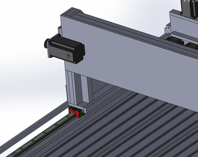

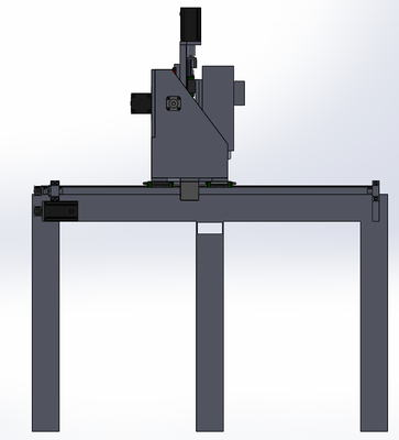

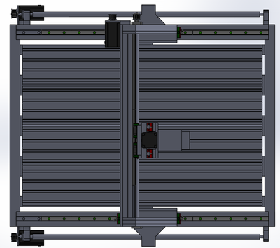

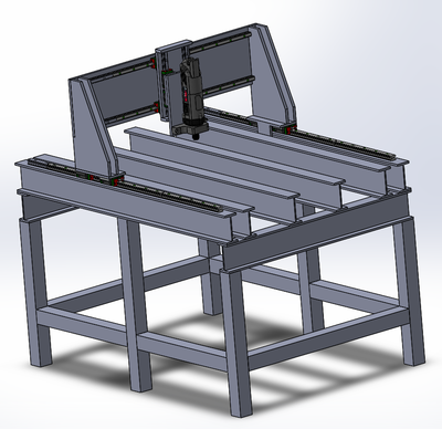

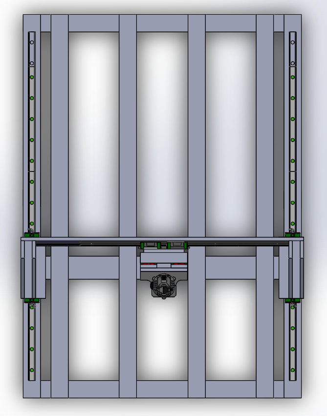

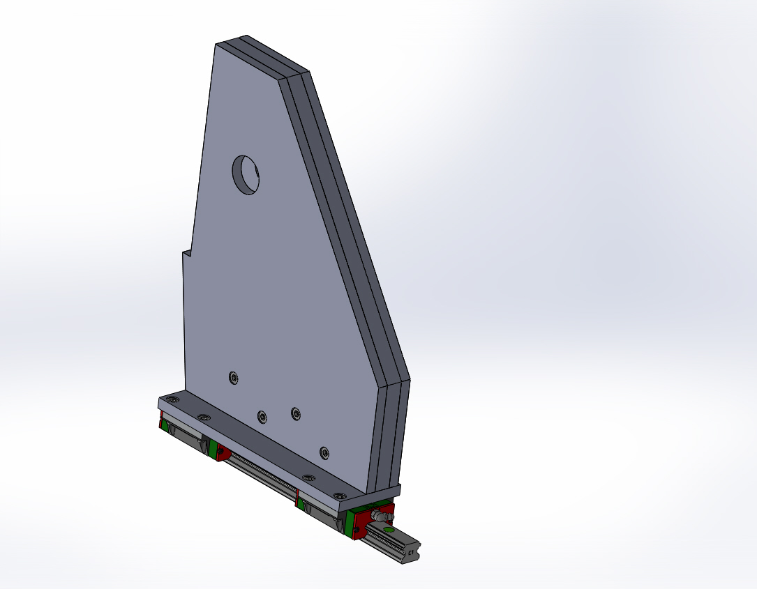

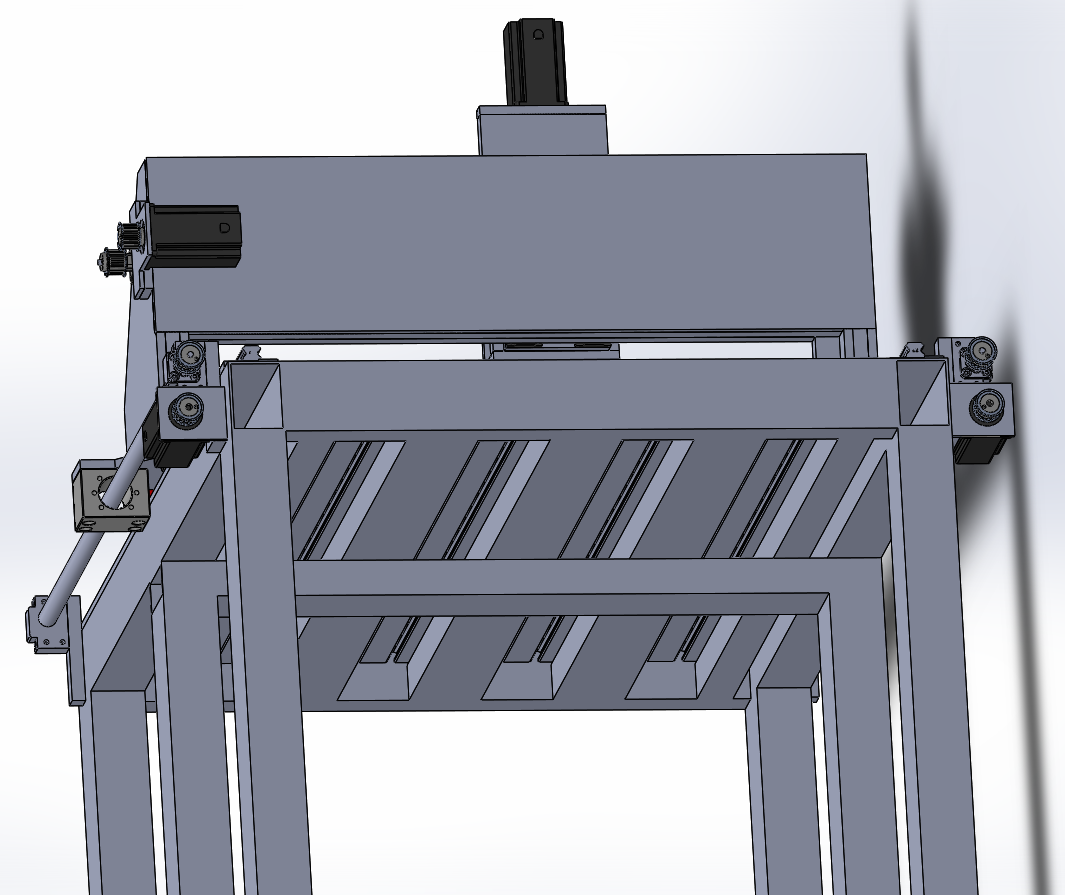

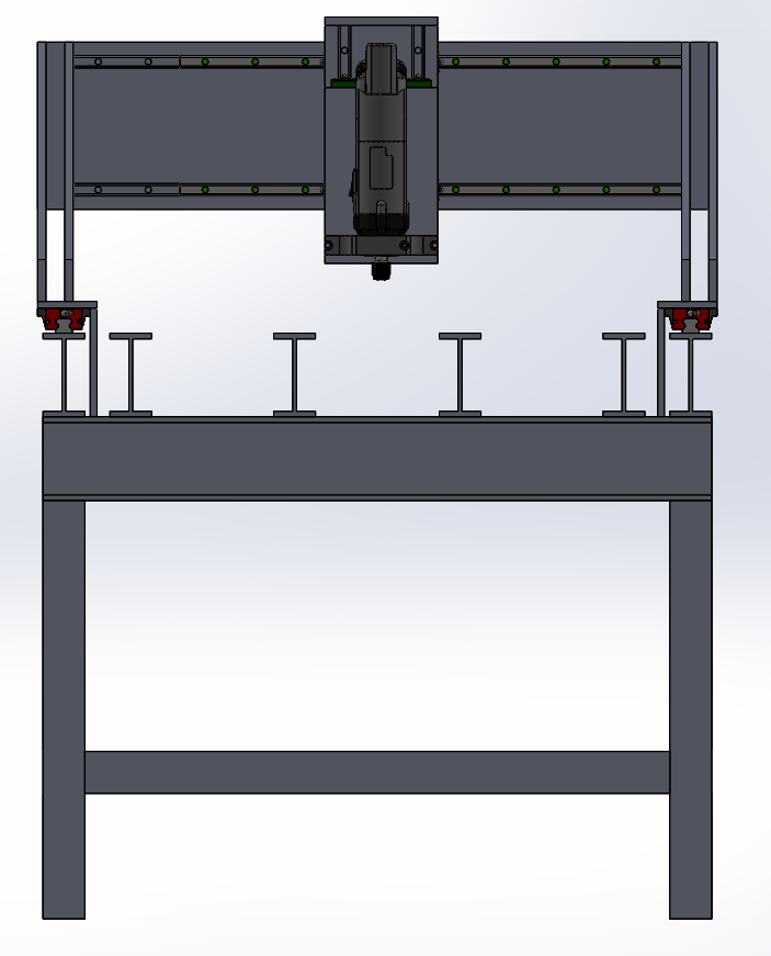

Takže nakreslil som si ďalší model konštrukcie aj zo stolom. Poprosil by som vás o zopár rád :)
Tentokrát som použil na každú os 4 vozíky Hiwin (už sú objednané) pre X 20 mm a pre Y a Z 15 mm. Stôl je tvorený 100 mm I profilmi a joklami 50x50. Výška stola je 700 mm (aj s I profilmi). I profily už mám viac menej zajednané, jokle ešte nie. Portál je z 10 mm hliníkoch dosiek. Konštrukciu chcem väčšinou spájať šróbami. Zvarmi len v nevyhnutných prípadoch.
Rozmery stola sú 1100 x 800 mm a obrábacia plocha približne 800 x 600 x 90 mm.
Pohon bude riešený cez trapézové šróby, motory Microcon SX23-1414 (1,4 Nm) a drivery TB6560 (GMAN-ova schéma z tohto fóra). Ešte neviem či použijem na os X 1 motor alebo 2 (mám jeden naviac a spraviť driver nie je problém). Ak by som použil 2 motory tak by som to mohol stredom podoprieť s I profilom ako je to na krajoch. Nerobia 2 motory na jednej osi nejaké problémy? Či po spriahnutí remeňom sa nemám čoho báť.
Inak ako sa pripevňujú tie koľajnice na stôl ? Nebude problém ju pripevniť na I profil ?
Čo hovoríte na celkovú tuhosť konštrukcie?
Ďakujem

23. 7. 2015, 10:43
stůl z tolika traverz unese několikatunový obrobek
ale na druhou stranu plánuješ osu Z 90 mm = tedy svěrák pod to asi už nedáš

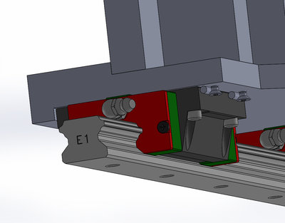

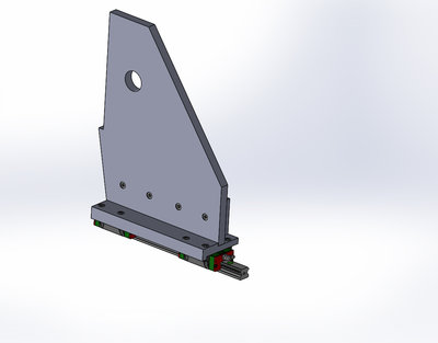

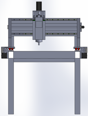

koukni na 2 a 3 obrázek, nepřijde ti že to nejdůležitější - portál, máš jako na kuřích nožkách ?

Ok skúsim to prerobiť nech je to trochu vyššie, keby som chcel v budúcnisti použiť 4. rotačnú os. Tie stredné podporné nohy možno vynechám ešte neviem. Tie 2 bočné hliníkové dosky sú od seba vzdialené približne 2 cm medzi nie dám ešte nejaké rebrá to bude stačiť nie ? Stôl som chcel radšej pevnejší. Ak mi v budúcnosi portál svojou pevnosťou nebude stačit potom ho prerobím ale stôl už nechcem prerábať. Inak pojazd X osi je 20 cm dlhý, dlhšie to už nechcem dávať kvôli obrábacej ploche.

24. 7. 2015, 11:03
zeptám se tě , material budeš kupovat nebo jej máš zdarma ?
proč jako zaklad nedáš litinovou desku, máš to bez práce, přesné a za zlomek ceny těch iček. nehledě na to že ička jsou křivé z výroby. pokud je ofrezuješ tak ti znich toho moc nezustane. už se to tu řešilo tolikkrát... pořád dokola to same. na tve konstrukci jsou nejduležitější ty nohy. to ti ovlivní pevnost celeho stroje.
ty musíš mit nejpevnější...

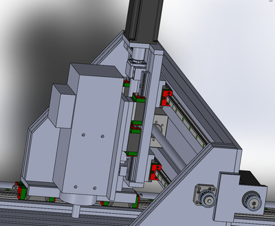

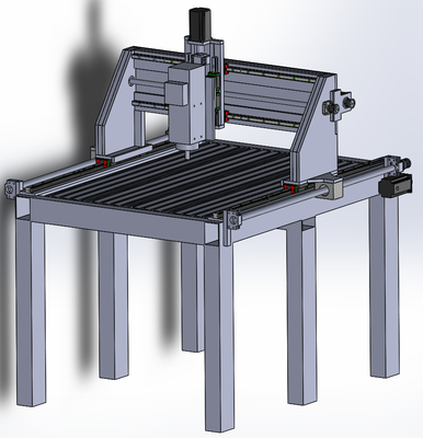

Takže som zase tu. Celé som to znova prekreslil. Profily I som zrušil a použil jokle 80x60 a 80x40. Rozmery stola sú 1050x800 mm. Ako upínaciu plochu som použil hliníkové profily 160x40 s T drážkami. Kúpil som 4m za 20€ tak nebolo o čom. Po novom plánujem použiť motory Microcon SX24-2341 (4,1 Nm) na všetky osi. Vreteno budem kupovať asi posledné uvidím či mi zostane na Teknomotor 2kW alebo budem musieť ísť do Kressu.
Pohony sú stále riešené trapézami na guličkové nemám ale snažil som sa to konštruovať tak aby som to mohol v budúcnosti bez úprav vymeniť za guličkové.
Približná hmotnosť osi Z s Teknomotorom je 8,5kg. Os Y (bez Z) má 6,5 kg a os X (bez Y a Z) má asi 27 kg. Hiwin vedenie chcem použiť nasledovne: X 20mm, Y 15mm a Z 15mm. Viem by sa tam hodili širšie kolajnice ale tieto mám za dobrú cenu. Prejavia sa tie užšie kolajnice na výslednom obrábaní alebo môže to byť aj takto?
Portál plánujem robiť z hliníka 7075, 2017 alebo 5083 ešte sa rozhodnem. Chcem sa spýtať či by sa pri použití Teknomotora 2kW dalo s tým ísť aj oceli. Nemyslím nejaké sériové obrábanie len hobby. Ďakujem

No čo, vy skúsený nedáte mi k tomu nejaké komentáre čo treba vylepšiť atď. ? :D Bol by som rád nech viem či už môžem zháňať materiál alebo mám ďalej kresliť. :D
Příspěvky: 8790
19. 8. 2015, 8:42
spoj dole nohy.. a pročti si komentáře k ostatním frézkám.. vždyť už to nikoho nebaví psát pořád dokola to samé..

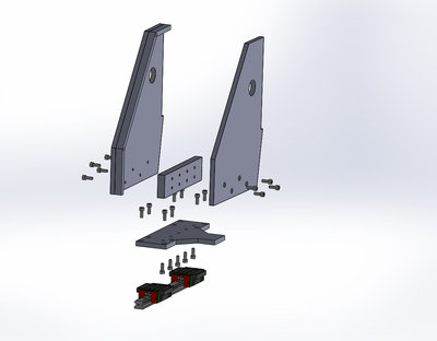

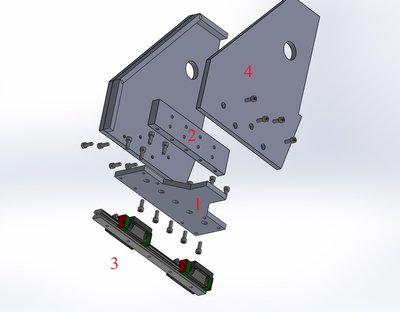

Ok spojím. Riešim ako upevniť portál k vozíkom. Predstavoval by som si to takto: Najprv spojím skrutkami podstavu (1) s vnútornou doskou (2) potom to celé priskrutkujem o vozíky (3) a potom pripevním bočné dosky (4) o vnútornú dosku. Bude to dosť pevné alebo to mám riešiť inak ? Tá vnútorná doska má hrúbku 16 mm a bočné dosky 10 mm, skrutky sú M6. Ďakujem

21. 8. 2015, 6:58
představ si, že tak jak to máš budou mít ty vozíky vůli ve šroubech třeba 0,3mm ty to nějak sešroubuješ a posadíš to na portál co se stane? celej ten vozík bude usazenej nějak křivě, druhej zase jinak křivě a bude se to křížit a ty nebudeš mít možnost ho srovnat protože abys ho srovnal musíš rozebrat celej portál.. takže to necháš bejt ono se to v té konstrukci podá, vozík bude stejně vůlovej takže mu to asi ani moc nebude vadit a nějak jezdit to bude.. a jednou až se to bude měnit, třeba proto že se zasere vozík a bude skřípat tak se to celé rozebere.. připadá ti to technicky správné? to že máš ty vozíky usazené uplně špatně ani nezmiňuju, ale proč je zabiješ ještě takovouhle montáží?
proč třeba do té vnitřní desky, která zakrývá tu dvojici šroubů pro vozík nezafrézuješ jednoduchou kapsu abys tam ten šroub dal zeshora a utáhl ho imbus klíčem, druhá dvojice šroubů je dostupná.. pak to můžeš složit a vozíky našroubov at až potom a celé to nějak utáhnout a případně doladit až na celé složené mašině.. těch řešení je samozřejm mnohem víc tohle je nejjednodušší které tě nestojí nic a máš možnost ho zapracovat do konstrukce uplně zdarma beze změn..

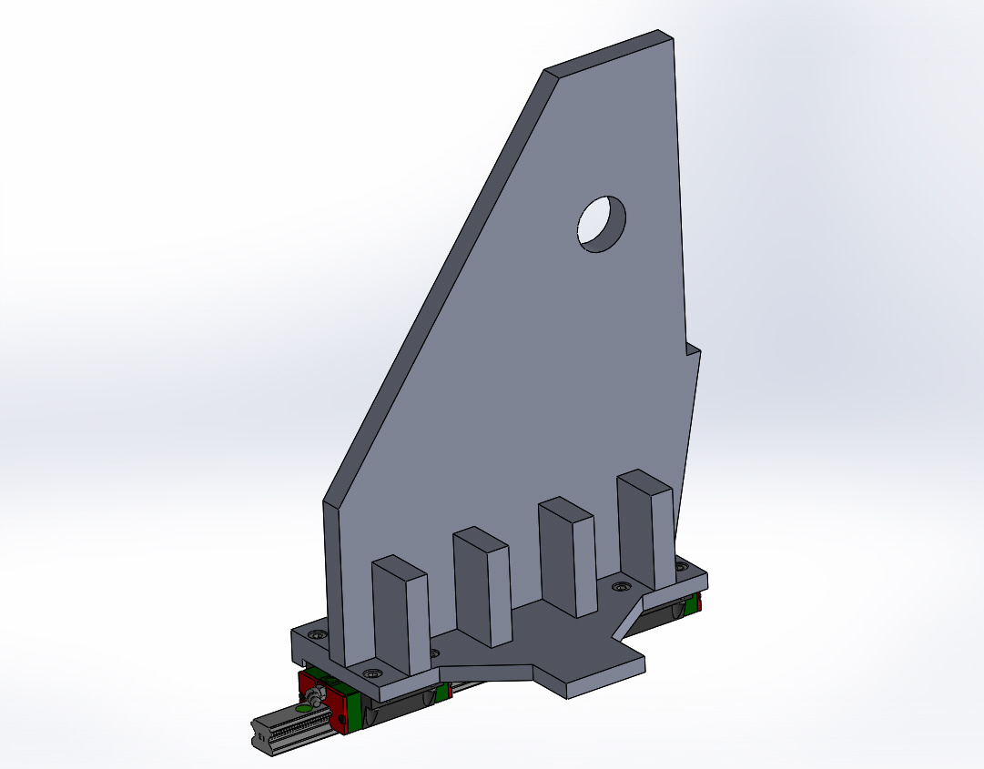

já osobně když už ti to teda kritizuju..bych hodil do simulace tvoji konstrukci typu deska 10mm žebro 16mm a deska 10mm a porovnal bych to s konstrukcí deska 15, žebra dlouhé třeba 60 z 15ky, dole základovou desku cca 20-25 zafrézovanou pro uložení vozíku a pro uchycení bočnice .. ta druhá varianta bude výrobně jednodušší, lehčí, levnější, bude mít méně šroubů, přístup k vozíkům a ve finále tužší, a budeš mít zajišťenou rovnoběžnost vozíku.. má ovšem nevýhody, nebudou ti v tom dutém prostoru hnízdit pavouci :D

22. 8. 2015, 12:34
Neviem či som to s tými rebrami dobre pochopil nejako takto si to myslel ? Tá spodná doska je 20 mm hrubá a drážky na vozíky a bočnú dosku sú 5mm. Vozíky mám v nákrese dotláčané k ref. hrane "ihlami" 3mm neviem nakoľko je tento spôsob pritláčania vhodný a či to tak môže byť. A každú kritiku príjmam, radšej budem 100 krát celé prekresľovať akoby som to raz celé zle postavil. Ďakujem
