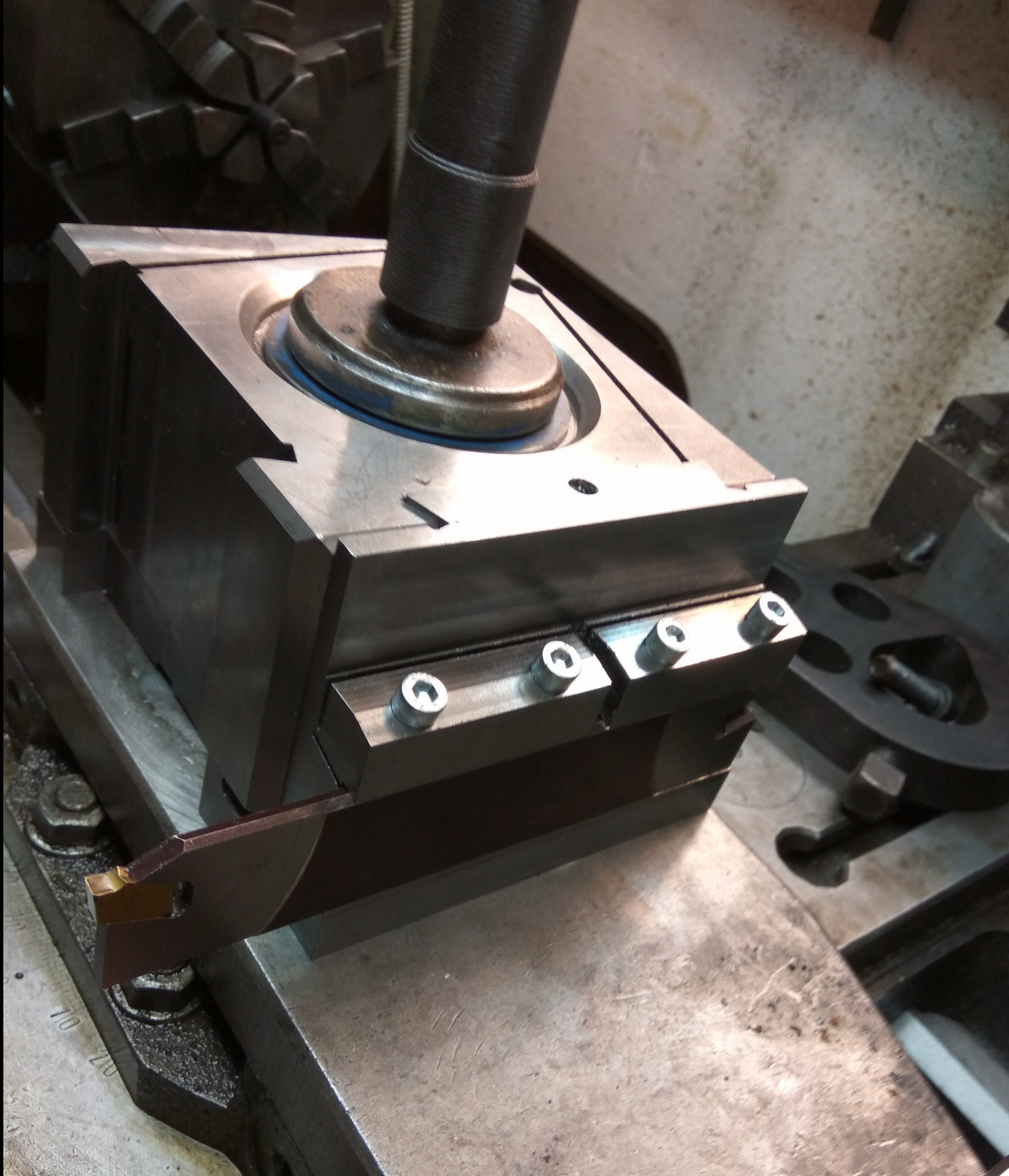

Jestli Google nekecá tak by měla ta rychloupínací nožovka přijít na toto:
Obrázek

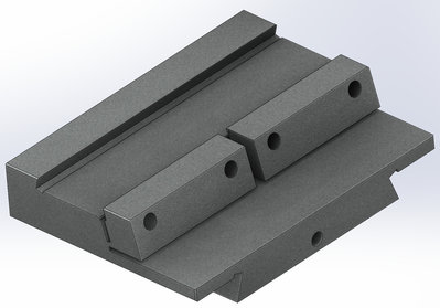

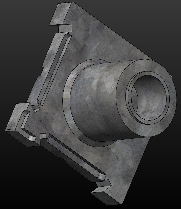

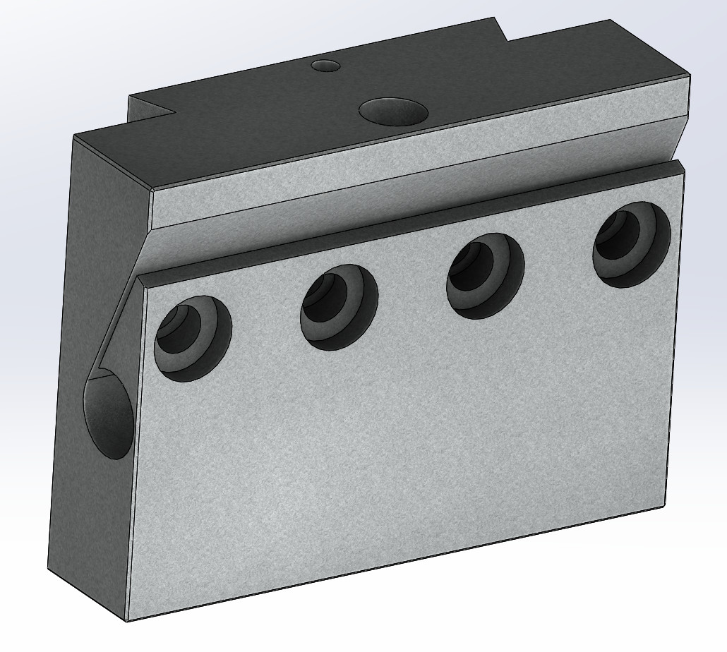

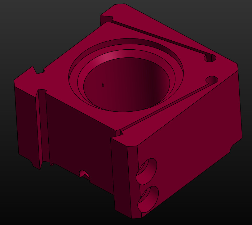

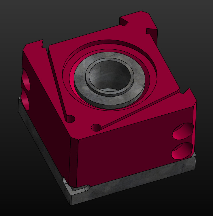

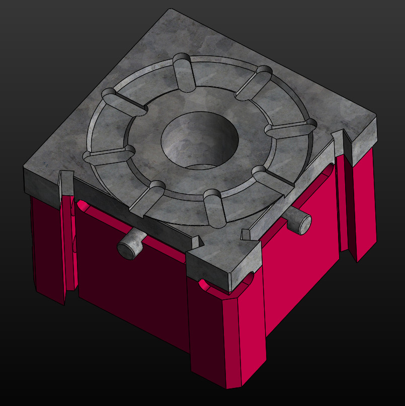

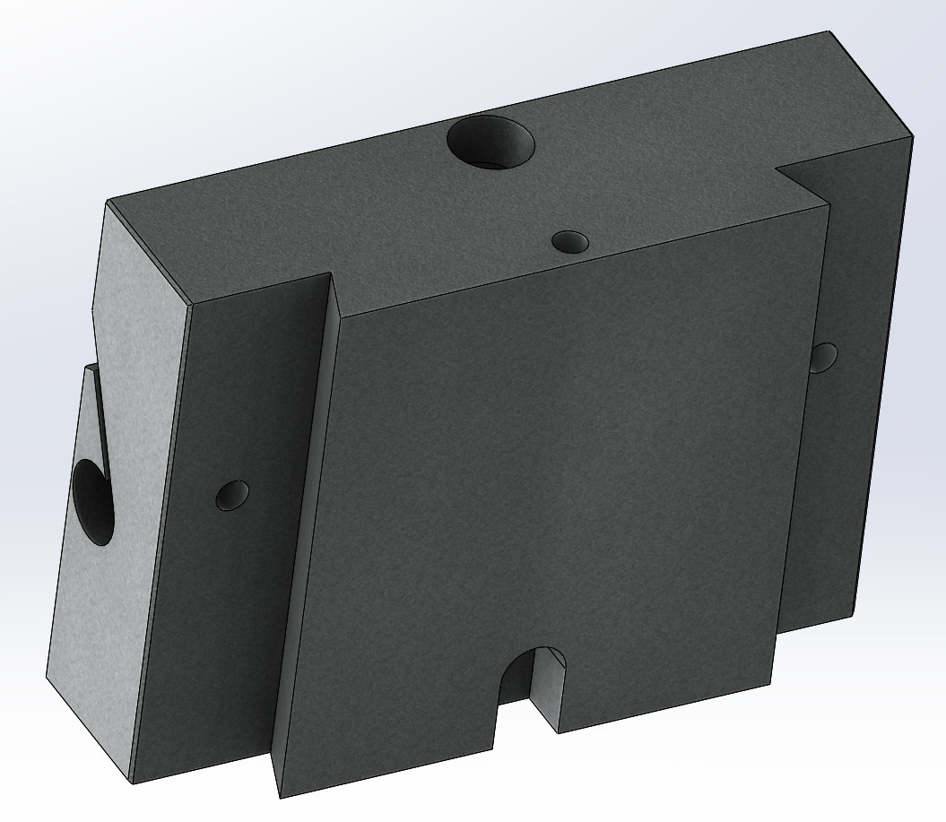

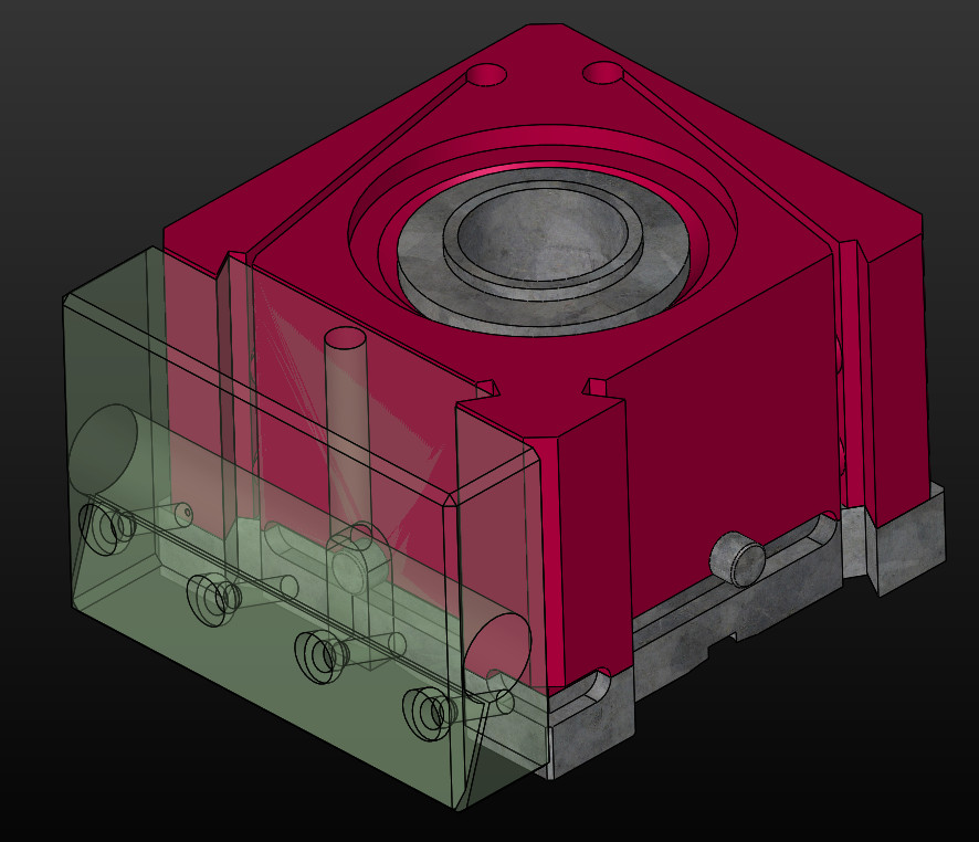

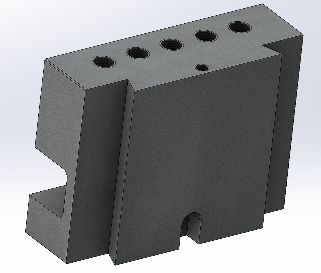

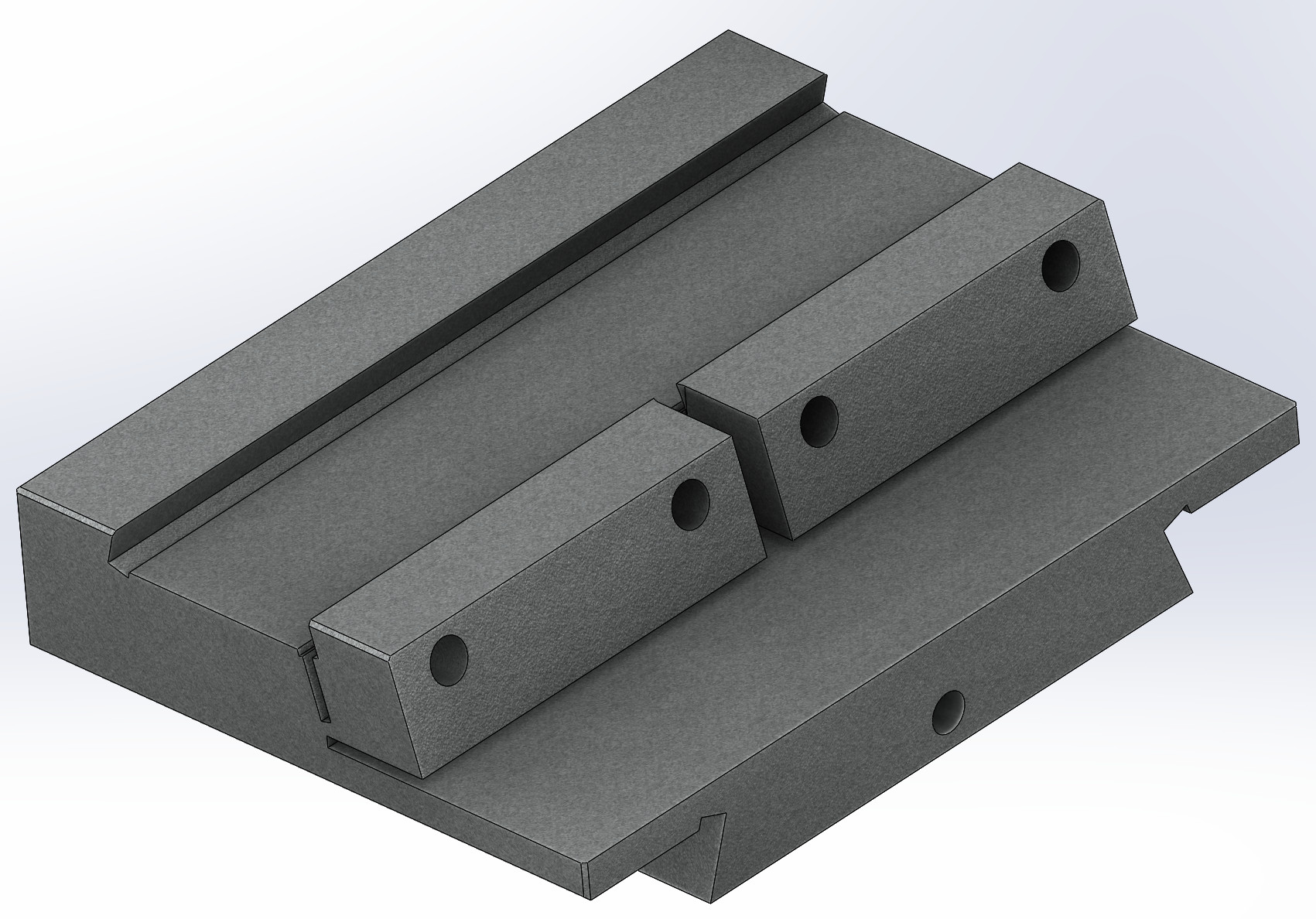

rev.3
- jako základnu použiji upravenou originální nož.hl. (naštěstí mám dvě)
*(zachovám tak orig. polohování po 45° a orig. upnutí s ložiskama s horním rozpínacím kroužkem )
- volím dvě pozice po 90° ( pevná část tak bude vždy co nejblíže k ostří = lepší tuhost )
- kostka je nalisovaná na čep základny a na několika místech je přichycená sváry (z vrchu + po stranách na 4 místech)
- odpružená část kostky se tak nepohybuje přímo po ploše suportu, ale po vrchní ploše základny
- ponechám fixaci pomocí 2 pevnostních šroubu M12 = větší tuhost upnutí
- zredukována hloubka rybiny z původních 12mm na 8mm, na držáky tak padne méně materiálu ...

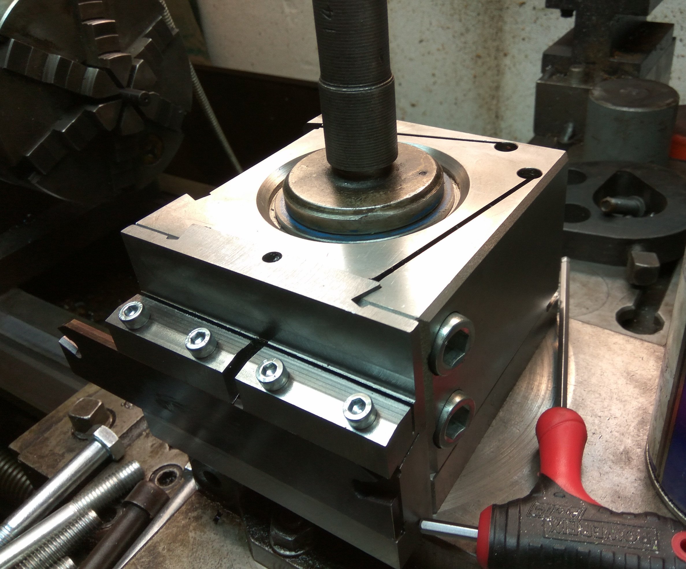

9. 8. 2015, 12:48

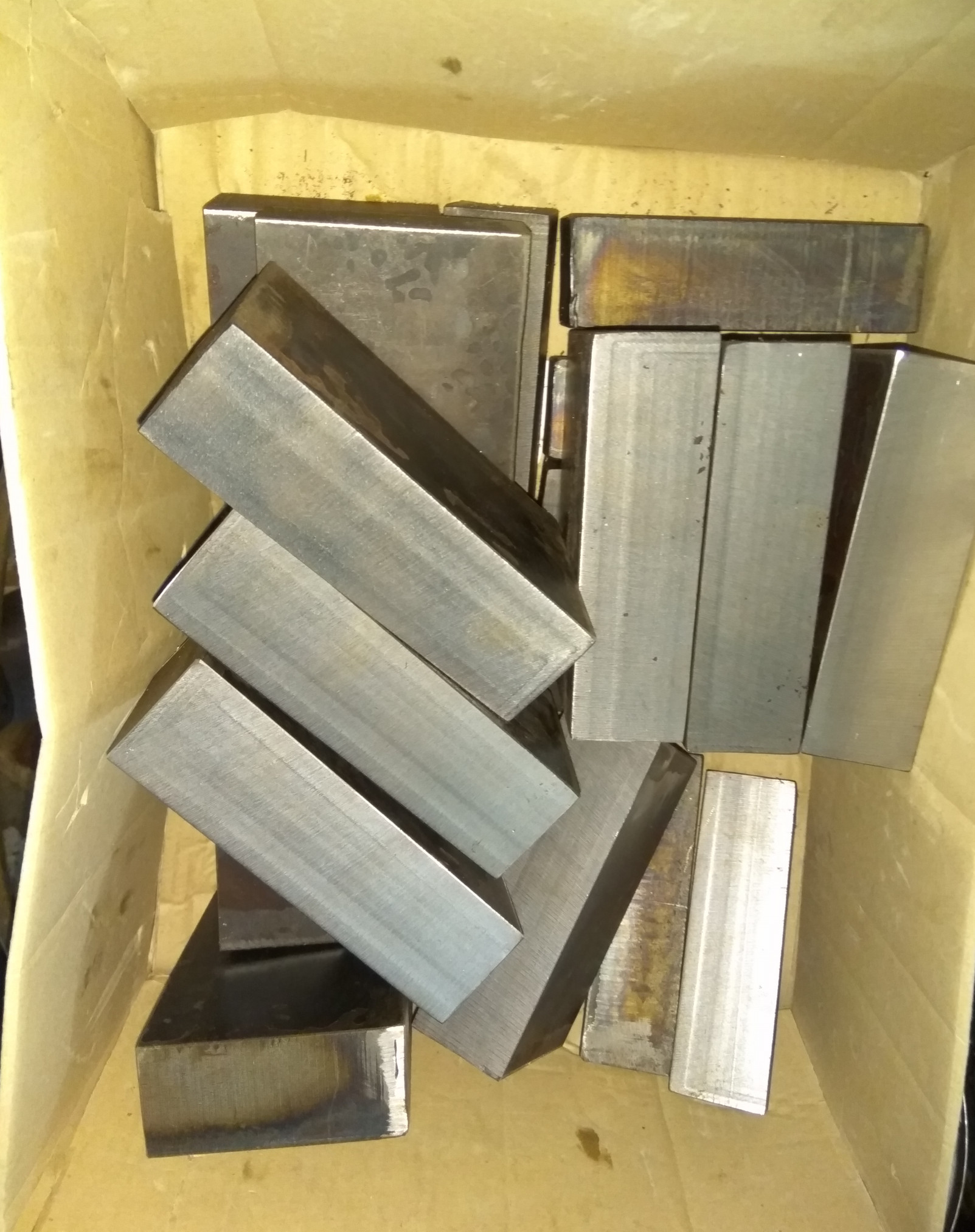

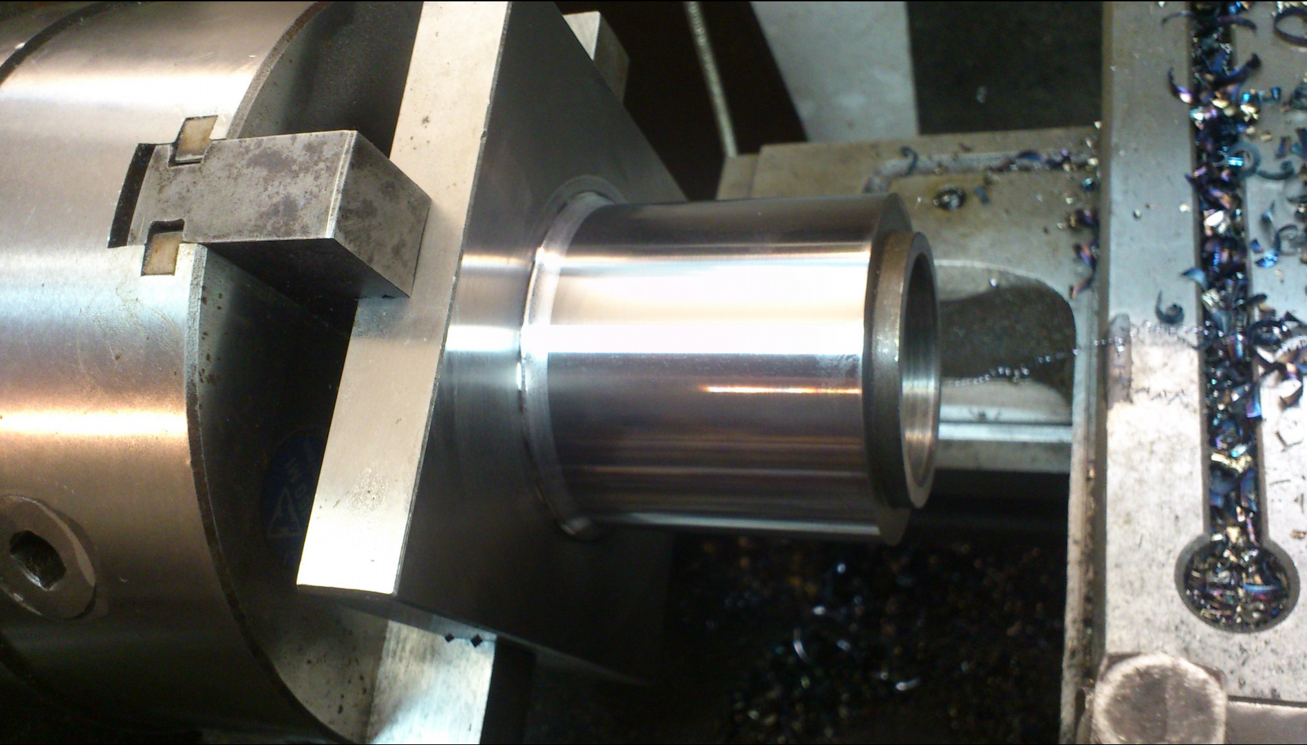

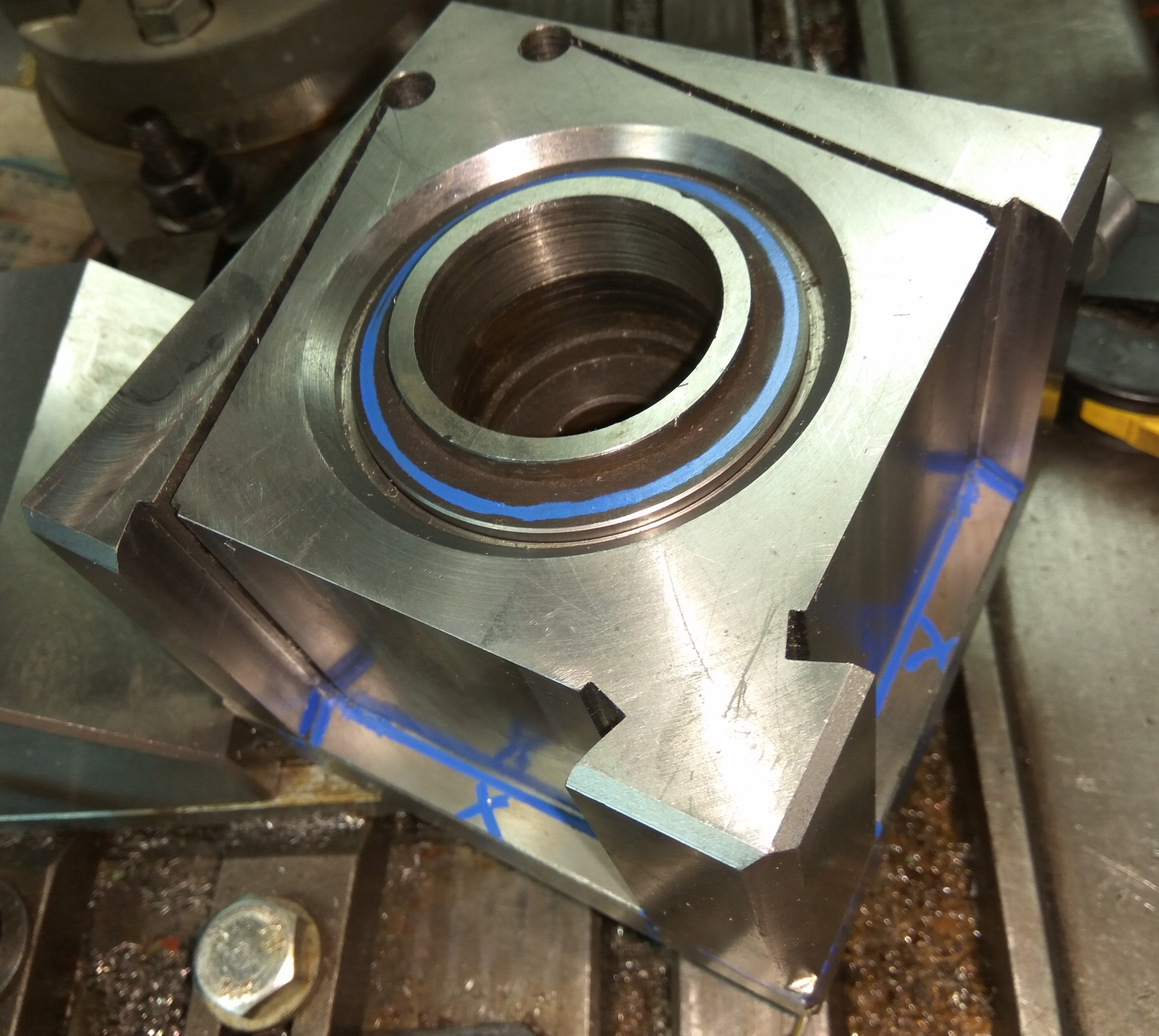

přikládám pár obr. z úpravy orig. nožovky ... ted se pustím do kostky *ale musím dopředu promyslet jednotlivé úkony ... :evil:

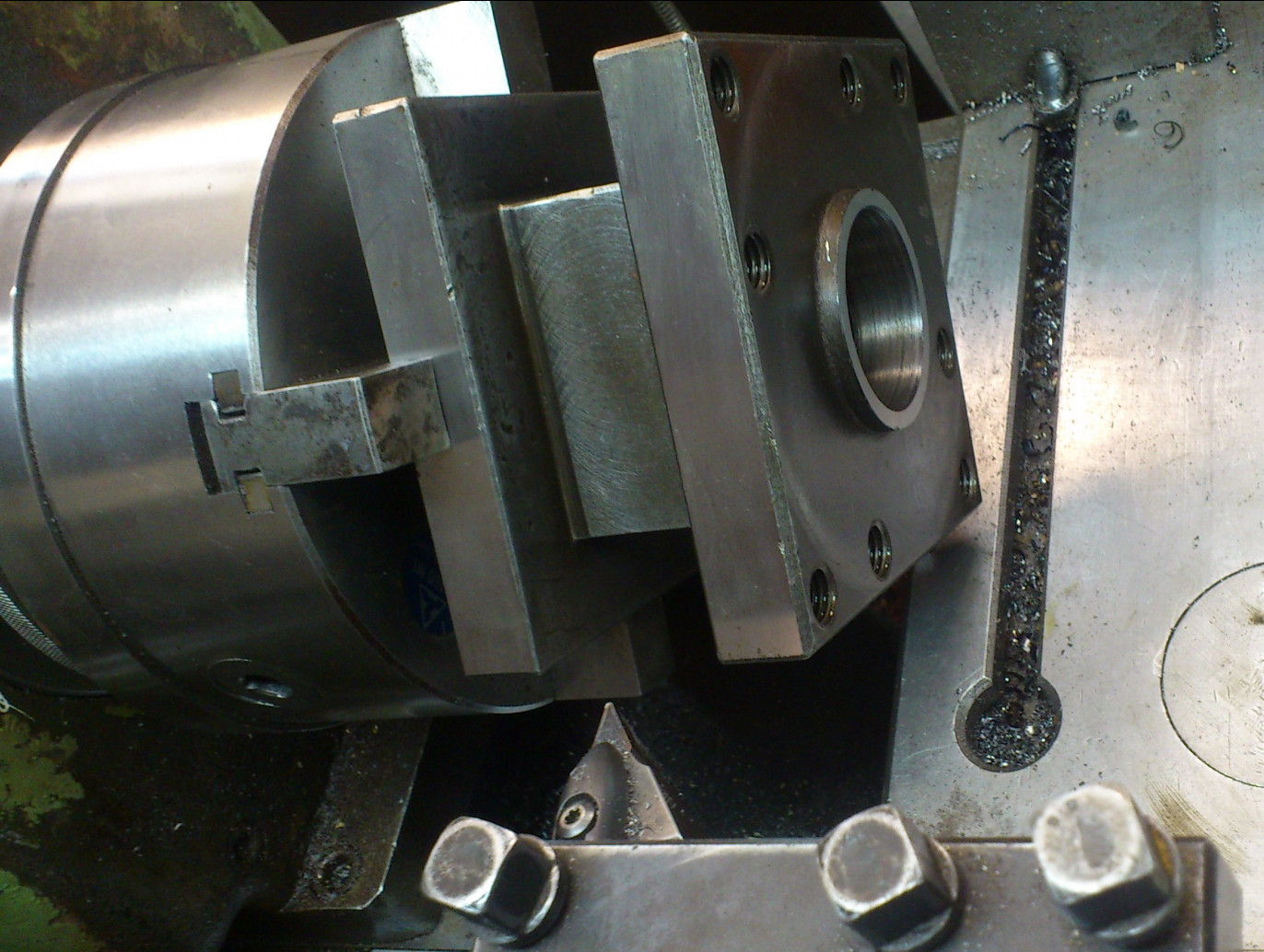

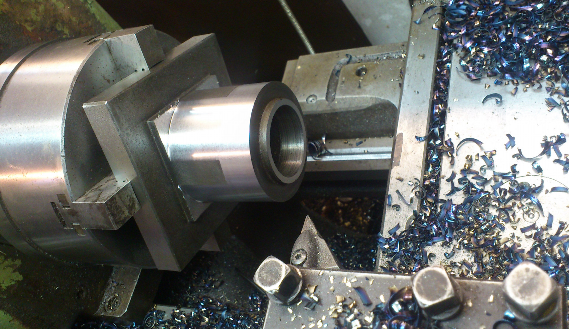

25. 6. 2018, 10:02

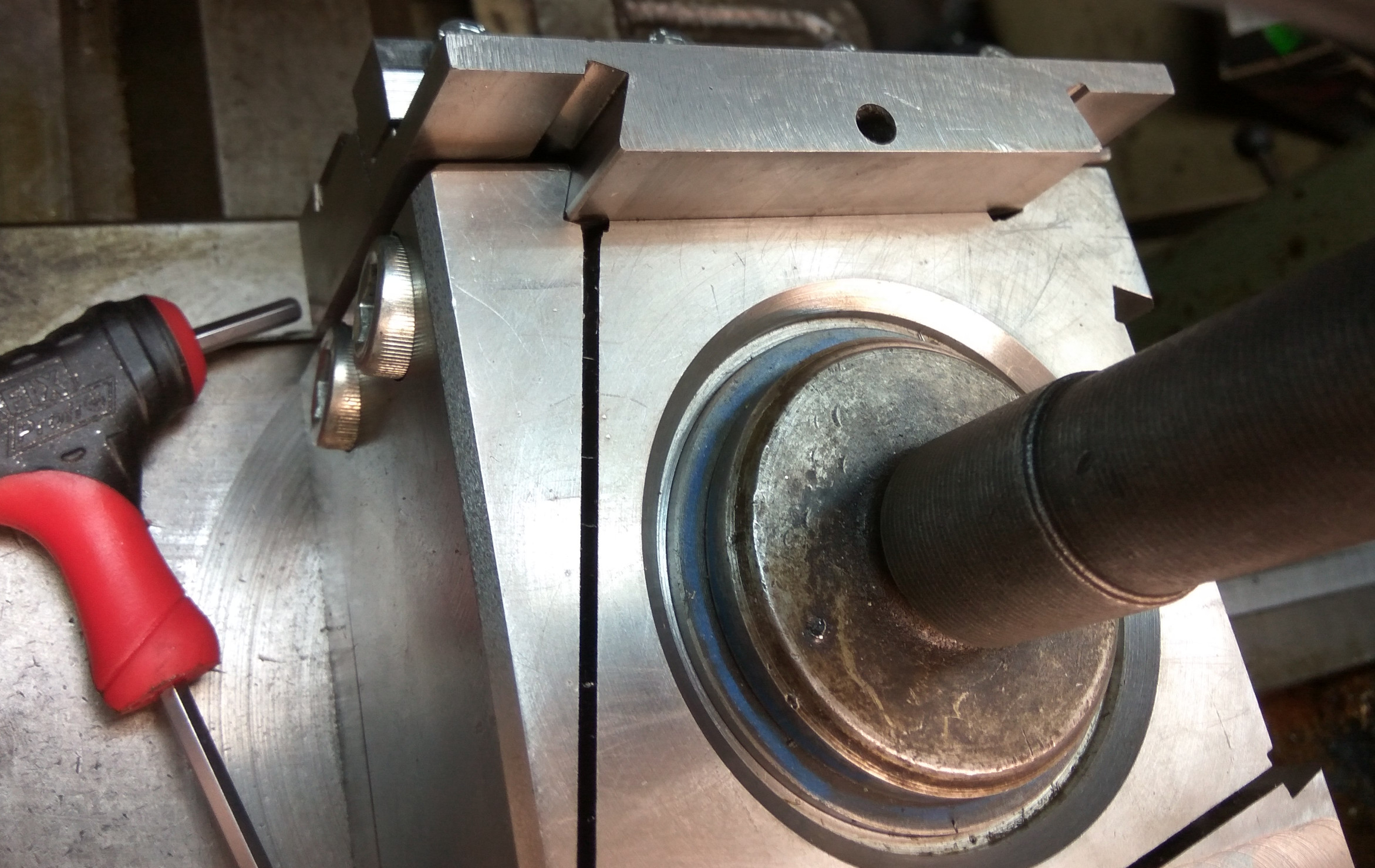

... po menší pauze jsem se jal o víkendu přiložit ruku k dílu

To je krásné 3 roky přemýšlet :D
to je řezané kotoučem, nebo drátem?
echt
Příspěvky: 748
Bydliště: vysočina
26. 6. 2018, 3:02
... matně si vzpomínám že jsem to vyhodnotil tak, že mi to vlastně nic nepřinese - tak jsem se na to ***
* jinak je to říznuté 250mm kotoučem - tuším tl. 2 (2.1)

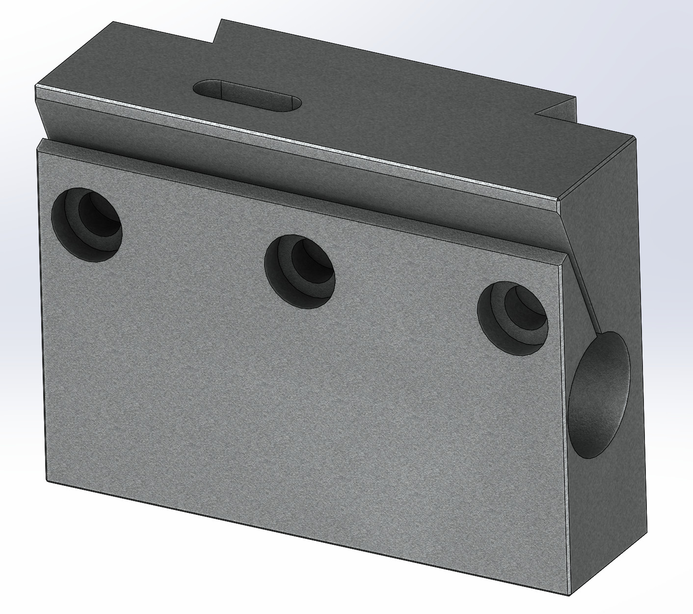

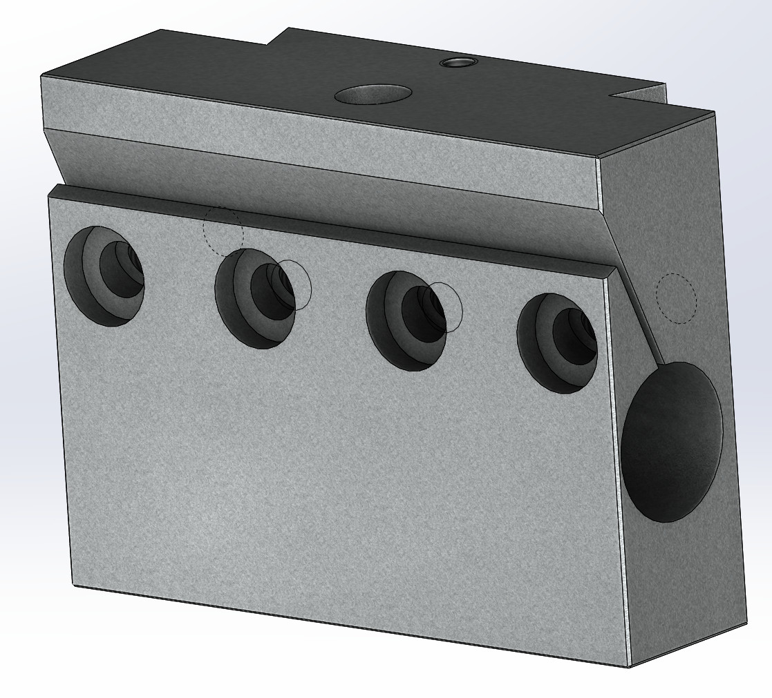

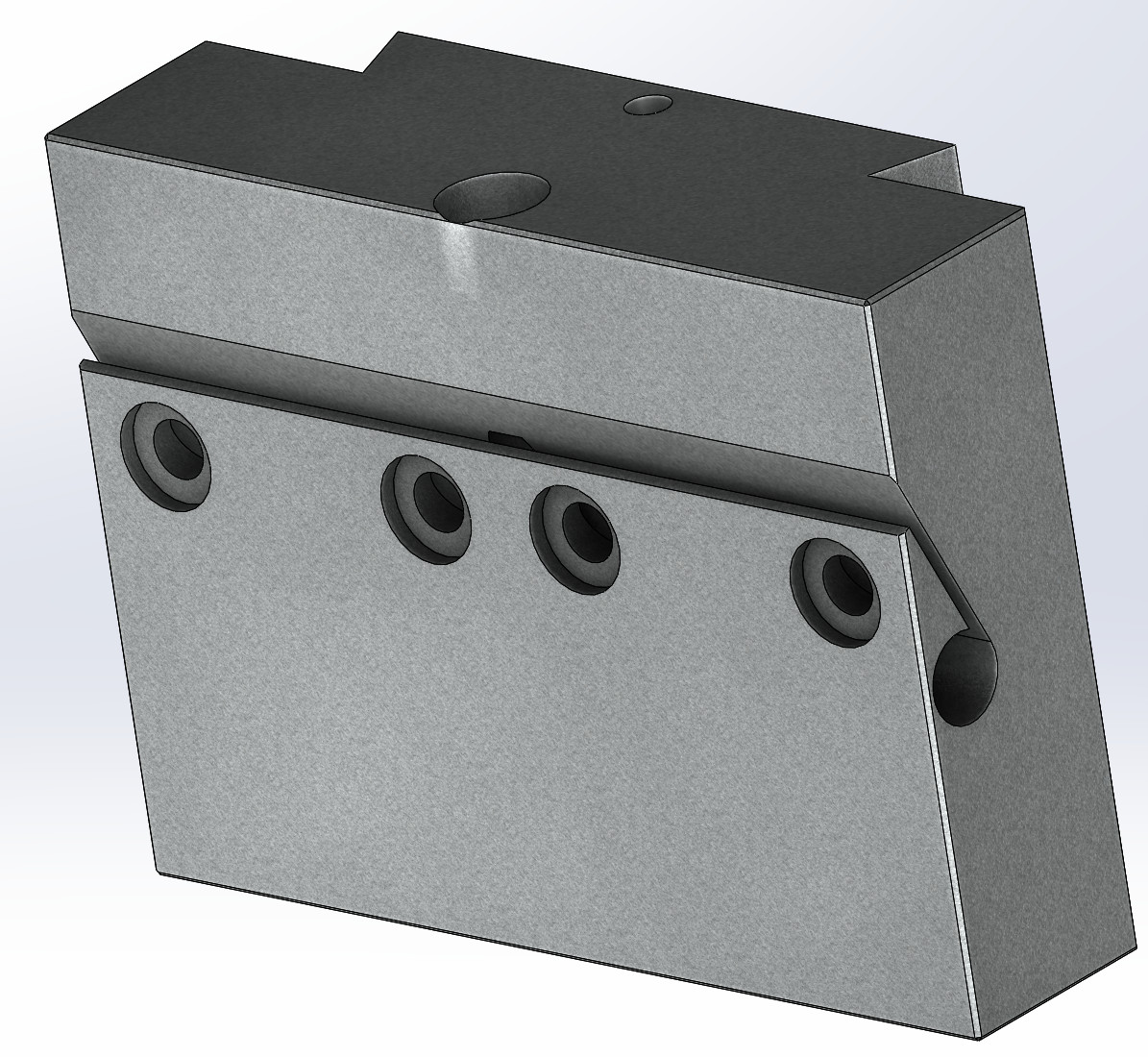

zatím budu vyrábět držáky pro :
- vnitřní nože pr..10, 12, 16, 25
- upich. planžetu *vyrobeno
- pouzdro MK2 s vyrážečem
- držák pro vlastní vyměnitelné segmenty
+ další vymoženosti
