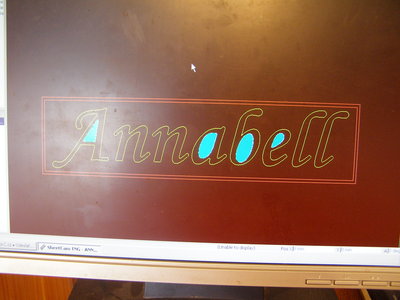

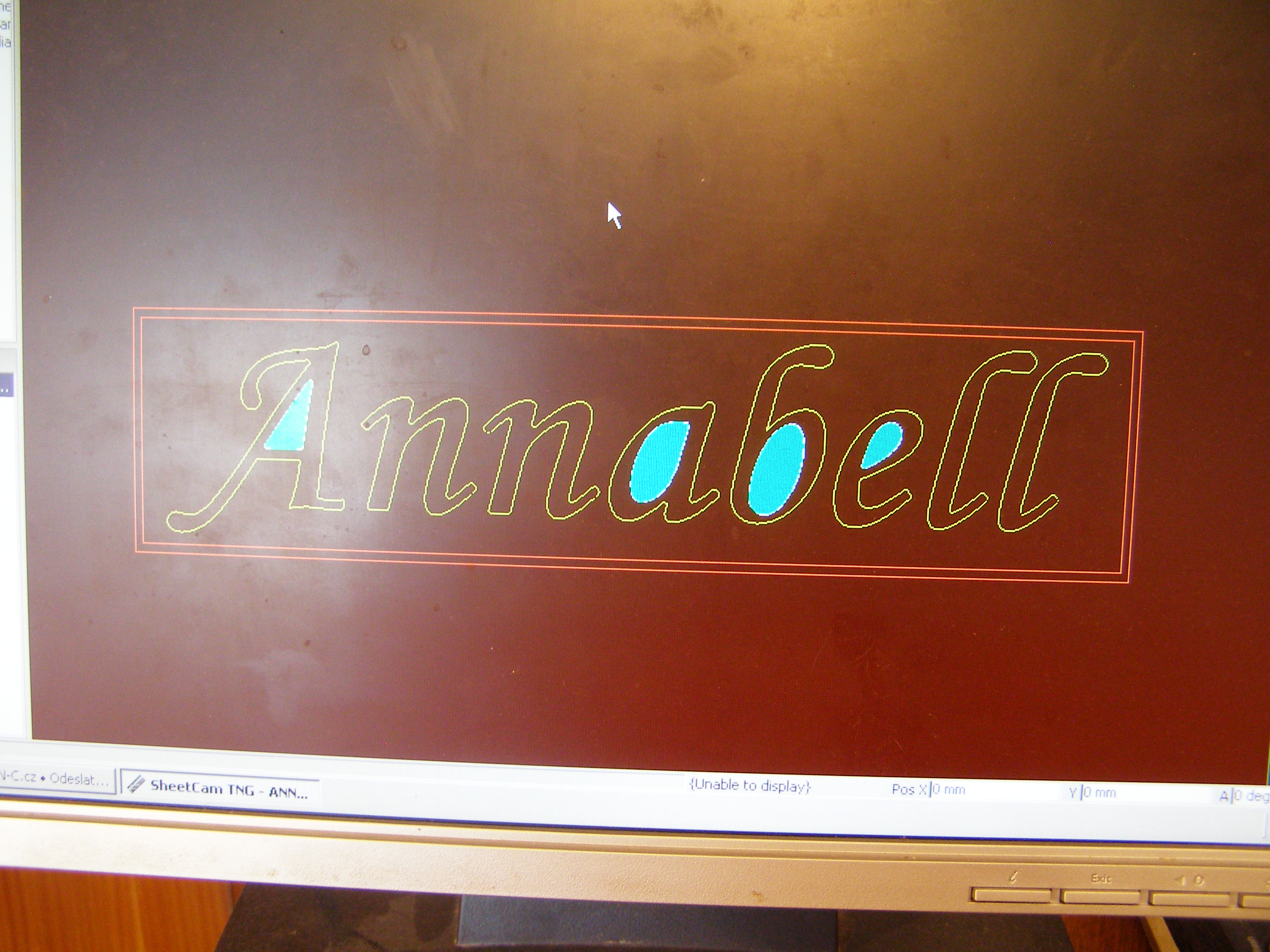

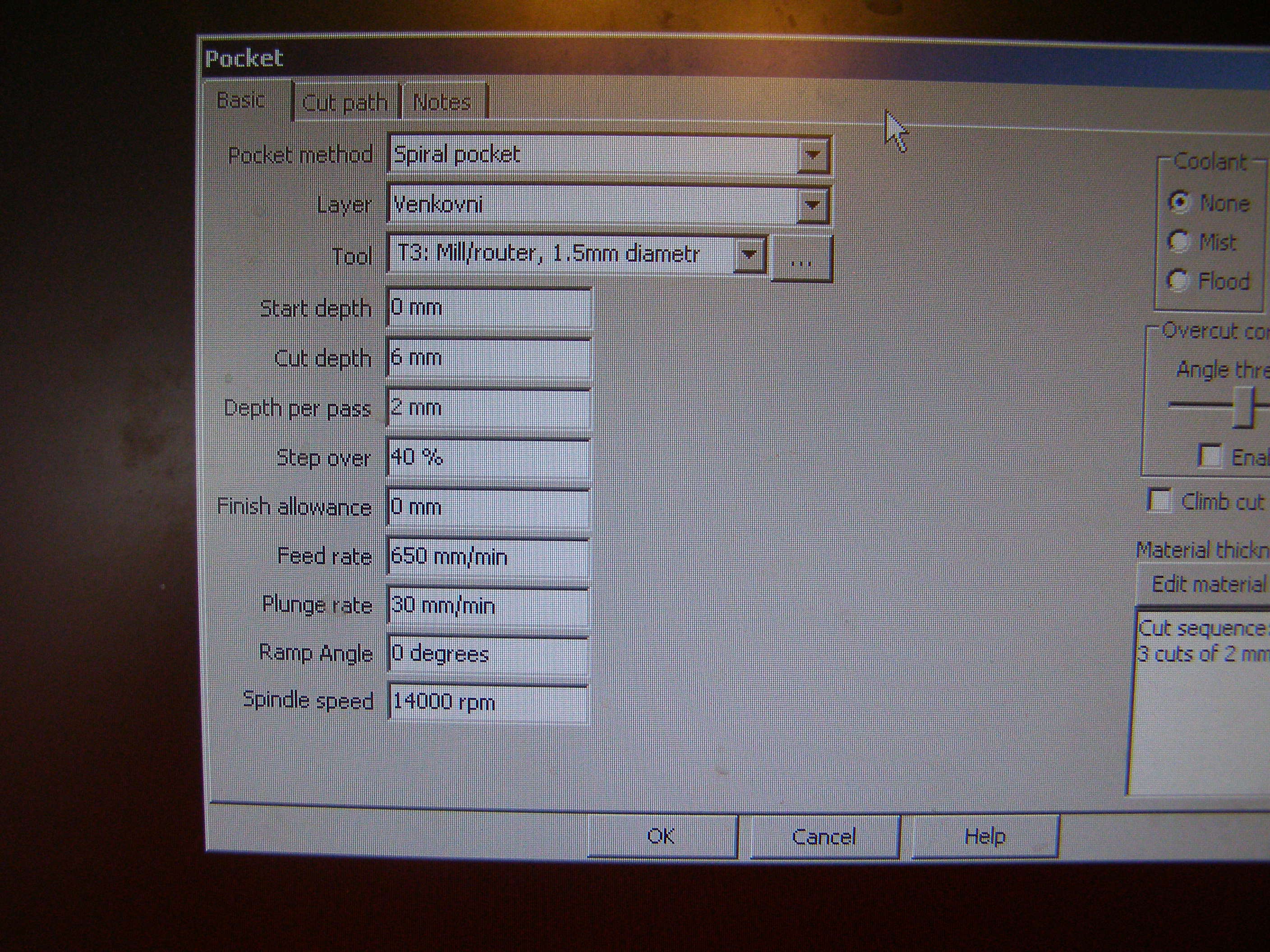

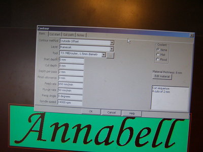

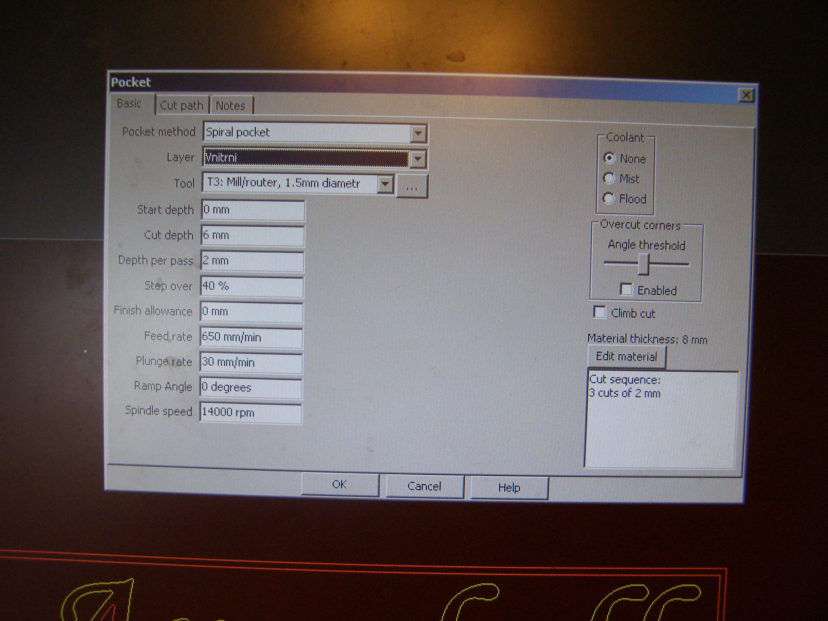

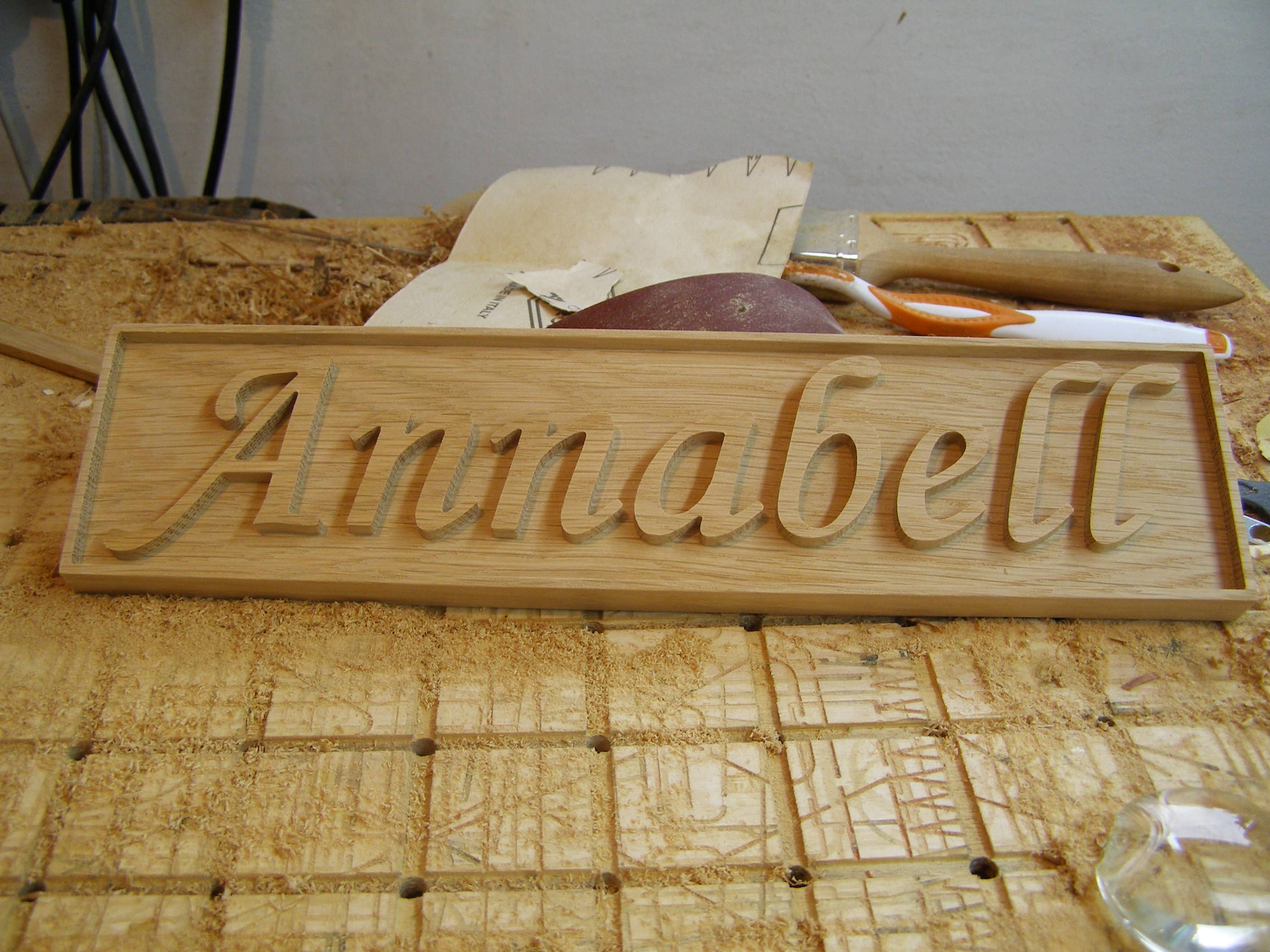

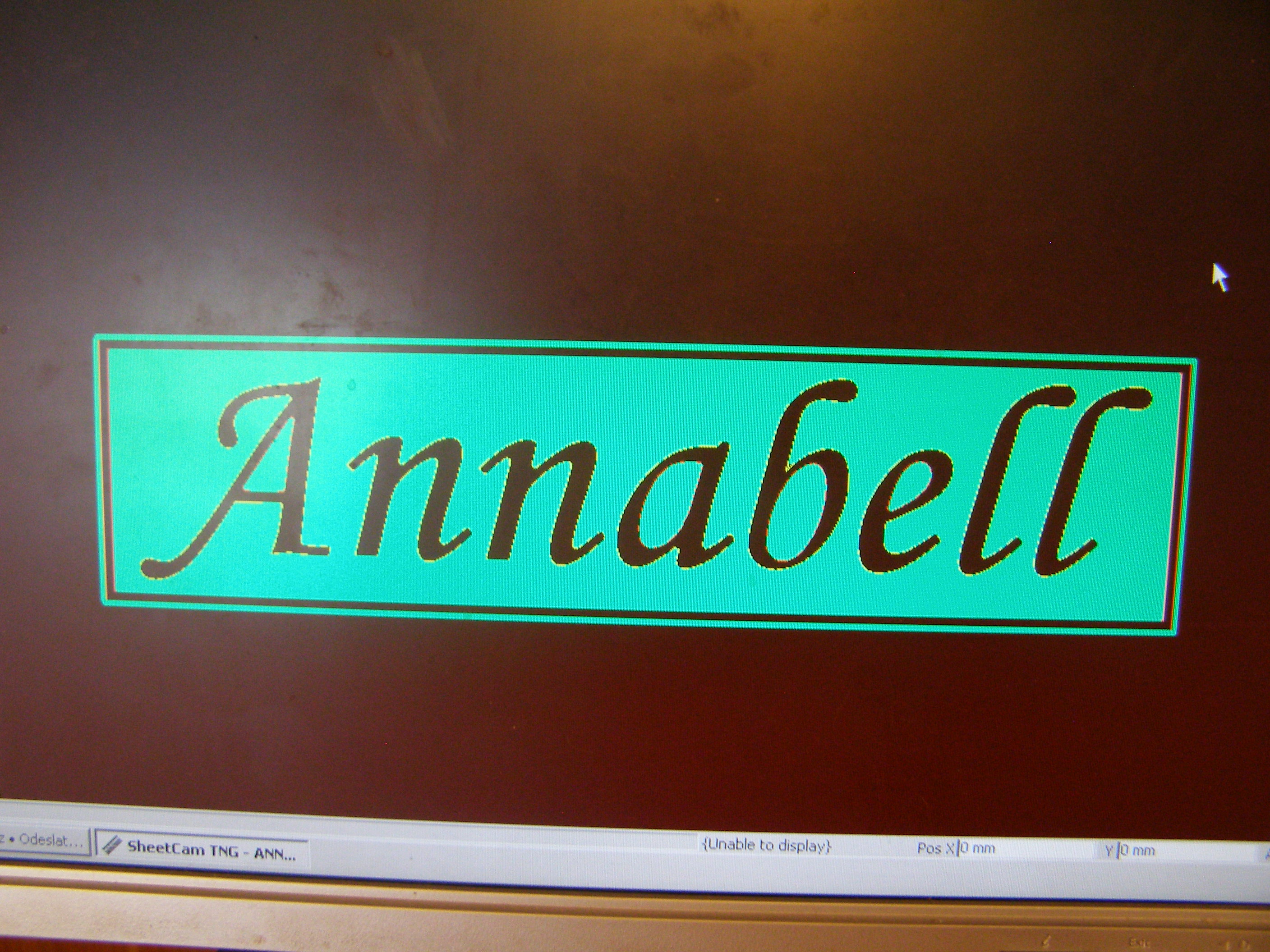

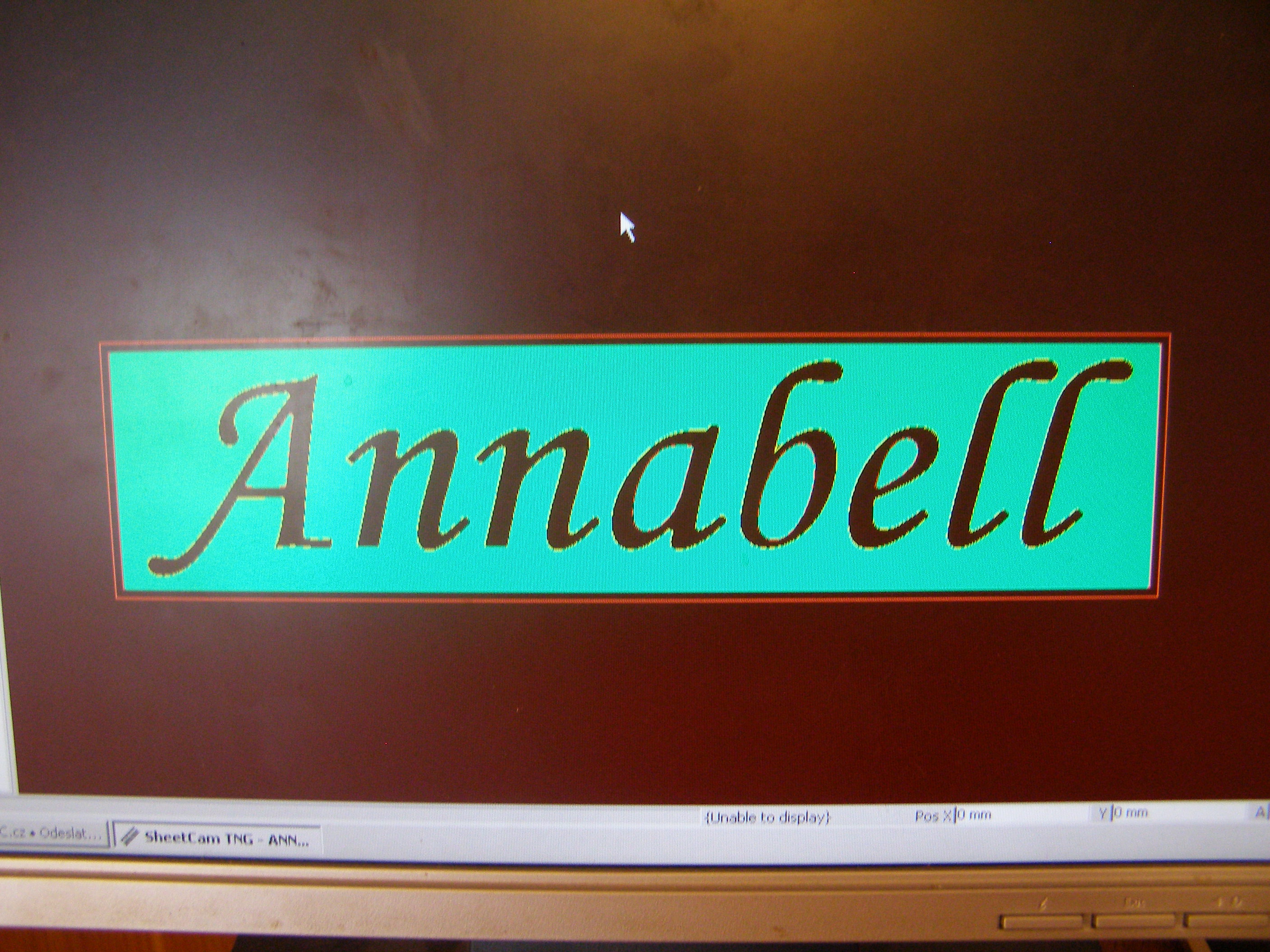

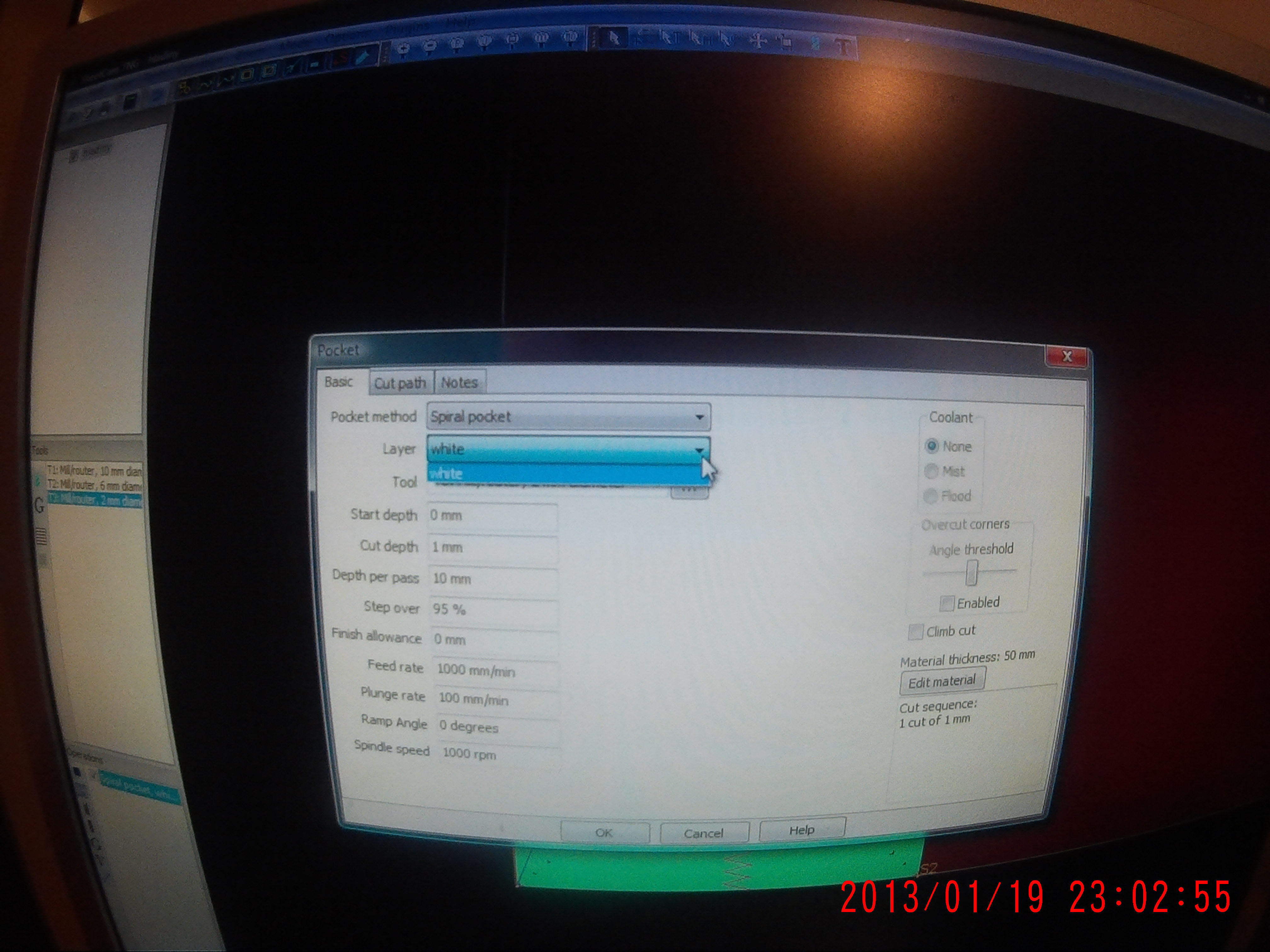

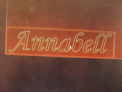

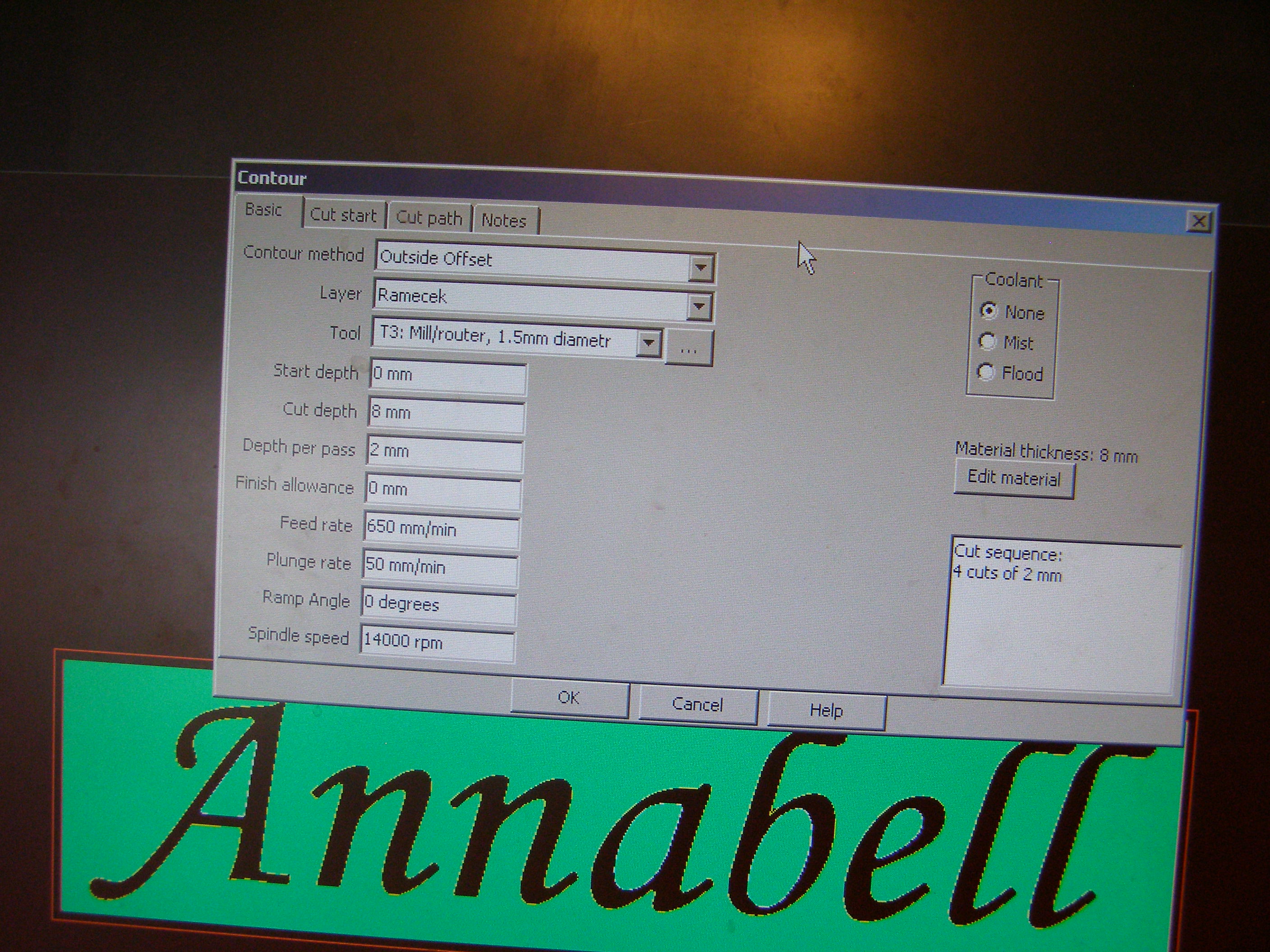

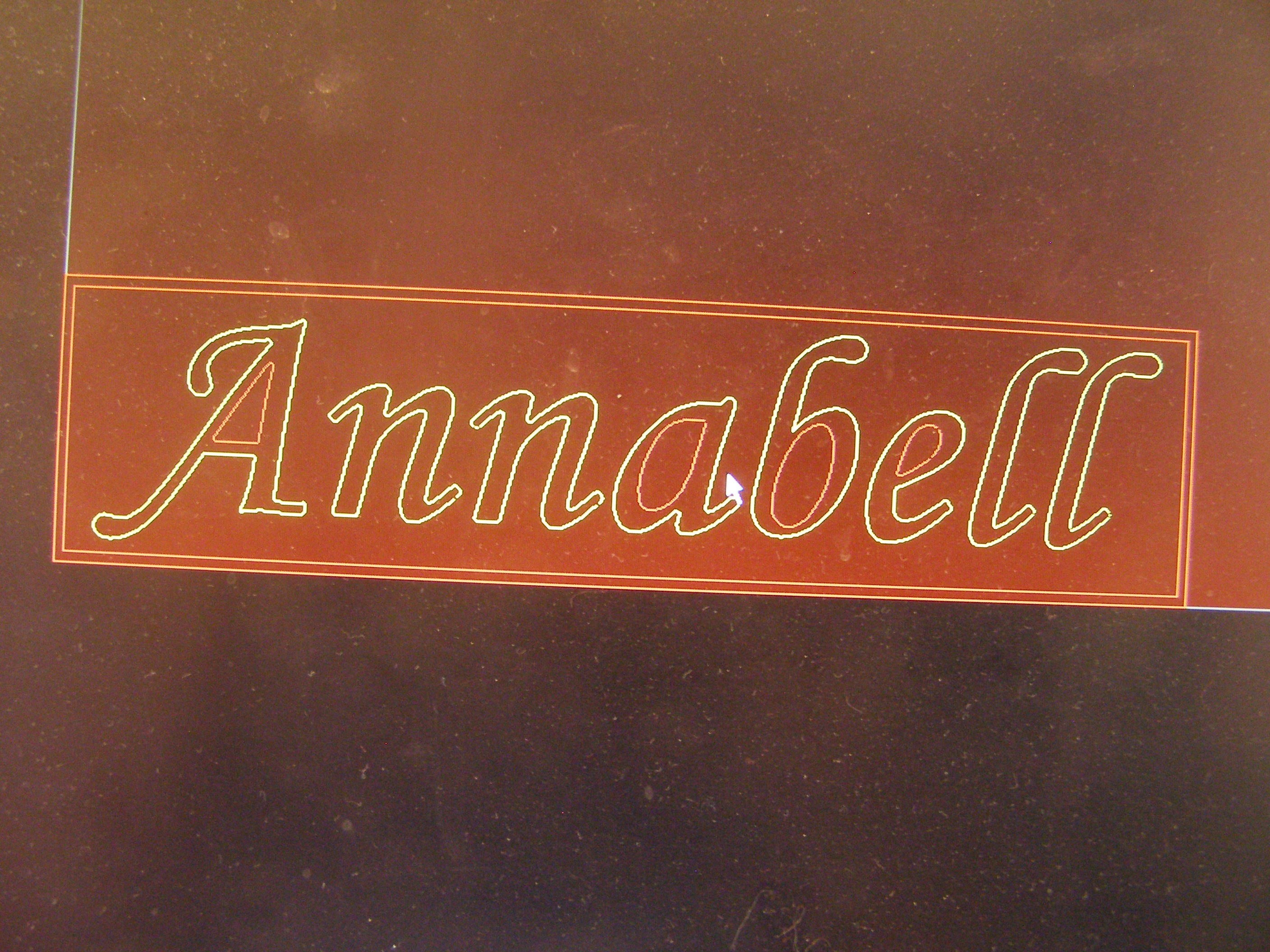

Pokud chceš kapsovat ,tak ten prostor ke kapsování musí být ohraničený čarami, nebo čárou ve stejné hladině. Čili pro kapsovámí, musí být uzavřený prostor. Pokud těch kapes chceš dělat více a každá bude mít jinou hloubku, tak každá kaspsa bude muset mít jinou hladinu, ke které přiřadíš v tabulce určitou hloubku, no a samo i tu hladinu. Čili pokud chceš kapsovat soustředné kruhy - libovolný počet, tak ke každému kruhu, musíš přiřadit hladinu ( samo, že to přiřazování hladin se provádí v CAD ) a v CAM přiřadíš ke každé hladině hloubku.Fotky se mě rozházeli, takže poslední foto je výkres v CAD na ploše v CAM. 2 foto je kapsování "vnitřní" - nastavení viz. foto 4 zhora. 2 foto od spodu je kapsování "venkovní" tj. od venkovních obvodů písmen do vnitřního rámečku - musí být nakreslené ve stejné hladině, viz. tabulka 2 foto zhora. A jako poslední frézování je doříznutí rámečku viz. 3 + 4 foto. Možná to z tohoto neumělého návodu pochopíš, pokud ne, klidně se ozvi. Ale osobní kontakt, by byl asi nejlepší. Rosťa

Nakresli si třeba čtvereček 100 x 100mm a doprostřed toho čverečku nakresli kolečko třeba 50mm vše v jedné hladině, hloubku kapsování nastavíš v nastavovací tabulce, klikni OK a prostor mezi kolečkem a čverečkem bude vykapsovaný - bude zeleně probarvený. Kolečko zůstane hnědé.
Nakresli si třeba čtvereček 100 x 100mm a doprostřed toho čverečku nakresli kolečko třeba 50mm, kolečko nakresli v jiné hladině - tu hladinu použij na kapsování, klikni OK a kolečko bude vykapsované tj. zelené, a okolí kolečka ke kraji toho čtverečku bude hnědé.
Snad už toto bude ještě více srozumitelné, než můj předchozí výklad. Ale šlo mě o to, že třeba taková jmenovka (Annabell) je vlastně skoro celá vykapsovaná, až na ten rámeček

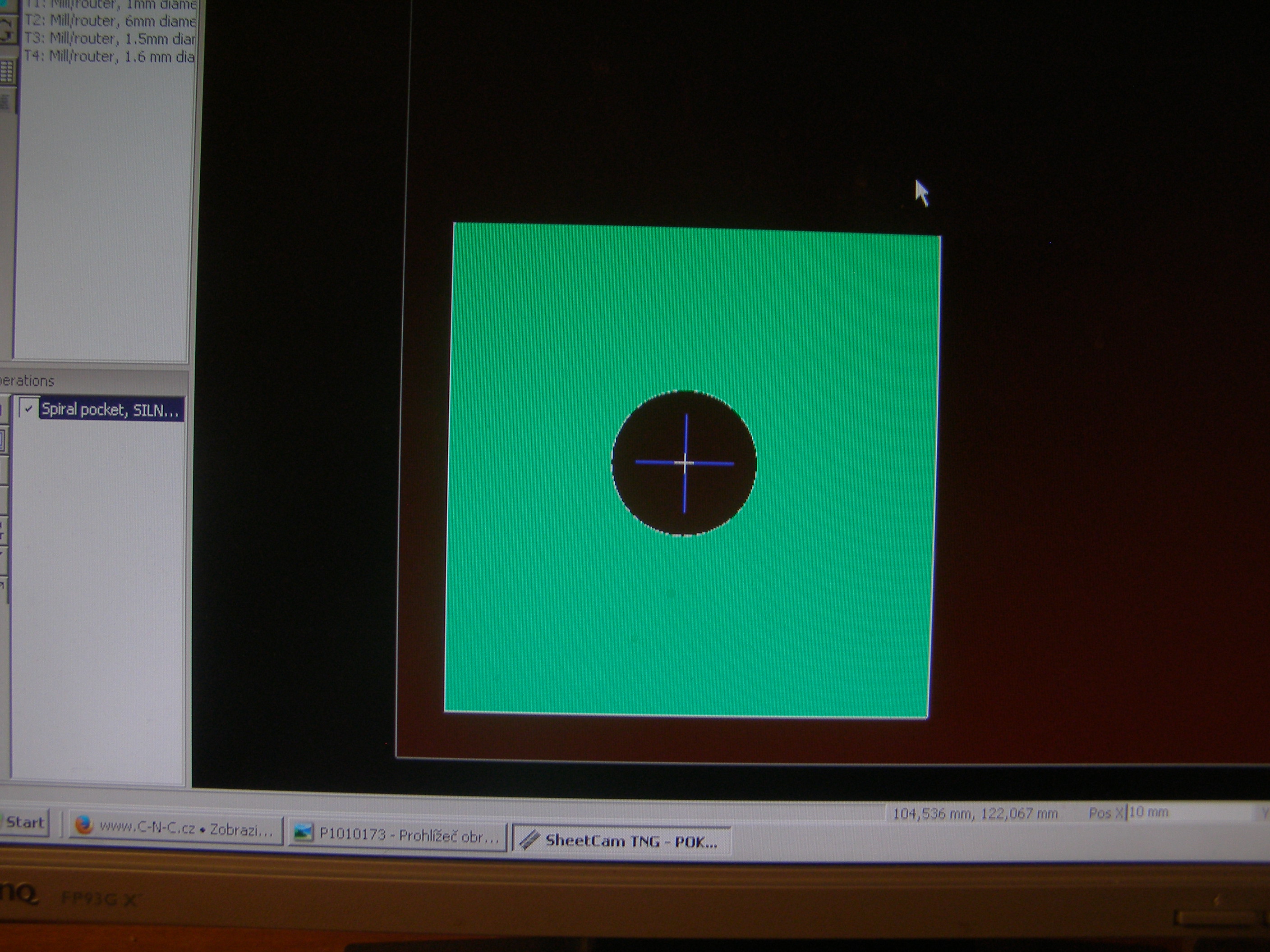

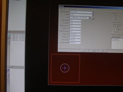

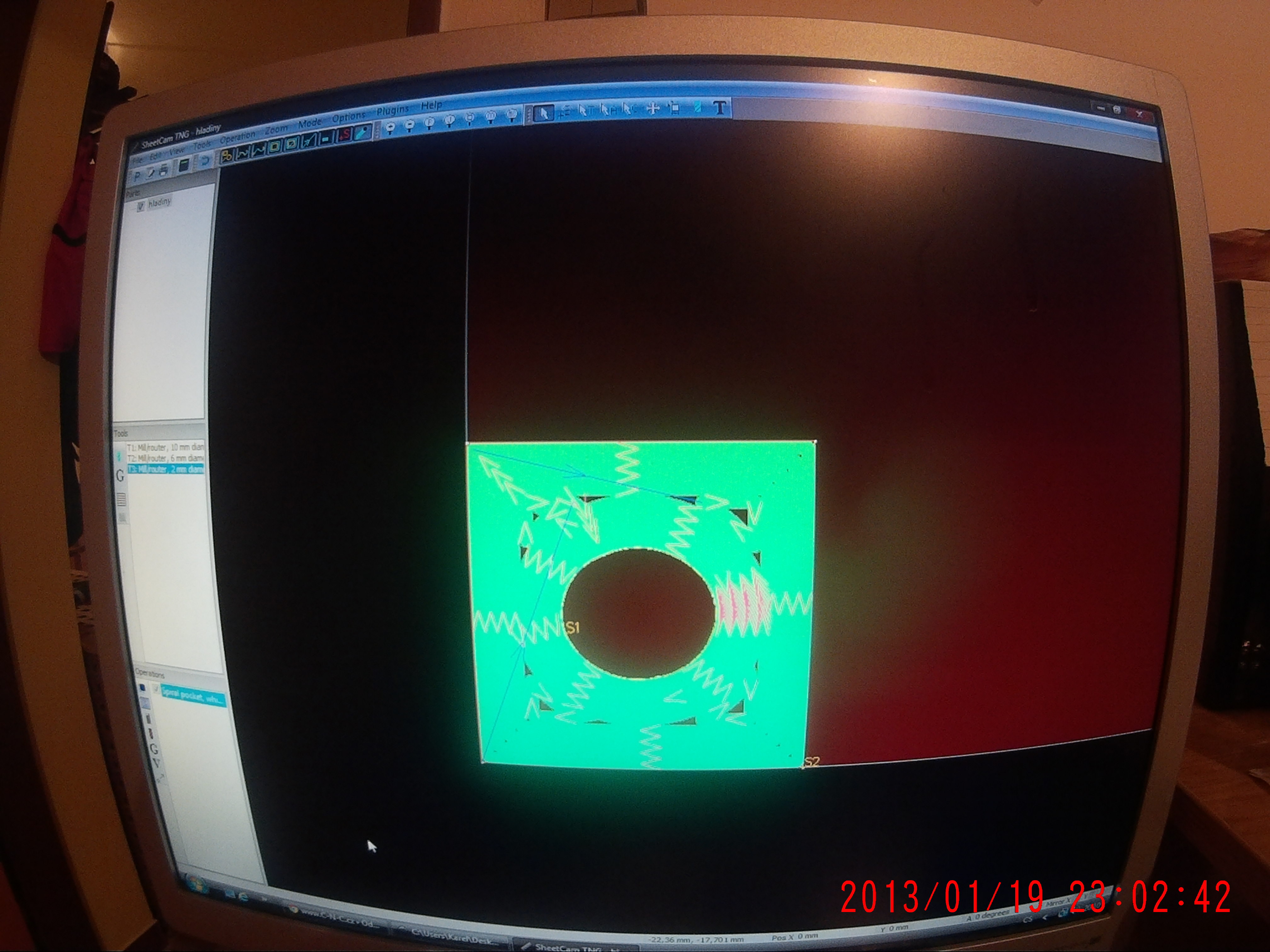

Takže si dáme znovu ten čvereček s kolečkem uvnitř, jak kolečko tak ten čvereček jsou nakreslené ve stejné hladině (SILNA) viz. první foto z plochy CAM,
na dalším fotu viz.druhé foto je vidět vykapsovanou plochu, má zelené zbarvení.

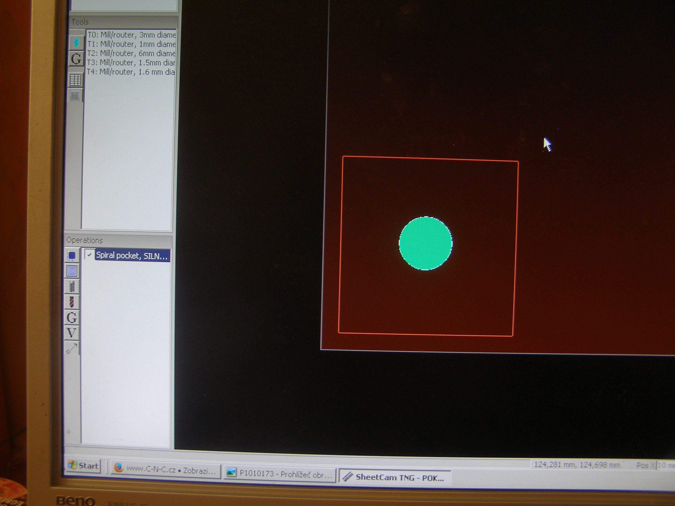

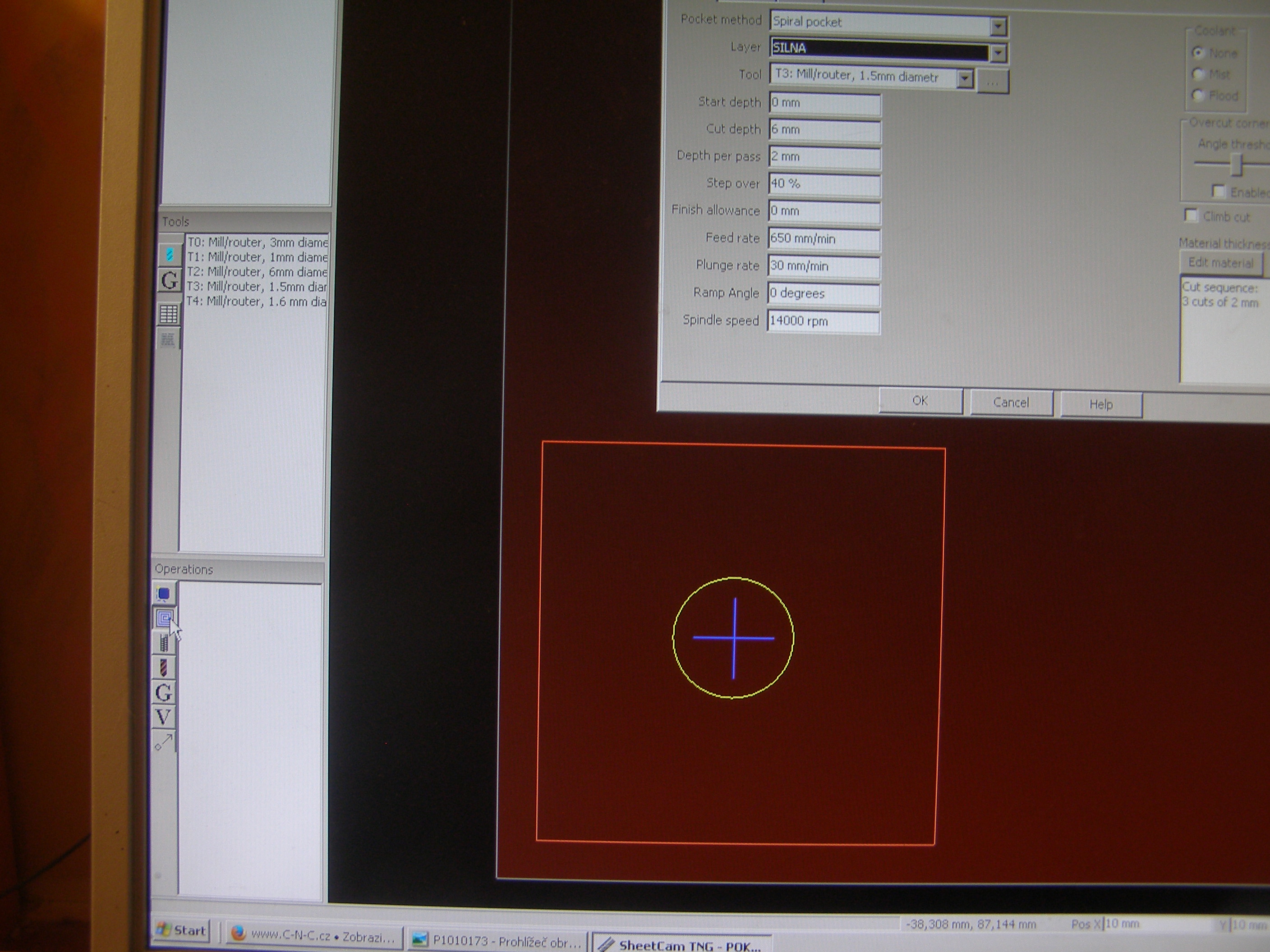

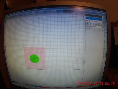

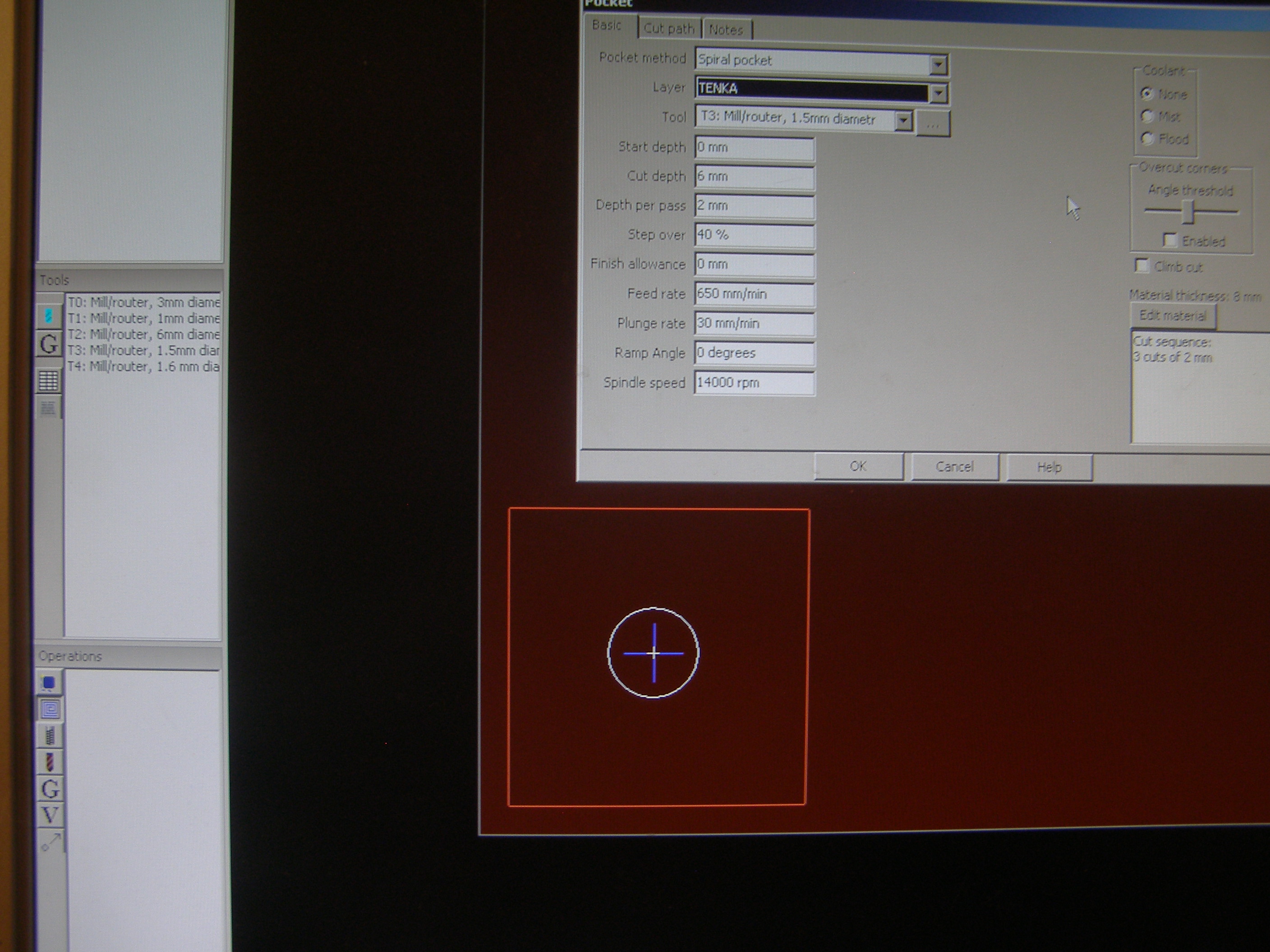

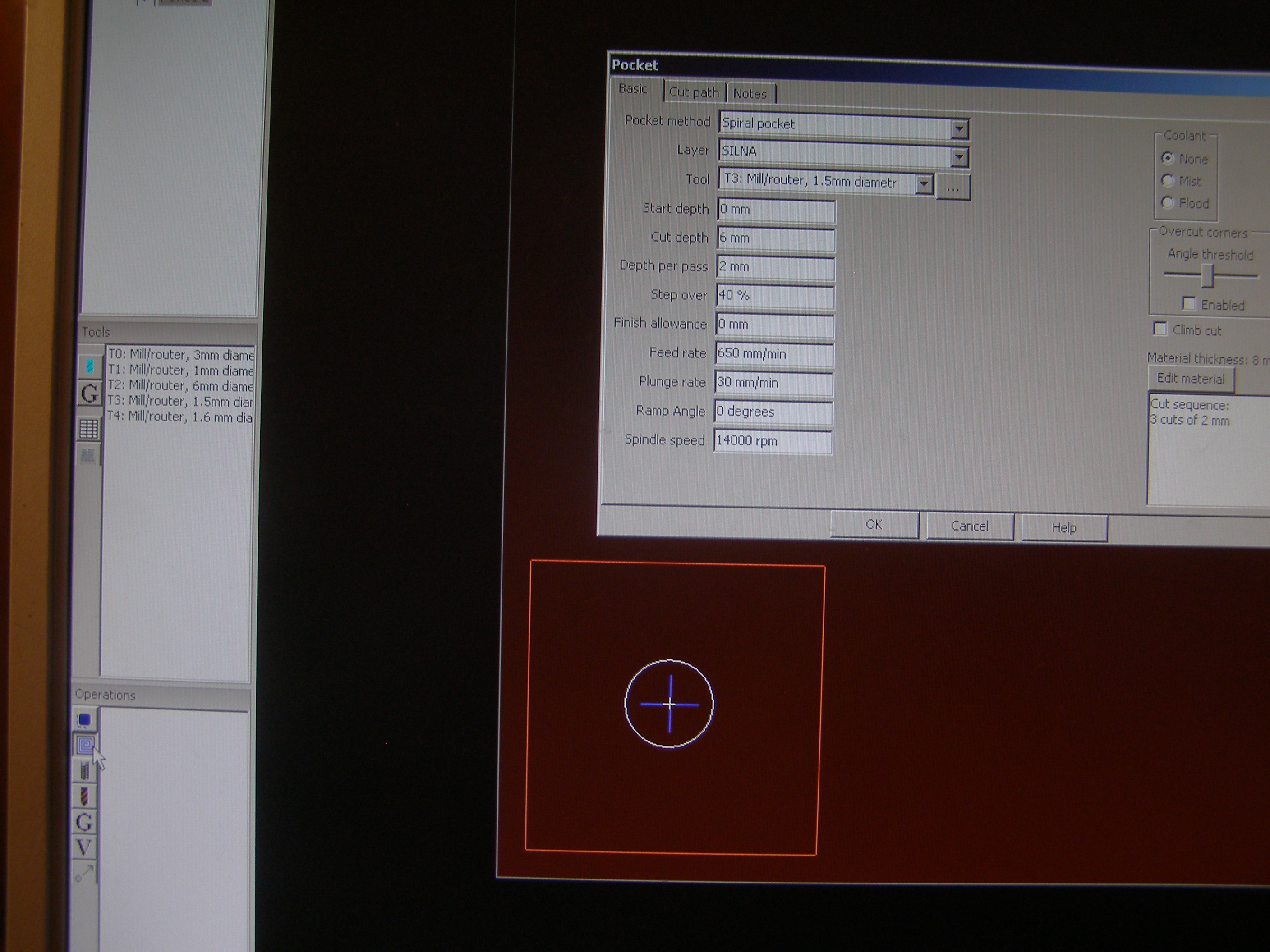

Takže si dáme znovu ten čvereček s kolečkem uvnitř, ale tady budeme chtít vykapsovat kolečko uvnitř toho čtverečku, kolečko bude nakreslené v hladině SILNA, a čtvereček bude v hladině TENKA ( hladiny si můžeme pojmenovávat jak chceme, ale potom je musíme správně přiřazovat k tomu co chceme frézovat). V otevřené tabulce pro to kapsování, jsem klikl na LAYER - aby bylo vidět, že tady jsou skutečně naimportované dvě hladiny. viz třetí foto , viz čtvrté foto , a vykapsovaný prostor toho kolečka, má zelené zbarvení viz. páté foto
Už je to trochu jasné, pokud ne, tak dojeď ke mě, Rosťa

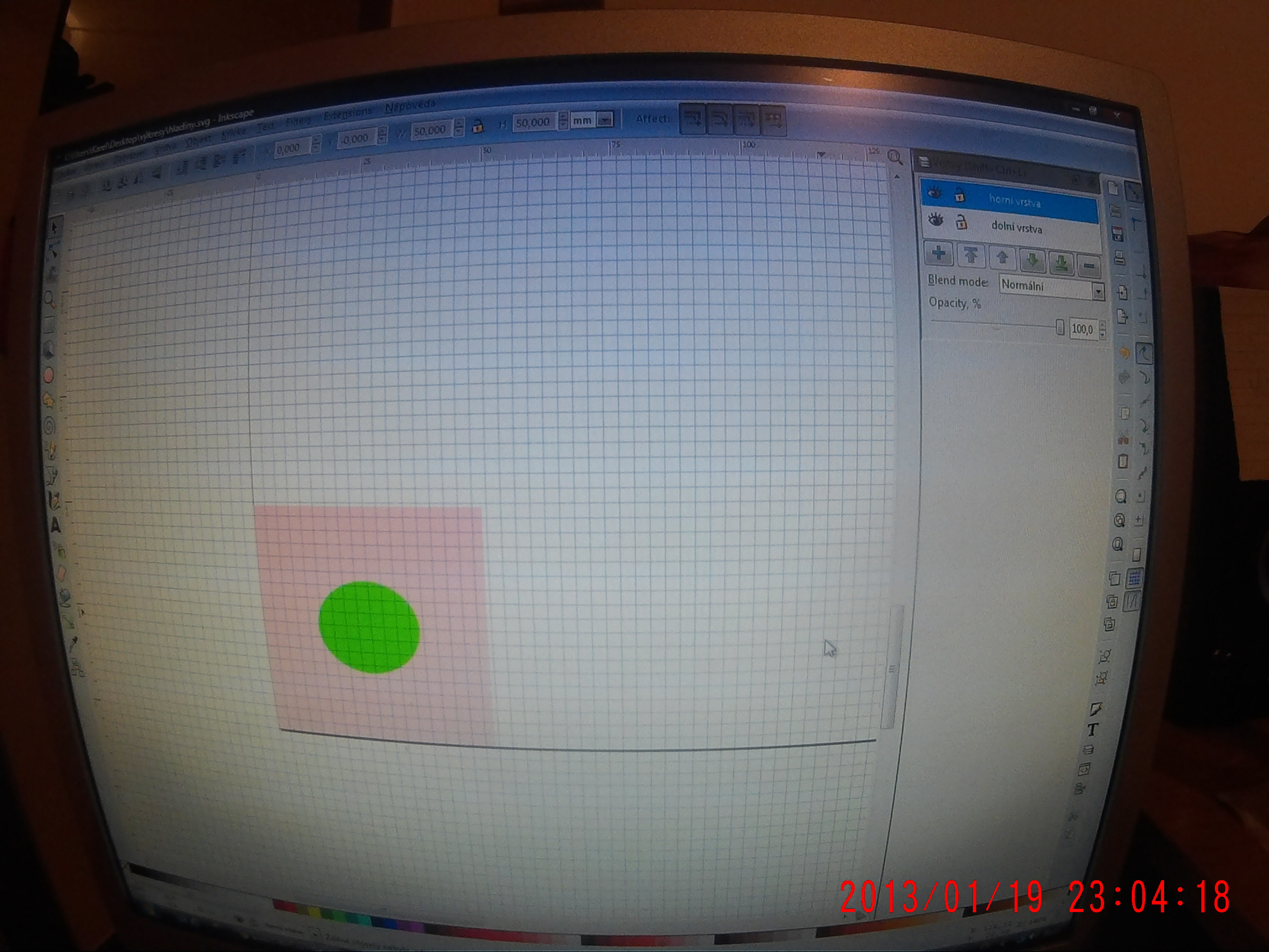

Na obrázku inkscape je vpravo nahoře tabulka se zobrazením hladin,ty s "otevřeným okem" se exportují.
