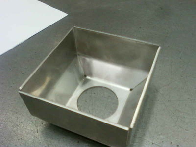

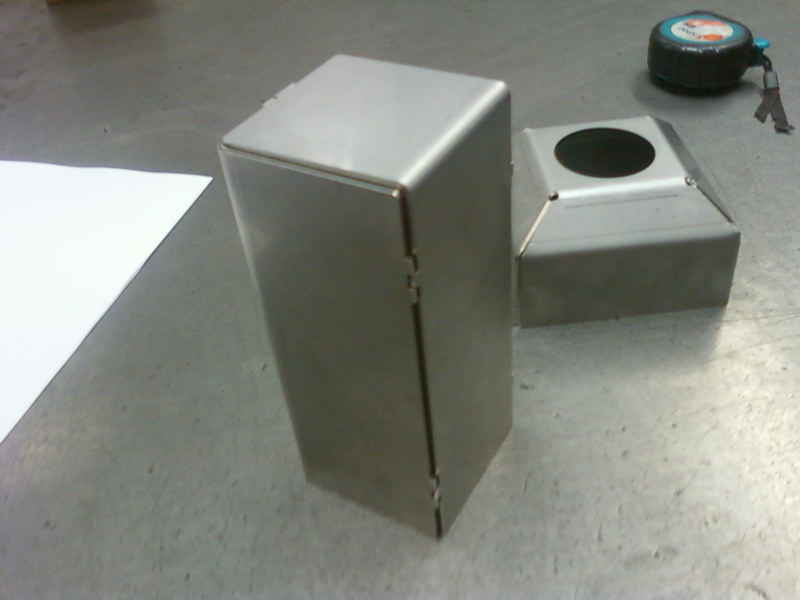

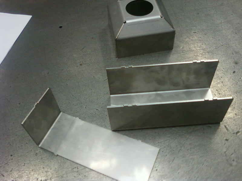

Ukázka hotového výrobku + ještě jeden jednoduchý díl ze dvou kusů.
Příspěvky: 8436
15. 8. 2015, 1:47
Pěkná práce :-) A pak že to nejde.
Jestli to má být sériovka, pak by se asi vyplatilo na protilehlých stěnách udělat chlopně a kolmé stěny zase zkrátit, aby se nemusely dělat rohové svary, ale aby se to vařilo na tupo.

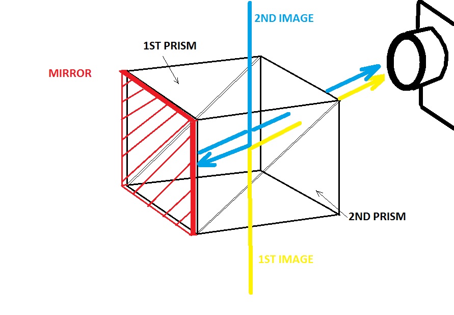

opticka kontrola usazeni BGA zda sedi na pinech (99% hotove .. cekam uz jen na 3D dil) <- neni to ciste muj napad.. inspiroval sem se na jednom foru.. vysvetleni funkcnosti je prilozeno na obrazku

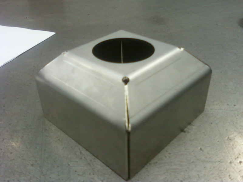

Otvory v rozích na takovém dílci samozřejmě musí být bez podmínky. Bohužel jsem jej neodhadl dost dobře a udělal jsem je zbytečně velké a při vaření bude vevnitř kousek svaru.
Ohnout jde vše, případně s čím je problém tak se udělá naříznutí a ohyb se dodělá ručně.
Tenhle výrobek bych nebral jako složitý na výrobu, jedná se o jednoduchý díl, záleží pouze na vybavení stroje, musel být použít takový typ razníku jako je na obrázku, kvůli velikosti výrobku musel být vysoký 180 mm.
