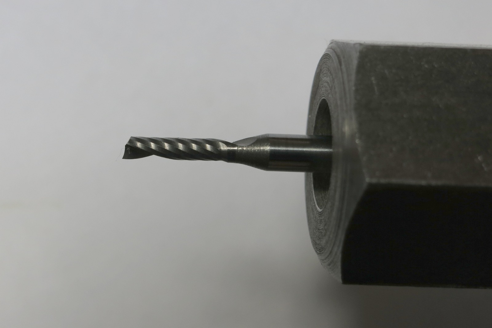

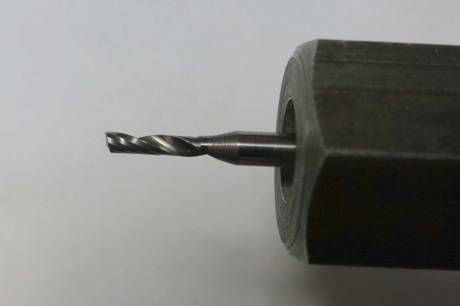

Frézičky před časem dorazily, vypadaj líp, než na fotkách z aukce, zkusím se ještě jednou zeptat, co přesně je to za geometrii břitu (na co je to vhodné, jak se tomu počítaj řezný podmínky)?
Prosím :) Děkan, T.
Příspěvky: 10266
24. 6. 2016, 6:33
na všechno měkký kde je problém s odvodem špon,třeba plasty .

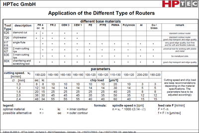

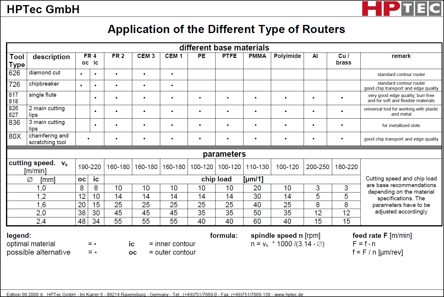

Jaká by měla být řezná rychlost, platí zhruba to, co tady pro 817/818?
Šel by i dural?
Dík, T.
Příspěvky: 8927
24. 6. 2016, 9:21
já podobné na dural používám, nicméně ve slově podobné může klidně být i něco jiného.. já používám tvrdokovovej widim z alicontoolu, kterej pomlouvaj vedle a funguje..dokud to nevyzkoušíš tak to stejně nezjistíš :D

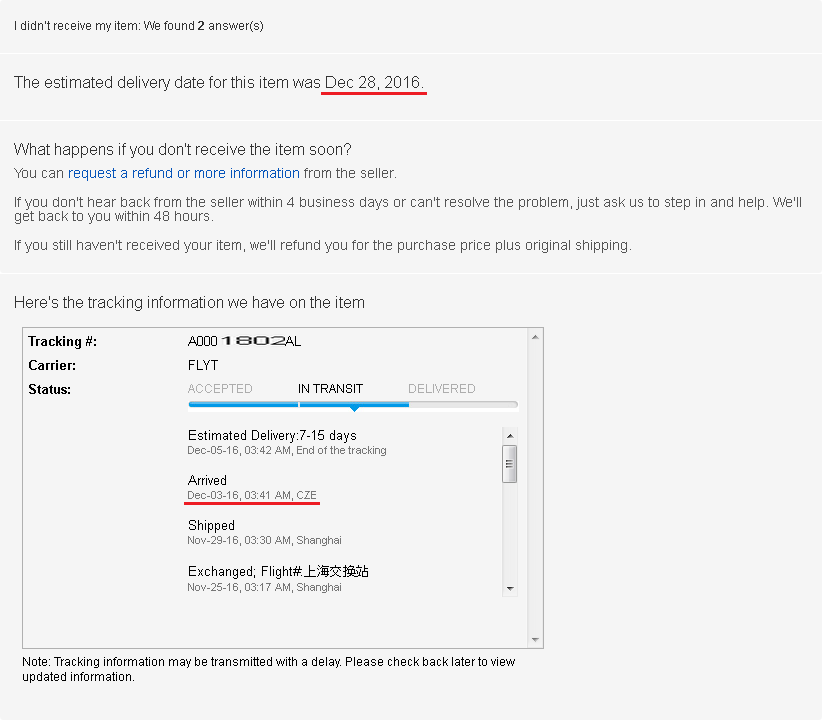

Zdar, frézičky jsem objednal (dvě krabky) a skoro to vypadá, že už od 3. prosince minulého roku jsou někde v Čechách, ke mě se ale stále nedostaly. Myslíte, že jsou třeba u celníků? Cena byla cca 2*9USD, takže ještě pod limitem. Co dělat, má cenu někam volat? Na naší poště pro mě žádnou nedodanou zásilku nemají. Dík, T.
chb
Příspěvky: 3938
Bydliště: Havl. Brod
10. 1. 2017, 11:52
napiš prodejci, že to stále nedorazilo
(moje zkušenost s podobným termínem odeslání)
on mi navrhl, že to pošle podruhé - to jsem odsouhlasil
zhruba 14 dní v novém roce došla původní zásilka (dle razítka odeslání)
ta opakovaně "poslaná" nedorazila nikdy
proto - navrhni vrácení peněz, pokud má dost prodejů tak to odsouhlasí a vrátí
pokud ti to pak dorazí, můžeš zase poslat pěníze zpět
Příspěvky: 7162
10. 1. 2017, 11:59
zásilky z číny i skoro dva měsíce staré začínají chodit teprve teď po novém roce a to podle sledování leží už čtrnáct dní někde v Čr
takže problém je na naší straně
