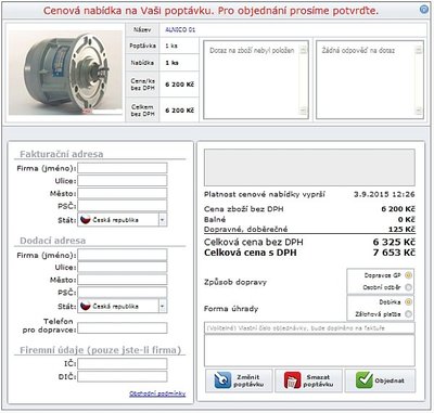

Jen pro informaci cenová nabídka jedné nejmenované firmy na nové ALNICO:
