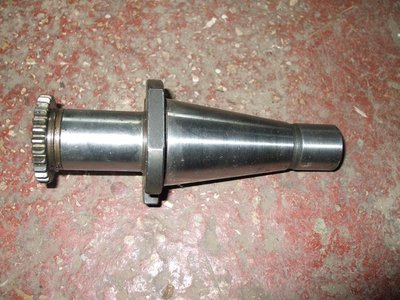

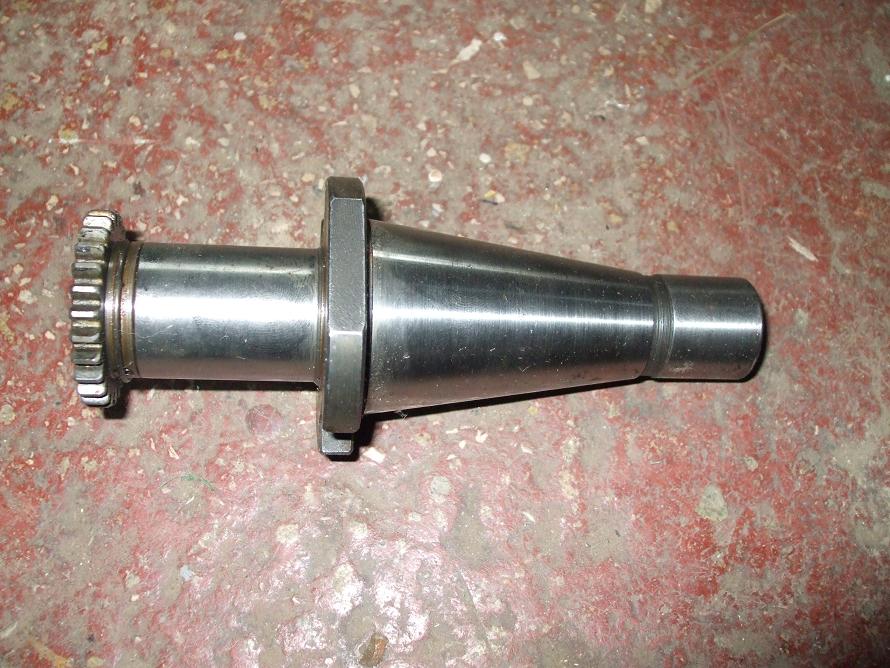

Omyl jsem všechna ozubená závitová kola a zjistil jsem, že pouze dvě mají v pořádku (nevymačkanou) díru pro hřídel a pro pero. Dále jsem k soustruhu dostal ozubená kola stejného modulu, která mají jiné díry (větší i menší) a menší sílu drážky pro pero a jsou širší o pár mm. S šířkou problém asi nebude, ta půjde stočit na soustruhu, až ho zprovozním. Můj dotaz směřuje k tomu, zda by jste převrtali díru pro hřídel z nynějších 20 mm na dejme tomu 21 mm nebo zda kola vyvložkovat tak, že v nich vysoustružit díru na cca 30 mm a do té díry s přesahem nalisovat vložku s vnitřním průměrem 20 mm a s již vyrobenou drážkou pro pero ? Na některých původních kolech je to takto vložkou opravováno. Ještě musím uvést, že pár kol jsem ještě doobjednal nové a ty budou mít díru 20 mm bez drážky.

No tak ty otvory a drážky bys měl udělat až potom, co to zalisuješ, nechat si tam přesah a po nalisování potom napřesno dodělat otvor a obrazit drážku :wink:
Udělat nový průměr té spojovací vložky a přesoustružit otvor kol na nejbližší vyšší je samozřejmě jednodušší, jenomže ten stejný průměr budeš muset udělat i na konci závitové tyče a to taková sranda nebude :)
