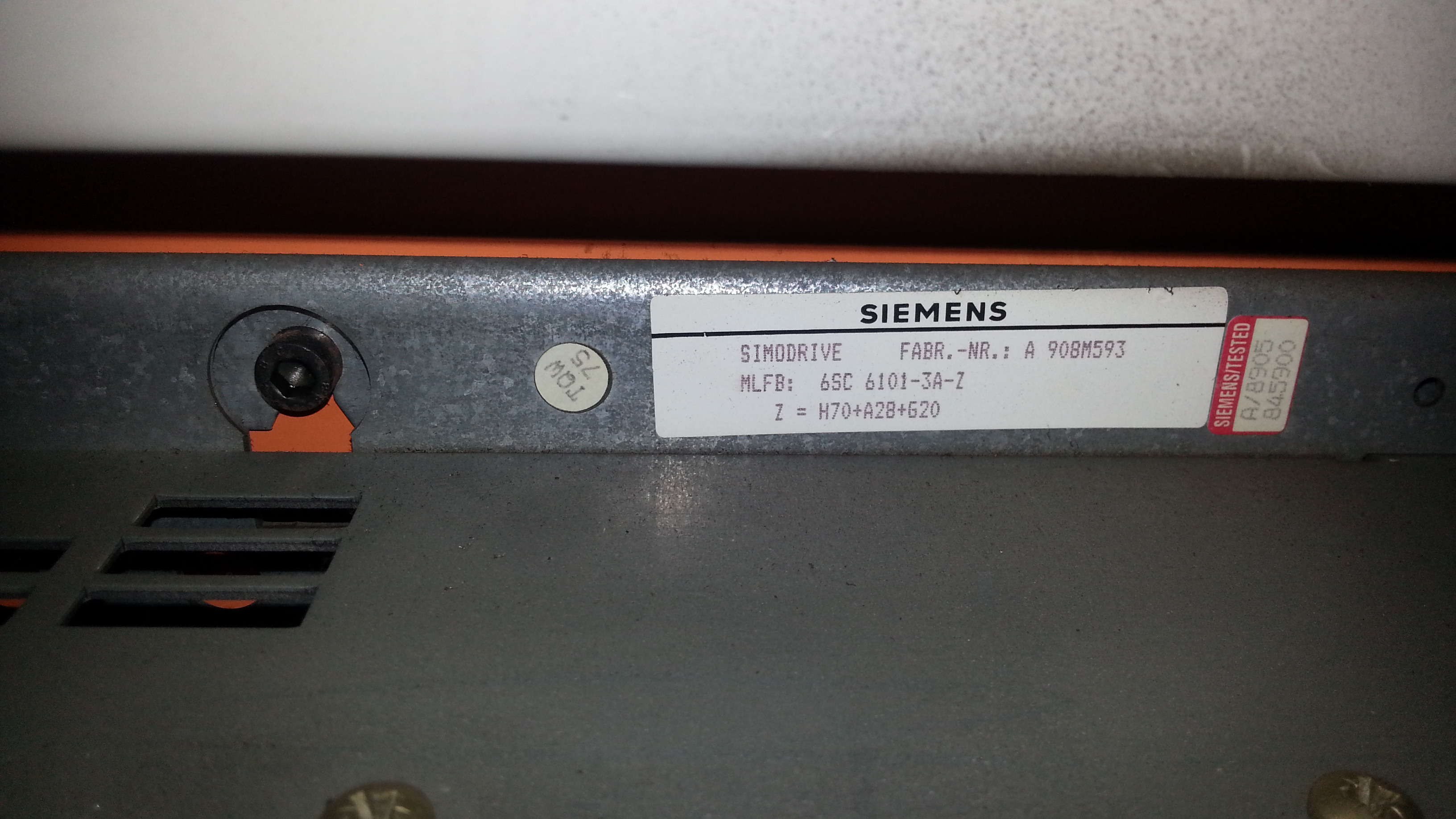

Příspěvky: 23373
20. 9. 2016, 4:52

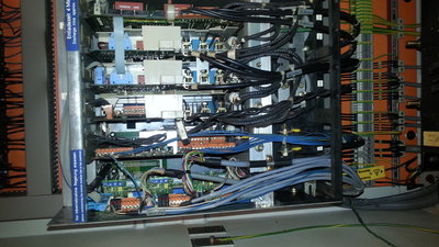

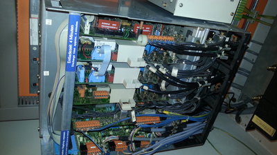

Spis zkontroluj ty pohony
Co tam mas?
Ma to nejaky ledky?
Vetsinou tam jsou
Lukashom
Příspěvky: 279
Registrován: 27. 8. 2012, 9:27
Bydliště: Klatovy

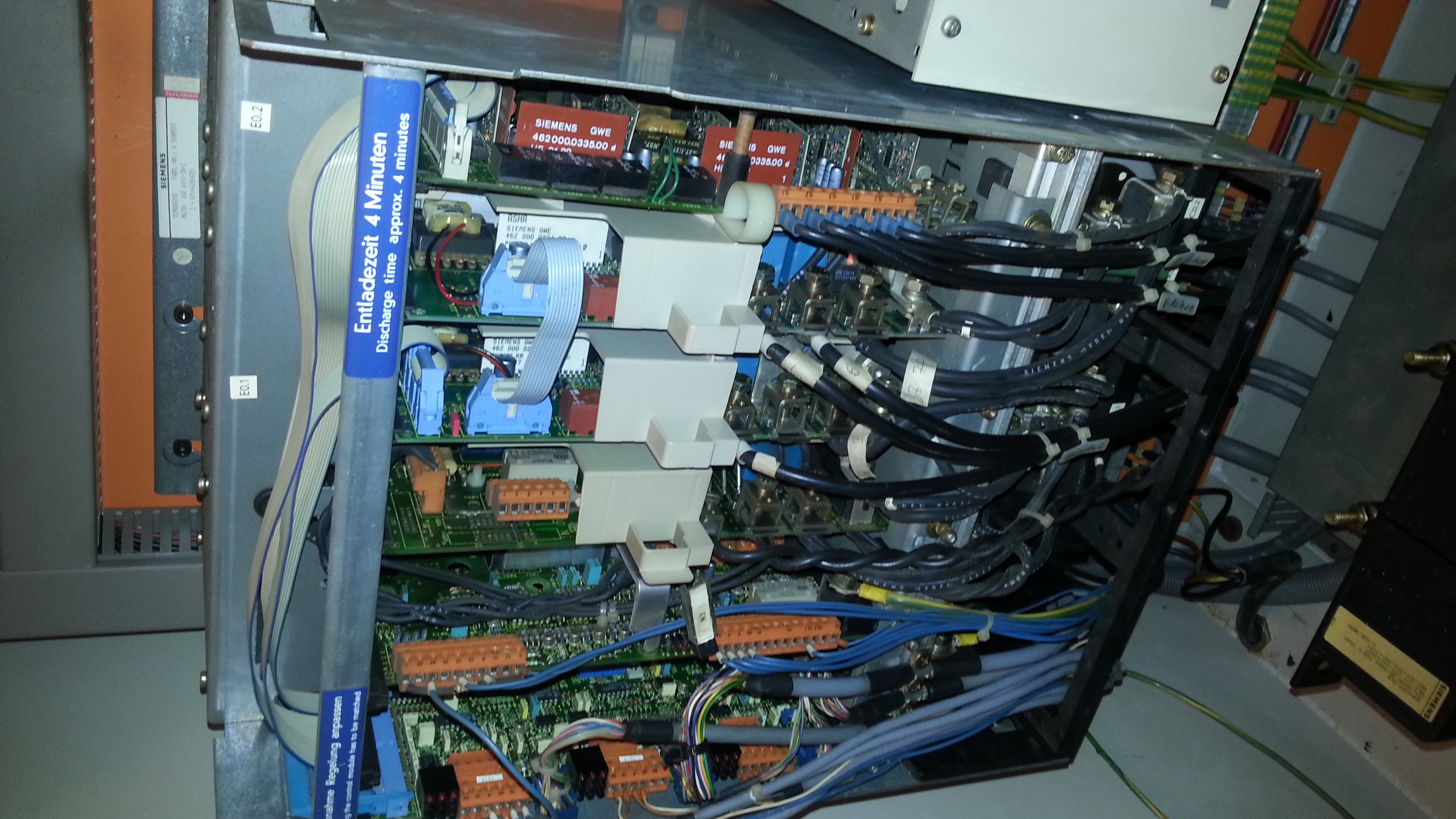

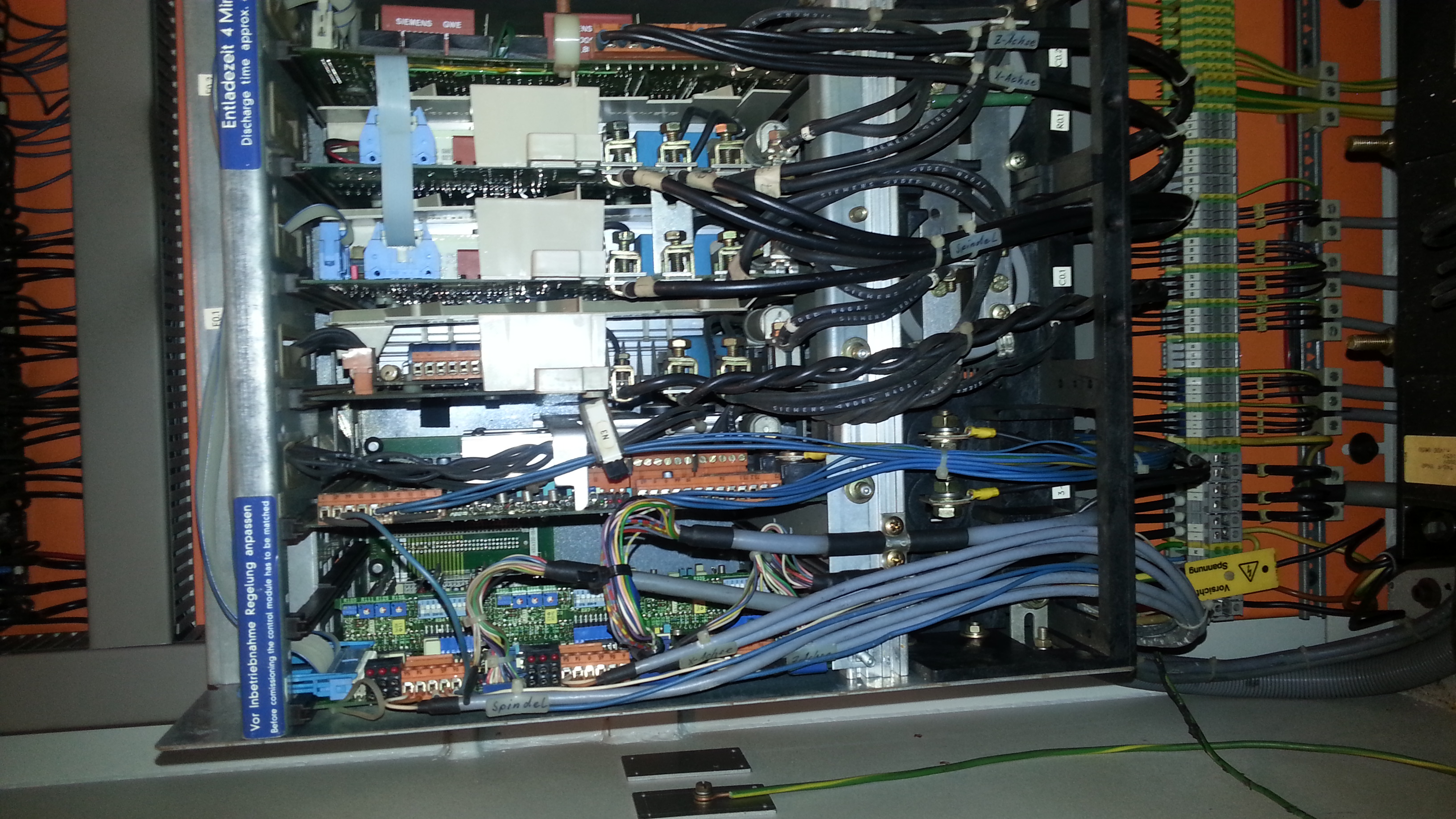

20. 9. 2016, 5:01
posílam foto. ledky tam jsou ale nesvítí
Lukashom
Příspěvky: 279
Bydliště: Klatovy
20. 9. 2016, 5:04
Tak tady jsou
Příspěvky: 23373
20. 9. 2016, 5:42
tak do toho asi nejde silovej proud
asi ty vyskocilo jisteni napajeni servodriveru
zkontroluj napajeni a stykac

Lukashom
Příspěvky: 279
Bydliště: Klatovy
23. 9. 2016, 9:16

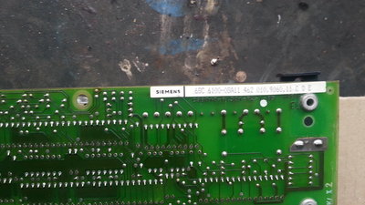

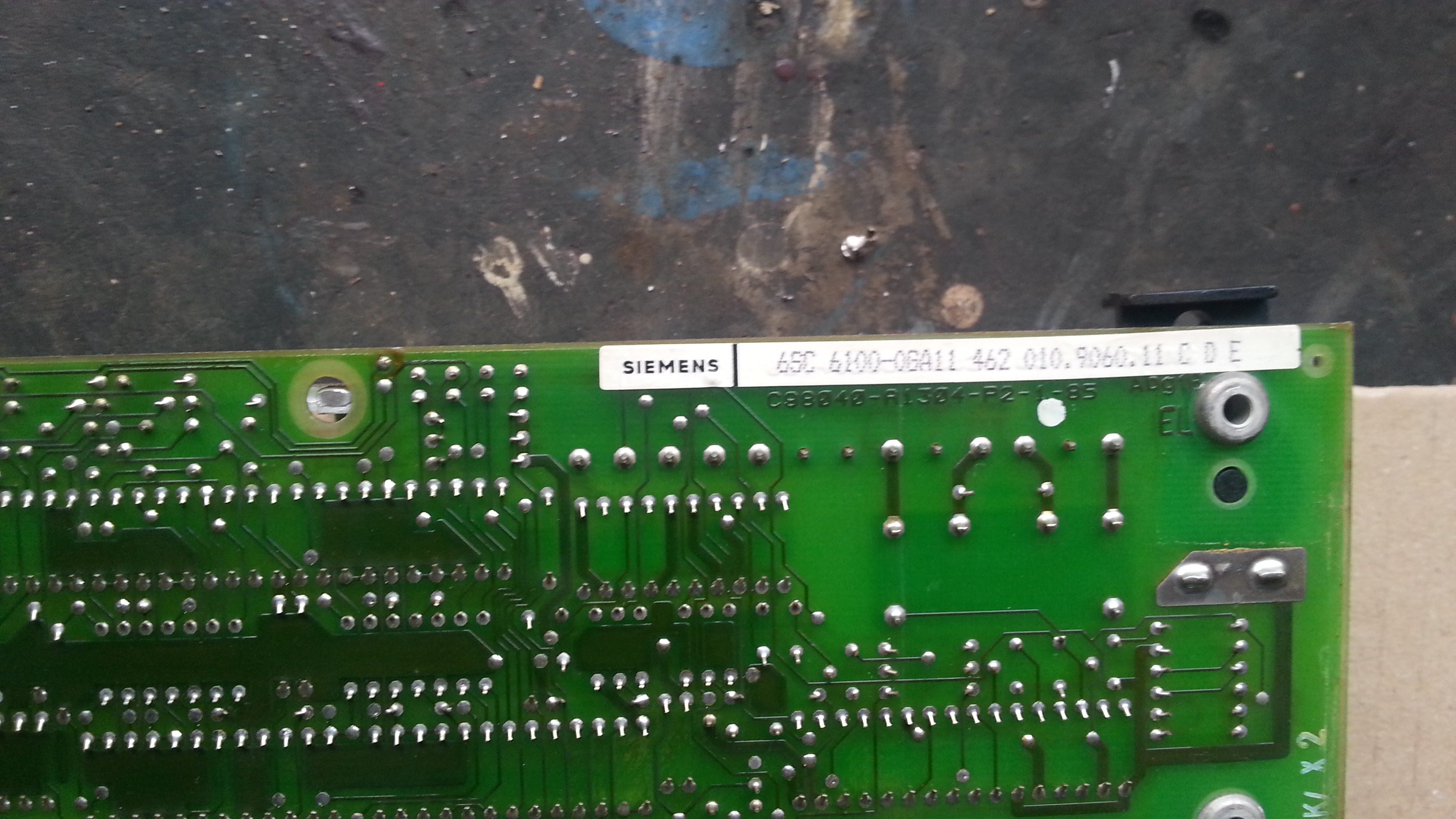

Zdravím, tak už vím co je v pryč na soustruhu. Jedna deska z pohonů má odpáleno pár malých odporů a jeden velkej.
Teď je otázka zda to poslat specializovaným firmám na opravu a odzkoušení a nebo najít nějakou náhradu.
Příspěvky: 23373
23. 9. 2016, 9:19
temer jiste to nebudou jen odpory sami o sobe
nech si to nacenit bude to ranec penez
