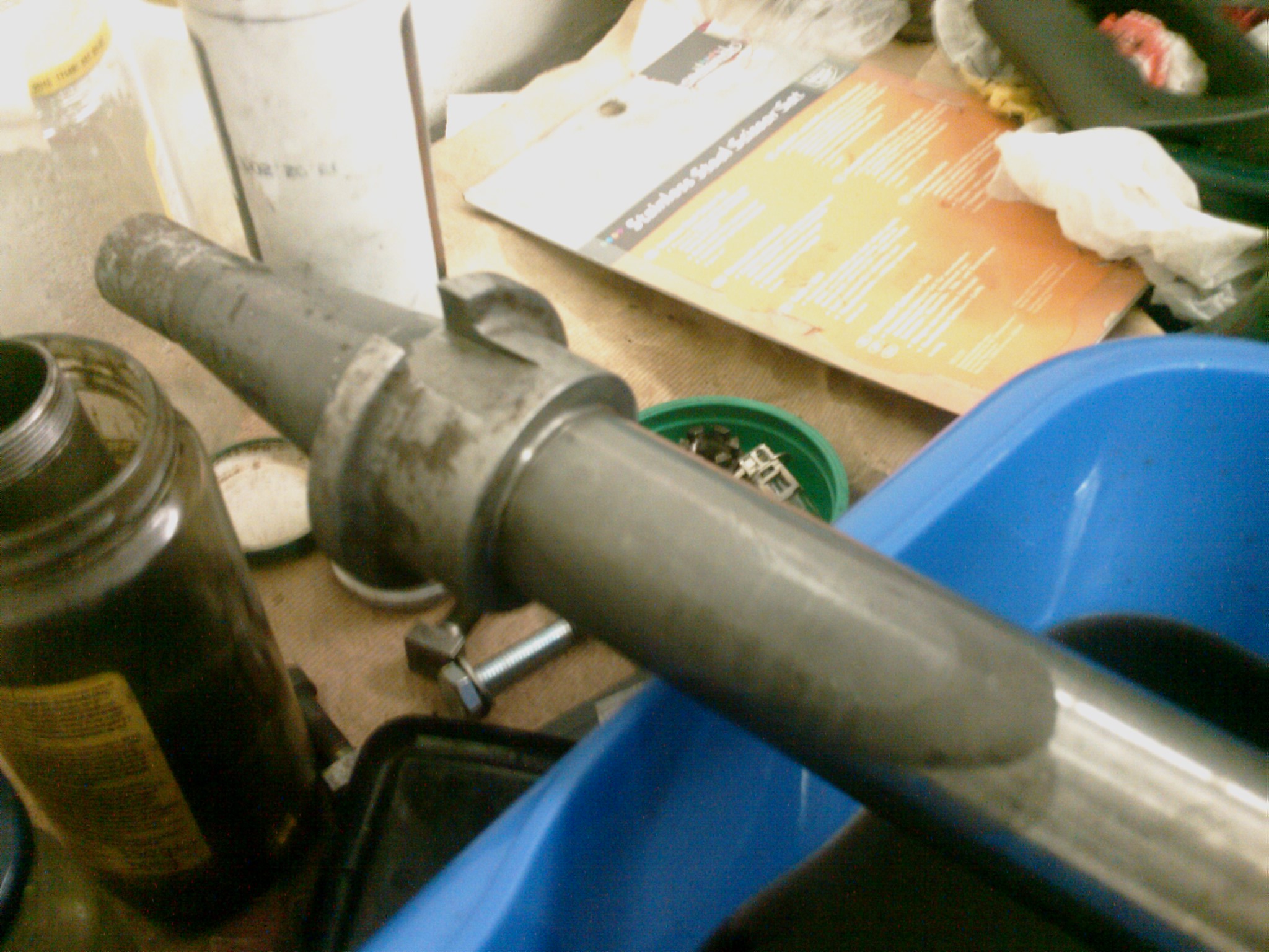

v pátek jsem v Coca Cole odrezoval nějaké díly. Mimo jiné frézovací trn. Nechal jsem to tam hodně dlouho, protože mi nechtěla rez jít úplně dolů. Místa, co byla ponořena, teď mají takový šedivý nádech (viz foto). Nevíte někdo co to je, jestli je to problém, a co s tím?
Díky
S pozdravem
Ing. Aleš Honsa

PRECO POUZIVAT COCAKOLU KED EXISTUJE ORIGO PRIPRAVOK http://www.movychem.sk/ochranne-vrstvy/ ... rezol-2000" onclick="window.open(this.href);return false;
To sede jedine mechanicky ocistit

Protože to vyjde daleko levněji. Co je to za vrstvu?

Jinak jen tak mechanicky to odstranit nejde. Zkoušel jsem to drátěným kartáčem - ten sice odstraní zbytky koroze, ale šedá vrstva zůstává.

Moje metoda :
(H3PO4 - 5-7% roztok a voda 45°C, pak ale během 5s okamžitě mazat WD40) - extrémní případy
coca cola je myslím 3% :)
Takže
- zkus WD 40 nebo něco na bázi nafty a petroleje
- lapovací papír 1200+ zrnitost zlehka přeleštit a hodně mazat během leštění
-pak to celé umyj (solvina, nebo jiné odmaštovadlo) 45°C teplá voda a znova konzervuj WD40
Pak sem hoď fotky poradíme co dál.

Já skoro všechno odrezuju Scotch Britem... podle toho, jak to vypadá... buď červený, nebo šedý...
