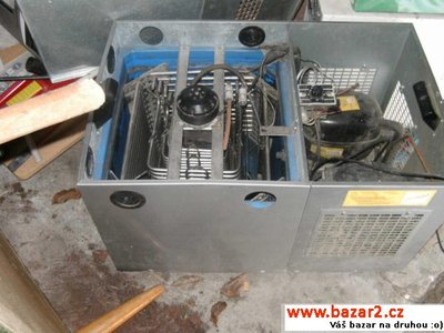

Tak tomu říkám nápad :twisted:
Proč se stavět s různým složitým clazením ...
Stačí srovnat výparník .
Vybourat nesmysly na dveřích :wink:
No jinak dej fotky nebo nákres toho mobilního kompaktu asi to bude docela malé že .
Problematika chlazení mne zajímá .
:D :P

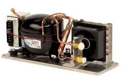

Kompresorový agregát Danfoss BD350 chodí i na solární panely :wink:
