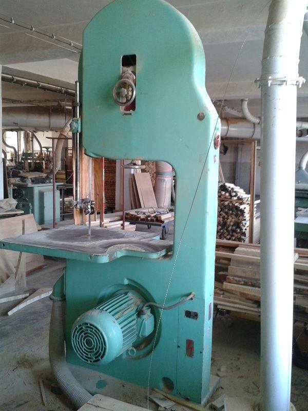

Zdravím chci poděkovat a zároveň se pochlubit. Řešil jsem stejný problém a to hledal pásovou pilu na stavbu hudebních nástrojů konkrétně kytar a narazil jsem na tento příspěvek, který mi pomohl. Hledal jsem pilu na prořez od 200mm a výše. Nejprve jsem koupil menší pilu holzstar 351/2 jde o standartizovanou pilu z Číny prořez 200 mm motor 1000w (750) tato pila prořez zvládá dokonce jde o 1cm větší, ale když se řeže něco těžšího tak se kroutí stůl a jde to pomalu a je to porod, když se pořídí pořádnej pás tak je to lepší, ale jde to. V tomto příspěvku jste doporučovali dvě pily větší a menší ideálně z bazaru. Tak jsem zapátral a inzerátů je hodně. Úplně do starých pil jsem nechtěl a tak jsem koukal po komunistických pilách. Nejdříve jsem koukal po Jesan PPN801 tam se pohybovala cena okolo 20000Kc. Ale nakonec jsem se rozhodl pro trochu starší pilu z roku 1969 Polské výroby ZEFAM DRSA 80 motor 5,5kw prořez 500mm vyšla mě na 12000Kc jen škoda že všechny pily byli z Moravy.

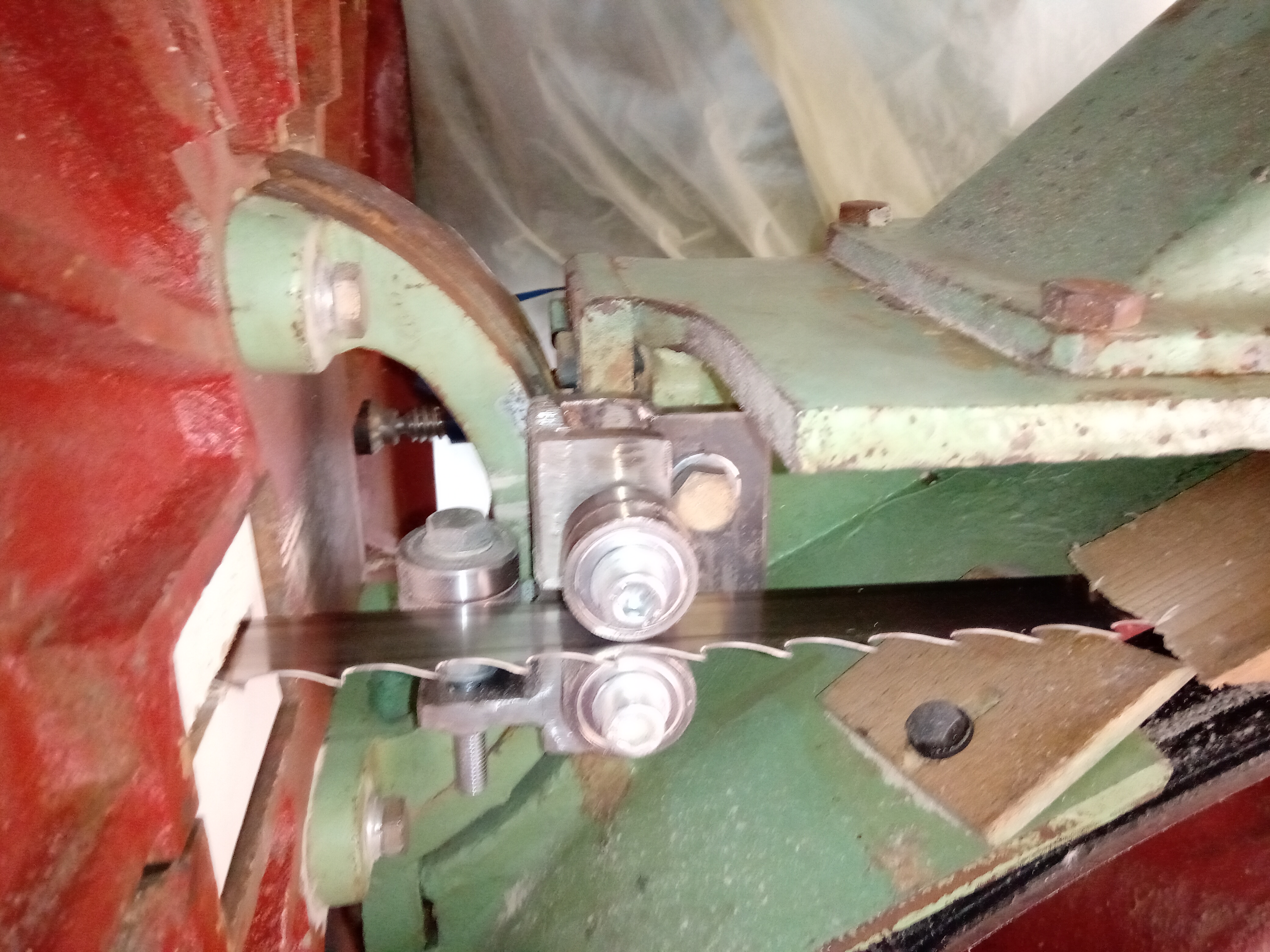

K této pile jsem koupil novej kmenovej pás 35x1. A udělal spodní vodítko ložiskové původně bylo z takovými špalíky 6ložisek po 50kc a pár šroubů kousek pásoviny. Horní vodítko jsem opravil. Pila jede jak drak. To co jsem řešil na malí pile týden jsem zvládl na velké pile za 3h.
