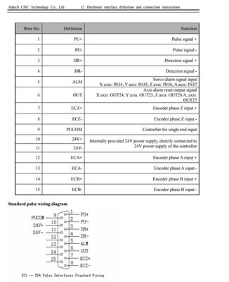

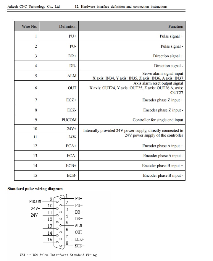

Je to teda step/dir ?

vychádzam z toho že áno:
