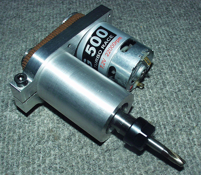

Timovo vřetýnko asi byla slepá cesta. Podařilo se mi vyměnit takový ten čínský kleštinový upínač (je jich plný Ebay), který pasuje do profi držáku s ložisky s kosoúhlým stykem. Kvalita úplně jiné úrovně a navíc kleština ER11 - to skýtá daleko větší možnosti. Trochu jsem se zaseknul na shánění talířových pružin s vnitřním průměrem 10,2mm abych "předepnul" ložiska ale jinak jsem si ušetřil hodně obrábění použitím hotových profi dílů. Zkusím o víkendu postnout nějakou fotečku.Thomeeque píše:Nějaký progress?melsoft píše:Tak já jsem koupil ten druhý set a počítám, že rozebrat to jít musí. Jak by tam jinak dostali ty ložiska? Ta zadní část podle mě bude našroubovaná (kolmá díra myslím slouží k zastrčení tyčky pro utahování). Ale však uvidíme až to dorazí...
Kdyby někdo to Timovo vřetýnko chtěl, tak ho asi rád pustím dále do světa.

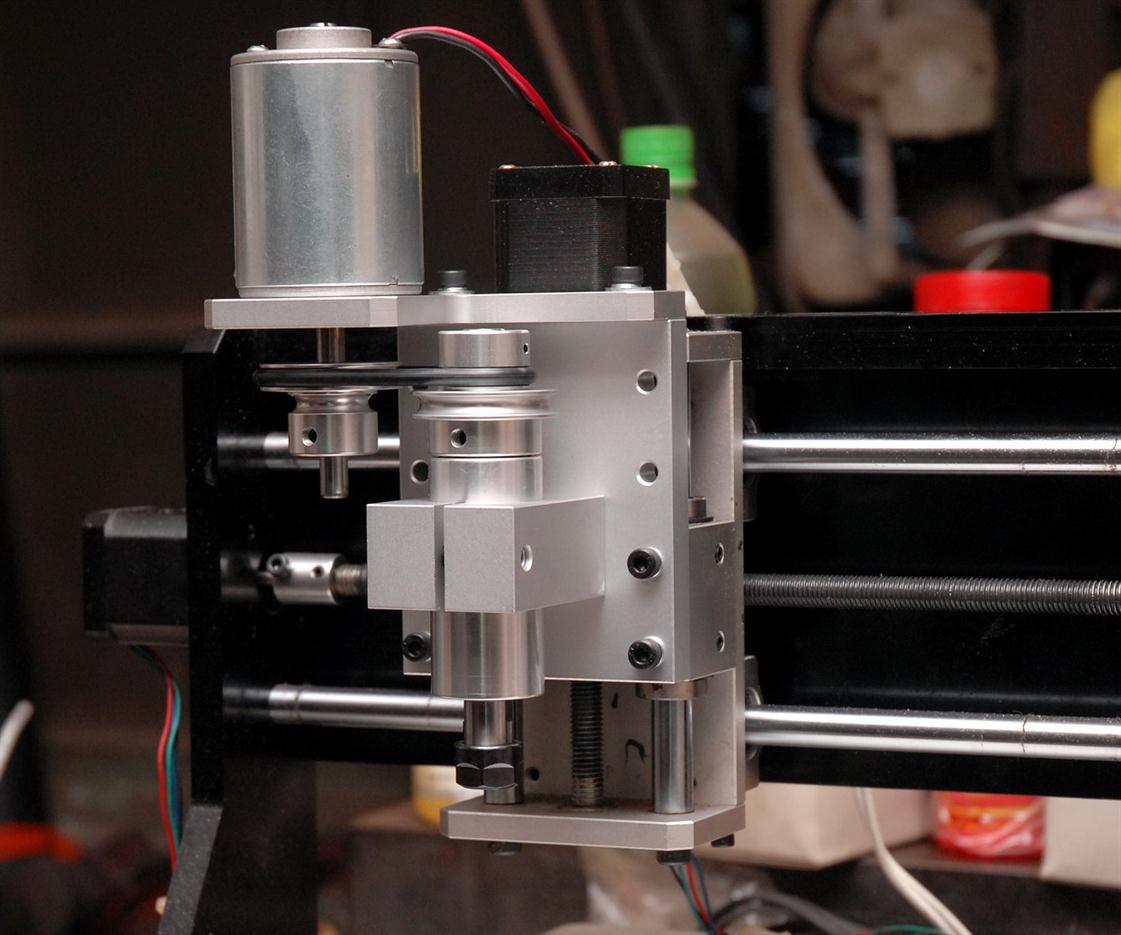

Já na zázraku™ používám téměř výhradně nástroje s 1/8" stopkou, u plošňáků zcela výhradně, takže z tohoto pohledu by timovo vřeteno stačilo. A pokud se neosvědčí, nic hroznýho se neděje, určitě kolem něj nebudu vyrábět nic složitýho a motorek se využije jinak (nějakou ERxx hřídel mám taky koupenou, dokonce i s ložiskama a kleštinama, to bude další level
). Jinak oba obrázky znám, chystám se to pojmout podobně, dík.
Dík, T.
