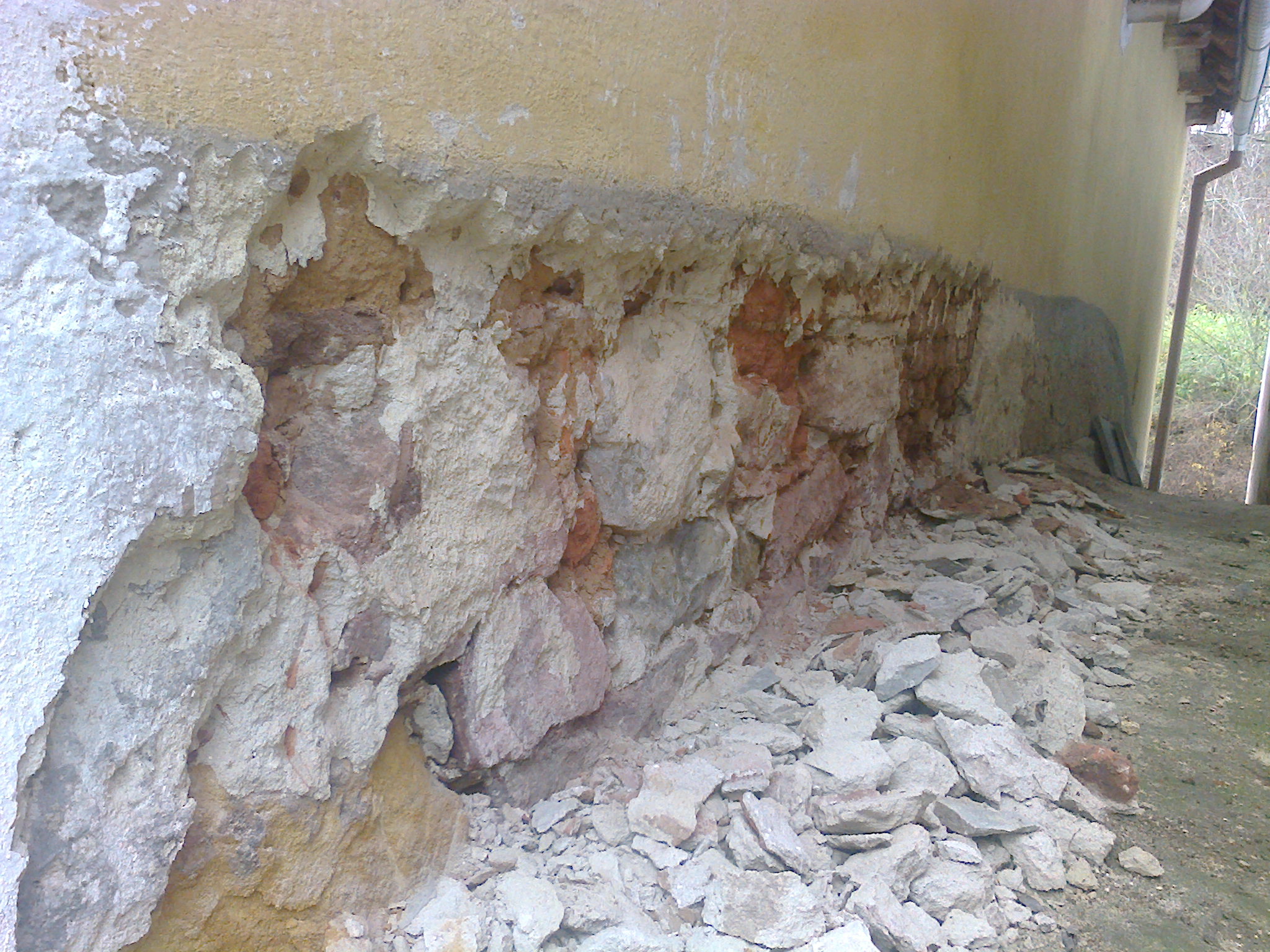

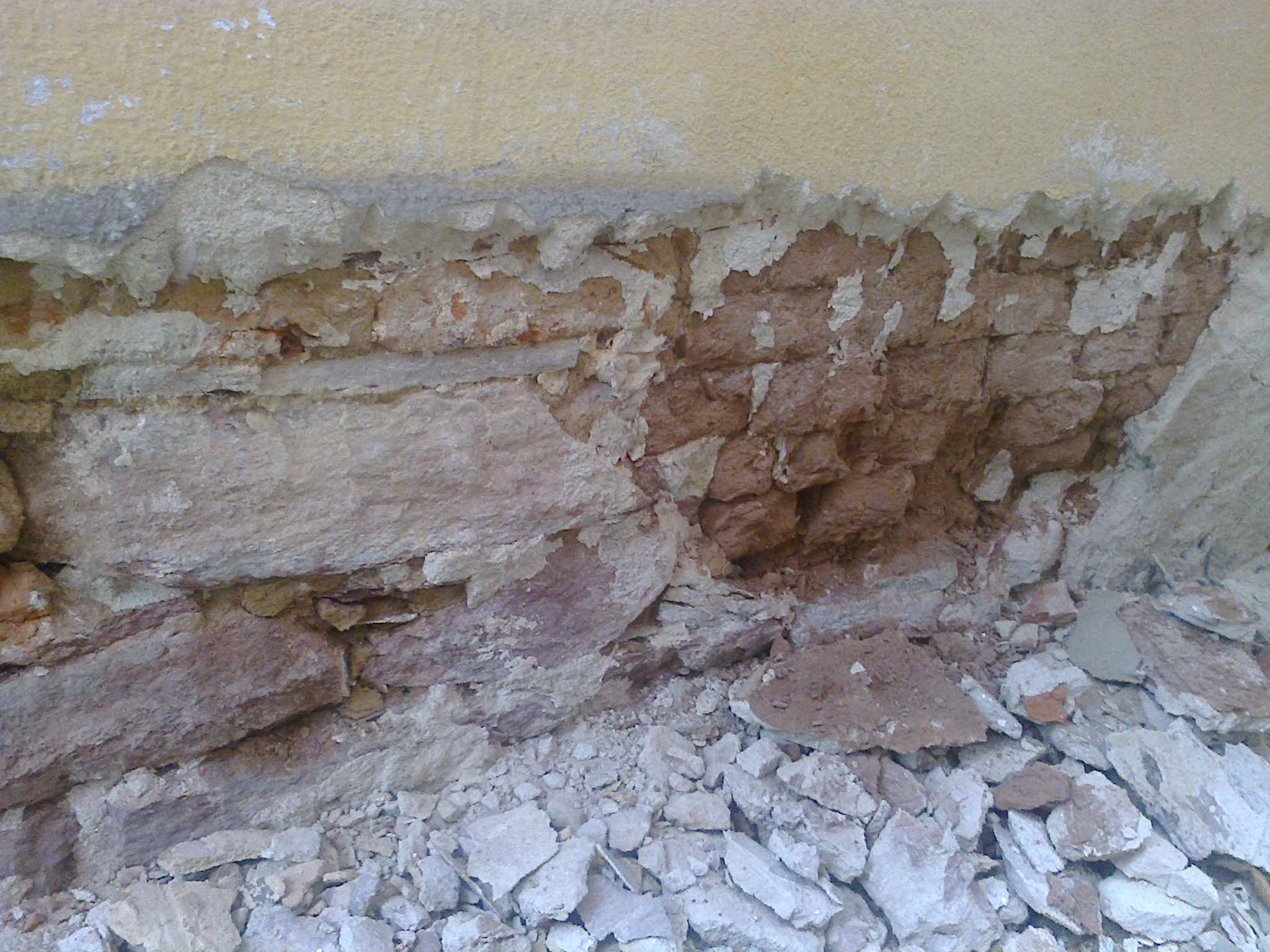

S olektroosmózou mě to dost navnadilo :) .Prozatím kupodivu celkem pomohlo oklepání omítky,musím to ale nějak ochránit před deštěm.Ono tam sice neprší ale kdyby přišla nějaká extrémní smršť.Taky pouštím na zeď zevnitř aspoň studený vzduch z ventilátoru.
Takže elektrody jsou jasné,zkusím pro začátek nerez vruty cca 10x200 mm jestli se teda dělají nebo nerez kulatinu.Do země vrazím mosaznou tyčku,doufám že mě sousedka neobviní z čarodějnictví. :)
Mám na dílně usměrněný zdroj 25-50 V 10 A ,to by se snad na experiment dalo použít.
Elektrody by se musely zavrtat mezi šutry.Jestli to dobře chápu tak je důležitá co největší styčná plocha.

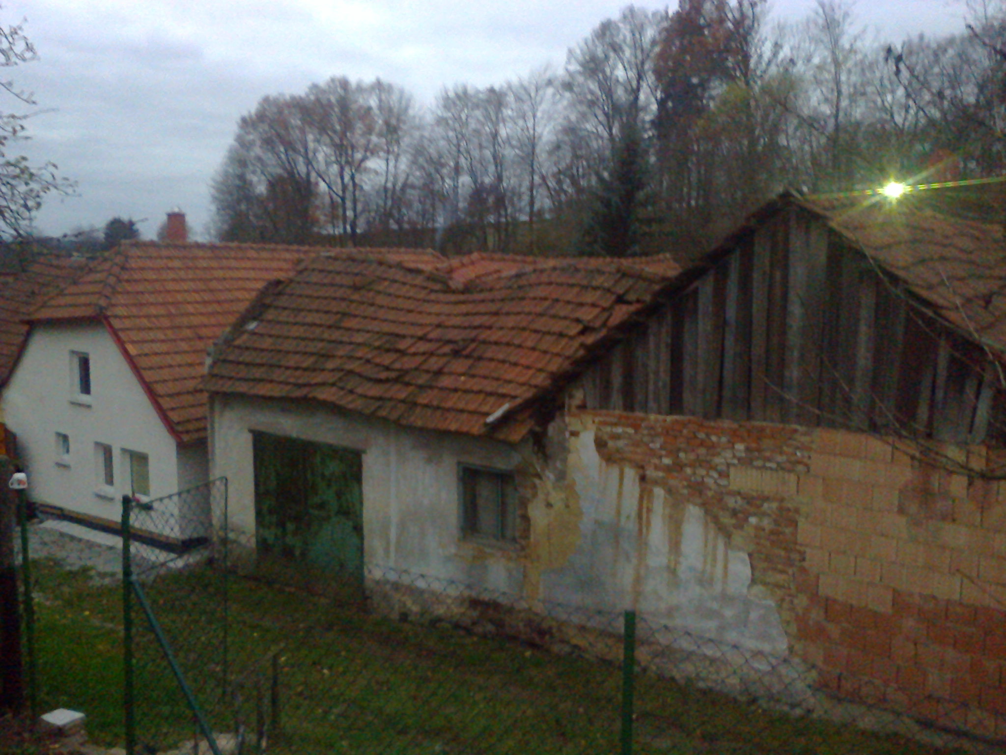

týýjo ten sousedčin barák ti takhle blízko nezávidím zvlášt když vidím ty trhliny , tam bych opravdu nekopal . jinak ta zemnící tyč by měla být co nejblíže k postižené zdi.

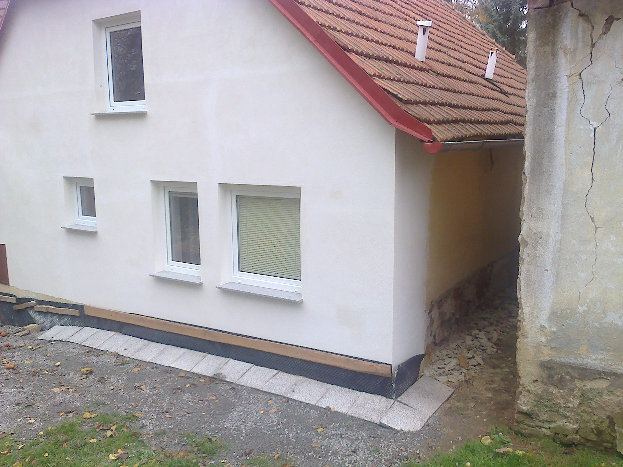

uz na tvojej prvej fotke ten dom ma nabeh na sanaciu /popraskane obvodove steny/
na tej druhej /vsjo jasno/
aj ja by som sa bal ak by som parkoval dom blizko tvojho suseda...

Hmmm docela hruzostrasna fotka. Tady by myslim uz stavebni urad mel davno konat. Az se strecha prolomi uprostred nelze mam obavu vyloucit, ze uvolneny stit, ktery ted drzi uz jen vazba ti spadne na barak :-(
