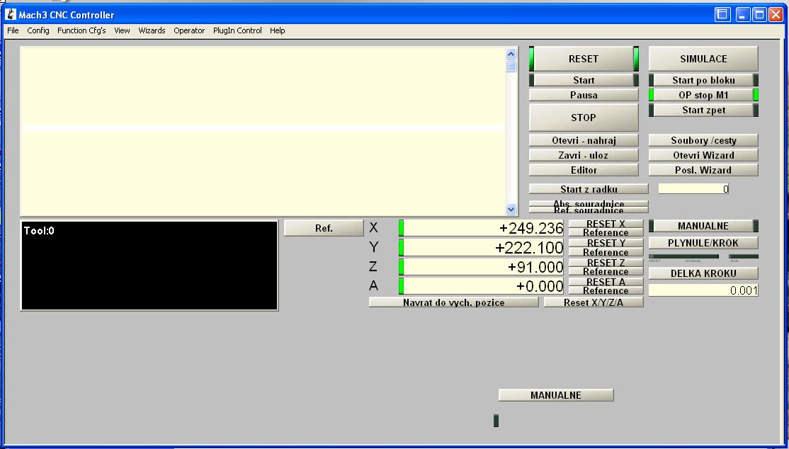

Radek-B píše:Obrázek
predpokladam ze pokud tam, mam neco blbe tak me opravite.
RADEK
K G61 2hviezdičky a k G64 3hviezdičky :wink:

V cem se da udelat vlastni screen do mach3?
Radek-B
Příspěvky: 2137
Bydliště: V:Karlovice
9. 6. 2008, 5:58
Program se jmenuje Screen3.exe
RADEK

Dik, bohuzel jsem ho u artsoftu nikde nenasel, ani nevygooglil, muzes mi jeste prosim te hodit link na nej?
sysel
Příspěvky: 655
Registrován: 12. 6. 2007, 9:24
Bydliště: Šenov u Ostravy
10. 6. 2008, 9:20
úplně dole jich je ke stažení několik http://www.artsoftcontrols.com/downloads.php

nevím proč mi po nahrátí Radek.set do View screen v Mach3 zmrší tlačítka a vůbec nevypadá tak hezky jak Radek ukazuje v náhledu JPG
sysel
Příspěvky: 655
21. 10. 2008, 10:41
Config>General Config a dole Auto Screen Enlarge

hmm. ale to neřeší absenci barevných tlačítek. Zkoušel jsem to "s" i "bez" auto a grafika tam není. Na obrázku od Radka to bylo krásně barevné. (P.S.) pozdravuje Vás p. Rzepka :D

Podle mně ten první barevný set byl jenom jako návrh jak by to mohlo vypadat.... Já jsem měl dva Radkovy sety a oba byly jen textové... Pokud se mýlím ať mně někdo opraví.

Ale jsou k tomu i barvicky , ale pak je nutne do prislusneho adresare machu dohrat *.jpg soubory. Je to jen na okrasu a na nic, dulezita je funkce.

a mohl byste poskytnout ty obrázky? Dík

Udelal jsem nekolik setu pro ruzne stroje a ke kazdemu jsou zvlast.
Bohuzel k tomuto uz jsou ty souborz davno straceny.
Muzes si s tim pohrat sam , nepotrebujes nic extra jde to lehce pomoci malovani a programu screen3.
Ja si z mACHEM UZ VICE JAK ROK NEHRAL tak jsem uz i spoustu veci zapomnel.
