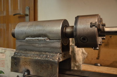

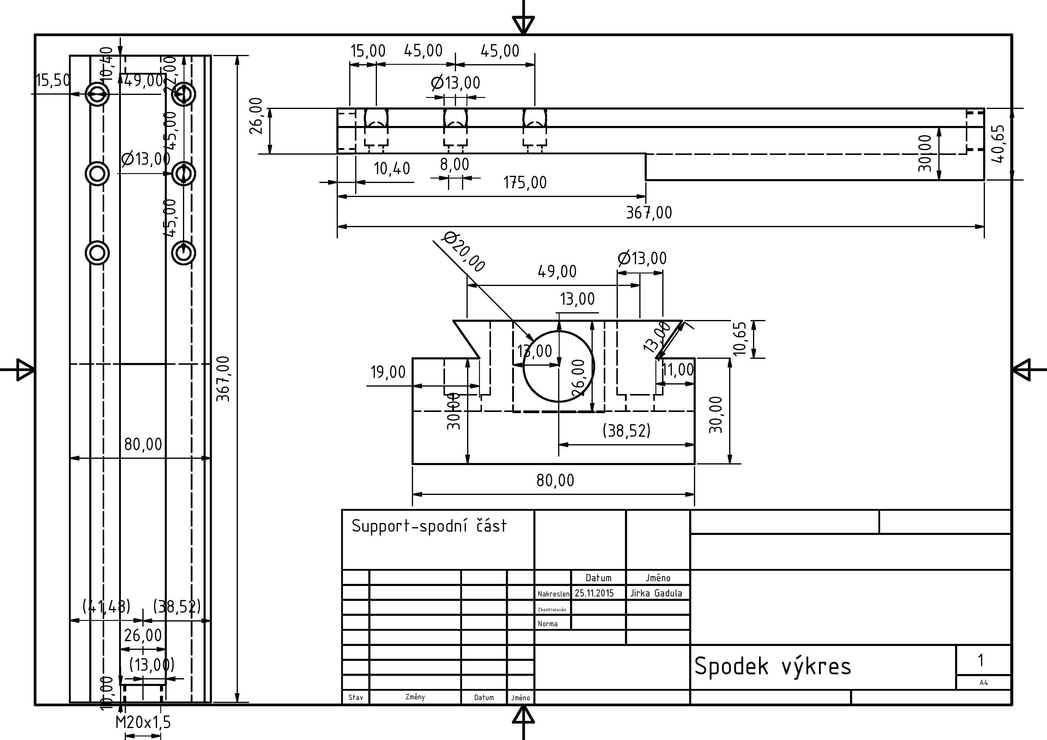

to svarovani ti to vzdy rozhodi tak ze to nikdy presne nebude
jeden den to budes mit presne pak k tomu prijdes za rok a budes se divit proc to na konci loze leti z osy u pul centaku!!!
proste teplo, pnuti atd....
takze kdyz to poheftujes podle oka a netrefis se tak to za rok muze byt dokonce i lepsi nez jsi to puvodne svaril

No já jsem uvažoval tak že bych to navařil na nějaký ocelový kus tak jak jsem kreslil mnoha sváry a do kříže aby se to nepokroutilo a potom ten kus přišrouboval na lože a různě podkládal a až by to bylo v ose tak bych to do kříže bodnul, zkontroloval popřípadě porovnal, potom to znova bodnul a znova zkontroloval a až by to bylo v ose tak bych to zavařil krátkými sváry které bych dělal do kříže. Jinak kolik je tolerance kuželovitosti ? h

kurva ty jdi rovnou přednášet někam na strojírenskou vysokou . když ti tady deset lidí řekne že se to skroutí a ty si meleš tu svoji . mazec

Asi nejjednodušší bude, když si vezmeš nějakou trubku s osazeným ložiskem. To ložisko vyndej a na tu trubku z vnějšku, v místě ložiska udělej svár. Pak tam to ložisko zkus vložit zpět. Uvidíš sám jak to dopadne :D
Prostě to ber tak, že svařování je ta první operace kterou jsi měl udělat. Pak mělo následovat odstranění pnutí žíháním nebo vibracemi a teprve nakonec to obrobení na správné rozměry.
Jiný postup je vždy špatný a tak nečekej že ti ho tu někdo schválí.
To lepení taky není žádná hitparáda, ale podle mě je to jediný způsob jak zachránit už hotové vřeteno co máš a nezničit ho těmi sváry!

Když se svářej strojní součásti tak před obrobením aby se to dolo vyžíhat na odstranění pnutí a potom na čisto obrobit. Tady je šance vypálit třmeny ,projet díry a potom přišroubovat na lože .Jestli je to lože litinový tak k němu stejně nic nepřivaříš.

Tak jak poznám že se to pokroutilo ? Už jsem to navařil, nic jiného nezbývalo.
Příspěvky: 7602
30. 11. 2015, 4:05
okem.....
Říkají ti něco výrazy subito, indikátorové hodinky a tak?
pak taky musíš číst rady lidí, kteří s tebou tráví svůj čas, jinak se na tebe vys....
zatím jsi na žádnou z nich vůbec nereagoval a bylo jich dost

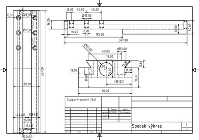

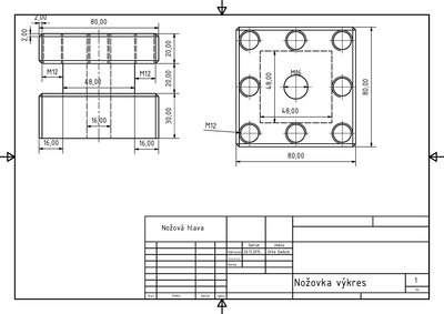

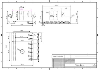

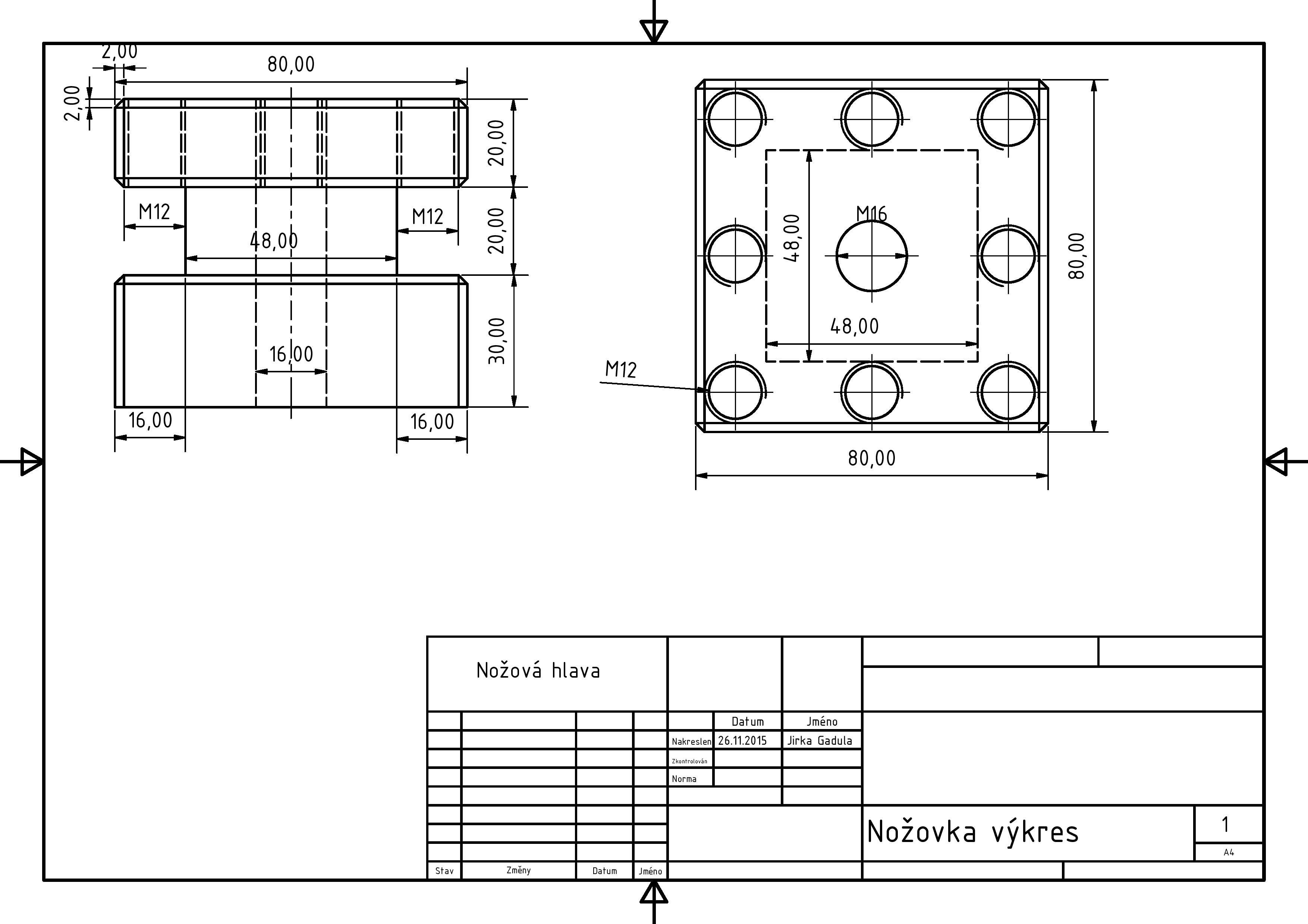

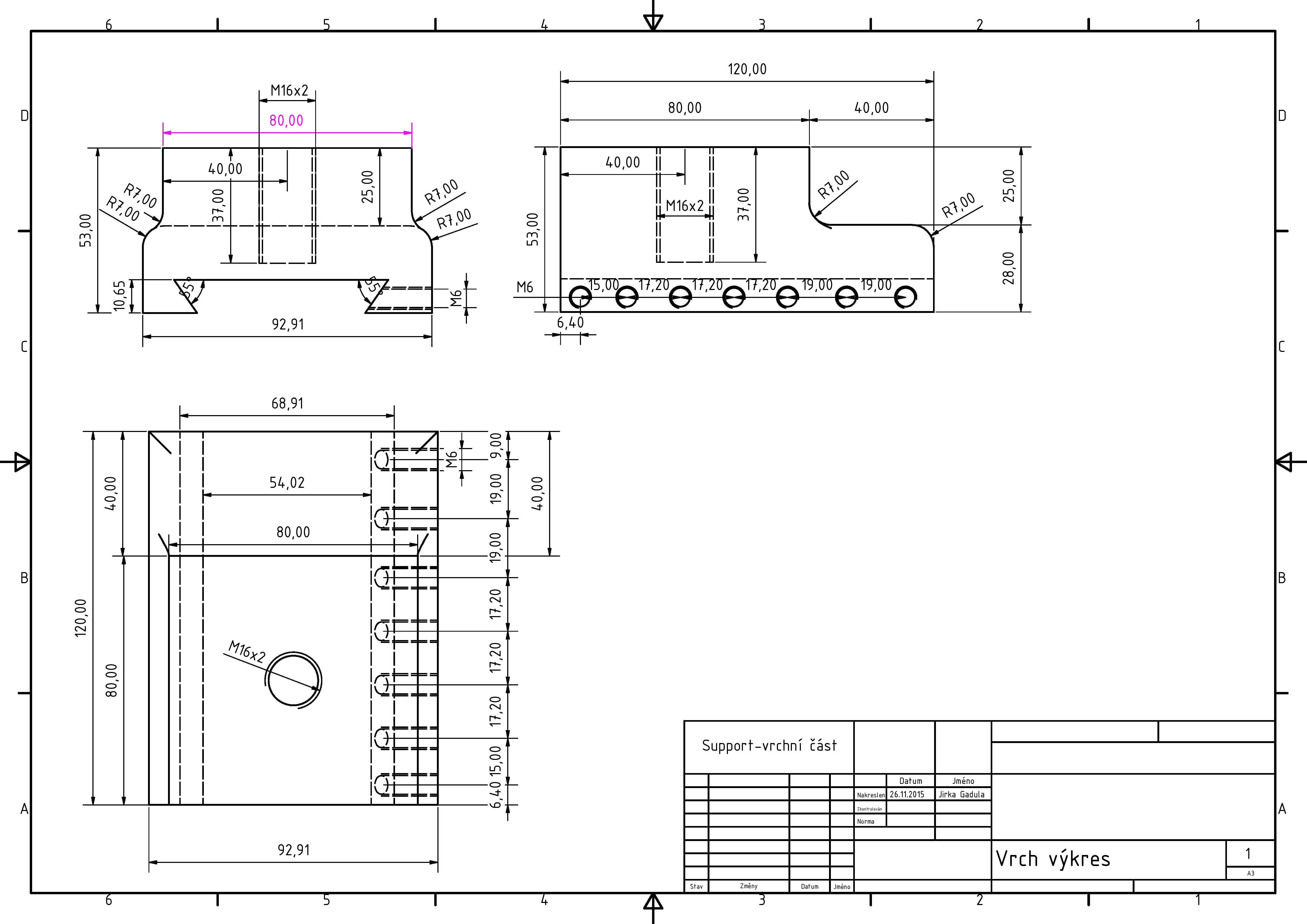

Hodinky mám a vím jak se s nimi pracuje. Jako on tam psal docela užitečné rady ze který můžu příště vyjít. Jinak aby se neřeklo že si nedokážu nic vymyslet tak tohle se bude vyrábět...
samozřejmě mi při tom radili známí.
