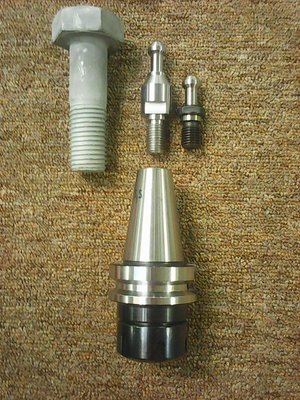

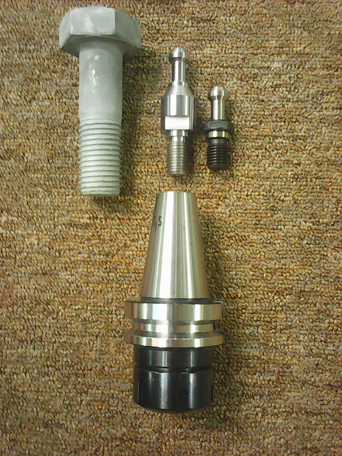

Vzpomněl by si někdo z hlavy jakou pevnost v tahu (přibližně) mají šrouby ozn. 10.9 ?Tedy jestli je pevnost znatelně lepší než u běžných 8.8...Páč mám problém s kvalitním materiálem,chtěl bych je použít jako surovinu...

karelsklo píše:Vzpomněl by si někdo z hlavy jakou pevnost v tahu (přibližně) mají šrouby ozn. 10.9 ?Tedy jestli je pevnost znatelně lepší než u běžných 8.8...Páč mám problém s kvalitním materiálem,chtěl bych je použít jako surovinu...
Tabulky mám ale najít to nemůžu... :roll:
1. číslice je minimálně 1/100 pevnosti v tahu -> 8.8 má 800 N/mm^2. 10,9 má 1000 N/mm^2 a Rp0,2=900 N/mm^2

10.9 : Rm - 1000 MPa
8.8 : Rm - 800 MPa
10 znamená 1000 MPa pevnost v tahu a 9 znamená, že smluvní mez kluzu je 90 procent meze pevnosti. U šroubu 8.8 analogicky je mez pevnosti 800MPa a smluvní mez kluzu 640 MPa tj. 80 procent z meze pevnosti.

Díky za polopatické vysvětlení :D .Takže jestli dobře počítám,mělo by to na vtahovací stopku pro ISO 40 o průměru 10 mm stačit.
Síla talířových pružin by měla být max 4,7 tuny (to je nejvyšší hodnota o které jsem se dočetl,obvykle se udává 2,7 tuny) .Stopka by měla snést cca 7 tun...
Sílu pružin ještě můžu přesně zjistit až změřím průměr hydraulického válce,tlak oleje mám nastavený na 2,5 atm. a spolehlivě vypíná.

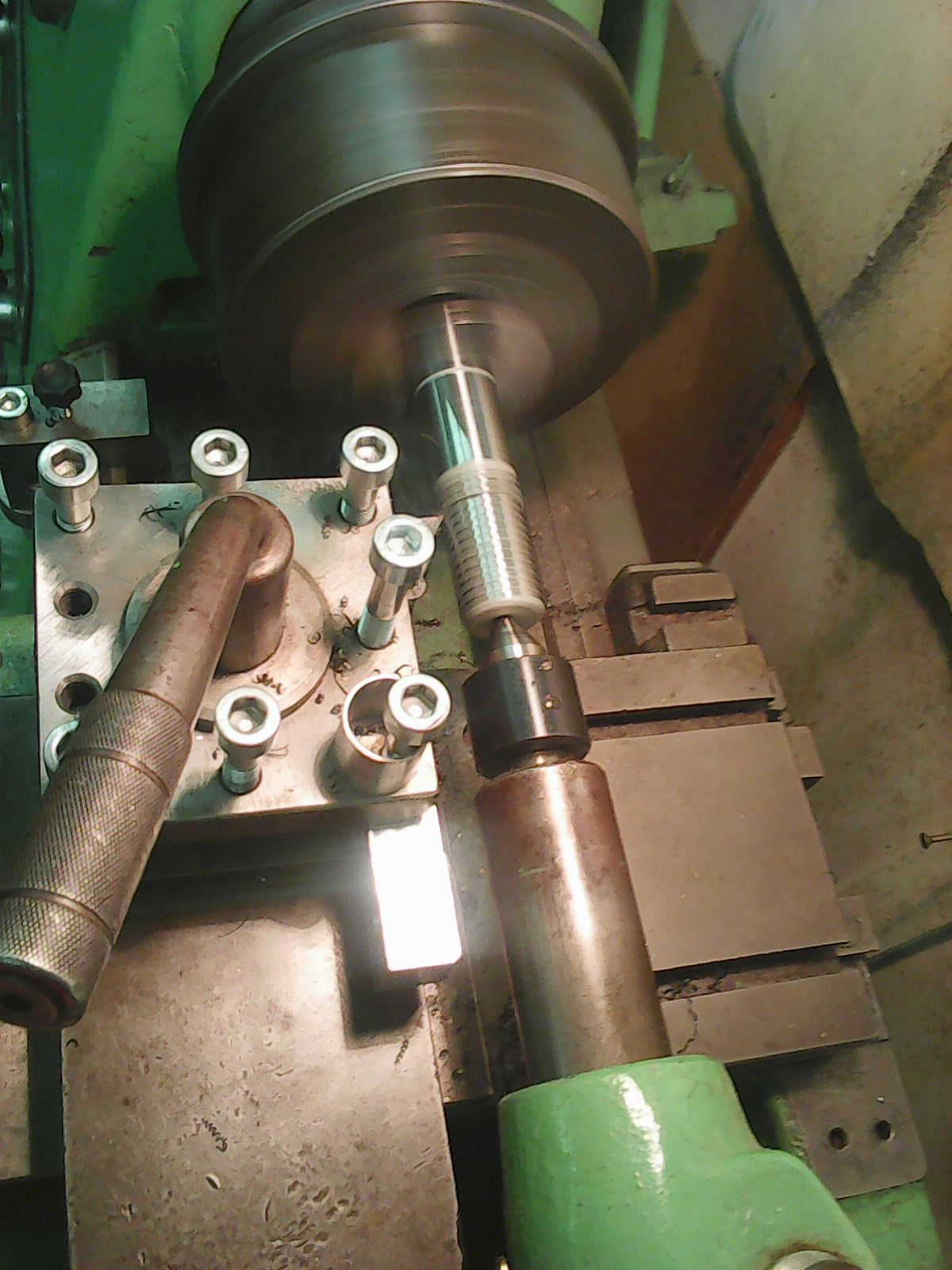

Ahoj lidi,
oživim tohle téma hloupým dotazem jak správně na tomhle soustruhu (Zn 150) soustružit závity.
Konkrétně mi jde o to jak jet zpátky od vřetena .V návodu je jasně psáno že všechny páky kromě páky zapínání posuvu se musí přesouvat za klidu stroje .Tedy nastavím posuvy a rychlosti...., zapnu páku matky šroubu, ....pustím motor ,....sepnu spojku,...na konci závitu spojkou zpomalím... ,když nůž vyjede že záběru vypnu spojku,....vypnu motor počkám až se dotočí...přesunu páku smyslu otáčení šroubu ......zapnu motor na reverzní chod....a spojkou dojedu zpátky..
Je to tak správně?????
zmysel otáčania posuvovej skrutky sa zmení automaticky so zmenou otáčania motoru, tj suport odíde od vretena na východziu pozíciu.

Aha aha takže stačí jen vypnout motor počkat až trochu zpomalí a houpnout tam reverz a tradá? A při cestě zpět s nožem trochu zpátky :oops: že?

grade065 píše:Aha aha takže stačí jen vypnout motor počkat až trochu zpomalí a houpnout tam reverz a tradá? A při cestě zpět s nožem trochu zpátky :oops: že?
No, normálně se u bezspojkové mašiny (třeba SV-18) na konci závitu reverzuje "natvrdo"" - tj. tou pákou, elektricky a z jedné polohy rovnou do druhé - na nic nečekám :D - protože obvykle na konci závitu není na co čekat, že - když zareverzuju pozdě = jasná rána. Nožem odjíždím buď kličkou a nebo tím excentrem (pokud ho mašina má).

Nebo přepneš směr posuvu a v mezipoloze na /18-ce tak krátká páka v pravo vedle suportu/ máš čas na odjetí sice zubová spojka cvaká a dost záleží v jakém je stavu, ale je to další způsob
