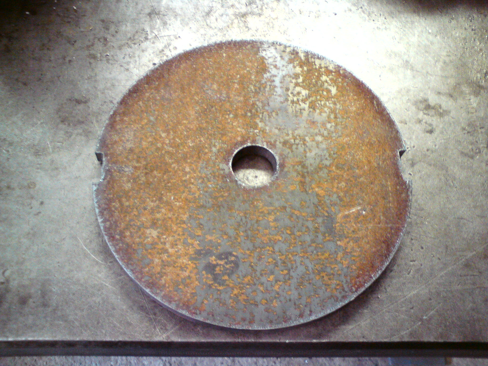

Vypalok 10mm plechu
petrgr
Příspěvky: 152
Registrován: 12. 2. 2011, 9:26
27. 3. 2016, 10:33
Plazma palí rychle, kvalitně jen co se týče opravdu hrubého výpalku pro případné svařování. Materiál S355 JR má na při pálení plazmou tvrdé okraje po pálení a to je pro následné obrábění problém. Proto ve firmě všechny polotovary pro následné obrábění musíme pálit pouze propanem. Podpálené kraje v řezné spáře také nejsou žádná sláva, což hodně zákazníků odmítá akceptovat !!!! Je tedy vhodná jen na něco. Pro pálení 12m pásů není vhodná vůbec. To jsou zase lepší plynové hořáky nastavené na rozměr a naráz se pálí podle množství hořáků.

Ja ti verim,Plazmove palenie je o mnoho lacnejsie ako kyslik a propan butan.Mensie rozmery nieje problem vyzihat a potom opracovavat dalej.
