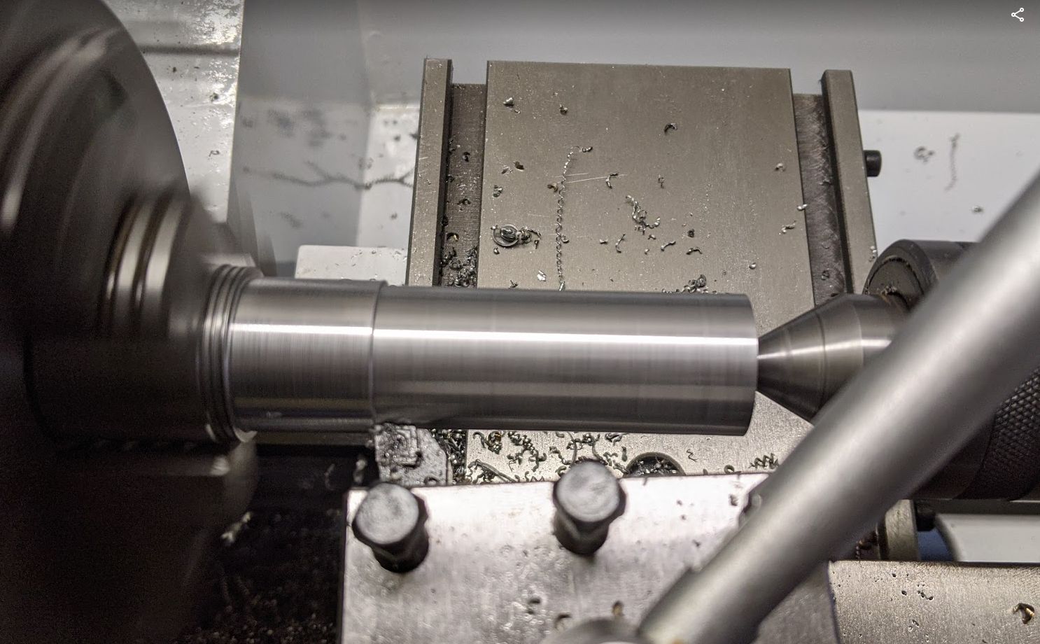

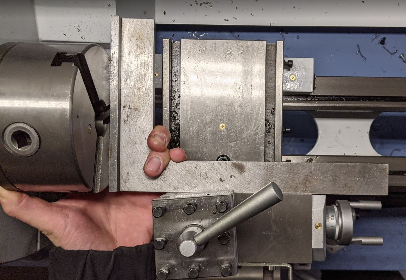

Ahoj. Zdravim mistni komunitu. Zkusim ozivit tohle vlakno s prosbou o rady. Jsem "soustruznik" samouk, mam to na hobby. Zacal jsem na malym kocourovi Asist 550W. Predevcirem jsem od Boukala koupil tenhle soustruh (550WQ). Podle mistnich postrehu jsem ho cely rozebral a vycistil od tech sracek co tam cinan nechal, vyplachnul prevodovky a vse zase slozil a namazal.
A ted prvni dotaz. Jak nejlepe nastavit podelnej suport kolmo k univerzalce? Kdyz jsem pouzil stupnici, delalo mi to mirne kuzel. Tak jsem vzal uhelnik, vyndal z univerzaly celisti a srovnal podle nej nozove sane. Bylo to lepsi ale porad jsem mel na cca 6cm delky obrobku rozdil 0,09mm na prumeru. Zkusil jsem zmensit vysunuti noze z hlavy na co nejmin a jeste jsem pritahl vymezovaci sroubky nozoveho suportu. Pak uz to bylo v cajku. Co z toho mohlo mit vliv? Ta delka noze a jeho pruznost? Mel jsem tam 10mm nuz, 12mm este musim koupit. Jinak jsem zatim spokojenej. Z toho malinkyho cinana je to obrovsky skok :D Ted jeste musim zapojit frekvencni menic a otackomer.

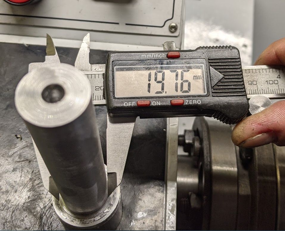

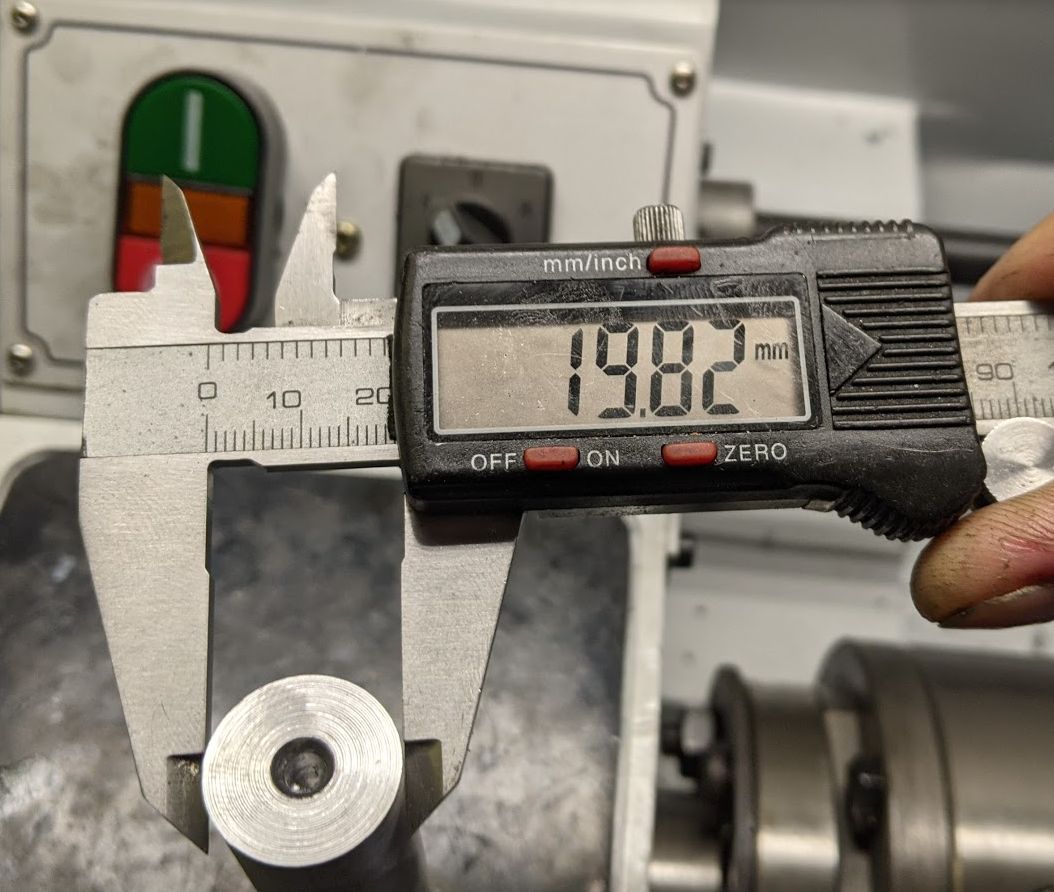

Zkusim to jeste jednou. Kolmost nozoveho, maleho podelneho posuvu jsem nastavil takto:
testovaci kulatinu jsem ojel na nejaky prumer, otacky 420, strojni posuv, rychlost posuvu 0,13mm/ot
No a po zmereni
Je me nastaveni kolmosti uhelnikem vuci celu sklicidla dostatecne? Jak to pripadne udelat lepe? Soustruh zatim neni ke stolu prisroubovan.

Jako hobikovi mi neni napriklad jasne, jak/zda je zarucena soubeznost/rovnobeznost vnejsi hrany suportu, podle ktere to nastavujes s hranami/stenami te rybiny/rybin, ve ktere beha ten podelny suport, kterym pravdepodobne delas ten merici valec?
Neni to taky pricina - jejich nerovnobeznost? Nebo je zarucena pod 0.01 na delce toho valce/kuzele?
