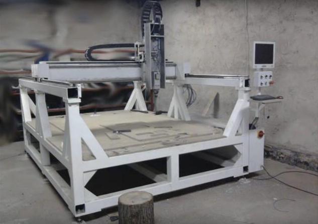

Tak z důvodu této otázky jsem toto vlákno zakládal... Viděl jsem tři nebo čtyři stroje takto řešené a fungují a to v mnohem větším rozměru...Přikládám obrázek jednoho z nich..
Příspěvky: 7145
2. 1. 2016, 12:18
okpokud je to jen router na dělení deskového materialu , tak ano

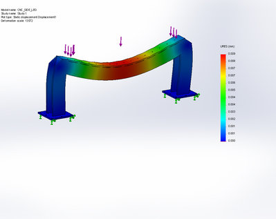

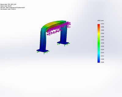

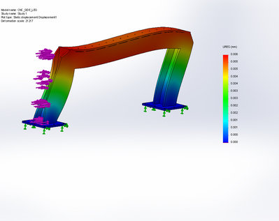

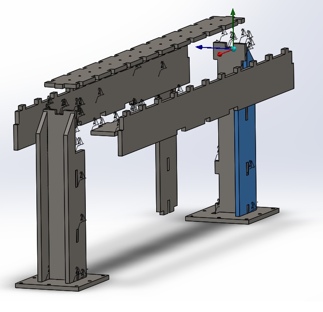

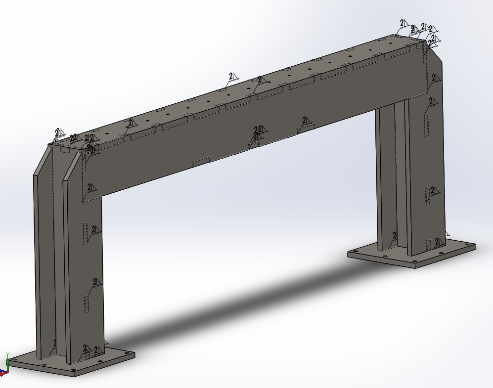

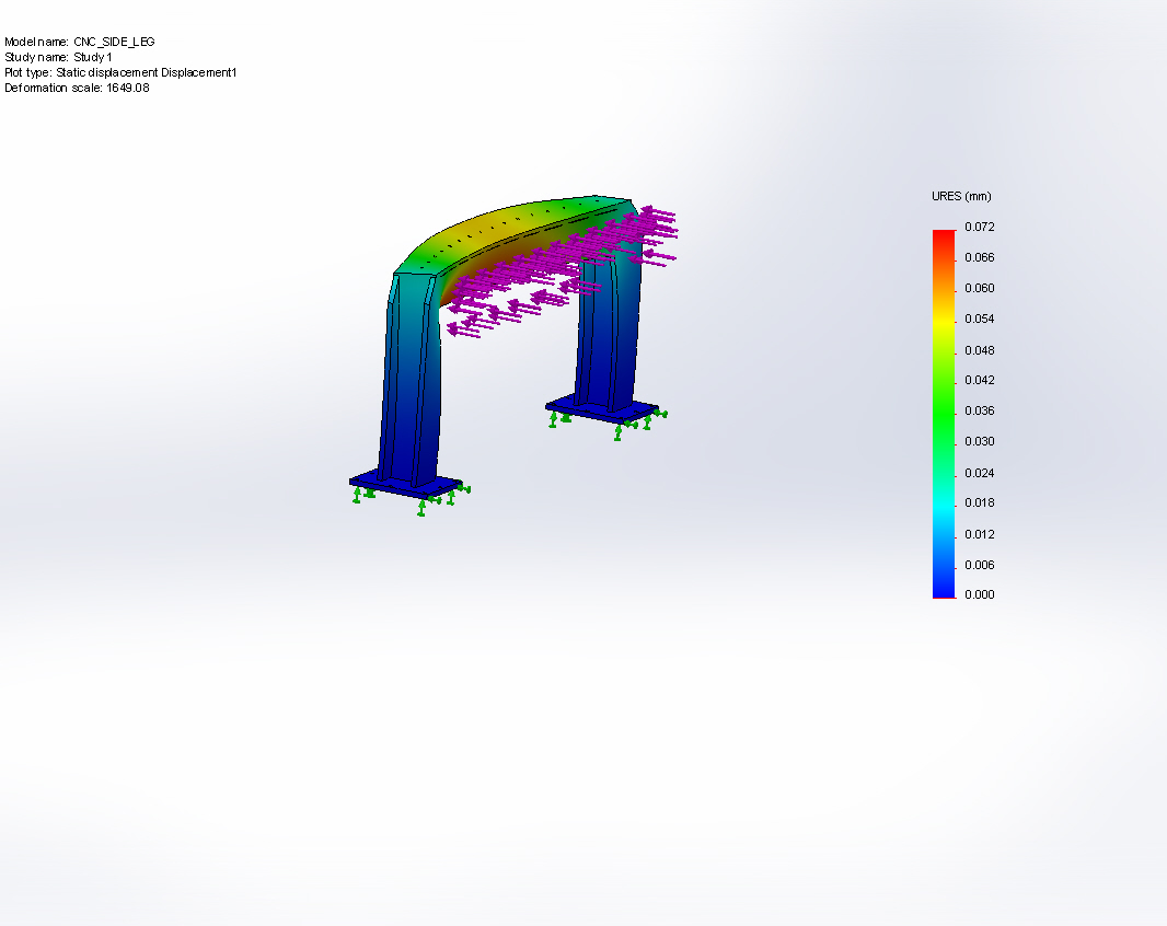

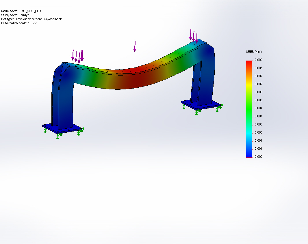

Mozes to skusit poskladat s laserovych vypalkov. tie su vacsinou dost presne. Ked tam pridas zamky aby sa ti to nekrutilo pri zvarani, tak mas celkom presnu konstrukciu bez velkej namahy.
Prikladam konstrukciu ramena na ktorej teraz pracujem. Je to rovnaky system ako ten co ches pouzit. Bocne rameno je dlhe 1 meter.
Simulacie su robene so silou 1000N v 3 smeroch. Material je zelezo hrubka 10 mm.
Ako vidis, tie prehyby su v tisicinach takze je to celkom pouzitelne.
Pre dlhsie rameno budes potrebovat v strede dalsiu nohu.
Ked vyuzijes presnost laseroveho vypalovania tak dokazes aj v domacich podmienkach vyrobit celkom presne konstrukcie s minimalnou namahou.
Jazyky na Zamkoch nechavaj o 1 mm kratsie ako hrubka materialu, potom mozes zvarat s kazdej strany a ked to prebrusis bude to rovne a hladke.
Je to vlastne taka lego stavebnica.

jak jsem slíbil tady máte foto profi mašiny (nemám s konstrukcí nic společného) najdete dost věcí který jdou udělat podstatně líp, ale to je vývoj a taky peníze.
