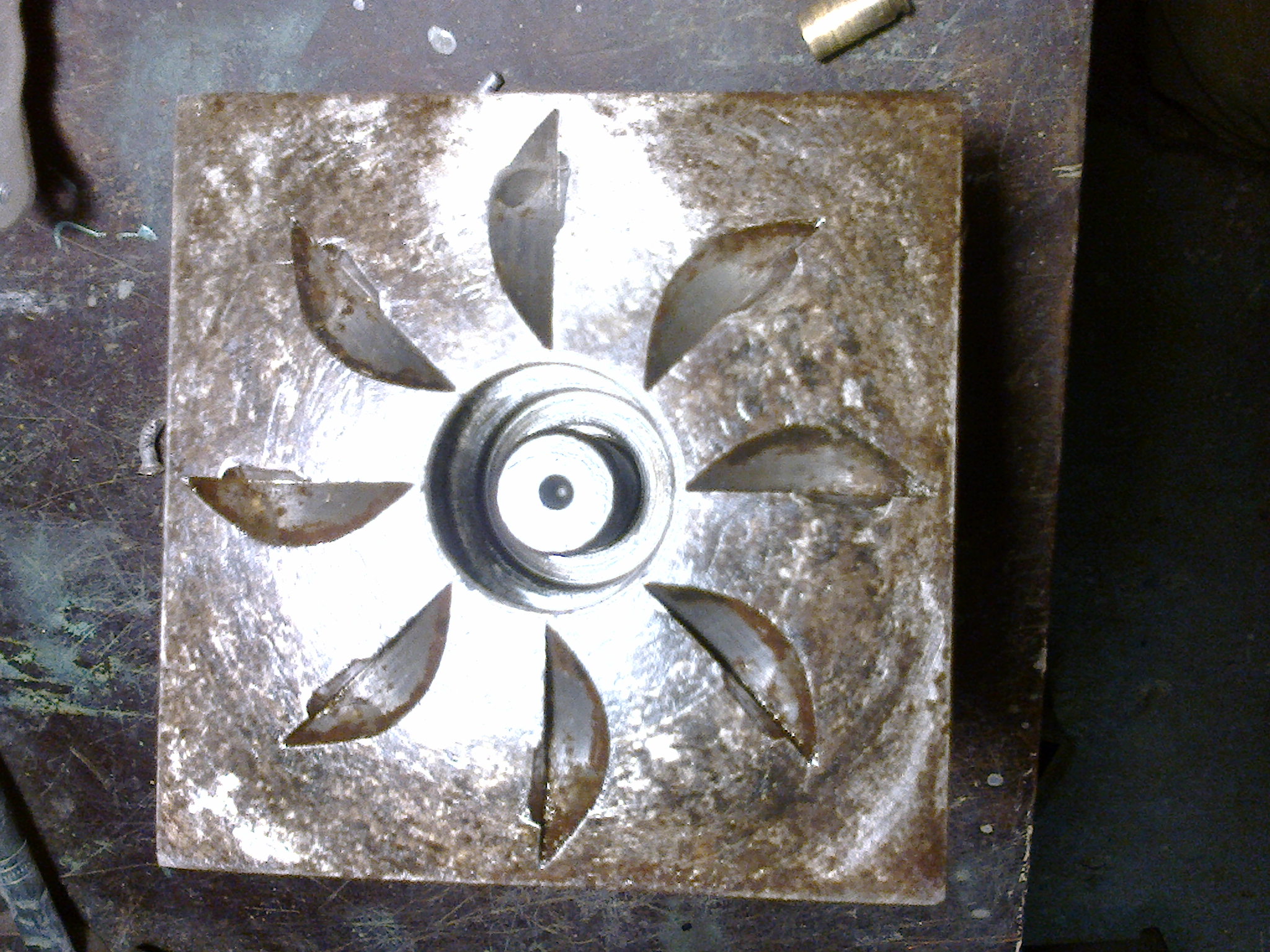

Pánové kovohryzi, nápad jak opravit nožovku na SU-32?
Napadají mě 2: Kusem mědi vyložit drážku a vyvařit, opakovat na všech, posléze zabrousit naplocho a kdyžtak doladit.
Na děličce na frézce všechny drážky srovnat nastejno a vytvořit nový aretační čep, tak aby hlava seděla rovně dle nějaké hrany suportu.
3. sehnat jinou kebuli, ale to je asi nereálné, na SV18 jich jsou kila, ale na su jsem neviděl.
Tak babo raď. Jinak je stroj v dost dobrém stavu, otázka, jestli tu hlavu tam už někdo nevyměnil z nějakého chudáka strhaného.
