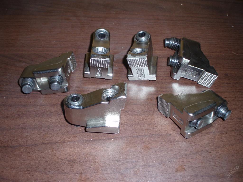

Upnutí desky na stůl
tak si ji na jedné straně na třech místech podlož, třeba matičkama
v těch samých bodech ji z druhé strany přitáhni upínkama, třeba zase přes nějaké matičky
ofrézuj si 4 plošky nebo víc plošek podle potřeby
sundej to, desku otoč, podlož ji v těch ofrézovaných místech a nějak přitáhni - upni, aby to leželo na těch ofrézovaných ploškách
ofrézuj horní plochu
sundej, otoč a ofrézuj druhou plochu
jestli je to nějaká osmička plech o rozměru 500x500, tak se na to rovnou vys..., to nejde
resp. ne že by to nešlo ofrézovat, ale stejně to bude křivé
pak musíš změnit konstrukci toho co vyrábíš, aby to bylo vyrobitelné

Tady je jen doplnění toho, co psal Grad a odkaz s tabulkou a v češtině.
A dalo by se to celkem jednoduše vyrobit...
http://www.kipp.cz/cz/cs/Produkty/Ovl%C ... %BEky.html" onclick="window.open(this.href);return false;

používám tyhle ,táhnou dolů ,4ks a taky tato velikost
http://www.kastr.cz/bocup.php" onclick="window.open(this.href);return false;

Zdar,
Potřeboval bych upnout plotnu tl. 18mm na stůl frézky tak, aby netrčely úpinky a abych ji pak mohl opracovat čelní jednobřitou frézou (fly cuter) na jedno upnutí (nebudu tam ubírat moc materiálu spíš jen srovnání takže hloubka úběru max 0,5mm
pro velikost nemůžu upnout do svěráku (cca250x400mm)
tak sem nahažte zkušenosti s upínáním, klidně i fabrické speciální úpniky, ale ty budou jen pro inspiraci nehodlám je kupovat spíš něco vyrobit.
Jediný co mě napadá, do plotny vyvrtat z boku třeba 8mm díru a doní nasunout kulatinu co trčí z čela úpinky ale úpinka musí být i se šroubem max. vysoká 17mm
NO ale těm dírám z boku bych se chtěl vyhnout, nechtěl bych tam dávat přídavek na díry a pak odřezávat po opracování materiál postižený dírou na úpinku,
přikládám něco na inspiraci
ale je to na výrobu trošku složitý
