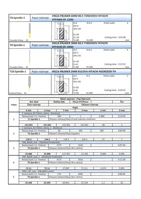

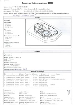

Moje ukázka:
z programu jsem vyexportoval na ukázku gif a png, pochybuji že někdo má program, který používám na seřizovací listy:

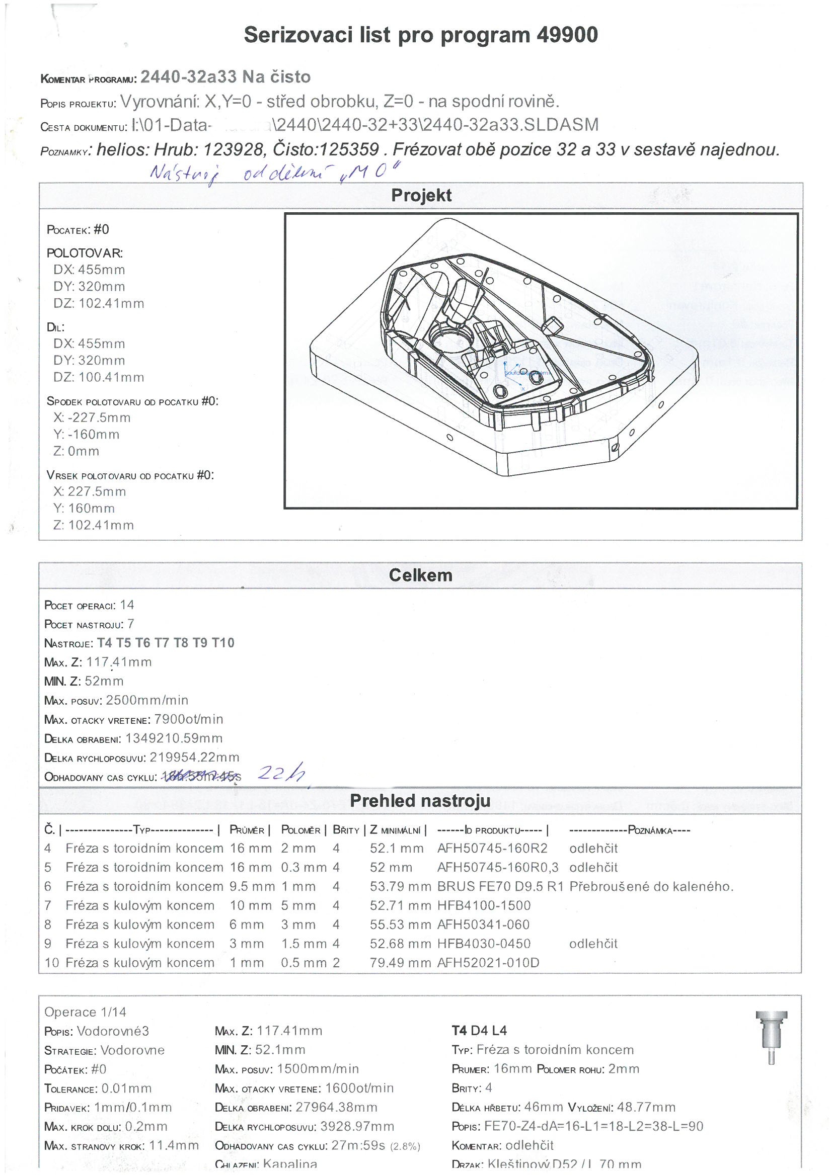

prochaska píše:Díky. Posílám znova.
Ten popis nastroju v ser listu nemam. Jak jsi to pridelal?
Dik za odpo
Příspěvky: 8463
23. 1. 2016, 10:32
Funkce viz níže. Volá se těsně před koncem funkce writeTotals(); + potom párkrát writeln(""); na odřádkování. Je to celkem průhledně psané, takže si ji můžeš snadno upravit podle svého.

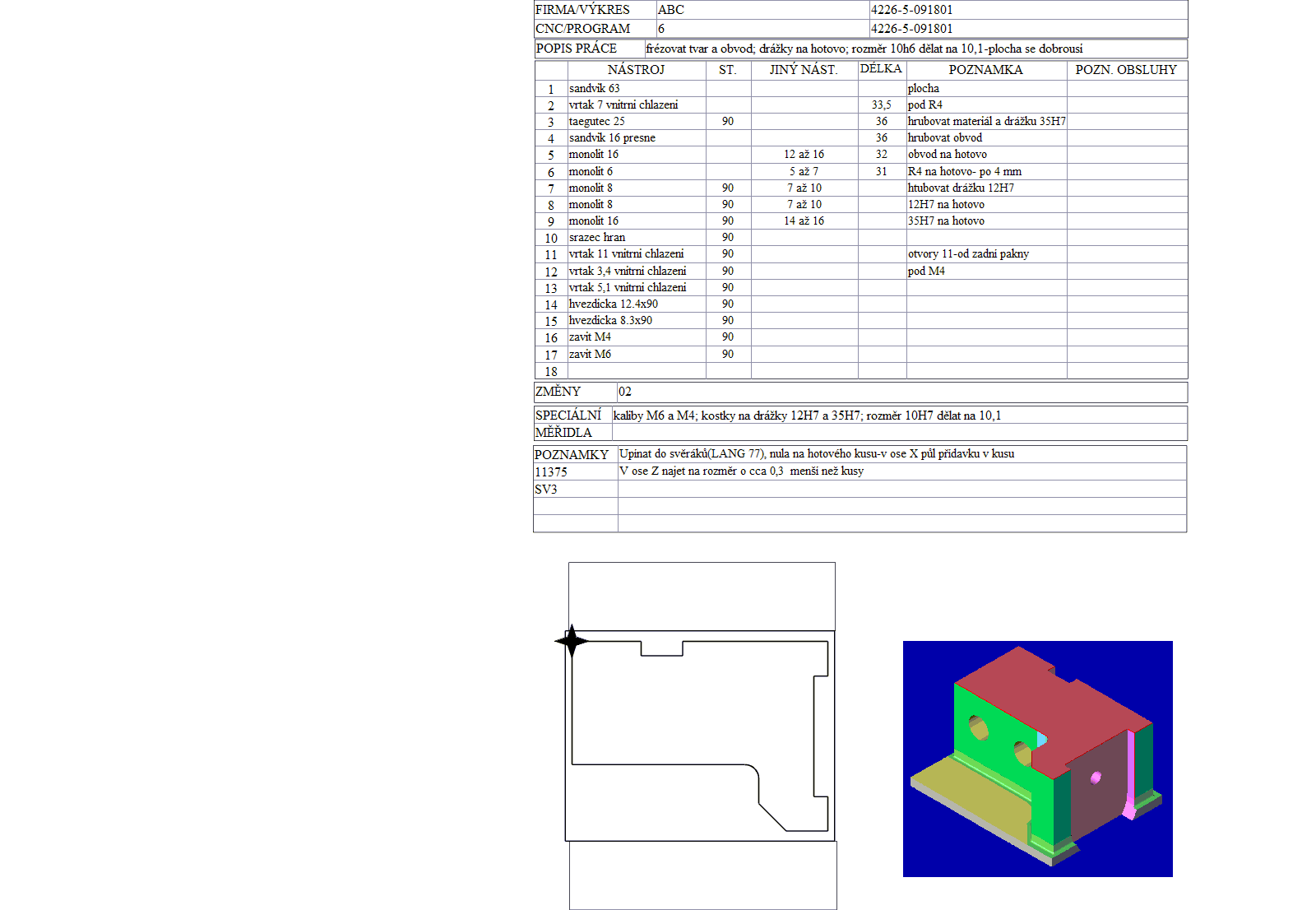

Áno bolo to na teba ďakujem za odpoveď. Porovnávam to s mojim zriaďovacím listom.
- Ja dávam vždy 3 pohľady pôdorys a nárys a 3D pohľad na model.
- na pôdoryse je znázornený XY nulový bod plus kóty od krajov obrobku
- na náryse je znázornený Z nulový bod
- vypísané programy plus nejaký pokec čo sa ide robiť upozornenia na čo dať bacha atd.
- nástroje
- údaje zákazky
- každá poloha má vačšinou vlastný list (A4)
- sem tam dávam na list aj upnutie (zveráky atd)

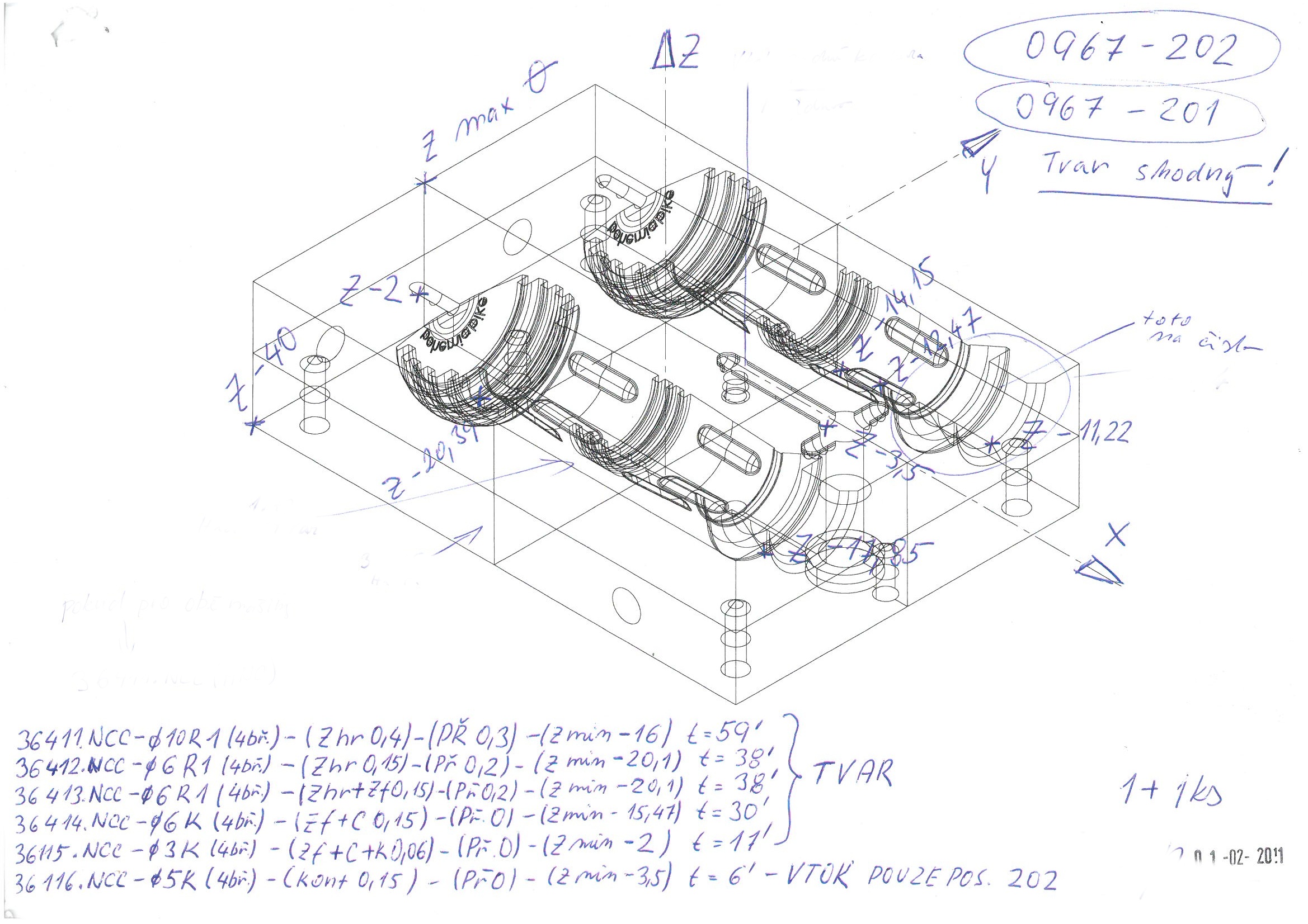

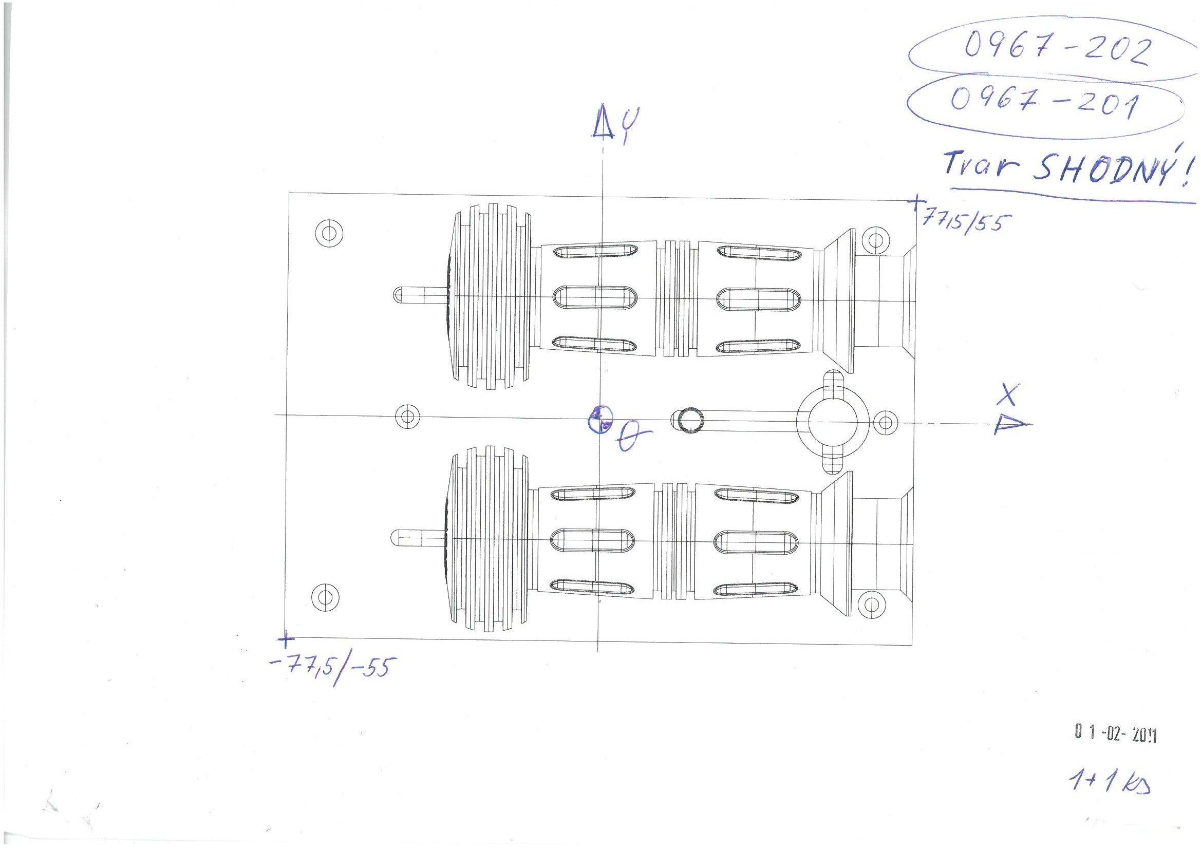

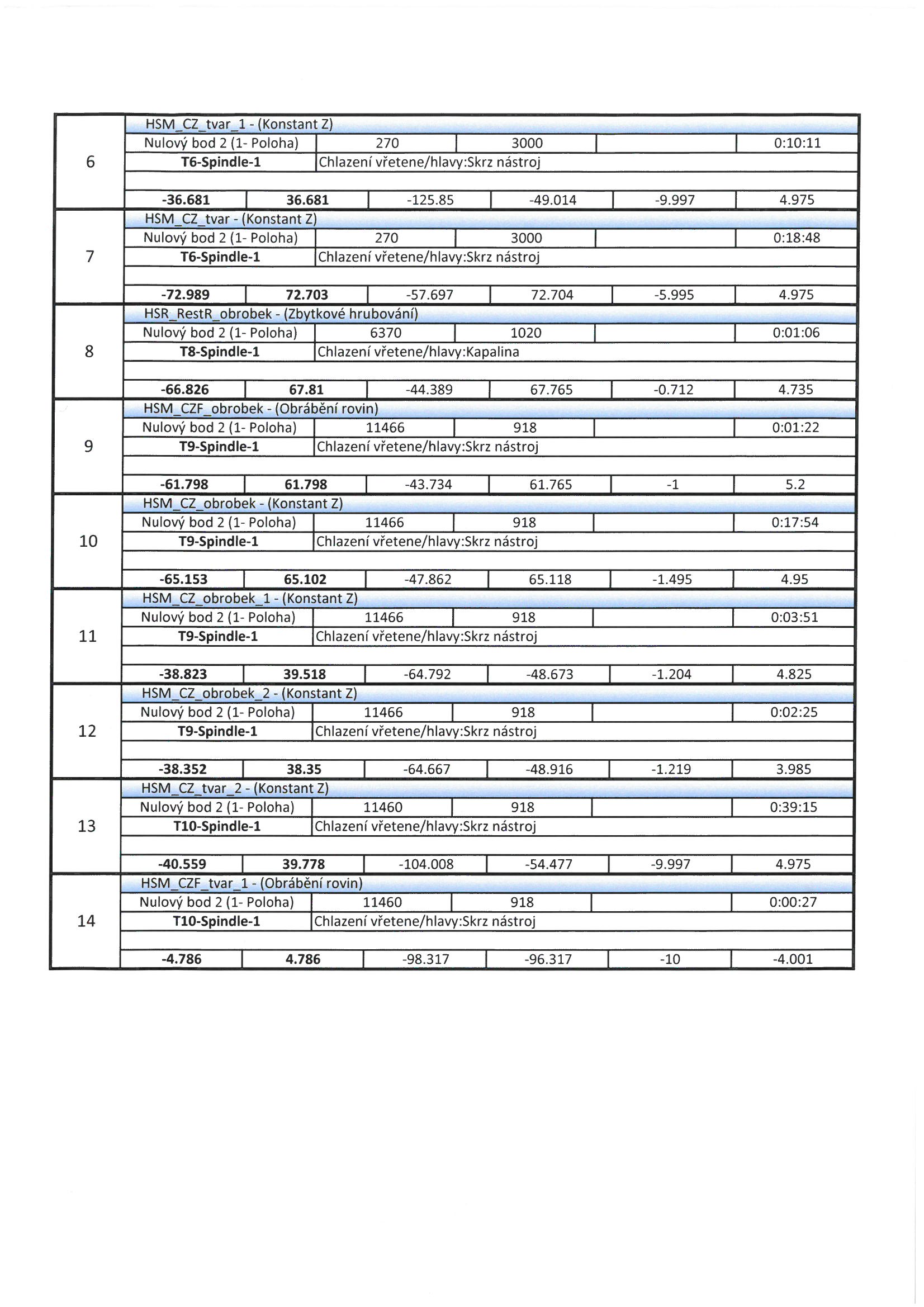

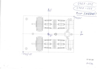

30. 1. 2016, 5:22

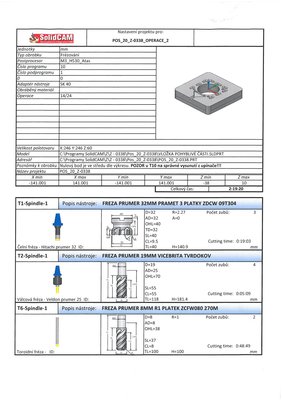

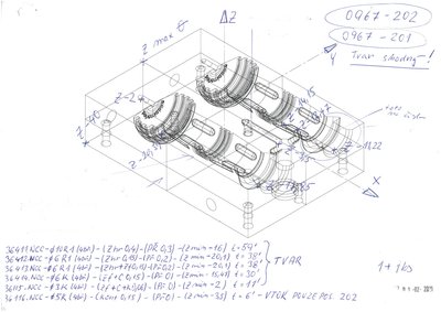

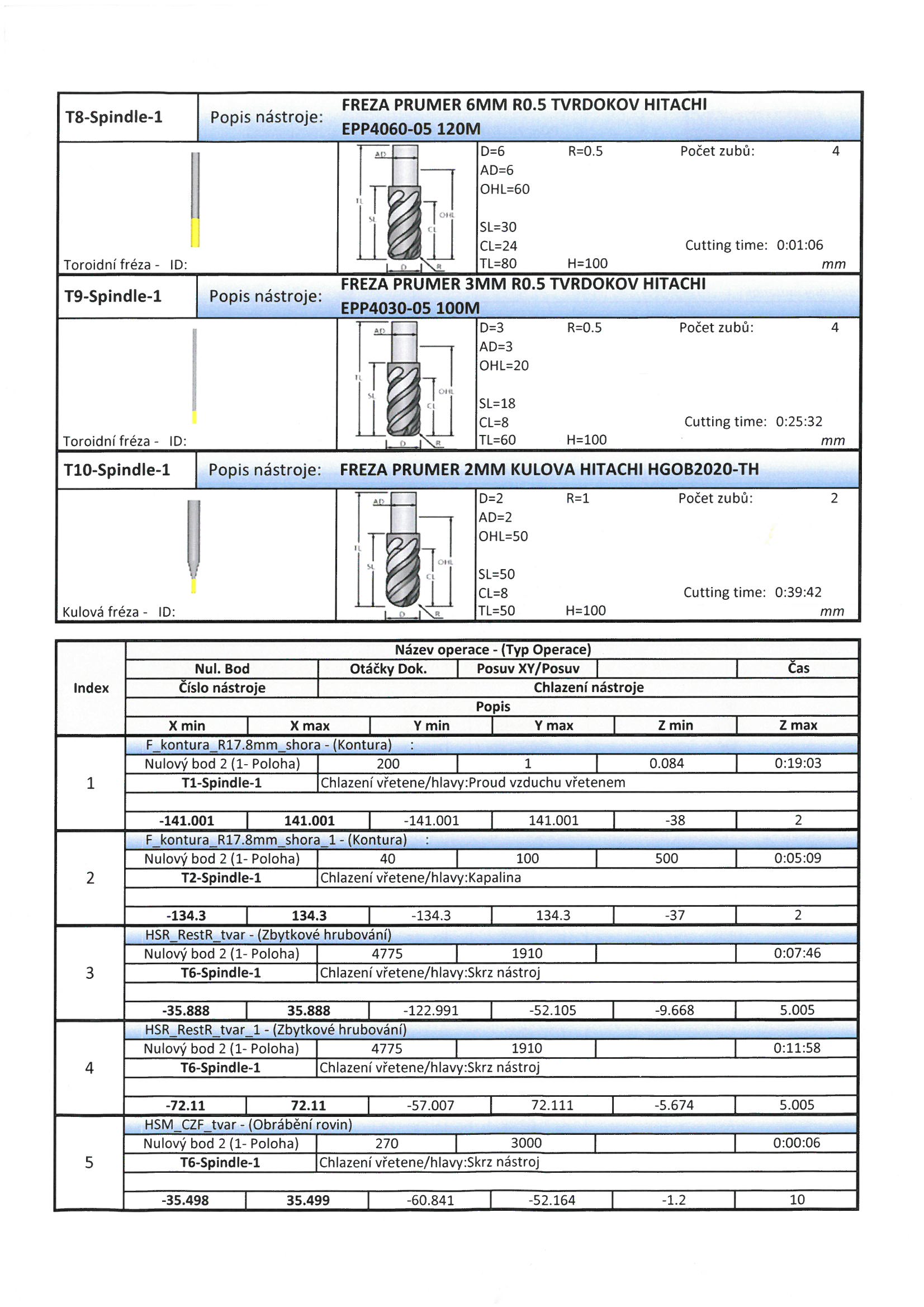

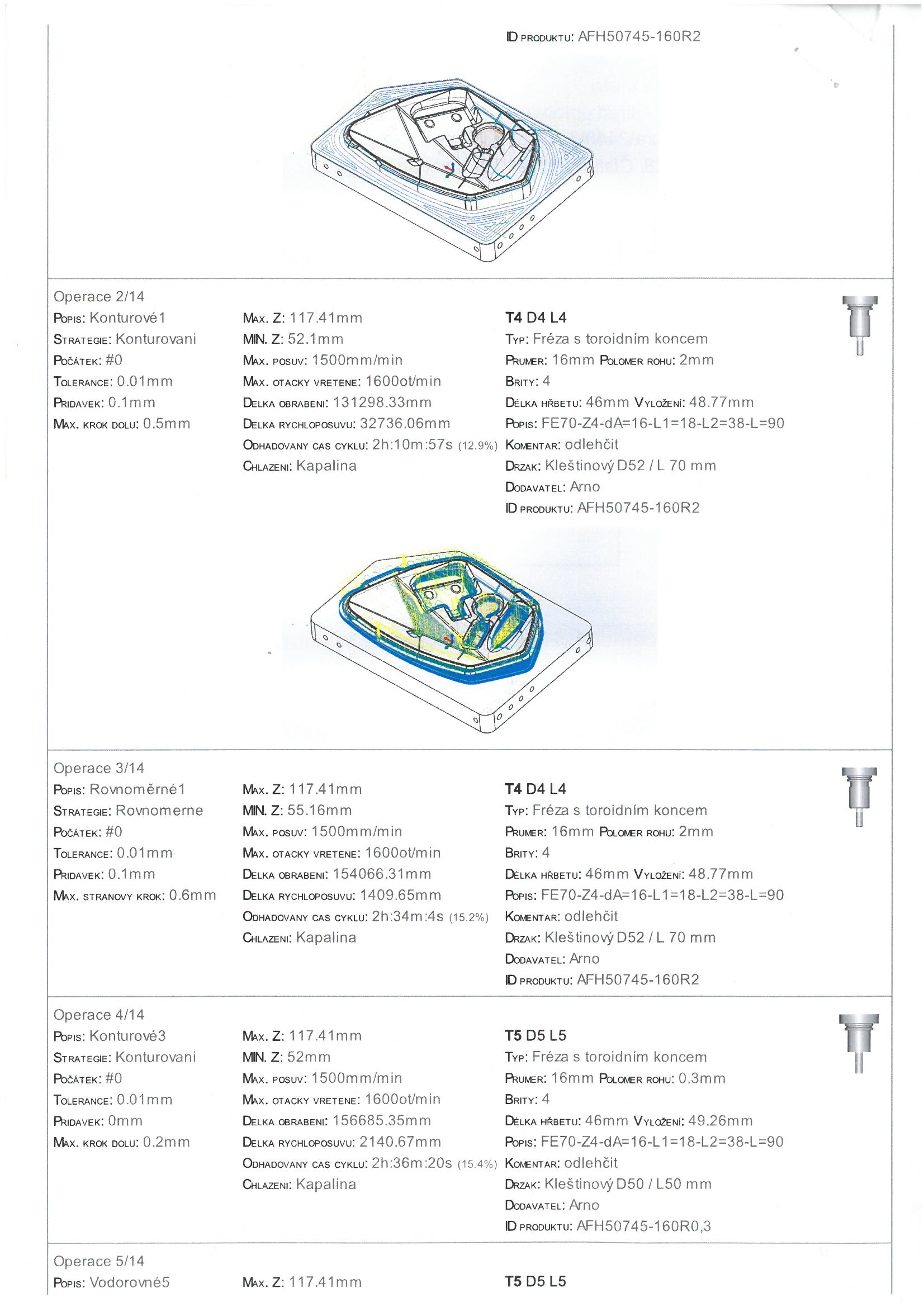

dříve když jsme používali Surfcam, tak seřizovací listy jsme psali ručně, strašný opruz.
Vypsání seřizovacího listu někdy trvalo stejně, jako programování.
Výhodou bylo, že lze tisknout obrázky umístění podle sebe. Dále jsme vypisovali
hloubky v Z, podle kterého se orientovali. Myslím, že to nebyl špatný způsob, ale zdlouhavý.
Viz obrázek.

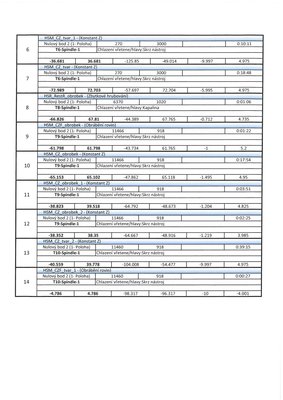

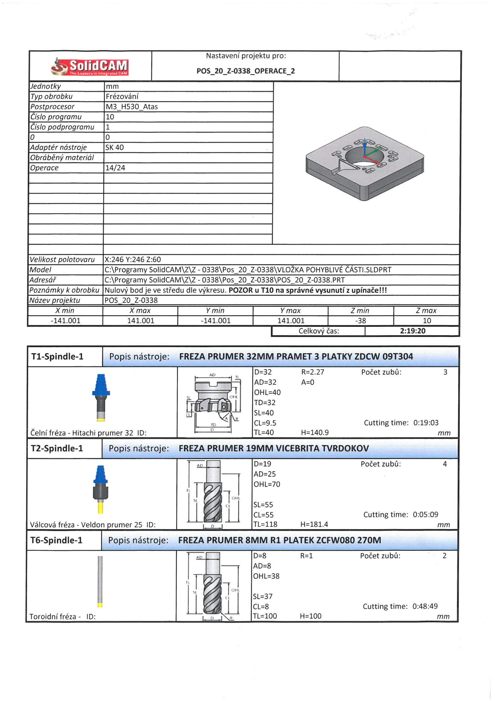

Nástupem HSMWORKSU ve firmě jsme vše začli tisknout a seřizovací listy se dávají vždy k výkresu
a obrobku. Poté si to na dílně zálohují do šanonů.
Připojuji i seřizovací list od kamaráda ze Solidcamu.

Diky, ale potreboval bych - jak pridat do serizovaciho listu u HSMka , prehled nastroju. Tzn. Ktery soubor upravit a kde jej najdu , pripadne je jiny postup?
Dekuji
Příspěvky: 8463
31. 1. 2016, 1:48
Napisu, ale ted jsem nekde uplne pryc a ke svemu pocitaci se dostanu az v utery. A z hlavy to nevim :-)
Příspěvky: 8463
3. 2. 2016, 8:40
Soubor se jmenuje setup-sheet.cps. Najdeš ho v adresáři \Program Files\HSMWorks\posts. Potud je to jednoduché, ale teď přijde windowsovské svinstvo. Musí se editovat 64bitovým editorem (tj. třeba HSMWorksEdit), protože jinak Windows budou pracovat s jeho skrytou kopií ve 32bitovém prostoru a ty se budeš jen divit, proč to nefunguje. Alternativně se dá vybrat jako postprocesor (Post Process --> Post Configuration, vybrat setup-sheet.cps a zvolit Open Config.
