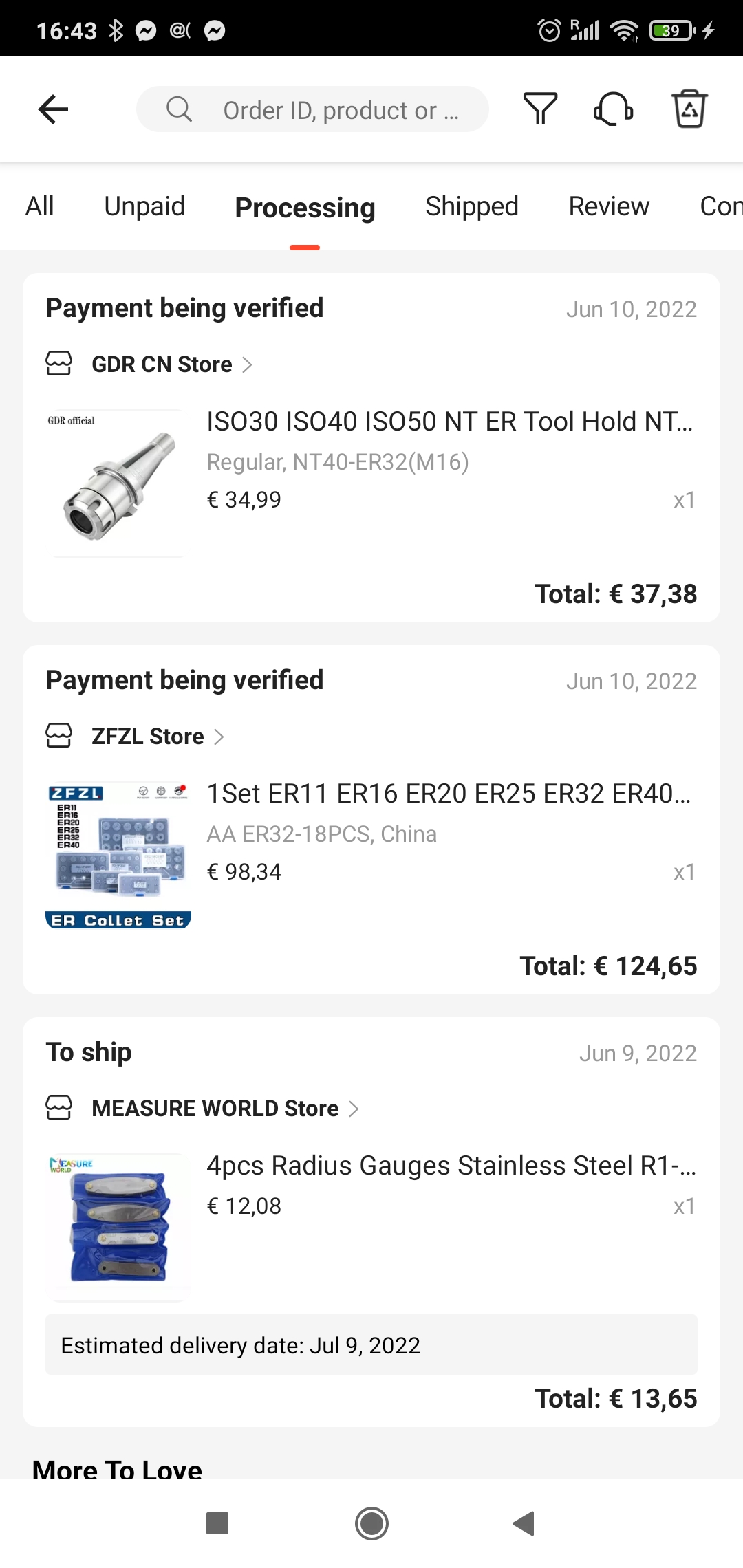

novic píše: 9. 6. 2022, 10:03 Čisto teoreticky, keď objednám er kliestiny aka je šanca že príde šmejd ?
Ja mam pár sad ER kliestin z ali a všetko hadzavost do 0.01mm. Do frézy a k tomu klasickej je to aj tak luxus. V bývalej robote sme kupovali presne kliestiny Walter s hadzavostou pod 0.003mm, cena okolo 90€/ks, ak máš veľa evri, môžeš ísť aj tou cestou.

Ďakujem za rady hádam budem mať teda šťastie :mrgreen:
Objednal som er32 18kusov v sade presnosť aa ( že vraj 5 tisicin ).
Tomu ale neverím no hádam som neurobil chybu a hádam tam upnem čo bude treba a časom kúpim menšie. Pochybujem že by som doma vyuzil er40. Aj keď určite sa časom ukáže aj taká práca :lol:

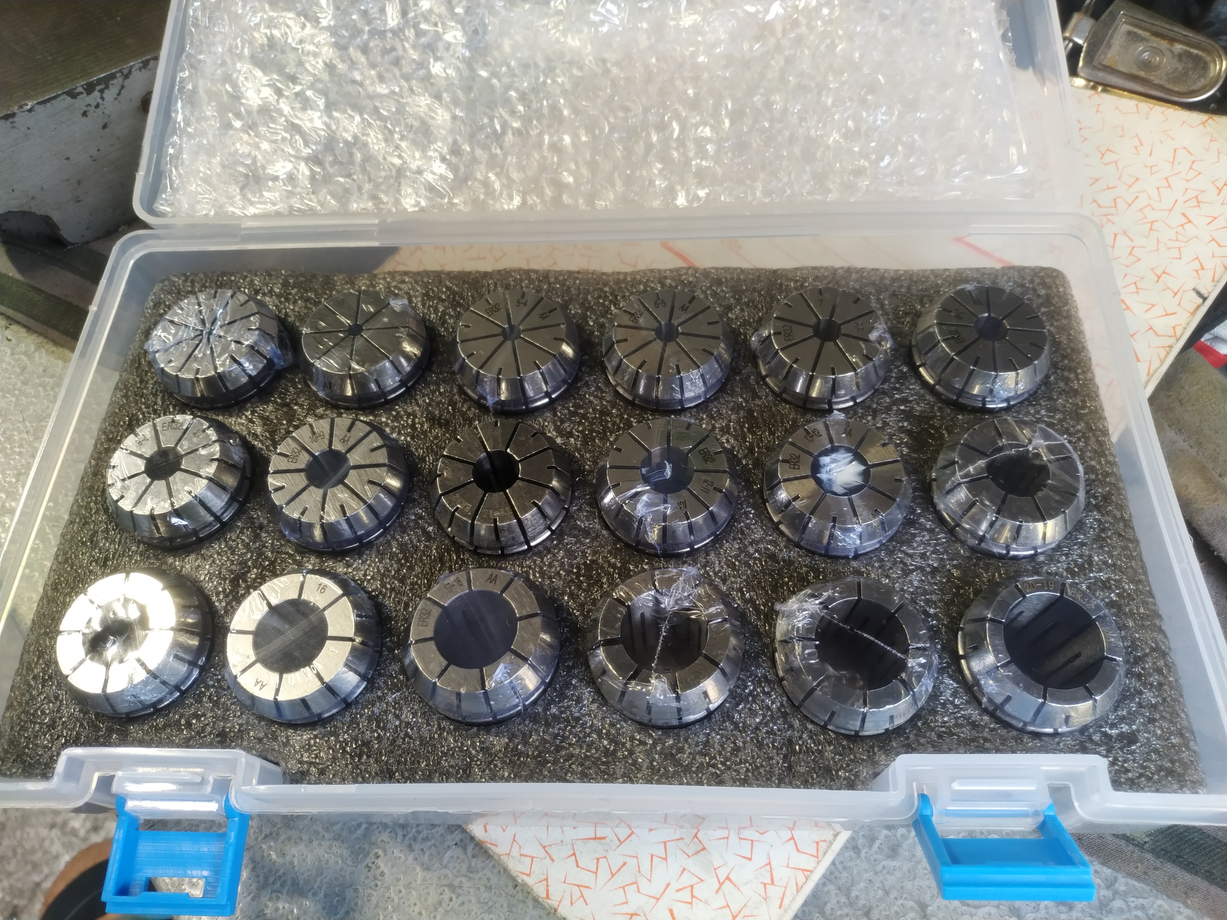

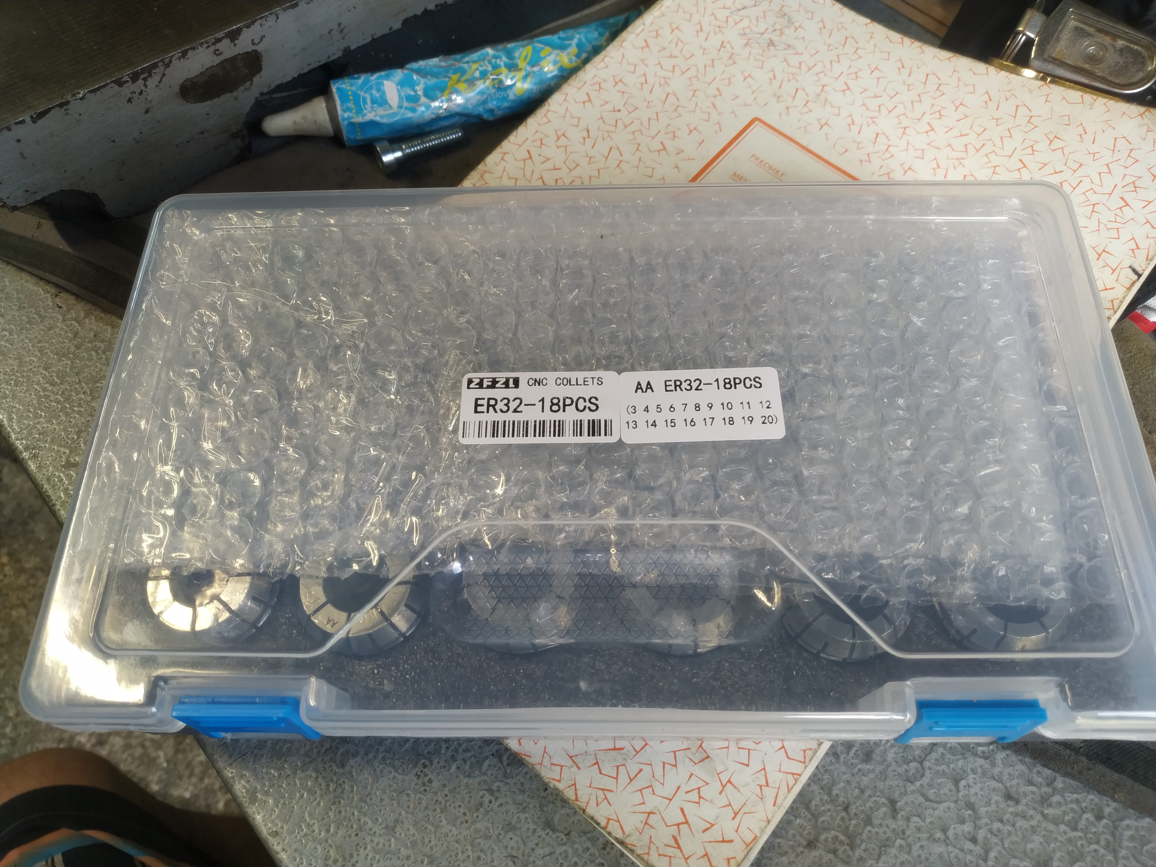

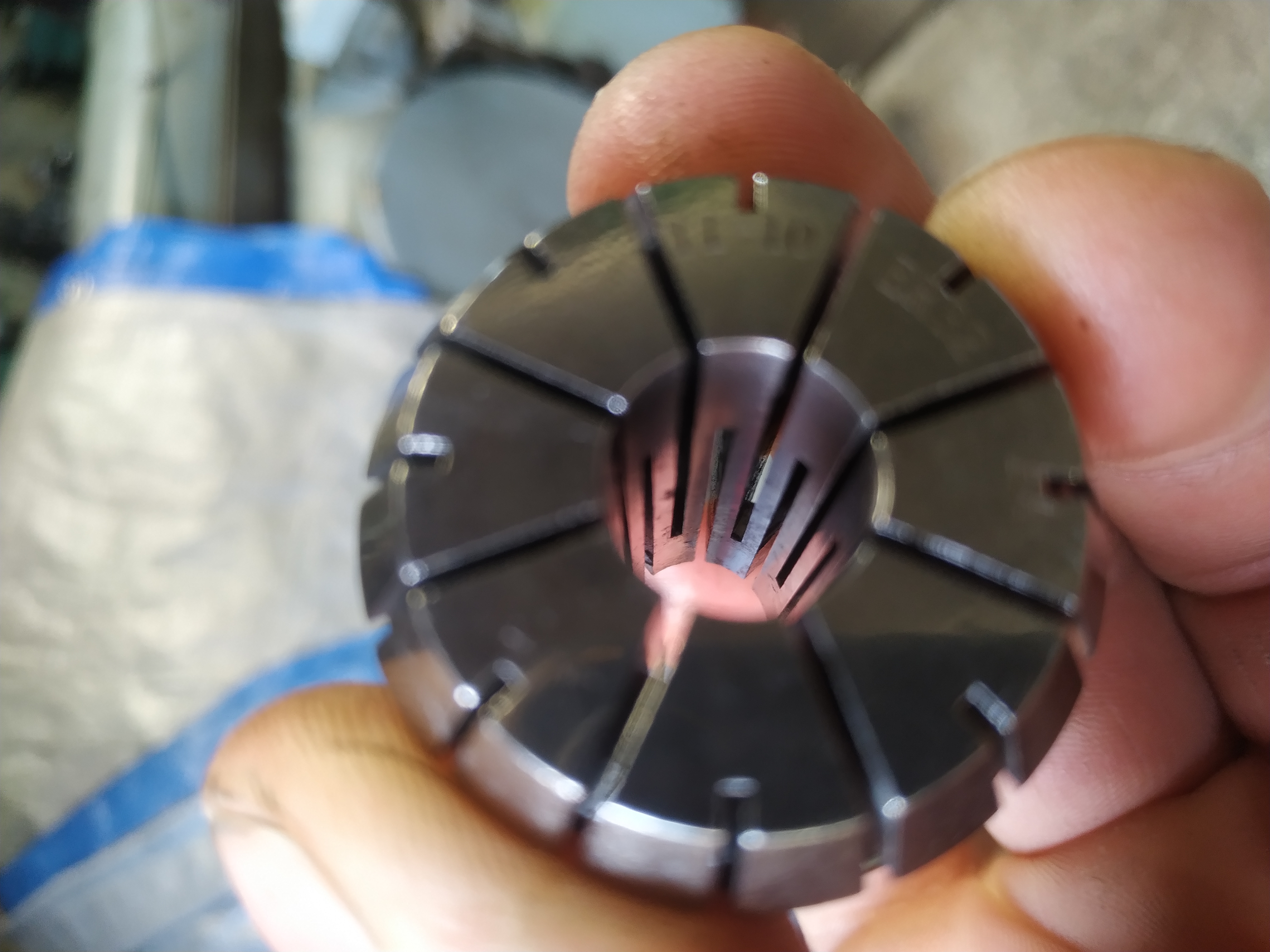

Prišlo mi pár ss ohľadom kliestin takze :
Kliestiny sú doma, neviem ich porovnať v ruke som nikdy nedržal kliestinu tak kvalitu neviem ani nemám vedľa čoho porovnať.
Objednal som väčšiu presnosť či to malo zmysel ? Ale v cene až taký rozdiel nebol.
Prišli len dnes takže cestovali dosť dlho. Upinac by mal prísť zajtra alebo v pondelok tak to môžme skúsiť zalozit a zmerať.

Kym nezmeras, nic nezistis, aj zmetky vyzeraju dobre :D
Naposledy upravil(a) atlan dne 29. 7. 2022, 6:22, celkem upraveno 1 x.
Příspěvky: 6376
28. 7. 2022, 4:43
Přesně, zaloz a změř, až tedy dojde upínač :D Pak si můžeš udělat názor, já mám obyčejné od čejky a nemám s nima problem. Teda ja zrovna tisíciny na frézce nehoním :twisted:

Pochybuju, že budou na práci v tisícinách ale jsou za dobrou cenu. Pokud bude kvalita dobrá, tak taky jednu sadu vyzkouším :) Od Čejky by sice dodání bylo dřív, za to ale za dvojnásobnou cenu.
