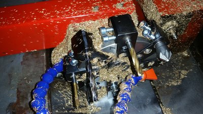

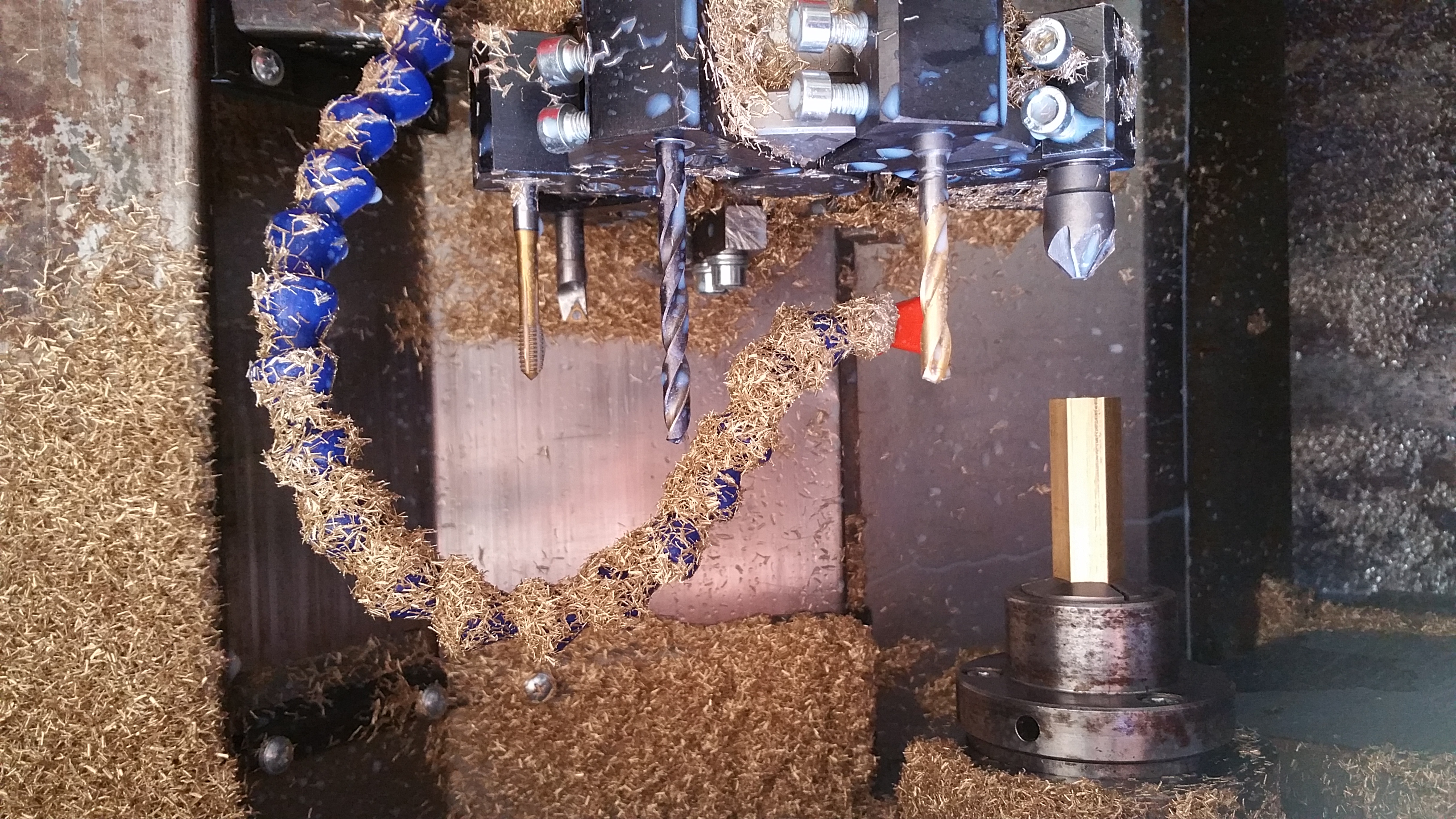

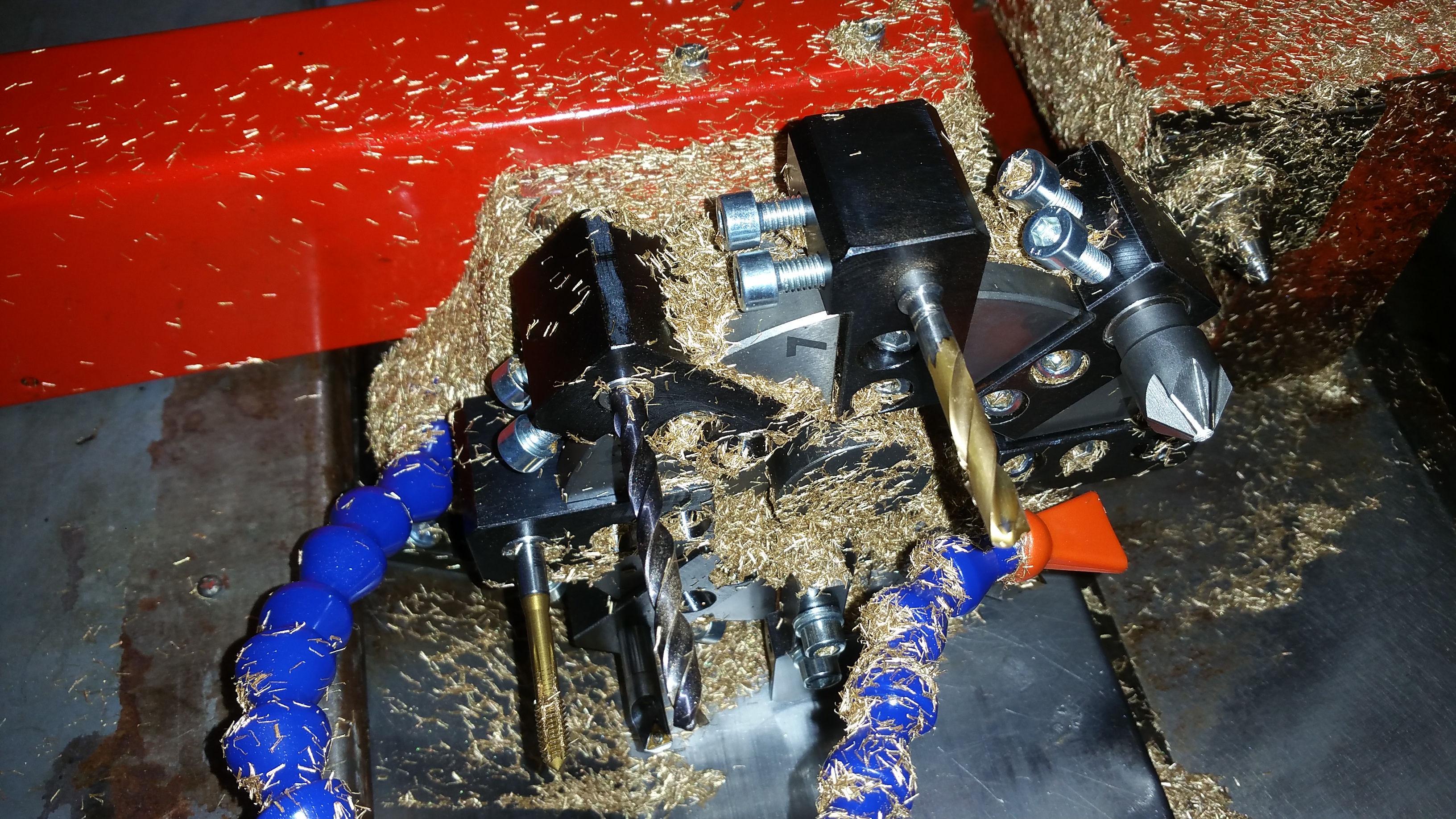

Protože se na tom budou dělat větší série a tam je každých pár sekund znát. Mrkni třeba na tohle video.
Teď jsem dodělat 1000ks a věřím že kdyby tam byla serva, tak by to ušetřilo pár hodin. Nevětší problém vidím ale v tom výměníku nástrojů, zvedl jsem tam napětí z původních 24V na 36V, takže to jezdí o něco rychleji, ale stejně dost pomalu. Mohl bych jít na 48V, ale nevím jak by to ten motor dlouhodobě snášel. Mohl by se opalovat komutátor a nerad bych aby ten motor odešel.

tak to urychli stupňovitým vrtákem a vícenásobným upichovákem na revolveru by to padalo mnohem rychlejc zatím co vrtáš bys zároveň dělal zápichy
koník to asi nemá ..to by šlo taky zrovna vrtat a zapichovat
funguje to ale pěkně nato že to byl vrak dobrá práce

1000 kusů to je minimálně 30h práce, v tom se ty dvě ušetřené hodiny na rychlejším kolotoči ztratí. Spíše se zaměřit na podavač materiálu, aby u toho člověk nemusel stát. Když to jede samo, pak nějaká hodina navíc moc neva.
