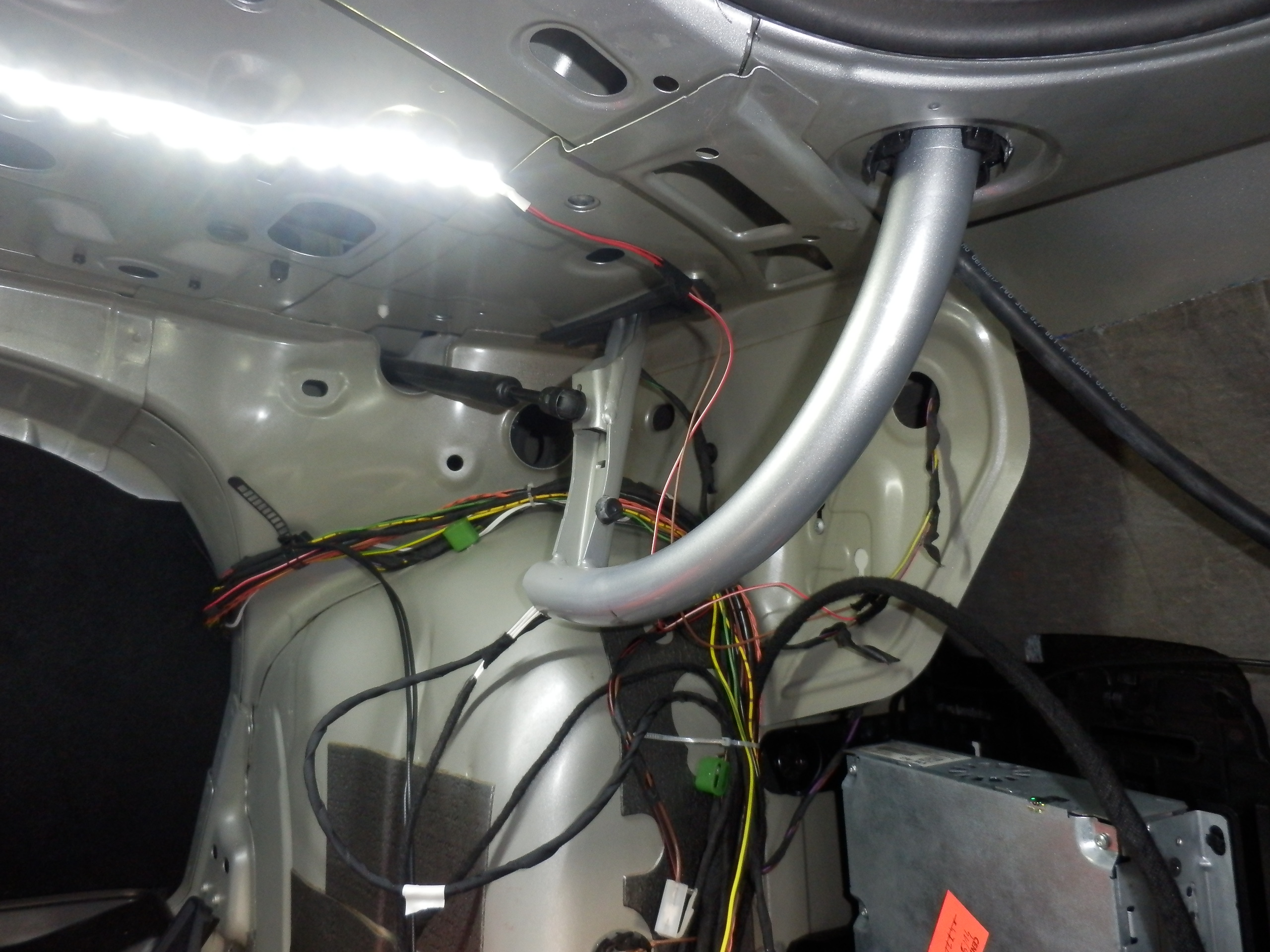

ano tiche.......a pneu som zavrhol lebo, maximalny piest ktory tam mozem dat je 22mm, a ten mi urcite nezdvihne vahu 400N.......mne stale najlepsie vychadza ta gulova skrutkovica.......aj origo ako je na passate B8 je tam linearny pohon so skrutkovicou a pruzinou

u mna to vyzra takto....
Popzor, ale ja chcem kufor ovladat elektricky.....aby sa mi po stlaceni tlacidla otvoril, po stlaceni tlacidla na kufre zatvoril....ak bude prekazka aby sa zastavil

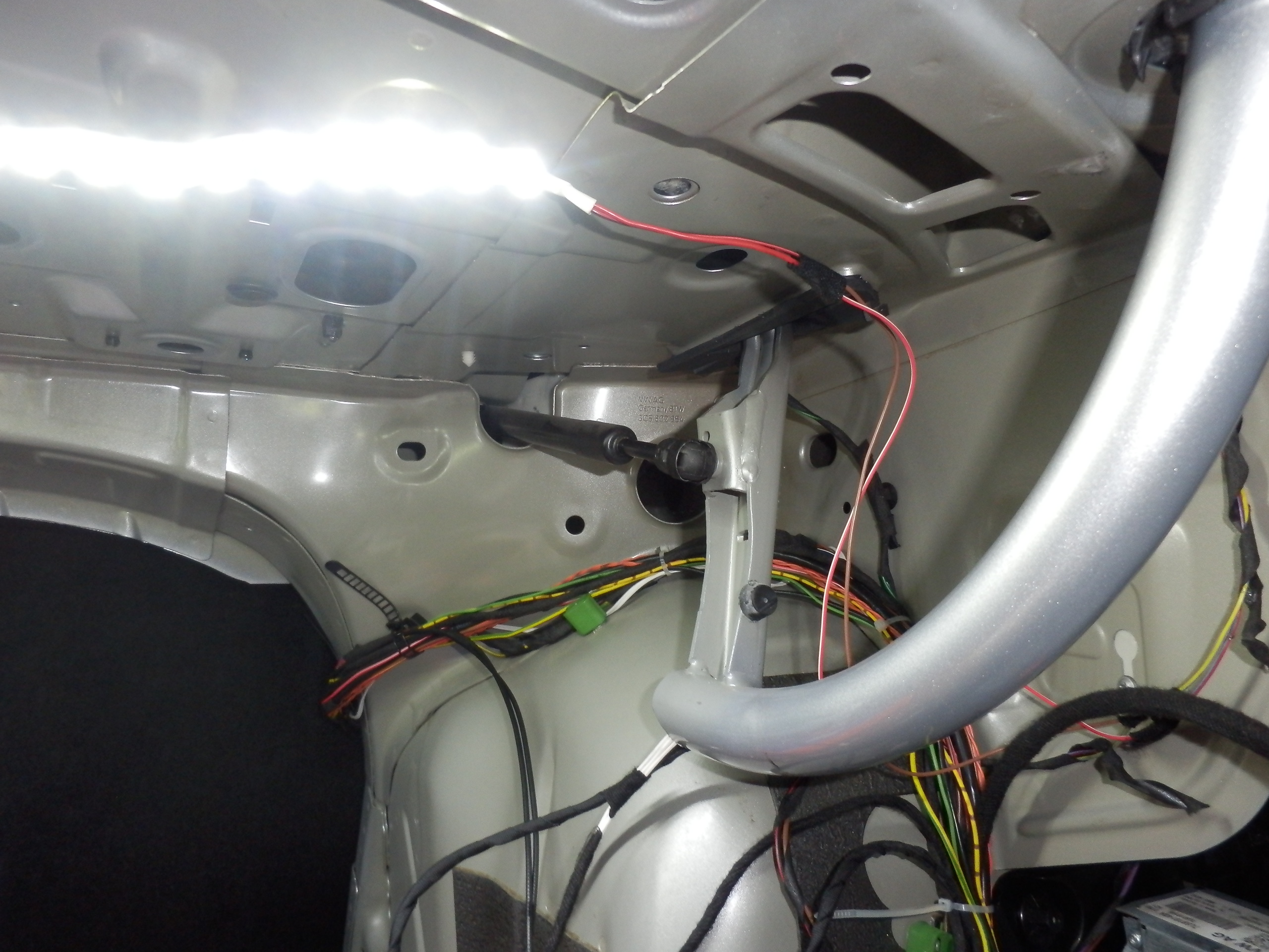

Inak ja tam mam take 2 vzduchove vzpery, a kazda dava 390N.....a je budem mat pohon namiesto jednej, tej co je na foto

to nebude, lebo tak to maju realizovane vsetky sedany........som to skusal rukou aj silomerom bez jednoho piestu, veko kufra je tuhe a to poriadne.....
