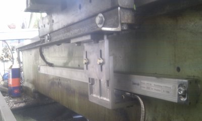

Nadělil jsem si zadní nožovku za super peníze...
Borin
Příspěvky: 662
Registrován: 4. 6. 2011, 7:40
31. 3. 2016, 6:00
Když jsou ty vánoce :wink:

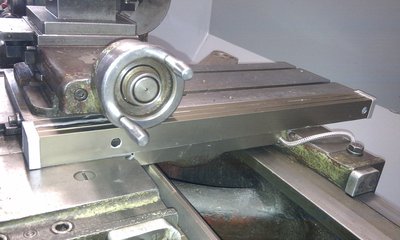

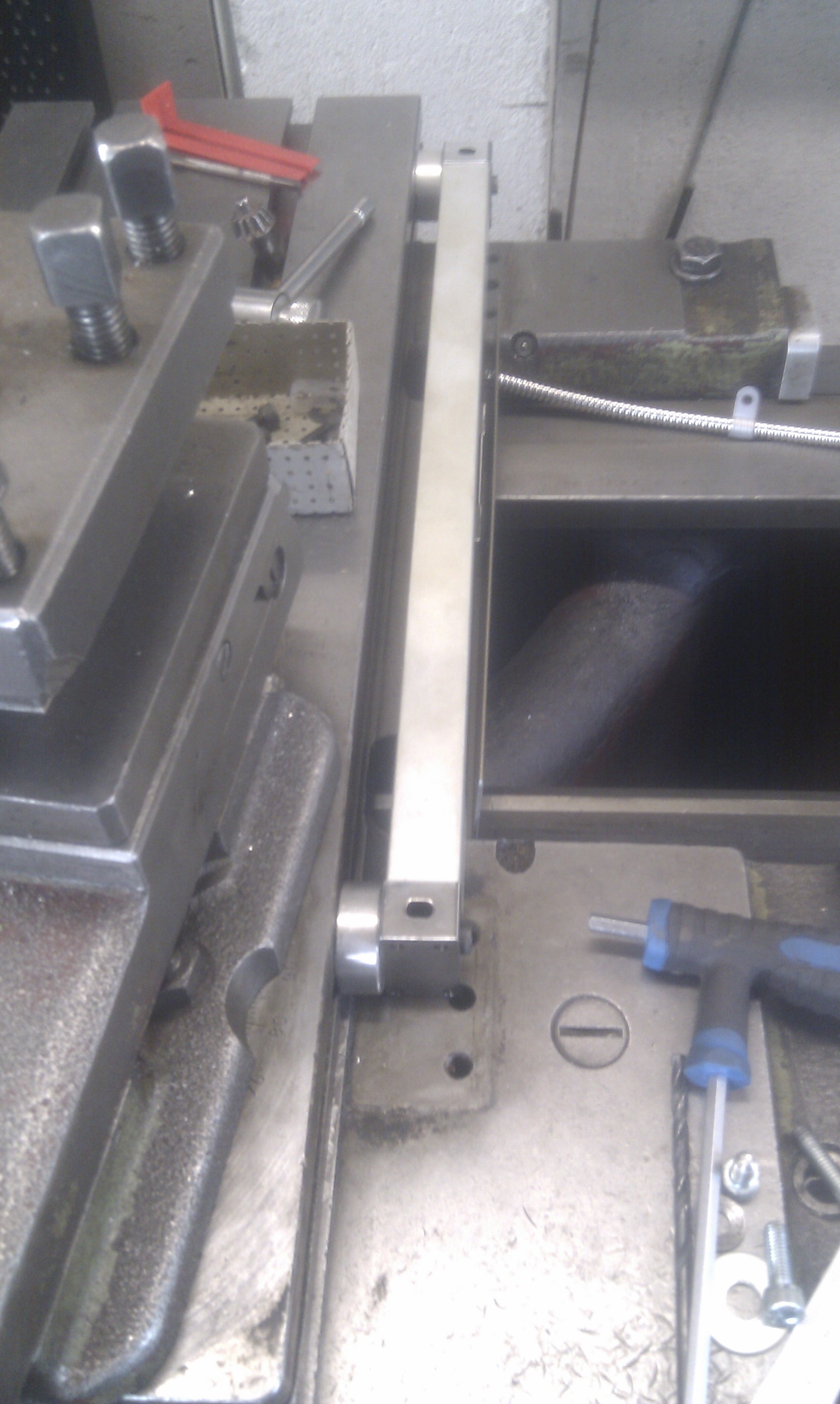

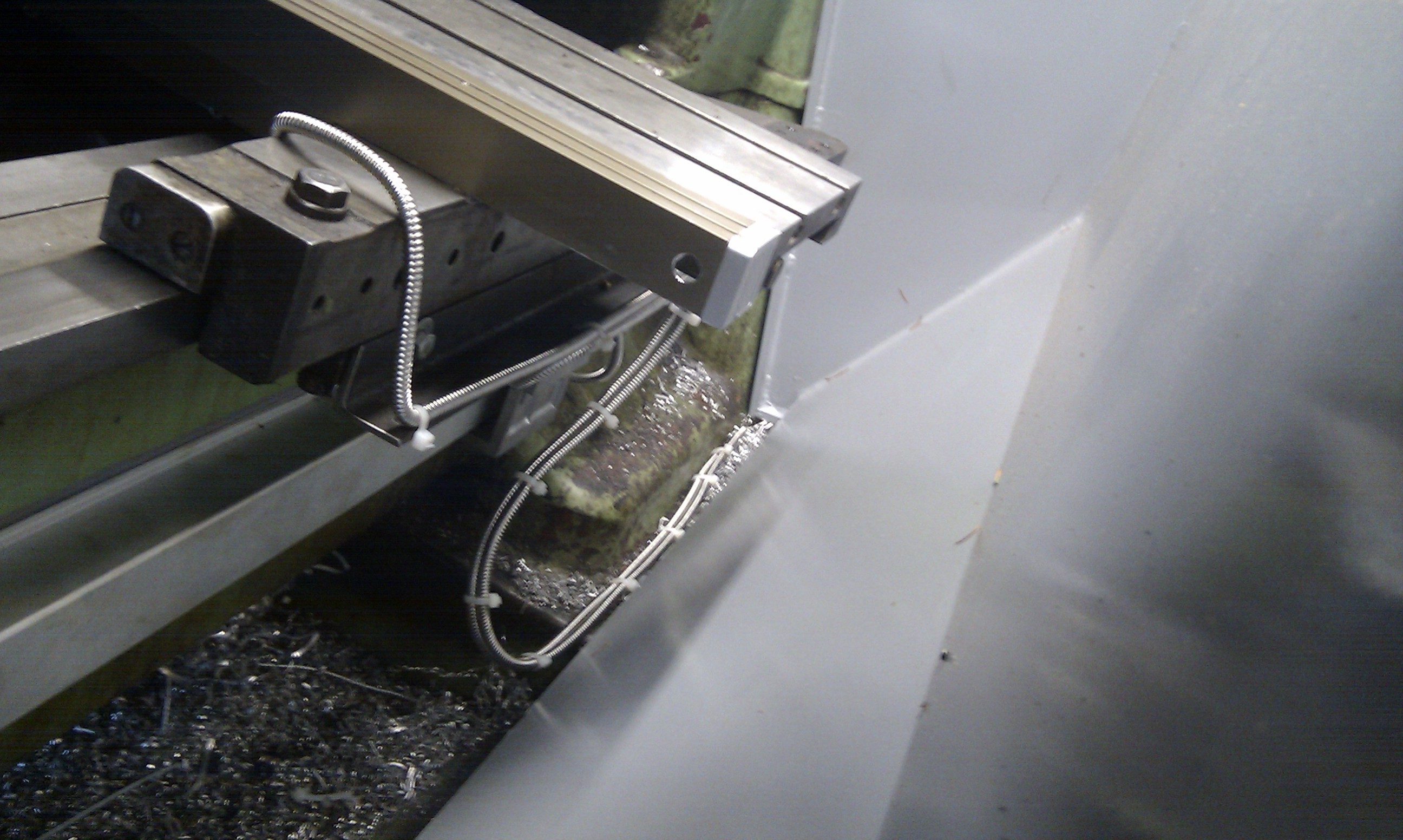

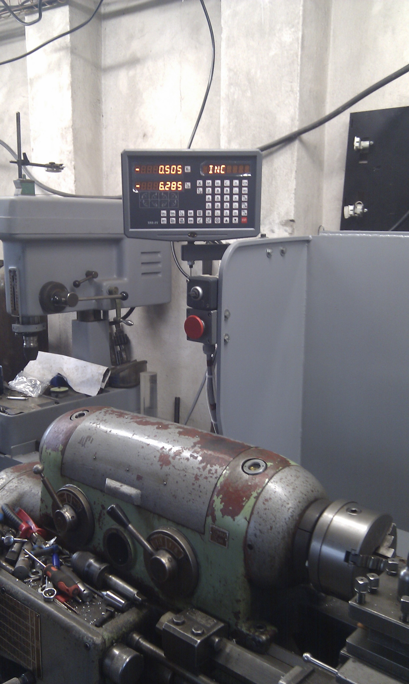

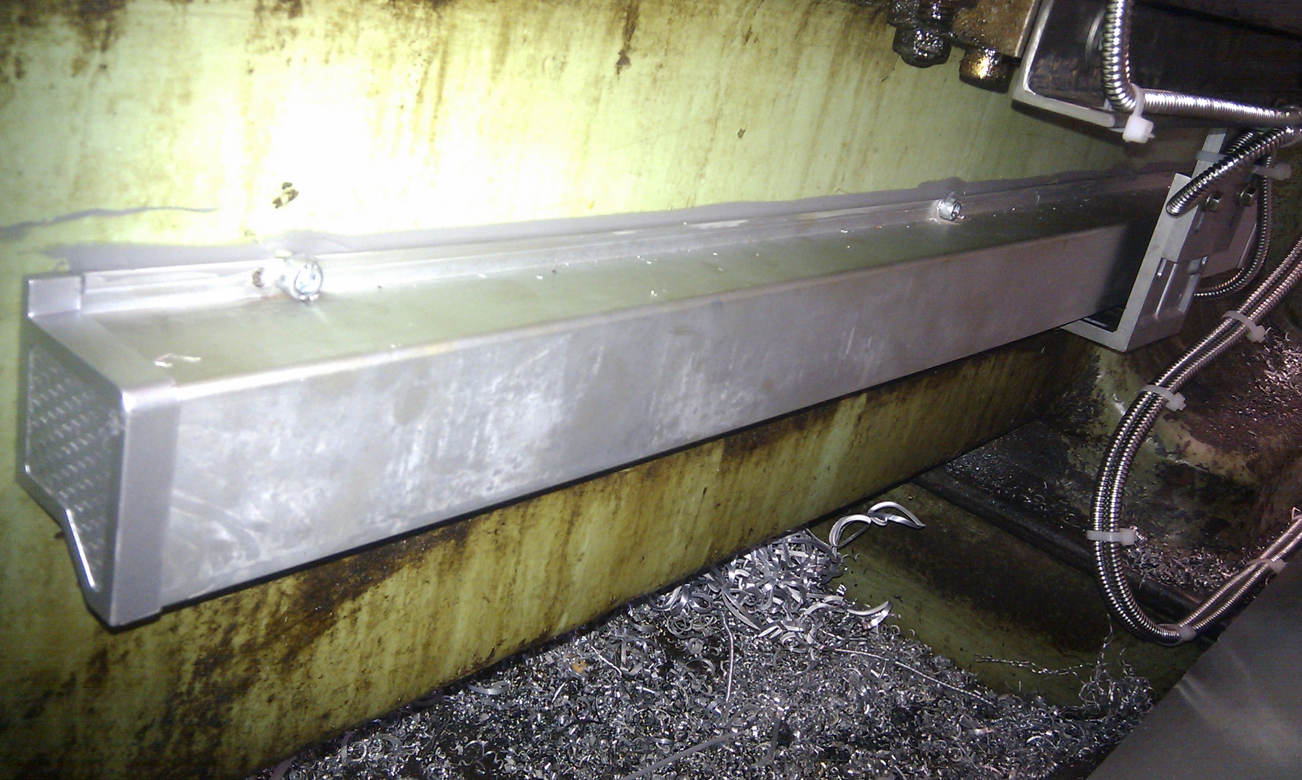

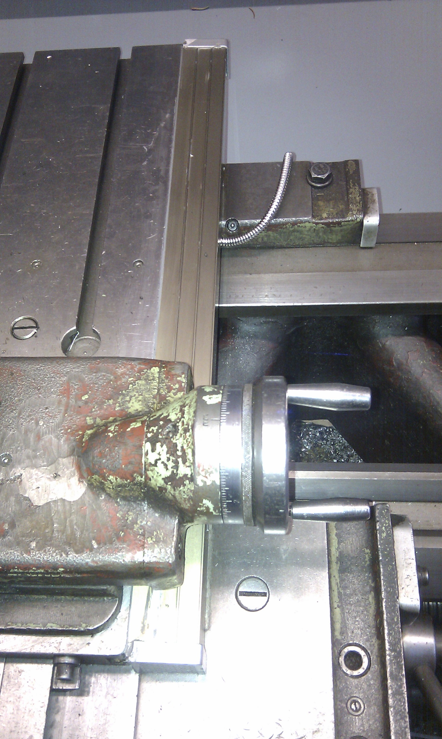

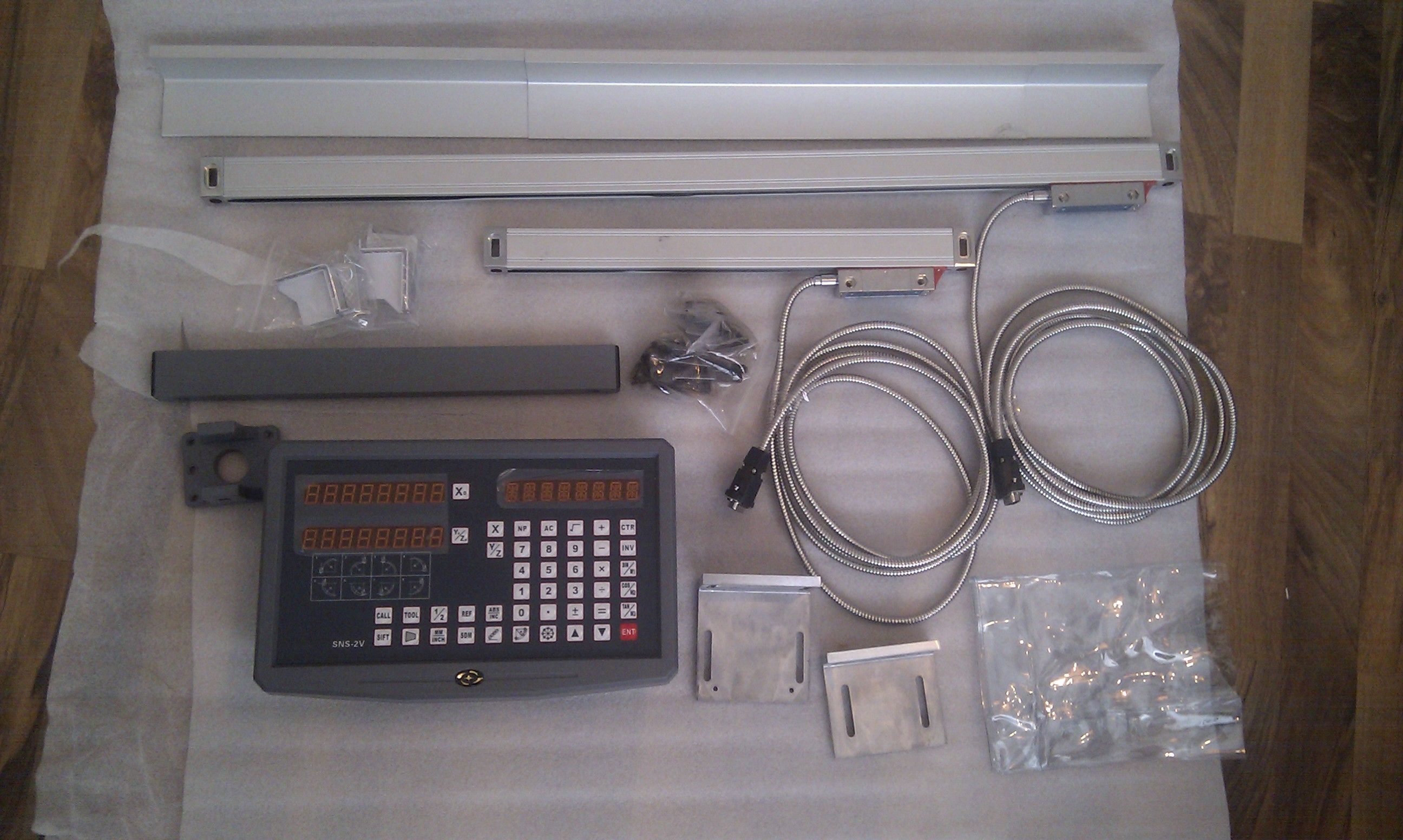

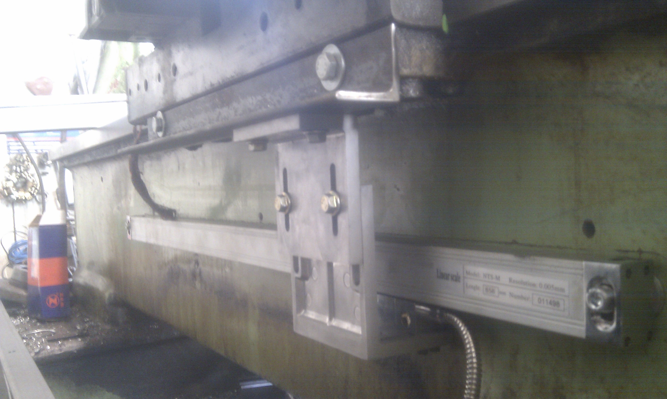

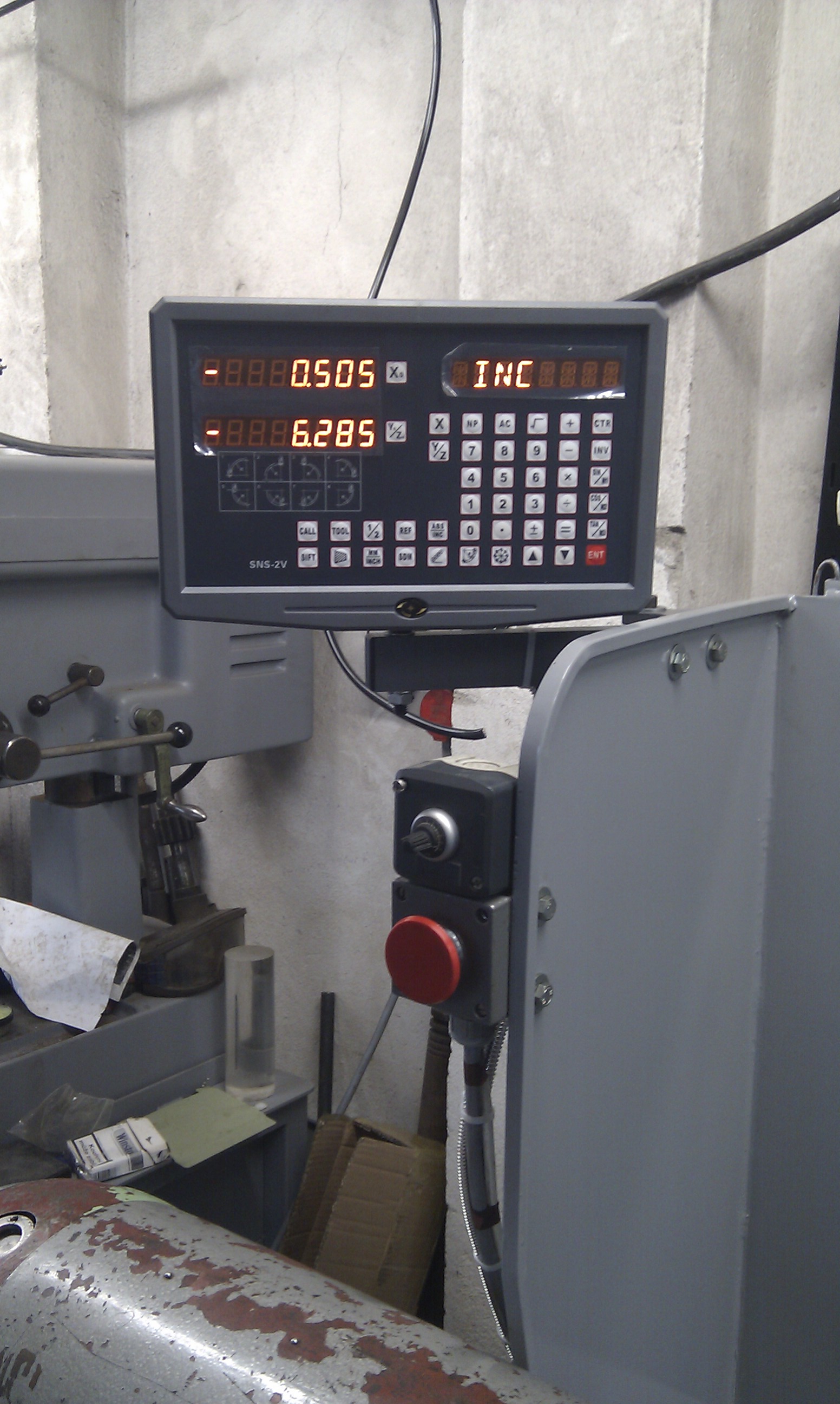

Tak po celovíkendové montáži konečně hotovo...

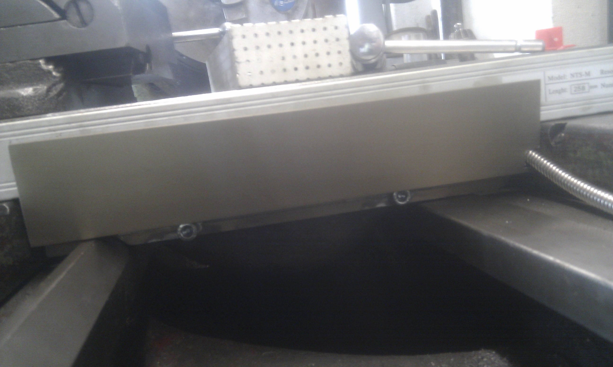

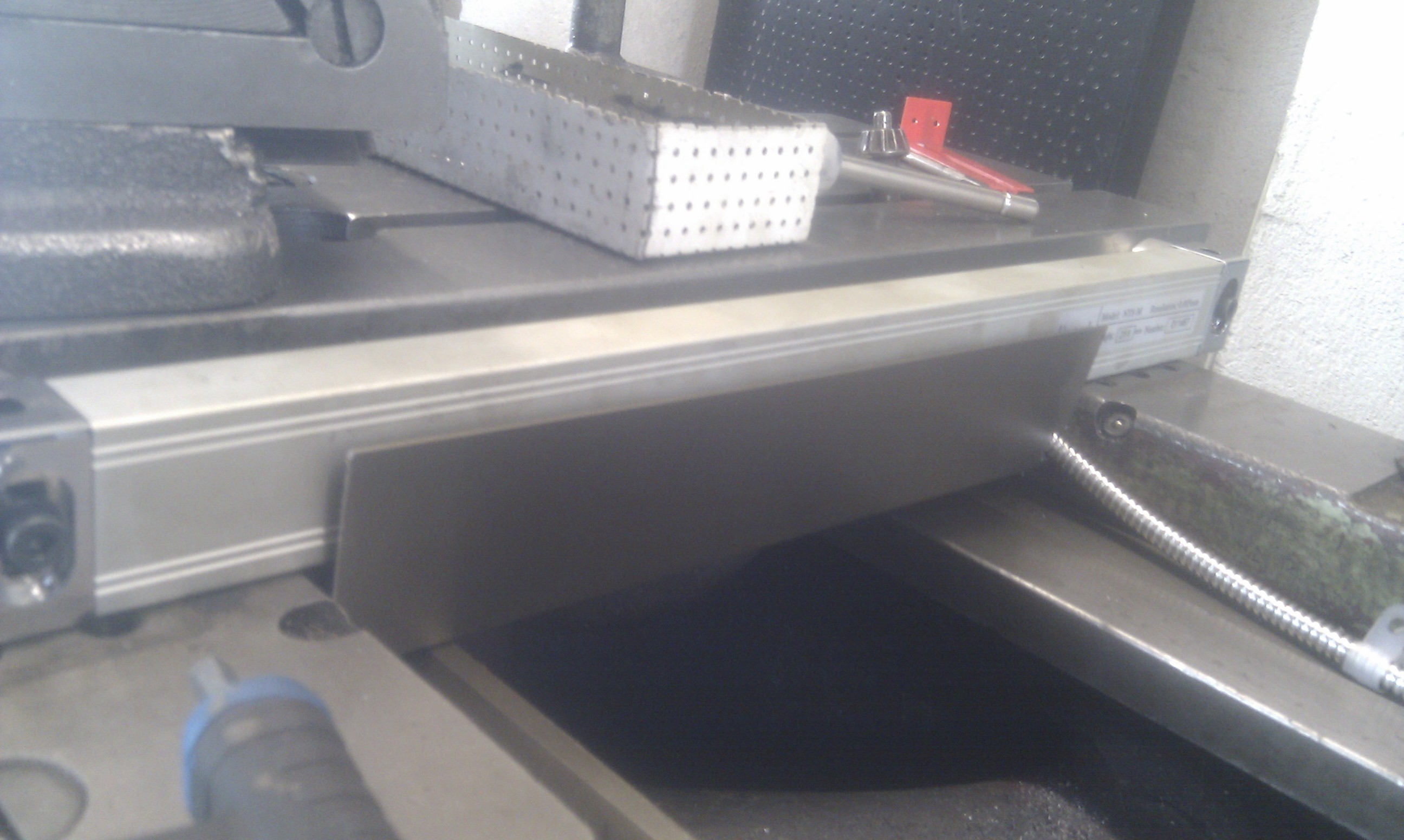

Lištu na příčném suportu jsem dal dvojitou, překrývají se, ay yla větší jistota, že do pravítka nenastříká emulze a nenalítají špony...
Příspěvky: 3759
4. 4. 2016, 9:56
Borin píše:Tak po celovíkendové montáži konečně hotovo...

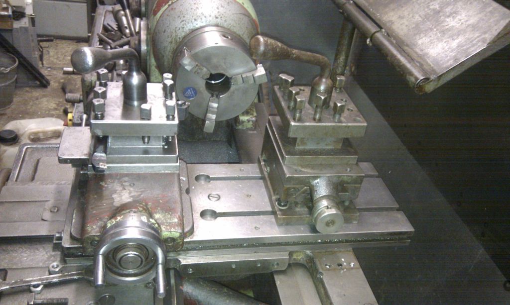

Asi ti zkazím radost, ale to příčné pravítko jsi podle mě nenamontoval zrovna nejvhodněji. Do té T drážky patří kameny a na suport dorazy, ideál mikrometrické. To příčné vypínání je k nezaplacení, to mě věř :wink:
Dál ten koník je docela těžký, pokud tu mašinu máš vyčištěnou, koníka podmázlého na loži, tak jak s tím škubneš, tak on umí dojet až k suportu, ale i když ho držíš rukou tak nemáš takovej cit tak to pravítko rozmáčkneš jak malinu, navíc kolikrát potřebuju dojet suportem až ke koníku a těch odhadem 50mm by ti mohlo zcházet...no to uvidíš časem :)
Borin
Příspěvky: 662
5. 4. 2016, 12:42
Na suport plánuju udělat doraz pro koně, abych si pravítko nezničil... co se týká umístění pravítka, tak lepší varianta dle mě není, jelikož dát ho na druhou stranu by bylo nesmysl, jednak by na to pořád chcala emulze, pak nebezpečí kolize s univerzálkou, nebo odlétnutým obrobkem...vzhledem, k tomu, že netočím a asi ani nebudu točit sériovku, tak dorazy mě vůbec netíží (vím, na co ta drážka je primárně určená). Spousta soustruhů to nemá vůbec a taky soustružníci pracují, jako by se nechumelilo :wink: Radši oželím dorazy a budu točit přesněji s odměřováním...

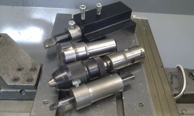

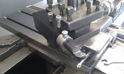

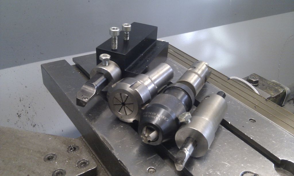

Něco málo...upínač na nože do díry + vrtání nožovkou...větší nože mají svůj držák a malé 6,7,8mm budou v kleštině ER32, stejně tak jako soustružení frézami do velmi malých otvorů. Příjemným překvapením je, že tam pasují i MK vložky s rychloupínacího sklíčidla Narex MK3 (průměr 32mm).
Příspěvky: 10230
10. 4. 2016, 10:39
Borin píše:Něco málo...upínač na nože do díry + vrtání nožovkou...větší nože mají svůj držák a malé 6,7,8mm budou v kleštině ER32, stejně tak jako soustružení frézami do velmi malých otvorů. Příjemným překvapením je, že tam pasují i MK vložky s rychloupínacího sklíčidla Narex MK3 (průměr 32mm).
Tebe to nějak začalo bavit :D
Borin
Příspěvky: 662
10. 4. 2016, 10:51
fmodel píše:
Tak hlavně mám po několika "bejby" soustruzích mám něco, na čem se dá normálně dělat :wink: Ale ještě hodně mi toho chybí, abych byl spokojenej, hlavně pořádný měřidla, a nějakou výbavu :)

Moc pěkné...S tím odměřováním na příčném posuvu jsem řešil stejné dilema.Taky jsem to dal dozadu a udělal doraz na koníka.I když ty T drážky pro dorazy které se tím zakryly by se mohly někdy hodit tak mě lepší řešení taky nenapadlo.Vepředu by to bylo strašně na ráně.Holt při konstrukci soustruhů té doby se s tím nepočítalo... :)
Jinak odměřování na soustruhu je fajn,sice tak způlky používám nóniusy a způlky odměřování ale na spoustu věcí je to super.
