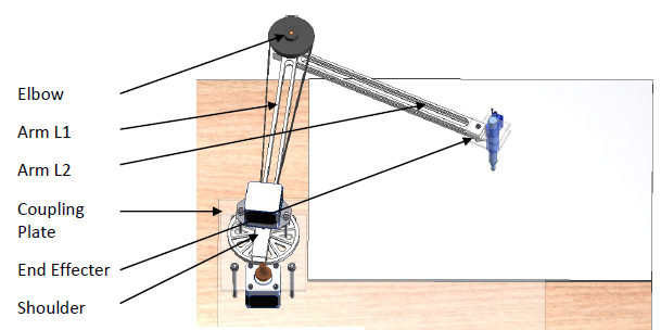

Obrázek

tommyjay píše:Zrychleni me asi moc nezajima, ale samozrejme nechci aby se cela konstrukce pohybovala pul milimetru za minutu. Zlata stredni cesta, mezi snekem a raketou by byla idealni :) Mas pravdu ze z tech tri moznosti (protizavazi, pruzina, nic) jsem nejvic prejeslel o nic
Timpadem by asi bylo nejlepsi to protizavazi. A jam je hodne zpusobu jak ho udelat, hodne variant pulleys atd, ale asi v jednoduchosti mluvime o necem takovehlem?
Zrychlení a rychlost je něco jiného, menší zrychlení znamená, že to konečné rychlosti dosahuje pomaleji, ale nakonec to také té rychlosti dosáhne. Při dostatečně silném motoru nebude rozdíl ani postřehnutelný.
Varianta "nic" se hodí jen pro pohybové šrouby (ale pro ně se zase hodí docela dobře :-) ) a jiné samosvorné mechanismy, ale tuším, že to nakonec nepoužiješ :-)
Ano, na to protizávaží je obrovské množství variant jak to udělat, v tom je přece ta krása :-) Skoro cokoliv co vymyslíš bude fungovat :-)
