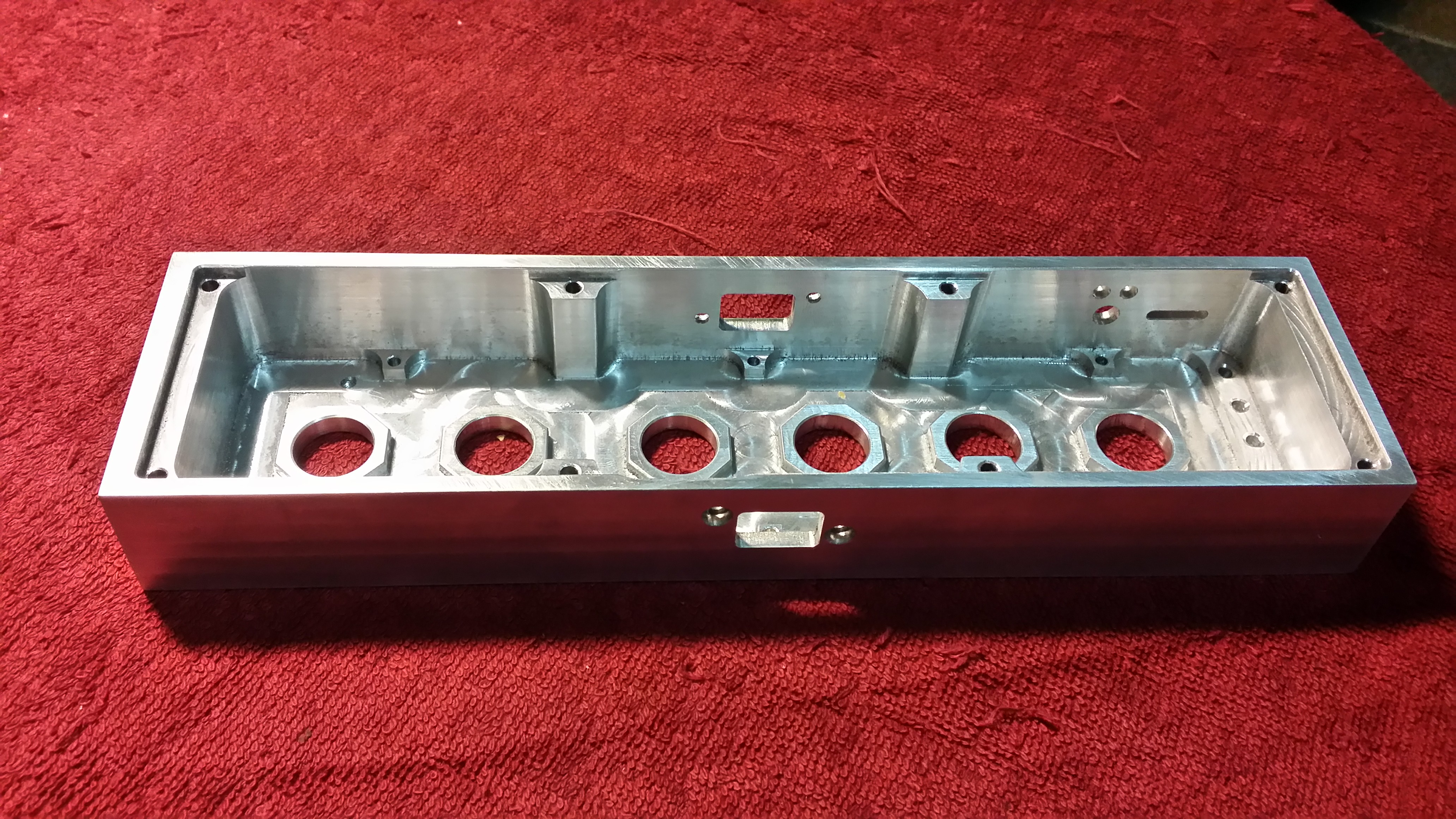

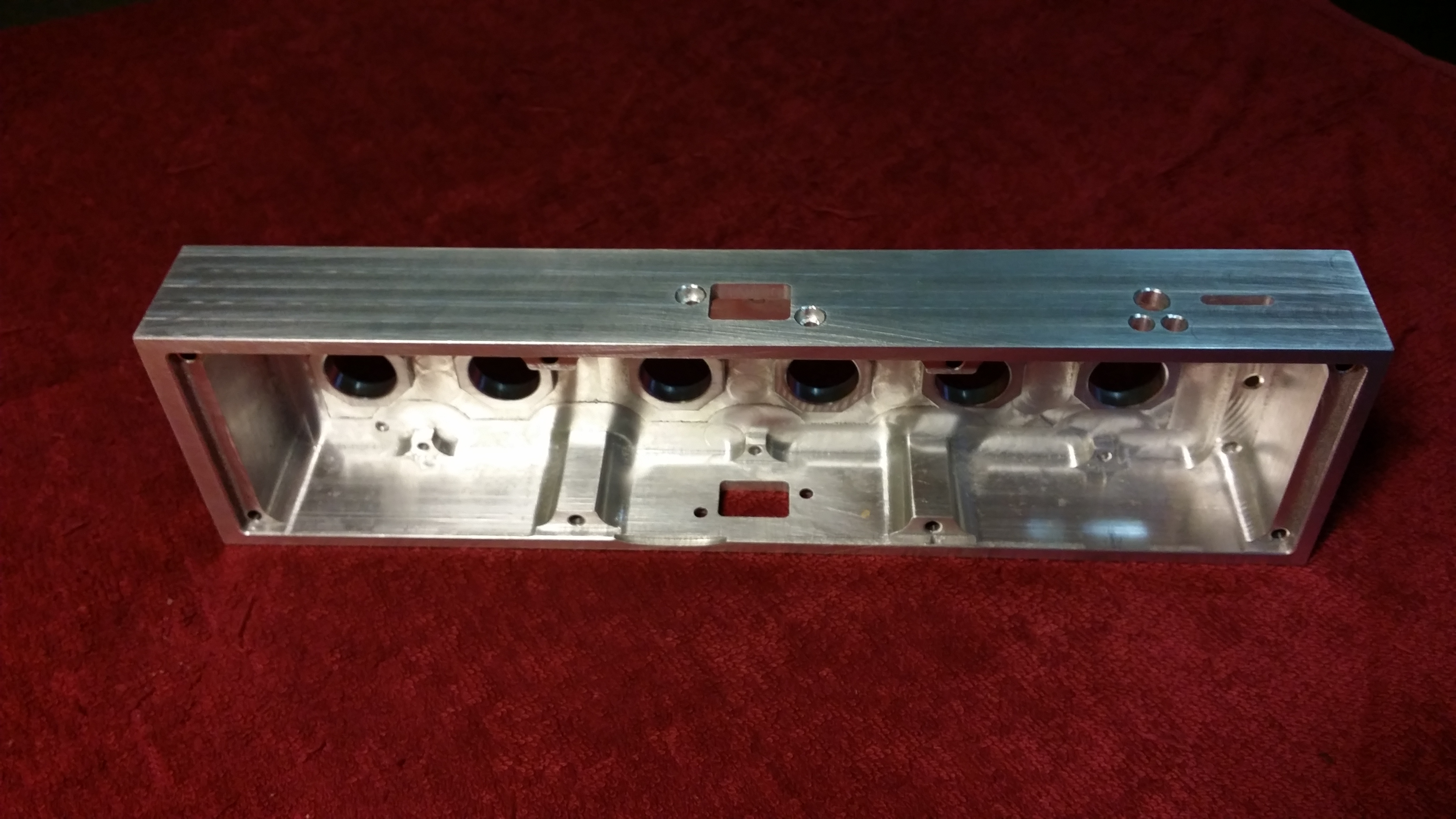

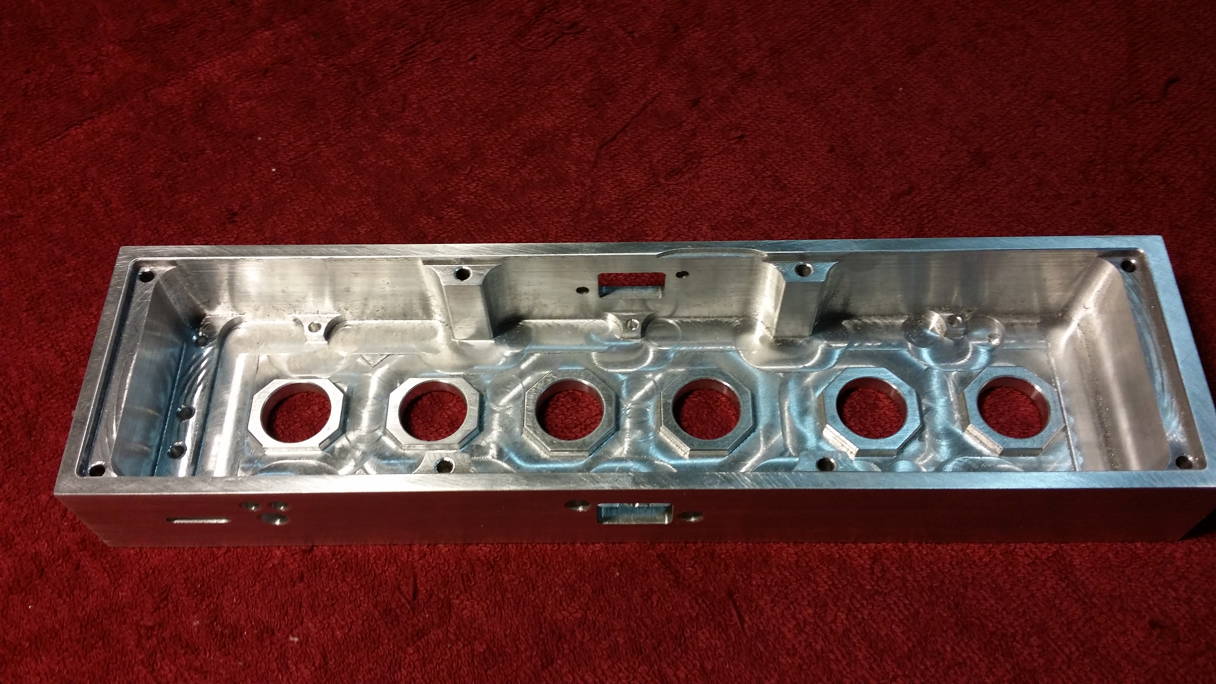

Tak že. Hotovo. Bylo to o poznáni lepší. Mnohem lepší.
Posuv byl v průměru tak kolem 1500 mm/min. Otáčky se pohybovali tak kolem 6000 až 6800. Boční krok jsme dali 1.27 mm. A hloubka byla max co zbylo pro poslední vrstvu a to 4 mm. A jelo to jak hrom.
Až na to že jsme měli v kodu malou chybičku. A do dna nám to udělalo po vnitřní kontuře podel bočních stěn o desetinu hlouběji.
Jinak vysledek je alespoň pro nás hodně uspokojivý. A když vezmu v potaz že iMachinining jsem skoušel s bráchou poprvé tak jseme radi že to dopadlo takhle.skvěle.
V reálu to vyoada mnohém líp. :D
Video přidám zítra.

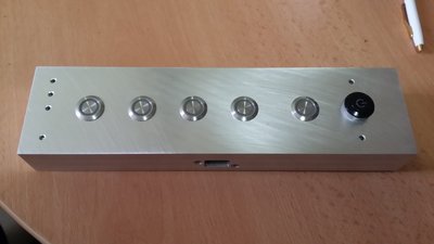

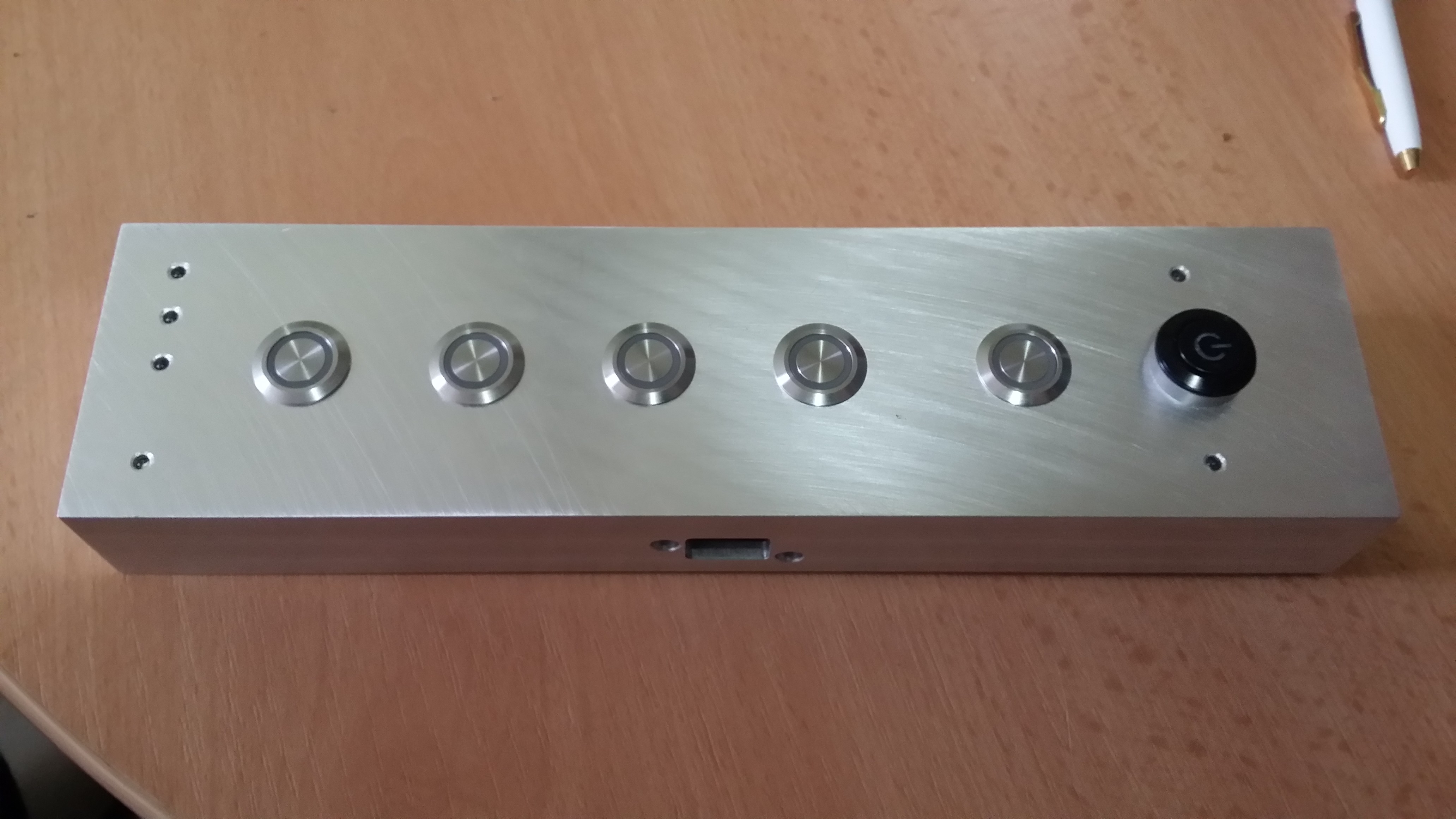

Krabička s vypínači pro ovládáni naší nové CNC frézky. Na boku jsou vidět otvory pro USB.<br />Povrch se bude ještě upravovat.<br />Naší nové frézky kterou ještě nikdo neviděl a pokud nebude dokončena tak ani neuvidí. <br /><br />Nebo možná zě by na youtube????? :)

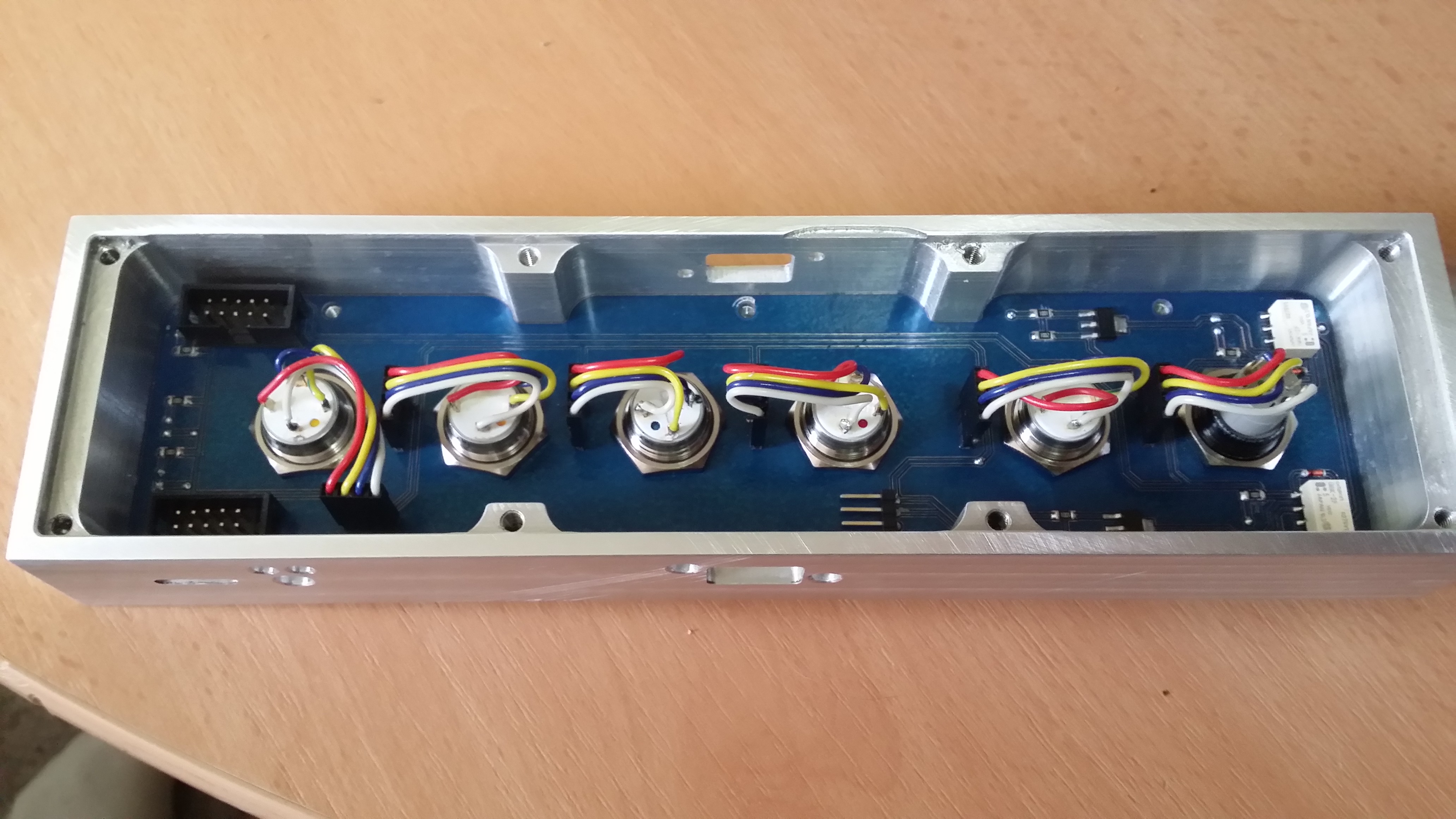

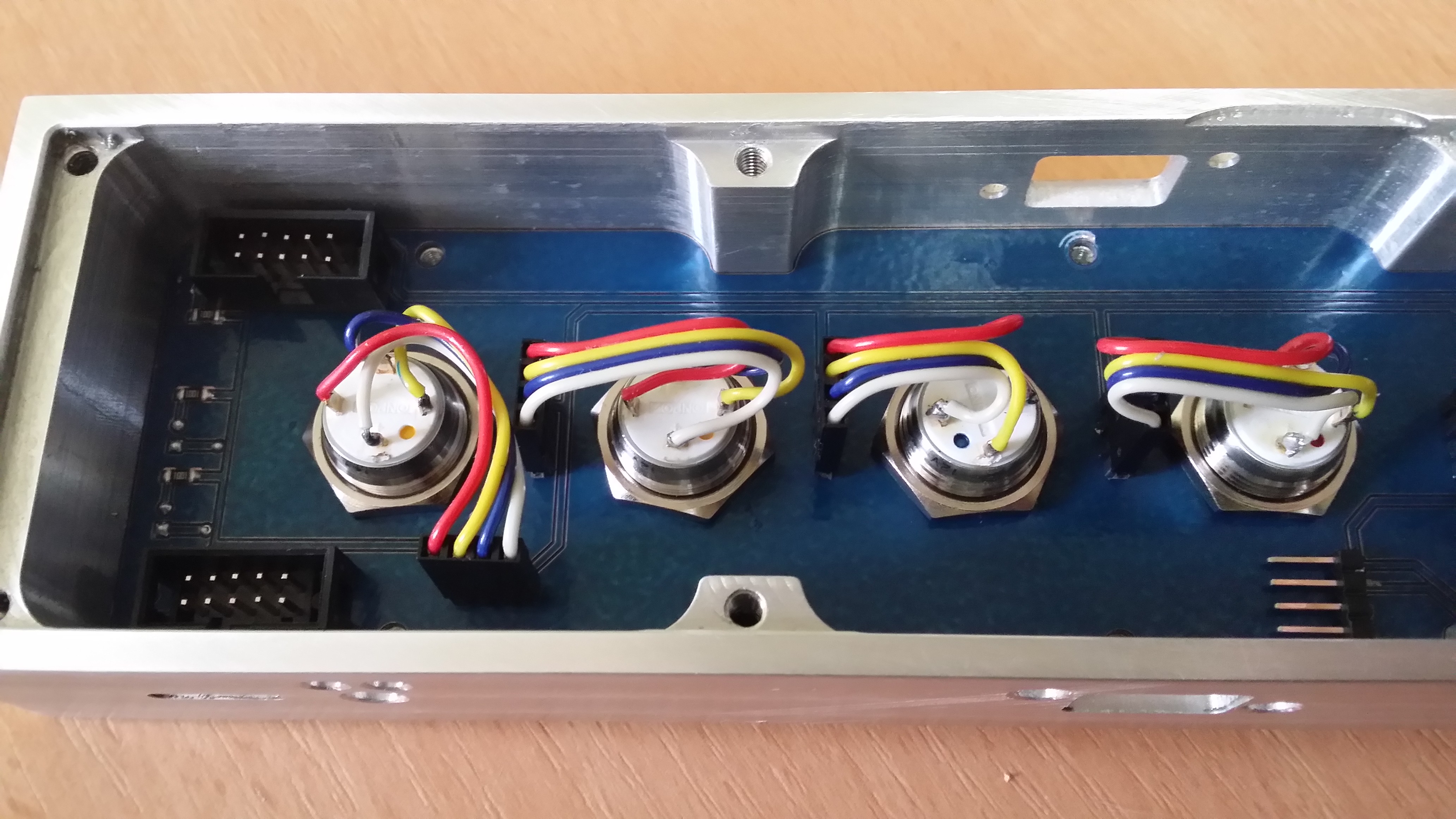

Krabička i s PCB ovládáním. Tak též naše výroba.

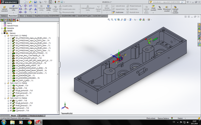

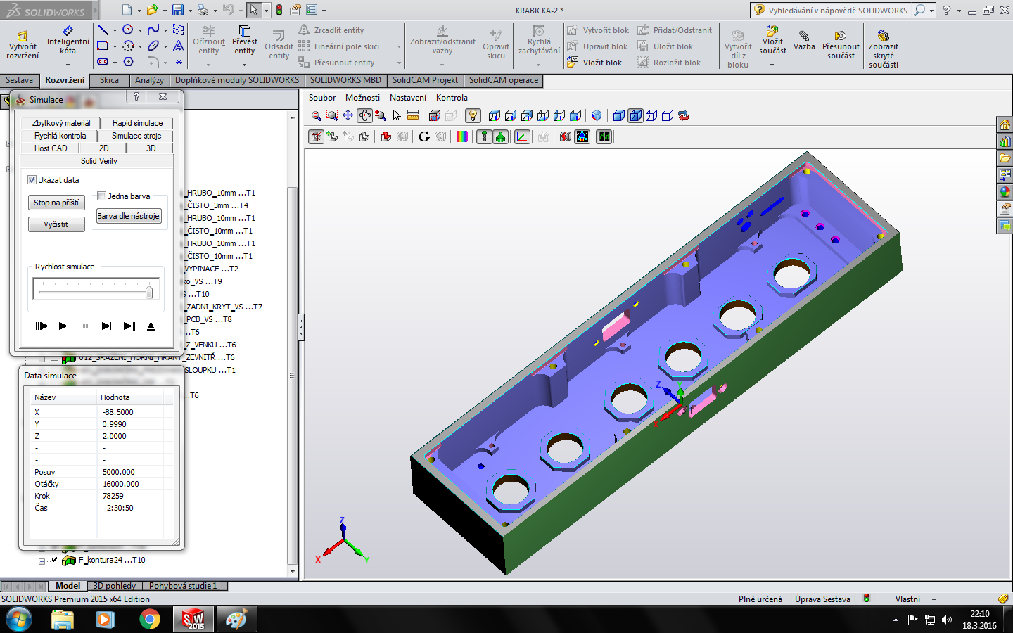

Náhled v Solidcamu
Náhled v Solidcamu
Náhled v solidcamu - simulace

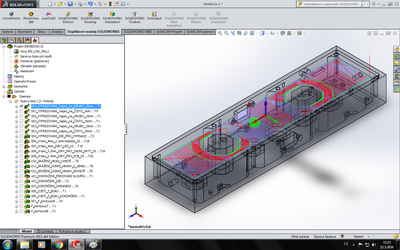

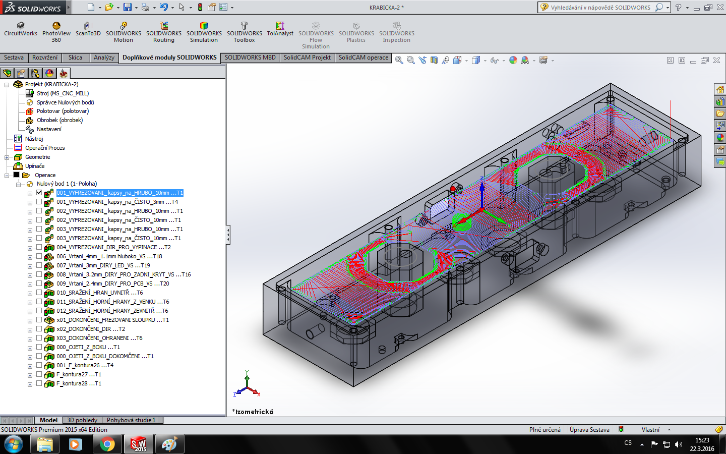

Náhled v solidcamu i s dráhami nastroje
