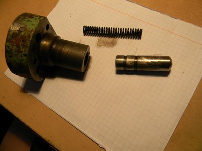

Někdo tu měl problémy s mazáním suportu u 1i611p - popíšu mojí čerstvou zkušenost, třeba to dotyčnému pomůže. Taky mi nemazal suport, v jeho dolním okýnku olej byl, v horním nic nekapalo, tak jsem se rozhodl to prověřit:
Ze spodu suportu je vypoštěcí šroub na olej (ten největší co tam je, tuším vel.22), tím je třeba vypustit starý olej.
Celý suport jsem rozebral (nemusel jsem, ale chtěl jsem to vidět), vše vypadalo ok, jen jsem kompresorem profoukal mazací kanálky.
Zespodu suportu jsou 3 šrouby, ty jsem povolil, lehce poklepal a vyndal pístové čerpadýlko. Samotné čerpadlo bylo za těch x let zanesené bahýnkem ze starého oleje, takže vstupní i výstupní kanálek byl úplně neprůchodný. Vyčistil jsem to poctivě ředidlem, profoukal, zašrouboval zpátky a začlo to mazat. Pozor, je třeba mít trpělivost - chvilku to trvá než se to rozkape, a i pak to opravdu jen kape, žádný proud oleje jako ve vřeteníku. Taky se nesmí zapomenout mít přepnutý volič typu mazání (takový ten otáčecí šroubek s čísly 1 a 2 z boku suportu v pravo nahoře) na hodnotě 1, protože 2 je mazání lože.
Brzda mi zatím funguje, ale až přestane slibuju že to rozeberu a dám vědět
Jinak jen pro jistotu ještě k tomu mazání - to čerpadlo v suportu funguje přes vačku od strojního posuvu, ne ručního, čili aby to fungovalo musí se točit ta prostřední tyč.
Ty jo, ona mi bohužel došla baterka v mobilu, tak jsem nafotil jenom pár fotek suportu ze shora, to ti asi nebude k ničemu. Tady dávám alespoň cizí obrázek,stáhnutý odněkud z webu. Žádné trubičky to nemá jak vidíš, je to jen spojení dira na díru, v těch dírách jsou 2 ocelové kuličky, které danou díru vždy ucpou podle toho, jestli to je vstup nebo výstup. Poměrně jednoduché ale funkční.
Jenom jsme dlouho uvažoval, jestli na tom pístu v těch dvou zápichách nemají být nějaké stírací kroužky, přišlo mi že ten píst je docela volný a fouká to kolem něj, ale rusáci psali že tam nic nepatří a nikdo tam nic nemá. Jeden člověk teda popisoval, že tam vložil těsnění vyrobené z kapronu a že není schopen pístem pohnout když ucpe obě díry, jak je to super těsné, ale to byl asi jediný případ na který jsem narazil, jinak všichni to mají takto jak to bylo z fabriky, tedy jako zápich pro olej.

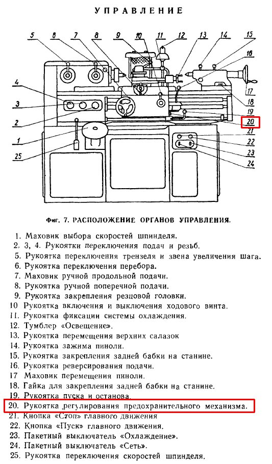

Právě, že ta kostka, která je přišroubovaná k loži zajišťuje automatické vypnutí strojního posuvu při najetí na doraz, na to se "slastr" ptá. Když jsem tak zběžně koukal do manuálu tak na pravé boční straně suportové skříně je element, kterým se seřizuje kroutící moment pro vypnutí posuvu. Nemám sice tenhle soustruh, ale předpokládám, že je to docela podobně řešeno na mnoha jiných strojích. Myslím, že pokud by ta regulace (pružina) byla dotažena "na krev" tak by se mohlo stávat, že to nevypne. Jedná se jen o mechanickou záležitost, žádná elektrika a hydraulika v této funkci nefiguruje. Chce to trochu prostudovat manuál stroje.
