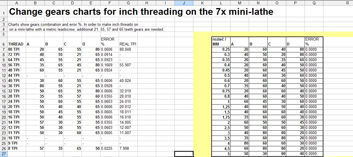

Co vím tak 40 tpi, pak mi došlo ještě něco co je prý 32tpi, ale to ani náhodou, je to hrubší, dvacet "něco".
Jenže - jestli mám tyč s metrickým stoupáním, tak ty kolečka můžu skládat jak chci... Vím, že některá stoupání mají ekvivalenty (v seskládání), nebo jsou těsně že se to dá, ale je to holt oseeer
jova
- Příspěvky: 2577
Já to na svém Číňanovy řešil tak, že jsem si spočítal všechny teoretické kombinace všech koleček a sestavil z toho tabulku. Když potřebuji nějaké nemetrické stoupání, například ty palce, zjistím si podle tabulek kolik je to stoupání v mm. Pak projedu tu tabulku a najdu v ní nejbližší podobné stoupání. Většinou se to liší v setinách mm a to na těch pár závitů nehraje roli.
http://jova1.cz/dilna/soustruh_proma/soustruhSP500.xls" onclick="window.open(this.href);return false;
Další variantou je zjistit jaké kolo by to převádělo na ty palce a dodělat ho. U "velkých" soustruhů má tuším 127zubů.

No to neee - to je přeci o poměru otáčky vřetene vůči šroubu.RiMr71 píše:Co vím tak 40 tpi, pak mi došlo ještě něco co je prý 32tpi, ale to ani náhodou, je to hrubší, dvacet "něco".

No ale když ten požadovaný převod z kol co mám neseskládám, tak jsem někde - viz Jova - díky za tabulku, mrknu na to.Zdenek Valter píše:No to neee - to je přeci o poměru otáčky vřetene vůči šroubu.

K těm převodům - napsal jsem schválně číňanům o návod, hlavně o tabulku s převody pro metrický závit (našel jsem jen imperiální verzi), tak jsem zvědavý, jestli se ozvou. No ale mohli by, když jsme tak hlubokoorgánově přivítali toho jejich presidenta...
