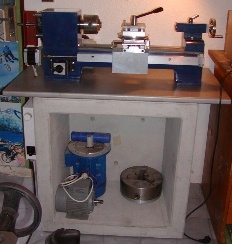

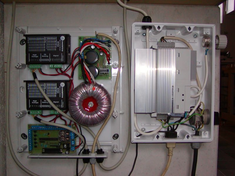

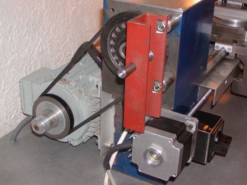

Po velmi dlouhé době jsem se dostal ke zprovoznění soustruhu. Zde je video, kde soustružím tyto součásti:
http://www.krutor.cz/manufacturing/tron ... rhulse.jpg
http://www.krutor.cz/temp/Asist_210x400_CNC.avi
Celkově na tom není nic extra, jediné zajímavé je, že to řídím vlastním softwarem. Interpretuju vlastní jazyk a přímo generuju pulsy do KM. Funguje to, ale samozřejmě jak nejsem profi programátor, tak je to takový trochu bastl-soft, takže není ani divu, že mi občas ulítl nějaký ten krok. Takže ještě musím najít zda je to mechanická nebo softwarová chyba.
Pokud by se chtěl někdo do podobného programátorského dobrodružství pustit, tak to můžu vřele nedoporučit
Zábava to je, ale valný smysl to asi nemá. Já jsem trochu mezek, takže když jsem to začal, tak to chci dodělat, ale pokud se nepodaří odstranit chyby, tak holt koupím něco hotového, protože hlavně potřebuju spolehlivě soustružit.
Pokud jde o vhodnost tohoto soustruhu k přestavbě na CNC, tak s odstupem času bych řekl, že nic moc. Stál 17 tisíc, ale moc toho z něj nezbylo. Navíc by to chtělo příčnou osu předělat na lineáry. Rovněž předepnutý kuličkový šroub na příčné ose by byl lepší než obyčejný. Na ose X se prostě nesmí šetřit, protože jinak to nikdy nebude opakovaně dělat tolerované průměry. Zkrátka a dobře, dnes už bych spíš stavěl soustruh od začátku, než předělávat nějakou hračku.
Ještě snad stojí za zmínku ten podstavec - to je betonový květináč postavený na štorc, dovnitř udělám šuplíky (nechtělo se mi nic svařovat). Váží to 450 kg a v tuhosti a stabilitě je to nepřekonatelné. Cena cca 4 tisíce včetně dopravy, viz http://www.beton-tesovice.cz
