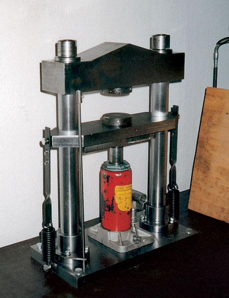

Pavlaxy, kolika tunovou panenku máš pro takovouto konstrukci lisu připravenou?
Obrázek
U této konstrukce (2 šrouby) mi např. pro 80 tunovou a pro použití standardních M56 matic třídy 8.8 hodně narychlo vychází bezpečnost jen 1,15

A v příloze je lis z USS a matice jsou M36 vím o něm co vyšel ..

Taky jsem si vyrobil lis a píst mi drží jenom čtyři šestnáctky šrouby plus obyčejné matice a max. síla je tam kolem 50 tun
http://www.c-n-c.cz/viewtopic.php?f=15&t=19033&start=0

obráběč píše:Taky jsem si vyrobil lis a píst mi drží jenom čtyři šestnáctky šrouby plus obyčejné matice a max. síla je tam kolem 50 tun
Použití 4 šroubů M16 mi na 500 kN přijde optimistické, ale proč ne. Porovnáme-li obě na první pohled podobné konstrukce, tak je v nich přeci jen rozdíl. To co ještě vyhoví u tebe u Pavlaxy díky jiným kritériím nemusí.
Obrázek
V tvé šrouby drží válec "napevno" tedy je pro tebe především důležité nepřekročení meze pevnosti Rm.
Obrázek
Zatímco u Pavlaxy se matkami šteluje pracovní výška trámce, je potřeba aby se závit nezdeformoval a matkou šlo otáčet stále v celé délce šroubu, tedy je pro ní důležité nepřekročení meze kluzu Re (aby se žádný díl plasticky nezdeformoval).
