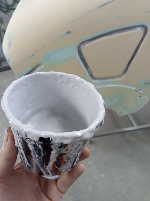

Příspěvky: 3385
7. 2. 2020, 7:23
tady pár pokusů o lakování..co vejde e jde odnést do boxu to stříkám zbytek štětka všechno je to jednošichtovka
Obrázek Obrázek Obrázek Obrázek
