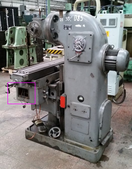

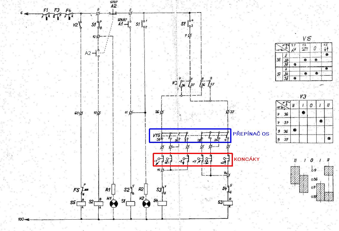

Zdravím,na frézce fa3v mě fungují posuvy ale ne koncáky.je tam jestě starý rozvaděč.kde může být chyba?

petr2016 píše:.kde může být chyba?
Bez měřáku to nenajdeš.
Příspěvky: 7607
10. 2. 2017, 11:29
petr2016 píše:Zdravím,na frézce fa3v mě fungují posuvy ale ne koncáky.je tam jestě starý rozvaděč.kde může být chyba?
no vlez přímo do těch koncáků
jsou pod víčky v těch hranatejch bedýnkách s hříbečkem
není to nic jiného než mikrospínač s rozpínacím kontaktem
sežeň si od toho schema
Nepíšeš jestli koncáky nechodí ve všech osách, nebo jen v některé. A fungovaly Ti vůbec někdy, nebo nejdou od začátku co tu mašinu máš?
Schéma je zde:
Pokud nefungují koncáky ve všech osách tak já bych se zaměřil spíše na přepínač V15, ten totiž u těchto frézek byl docela poruchový a možná se v tom už někdo hrabal a udělal si vlastní úpravu.
Přepínače V3 (posuv / rychloposuv) a V15 (přepínání os X,Y,Z) jsou normálně umístěny zde:
Například na tomto obrázku je vidět už nějaká úprava.

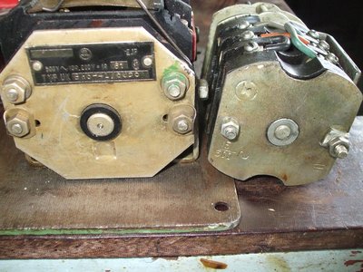

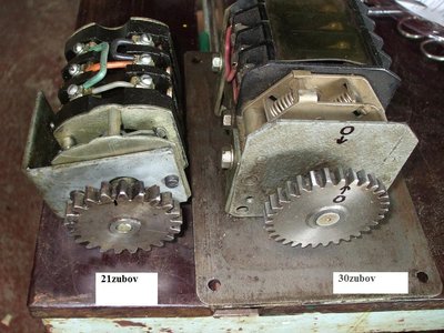

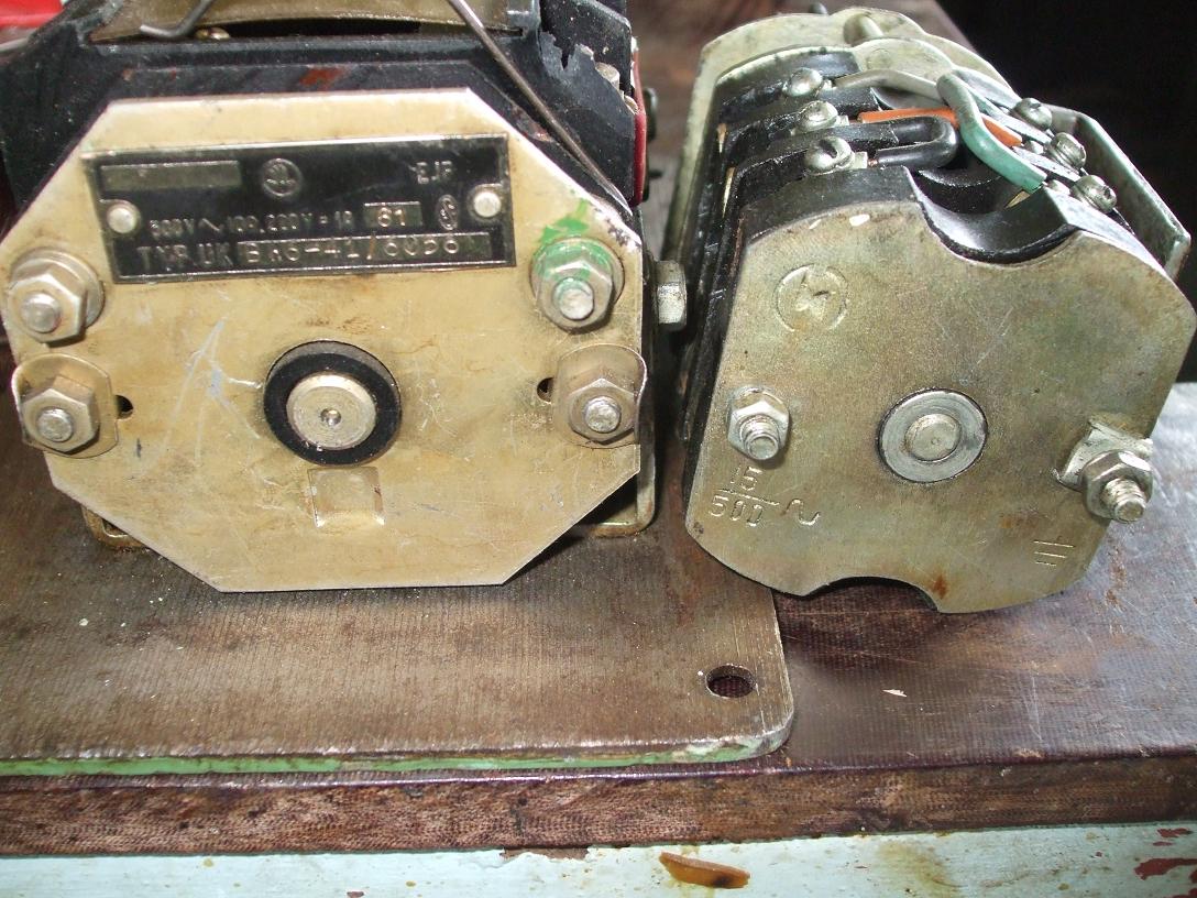

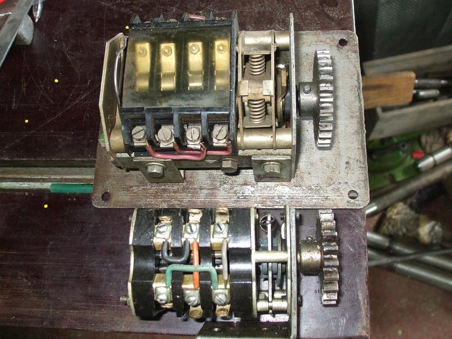

Ahojte,
využijem toto vlákno na otázku súvisiacu s témou. Riešil niekto výmenu vačkového prepínača posuvov (toho s ozubeným kolesom) za iný, ktorý je v súčasnosti dostupný? Alebo viete o zdroji tých starých?
Ďakujem, A.

S ozub. kolom sú tam dva, možno by sa dal nejako poskladať z podobného, alebo rovnakého typu, volakedy sa ten druh hojne používal

zverodoktor píše:Ahojte,
Ďakujem, A.
Sehnat origo přepínače bude asi téměř nemožné. Dnešní přepínače složené převážně z plastových komponentů bych já osobně jako náhradu původních přepínačů moc nedoporučoval. Ale je to věc názoru. V podstatě by se mohl použít nějaký vačkový spínač s úhlem spínání 45° a patřičně ho poskládat podle diagramu spínání původního přepínače a přizpůsobit hřídel přepínače pro upevnění ozubeného kola, které je na přepínači namontováno.
Před více lety jsem se pokoušel o náhradu těchto přepínačů na frézce FA4. Měl jsem v plánu v rámci kompletní rekonstrukce elektroinstalace frézky, vyrobit nové přepínače na bezkontaktním principu - pomocí optozávor, ale nakonec k realizaci vůbec nedošlo, protože majitel frézku mezitím prodal. Je mě jasné, že se zde najde spousta oponentů tohoto řešení takže sorry.
