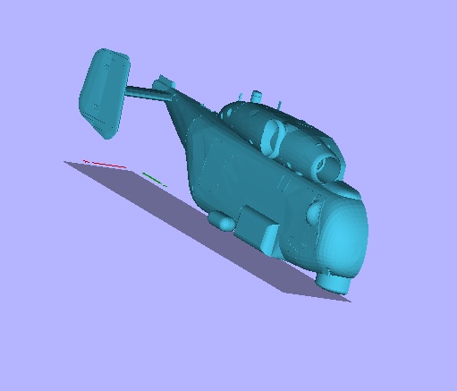

Jen bych podotknul že to si mi poslal jsem dokázal v Max3 taky a rozpůlit jen mi tam stále překážely ty ocasní plochy.To by asi na formu nešlo. Takže příště až se přihlásis na pomoc rozváž jestli na to máš. Nechci to zadarmo. Někdo, kdo by pomohl bez zbytečných keců se nenajde?!!MartinKH píše:Dobrý den,

Původně jsem chtěl dvě půlky na formu. Poslal mi v jpg. obrázek, kde se mi to zamlouvalo, proto píši ať to rozpůlí. Pak mi nabídl, že za pětistovku mi to vytiskne. Souhlasil jsem, asi po měsíci mi píše, že se mu to nepovedlo a za další měsíc mi píše toto:
Promiň že jsem se neozval měl jsem problém s licencí. musel jsem dodělat ručně.
Posílám pulku. V softu pak stačí zrcadlit. Muj software ukazeje pro tisk OK ale nevím co používášPřílohy

Tohle jsem v 3D Maxu taky rozpůlil, ale nejde mi smazat ty ocasní plochy. Proto jsem žádal odborníka. Nevím jak jinak bych měl komunikovat.

K tématu: Je to ještě aktualní? Pokud jo, zkusil bych to upravit. Ale podklad by musel být bud v .obj nebo .stl . Uprava mesh sitě by neměl být problém. Export je možný asi jen do .stl. (nevím zda stp, .x_t, ipt. pujde.)
Výroba: 3D tiskárnu nemám.
Je možne pak dořešit uprávu modelu pro výrobu formy. Forma bude z jakého materiálu?

Aktuální je to stále. Nespěchám na to protože je to na letadlovou loď Ruského námořnictva a já mám jen trup a kousek nástavby. Nyní, když ten člověk není schopen ani odpovědět na ten 3D tisk co údajně udělá do týdne, bych potřeboval jen úpravu dvou půlek na negativní, nebo pozitivní formu. Formu budu frézovat do umělého dřeva už ani nevím jakého to je, mám doma kousek. Mám jen frézku na 3D frézování, takže to nebude nějak zázračné. Jedná se mi jen o výrobu kopyta, takže buď pozitivní a další úpravy jako je broušení a tmelení a nebo negativní s co nejlepším povrchem, který budu muset stejně ještě upravit. Zkušenosti s tím mám, jen mi nejde to 3D kreslení. Prostě, když se do toho dám, mám inventor, něco jsem schopen nakreslit, ale tyto dvě věci neudělám. V STL. to je nejideálnější, mám Cut 3D a ten pracuje s STL. Takže pokud to rozpůlíš a upravíš na ty mé požadavky ,rád zaplatím, když napíšeš kolik.
Rozdělení a upráva pro vytahnutí z formy by neměl být problém.
Spíše bych asi šel cestou kopyta a to pak přebrousil. Stl tvoři válcové plochy z trojuhelníkových plech a netuším co to uděla. Ale 3D frézka by měla na to stačit.
Zaleží jakou verzi máš inventoru. U těch starších to muže být problém zpracovat mesh sít ze stl a dokreslovat do toho.

Ale potřeboval bych to poslát v .stl. Původní .max zatím neotevřu.
Inventor 2017 by to měl umět, mám ho naiatalováný na zkoušku, mrknu na to i v něm.
