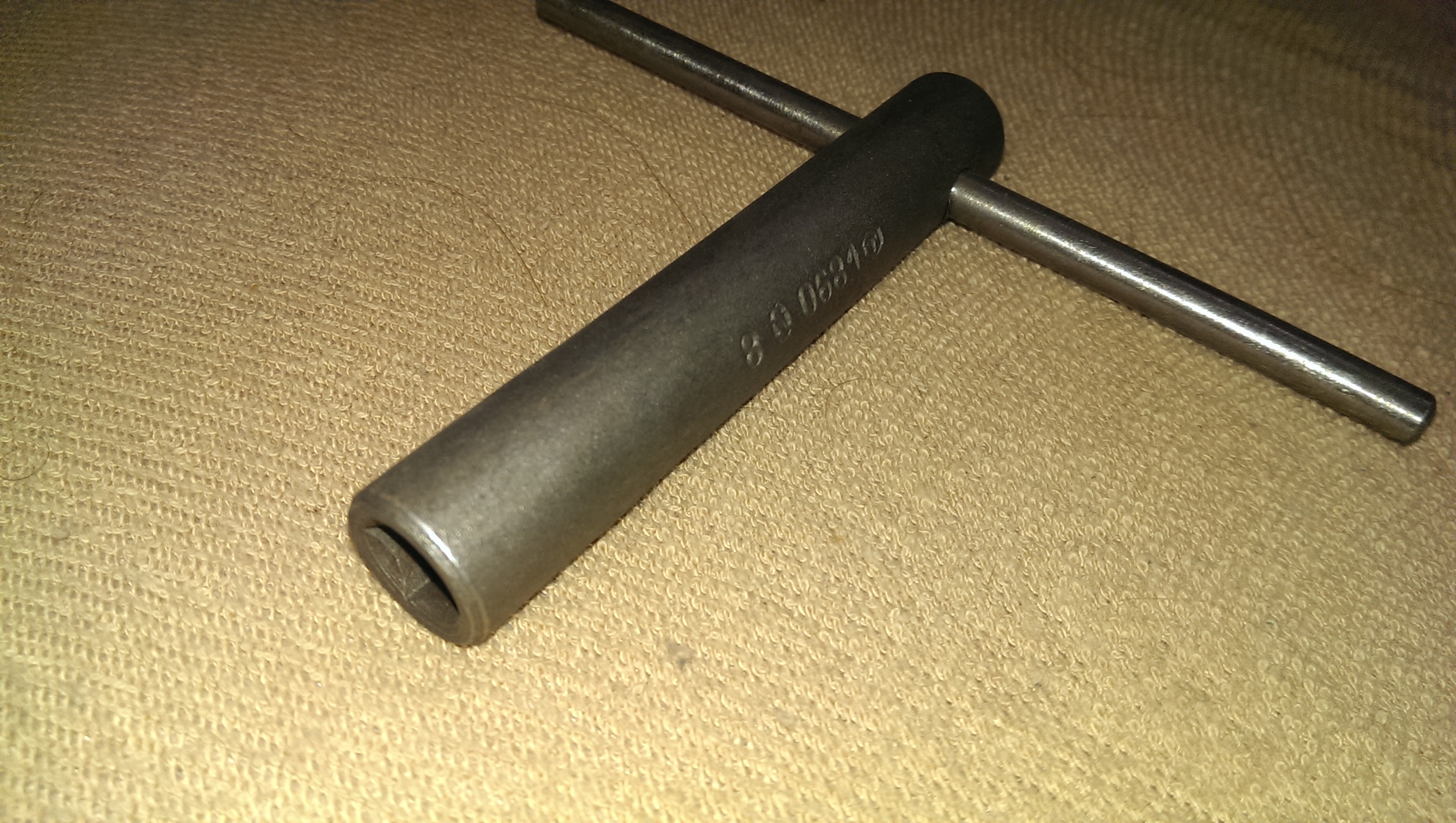

To že s výrobou strávím trojnásobek času protože napoprvé se to nepovede a napodruhý nevim co, to mě až tak nevadí - pro toho co stojí u mašiny celý den je to třeba opruz, chápu. Taky chápu že kdo má na mašinu kšeft, radši dělá to než blbou kličku...opět to není můj případ... Sice jsem chtěl kličku koupit (tak nějak kvůli tomu že mne úplně jako věc neuchvacuje a vnitřně jsem na první pohled netoužil po její výrobě), ale poraděnou technologii nahřátí a naražení na protikus chci vyzkoušet a proto jsem psal že to vyzkouším...

Než to budeš na ten čtyřhran narážet, tak si spočítej obvod čtyřhranu, přepočítej na obvod kruhu a získáš tím pádem průměr vývrtu.
Trochu z toho průměru uber, odvrtej to, nahřej a trochu to pobouchej palicí do čtverce. Na čtyřhranu zkos konec trochu do špičky, a nabouchej to na něj.
