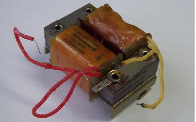

Děkuji za odpovědi. Skutečně se jedná o problém komutátoru, který už řeším. Nicméně ještě malou poznámku k závadě elektroniky. Vlastní závada byla banální (vadný rezistor ozn. v původním zapojení R17), ale při opakování poruchy je zřejmé, že je tento detail slabinou. Proto jsem sáhnul k dílčí rekonstrukci napájení MN. Dokumentaci uvádím v příloze. Z desky řízení se odstraní součástky: D8, D9, ZD2, R17b a rez. R17a se nahradí propojkou. Deska startovacího rele se nahradí sendvičem(viz foto), který se propojí se svorkami F+ a I2.
Zdravím Josef

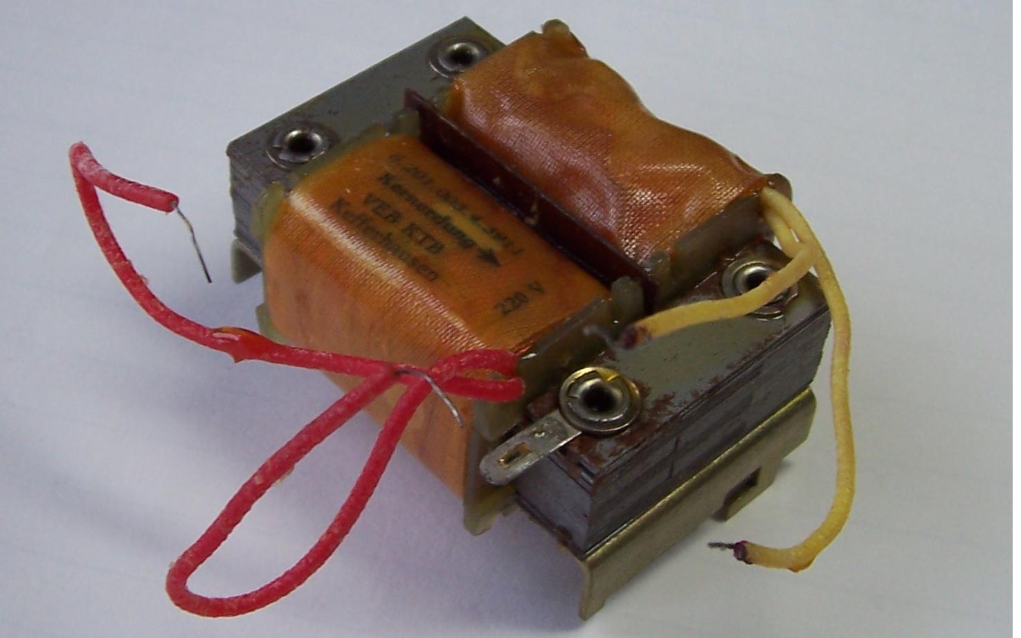

Josef Flos
Příspěvky: 4
Registrován: 11. 2. 2009, 4:42
15. 2. 2009, 9:12
Nejde o typicky zvonkové trafo. C jádro, 220 / 18V, 1,25 VA. Mám jich případně pár k dispozici.
Zdraví Josef
P.S. Mám pocit, že se předmětné soustruhy dodávaly variantně s motory buď s vinutým statorem nebo statorem s permanentními magnety. Já mám 2. variantu a proto jsem mohl odstranit diody D8,9 a použít k připojení napájení faston F+.

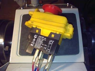

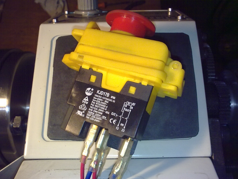

Tak uz vim kde je problem, to syceni ktere bylo slyset je jiskreni v hlavnim vypinaci, ktere obsahuje spinaci rele a kontkaty toho rele budou nejspis opalene. Dostat se k nim je asi kompletni destrukce a pokud nebudu mit novy vypinac tak to nebudu rozebirat. Uz jsem poslal poptavku na BOW ale presto se zeptam i mistnich guru kde bych koupil takovy vypinac? Ma nekdo sajnu? Viz foto. K

Krutor
Příspěvky: 1097
Bydliště: Moravské Bránice
17. 5. 2009, 8:30
Já myslím, že to je stykač. Celá tahle sranda je tam podle mě z bezpečnostních důvodů - když dojde k přerušení napájení, a pak k jeho opětovnému naběhnutí, tak mašina se s ničeho nic zase nerozjede, nýbrž se musí opět stisknout zelený čudlík.
Je na uvážení každého jednotlivce, zda to nahradí normálním vypínačem. Já tedy ano ;-)
